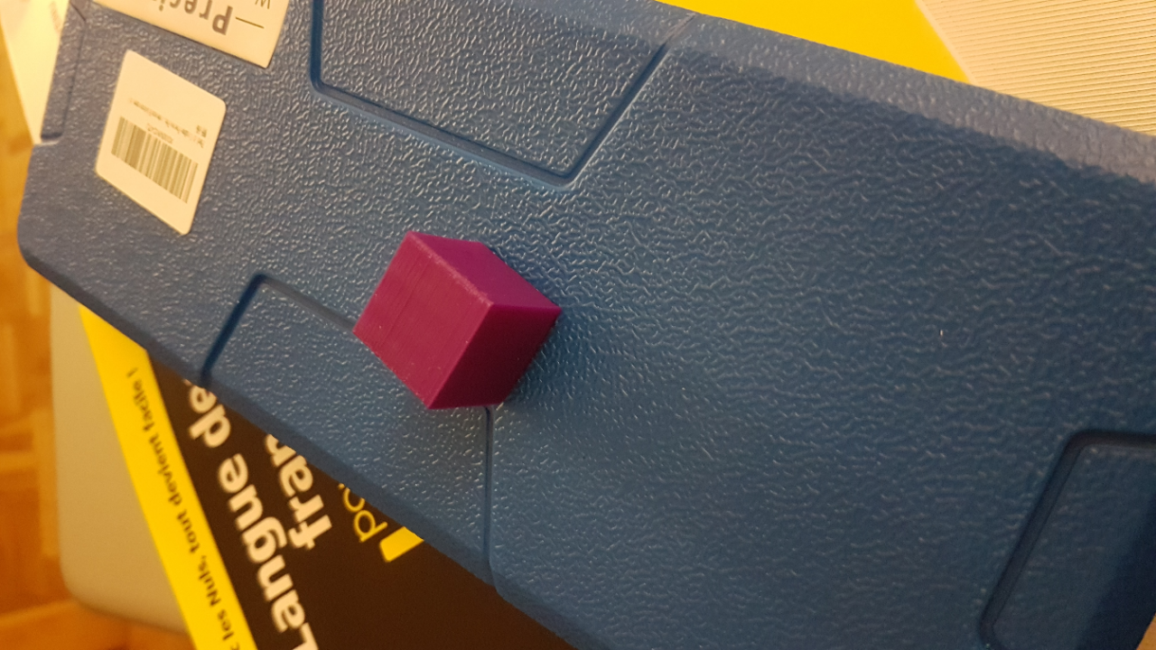

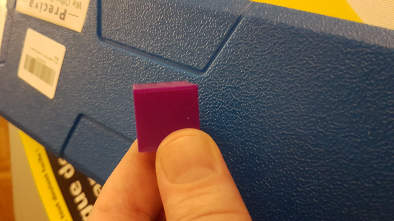

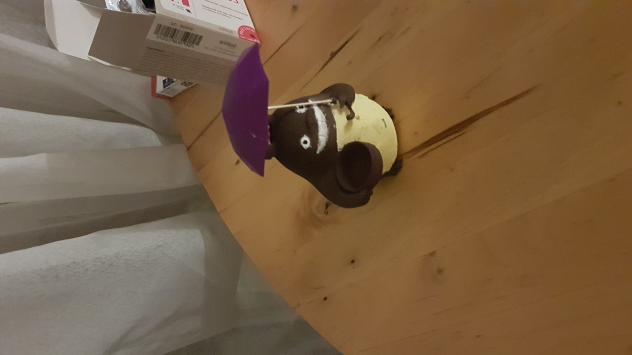

Perso je n'ai pas changer de firmware, l'USB ne marche pas sur mon imprimante et j'ai eu la flemme de me pencher dessus.
Enfoncer le tube bowden bien a fond et le recalibrage m'on suffi, maintenant j'ai des impression nickelles, la finition de surface est parfaite, aucun défaut, je peut directement peindre les pièces sans passer par du ponçage.
Quelques exemples :
