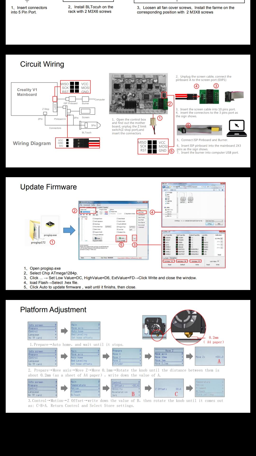

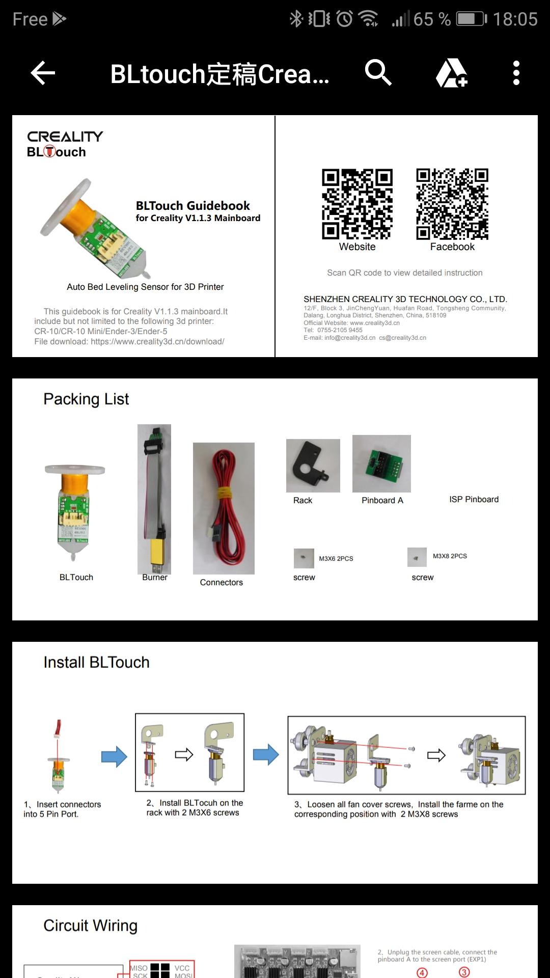

pour le bl touch , la pro avec sa carte mere , accepte direct apres flash usine , le kit vendu chez eux , tout y est expliqué aussi , bref a la portée du premier venu ... et en plus d'origine rien a couper , bricoler , dessouder ....
Bonjour.
Je m'intéresse aussi à l'Ender 3 Pro. Tu veux dire qu'avec le firmware d'origine et le kit BLTouch de chez Creality, pas besoin de flasher Marlin pour prendre en compte le BLTouch? Tu as un lien qui explique la procédure?

oui oui tout a fait, pas besoin de flasher marlin, tu reste avec un firmware creality d'origine mais avec le bl touch activé... dans le pack tu a tout ce qu'il faut, cable, adaptateurs, vis, équerre pour placer celui ci, et même la clef usb interface avec le logiciel de flash creality, c'est enfantin..

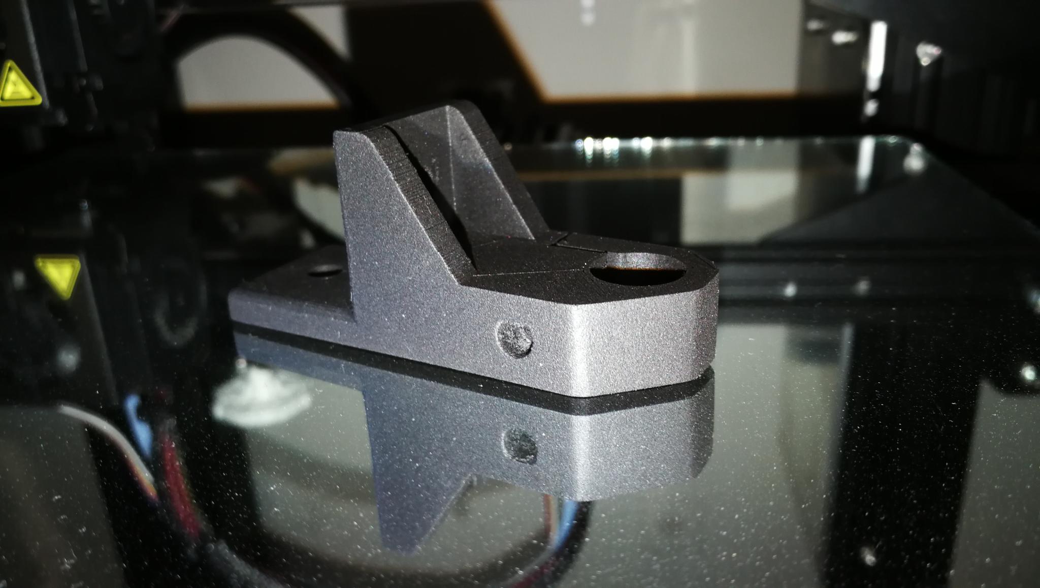

voilà un print tout chaud qui vient de sortir de ma bécane.... avec toutes les modifs dessus citée avant...

Guide BLTouch pour la carte mère Creality V1.1.3 (CR 10 / CR 10 Mini / Ender 3 / Ender 5)
BLtouch Creality V1.1.3 20181027.pdf
Guide BLTouch pour la carte mère Creality V2.1 (CR 10 S / CR 10 S4 / CR 10 S5 / CR 20)
BLtouch Creality V2.1 20181030.pdf
Autres infos ici : https://fr.creality3d.cn/download/

Sympa le rendu. C'est quoi comme filament ? Du Polymax  PLA ?

non, juste du petg prusa noir, j'ai plutôt intérêt à printer en petg avec la machine qui est en cours de fab.... sinon ça résiste pas
print en 0.2 avec buse 0.4
et en 0.5 de couches, les pièces non aucuns défauts, mais 13 heures pour une pièce de 6 cms sur 3....
