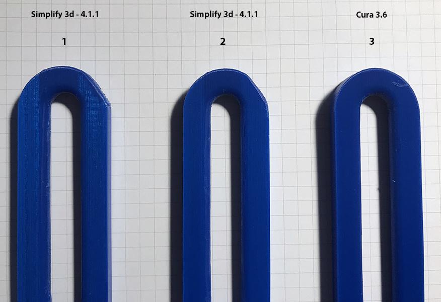

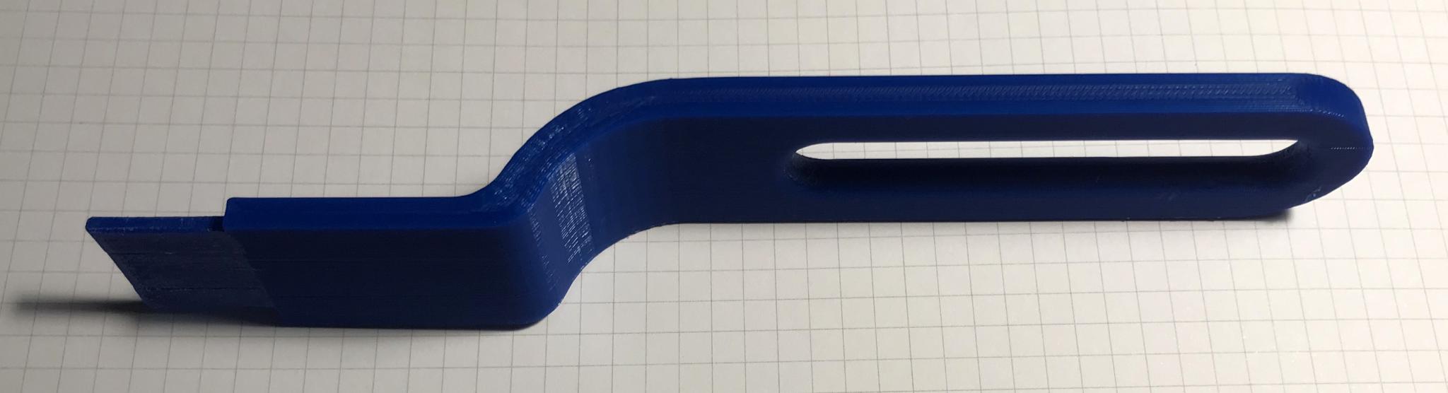

macandnews Posté(e) Février 10, 2019 Posté(e) Février 10, 2019 Bonjour, J'ai dessiné une pièce en 3 parties et j'ai rencontré des problèmes d'impression avec le morceau qui nécessite d'être imprimé avec des supports. Ci-dessous, la pièce en question que j'ai imprimée dans cette position pour limiter le nombre de supports. Dans un premier temps, j'ai utilisé Simplify 3d 4.1.1 pour préparer ma pièce. Pour la photo 1, j'ai laissé Simplify 3d mettre les supports automatiquement avec l'angle réglé sur 40 degrés. Comme vous pouvez le voir sur la photo ci-dessous, c'est un désastre ! Pour la photo 2, j'ai repris les réglages de la photo 1 en réglant l'angle sur 20 degrés et j'ai ajouté des supports manuellement. Comme l'on peut voir sur la photo ci-dessous. Ça me parait difficile de mettre plus de supports ! Malgré cela, l'impression est aussi mauvaise que la première Pour la photo 3, j'ai utilisé Cura 3.6 en laissant le logiciel mettre les supports automatiquement. L'impression est réussie, seule la tranche de l'arrondi est un peu moins lisse que le reste de la pièce, mais c'était la même chose avec Simplify 3d. Pourquoi Simplify 3d n'arrive pas à m'imprimer l'arrondi malgré les nombreux supports ? Merci

macandnews Posté(e) Février 16, 2019 Auteur Posté(e) Février 16, 2019 Bon, je viens de faire un nouvel essai d'impression avec Simplify 3D en supprimant les supports de l'arrondi. Je ne comprends pas, le résultat est toujours aussi mauvais que ce soit avec ou sans support !! Je vais arrêter là mes essais puisque Cura m'a imprimé ma pièce correctement dès le premier essai, mais ce résultat est quand même étonnant pour quelque chose qui ne devait pas poser de difficultés.
macandnews Posté(e) Février 17, 2019 Auteur Posté(e) Février 17, 2019 Quand j'ai un doute sur le bouchage partiel de ma buse, j'imprime un petit pion qui se termine par une boule. Quand la buse est partiellement bouchée, la petite boule ne s'imprime pas correctement, elle est déformée et les couches ne sont pas uniformes. Je viens de faire un essai avec mon pion et il s'est imprimé sans problème. Je ne comprends pas pourquoi Simplify 3D n'arrive pas à imprimer ma pièce correctement !!

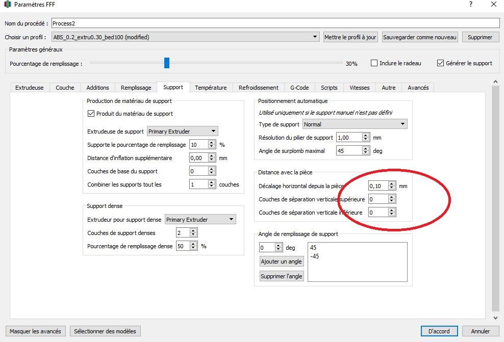

macandnews Posté(e) Février 19, 2019 Auteur Posté(e) Février 19, 2019 Bon, le support technique de Simplify 3D est réactif, c'est déjà un bon point. J'envoie mes mails en Français et ils répondent en Anglais. Après avoir envoyé mon mail accompagné des photos de ma pièce, ils m'ont demandé de leur fournir le fichier de fabrication de Simplify 3D. Je viens de recevoir leur réponse où ils me demandent de modifier quelques paramètres. Je vais faire un essai, mais je n'y crois pas trop puisque les modifications ne concernent que l'onglet “Support“ et l'impression est ratée même sans support. Ci-dessous, la réponse de Simplify 3D : Thanks for the factory file. We recommend the following changes inside the Support tab: 1) Reduce the Support Pillar Resolution to 2.00mm and the Max Overhang Angle to 25 deg 2) Increase the number of Upper/Lower Vertical Separation Layers to 1 3) Increase the number of Dense Support Layers to 2 4) Increase the number of Support Base Layers to 2

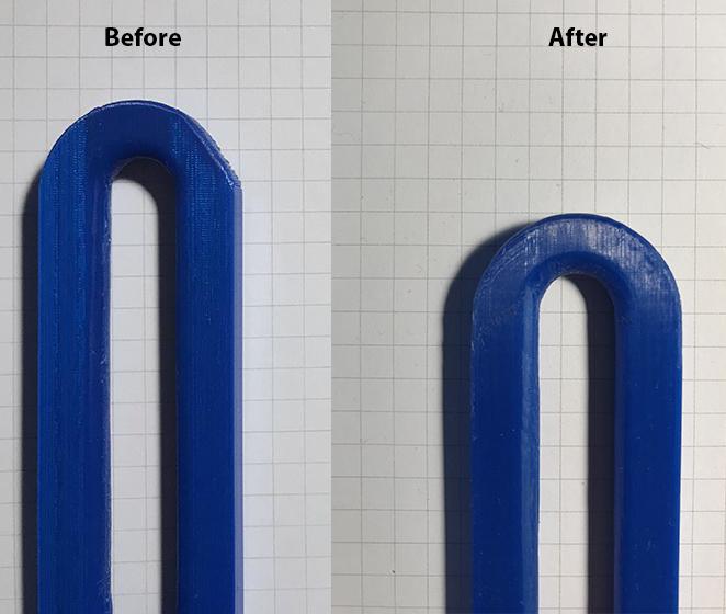

macandnews Posté(e) Février 23, 2019 Auteur Posté(e) Février 23, 2019 Je viens de tenter une nouvelle impression avec les paramètres que m'a envoyée le support technique de Simplify 3D et à ma grande surprise, le résultat est nettement meilleur ! C'est un poil moins bon qu'avec Cura, mais au moins, l'arrondi est bien rond et plus déformé comme avant. L'arrondi est plus rugueux qu'avec Cura, mais ça va.
macandnews Posté(e) Mars 3, 2019 Auteur Posté(e) Mars 3, 2019 Je ne comprends pas très bien comment les paramètres que m'a fait modifier le support technique de Simplify 3D à pu améliorer la qualité d'impression de l'arrondi, mais le résultat est là ! Bon, l'arrondi en contact avec le plateau et les supports est un peu moins joli que l'autre, mais avec un léger ponçage ça passe pas trop mal. Simplify 3D m'a demandé des photos et mes réglages pour la nouvelle pièce pour voir si l'on peut encore améliorer l'impression.
