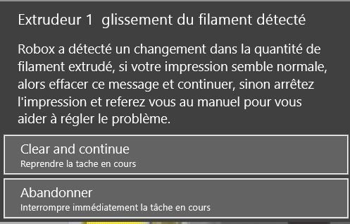

RPOUZIN Posté(e) Février 8, 2016 Posté(e) Février 8, 2016 (modifié) Bonjour, je ne peux pas mener a bien un projet sans avoir au bout d'un certain temps des messages concernant un "glissement de filament" stoppant l'impression avec la possibilité de continuer. au bout d'un certain temps, toutes les minutes EXASPERANT celuin qui me donnera la solution pour supprimer ce message aura droit a toute ma considération ! MERCI Mon imprim ROBOX Modifié (le) Février 8, 2016 par RPOUZIN
delirium07 Posté(e) Février 8, 2016 Posté(e) Février 8, 2016 (modifié) Bonjour Ce message t'averti que tu as un probleme avec ton filament !! 1 - soit c'est un probleme de filament , ejectes ton filament, coupe un bout de filament environ 1 metre et remet le filament , si toujours le probleme 2 - buse qui peut se boucher, enclenche le nettoyage des deux buses , le filament devrait sortir abondement si c'est pas le cas tu as une buse de bouchée sinon tu clic sur la roue crantée en haut a droite puis tu clic sur en impression et tu decoches ou mesure de securité ou detecté le filament chargé ps : un petit message de presentation est dans les us et coutumes Modifié (le) Février 8, 2016 par delirium07

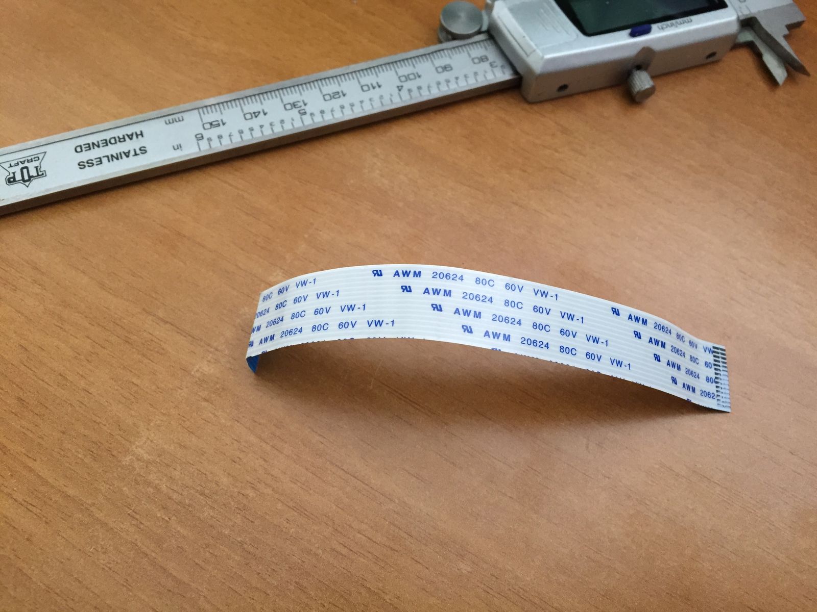

RPOUZIN Posté(e) Février 11, 2016 Auteur Posté(e) Février 11, 2016 Bonsoir Alexandre, c'est en effet la pression sur le fil de l’entraîneur qui est en cause. ( les filaments étant sensibles à la chaleur, perdent facilement leur propriété, dureté ) mon fournisseur l'a bien compris et m'a donné le topo pour y remédier. Il faut désosser l'imprimante pour avoir accès à l'extruder ce qui n'est pas très difficile. Sur l'extruder il y a deux vis qui servent a durcir ou relâcher la pression sur l'entrainement du fil. ces vis sont très visibles ( ils compressent un ressort qui resserre la pression sur le fil ). J'ai pu faire cette opération facilement mais ATTENTION pour dégager l'extrudeur de son logement, il faut débrancher une nappe de fils blanche qu'on rencontre sur tous les ordi. En tirant sur cette nappe, certainement oxydée, le support de ladite nappe, celui qui est sur la platine est venu avec....catastrophe mon extruder est de ce fait HS. Tous les intervenants français que j'ai alerté restent muets. Par hasard je suis tombé sur un spécialiste 3D CANADIEN a qui j'ai soumis le problème de savoir si je pouvais me procurer un extruder il était 16 H à 16.30 j'avais la réponse positive à 18H ( décalage horaire faisant ) j'avais le N° d'expédition par UPS. Mon extrudeur est actuellement à la douane, je le recevrai sous quelques jouirs je pense. J'ai également demandé a ce fournisseur s'il pouvait me procurer la fameuse nappe de fils, ils se mettent en quatre pour me la trouver, j'ai bon espoir Voilà beaucoup de mots pour exposer mon problème mais ça me fait du bien de décharger la bile Cordialement 1
calex_fr Posté(e) Février 11, 2016 Posté(e) Février 11, 2016 Bonsoir René, fâcheuse histoire... si je comprends bien le connecteur coté carte c'est dessoudé lorsque vous avez tiré sur la petite nappe pour la déconnecter ?

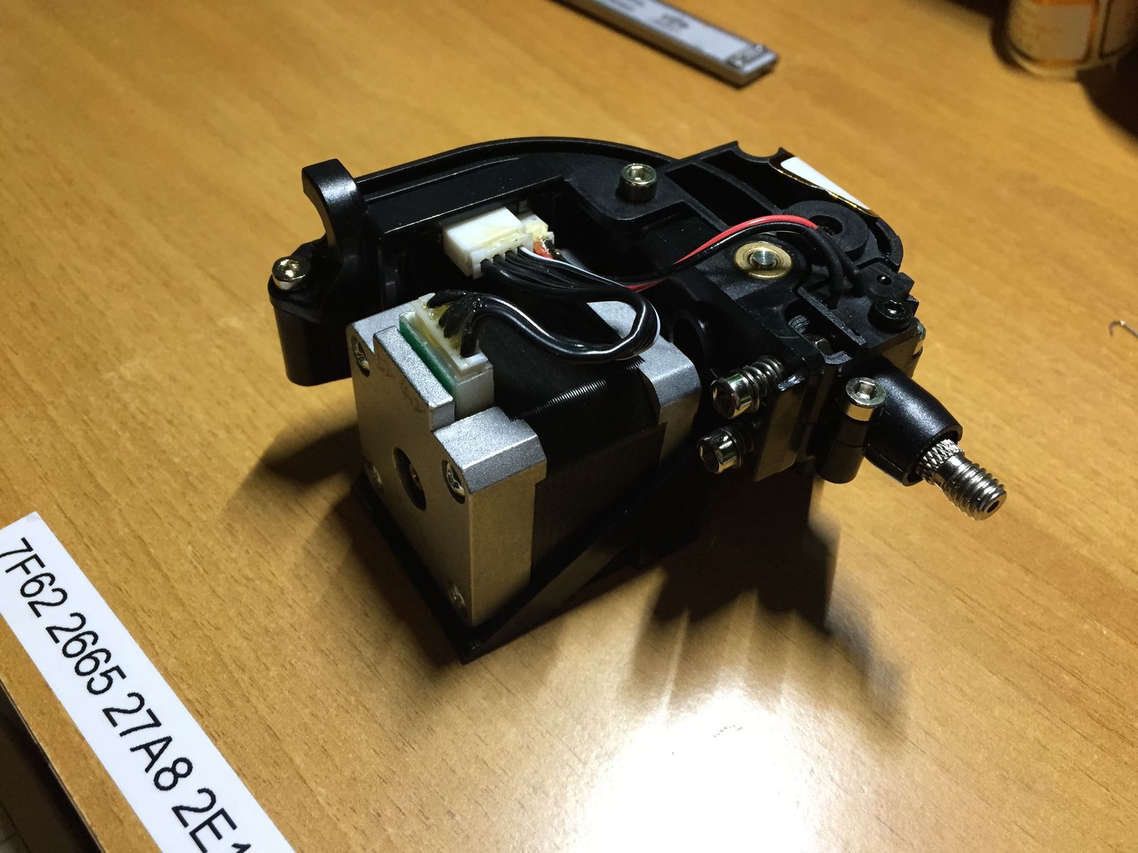

RPOUZIN Posté(e) Février 29, 2016 Auteur Posté(e) Février 29, 2016 Bonjour Ami ROBOXIEN ! C'est facile mais il faut y aller avec des pincettes. Le lien ci-dessous répondra à ta question : Révélation https://www.dropbox.com/s/ukvv2q4qc2lk4yy/extruder.pdf?dl=0 sur la photo jointe on aperçoit les deux vis en question. Attention au fil blanc
RPOUZIN Posté(e) Février 29, 2016 Auteur Posté(e) Février 29, 2016 Excuse moi il manquait une page, voici le nouveau lien : Révélation https://www.dropbox.com/s/r7hnjggclj7pxg4/extruder2.pdf?dl=0
