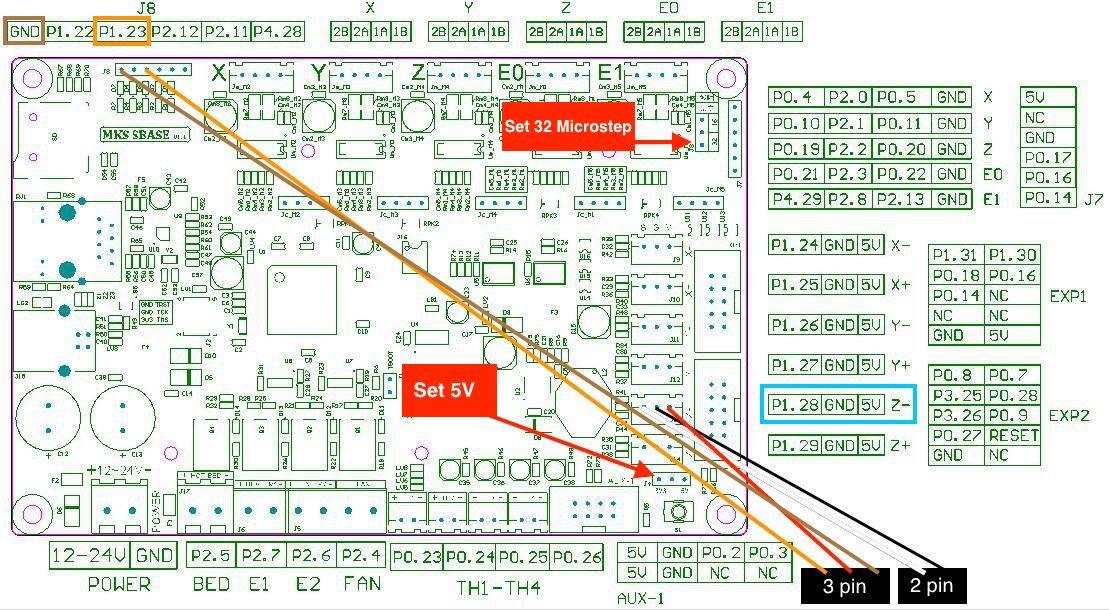

jpanasonic Posté(e) Février 12, 2019 Partager Posté(e) Février 12, 2019 Bonjour a tous, voila il m'est impossible d'arriver a faire un leveling grid depuis que j'ai installer une mks sbase, le palpage fonctionne mais il commence a coter du plateau, du coup la buse s'ecrase sur le plateau, a part si je touche la pointe du 3d touch avec le doigt. J'ai essayer divers réglage, divers offset en XY avec du positif ou négatif en valeur, rien a faire le palpage commence toujours en home (0,0.0,0) du coup le capteur n'est pas sur le plateau. Quelqu'un a t il la solution a mon problème? j'ai: -Plateau MK2 (200/200) -3d Touch original je pense -Se montage https://www.thingiverse.com/thing:2329594 -Cette config Config.txt Merci Lien vers le commentaire Partager sur d’autres sites More sharing options...

cmatec Posté(e) Février 12, 2019 Partager Posté(e) Février 12, 2019 @jpanasonic : il faut que tu effaces le fichier config override et delta grid +reboot de la carte Je travaille depuis pas mal de temps sur le pilotage de servomoteurs (le 3d touch en a un) et ils sont hyper sensibles aux câblage des masses ... peux tu poster un schéma de branchement stp. Lien vers le commentaire Partager sur d’autres sites More sharing options...
jpanasonic Posté(e) Février 12, 2019 Auteur Partager Posté(e) Février 12, 2019 (modifié) Voici le branchement, mais pas sur zmin il est zmax j'ai bien vérifier les couleur direct sur le bl touch Modifié (le) Février 12, 2019 par jpanasonic Lien vers le commentaire Partager sur d’autres sites More sharing options...
cmatec Posté(e) Février 14, 2019 Partager Posté(e) Février 14, 2019 @jpanasonic : Ton schéma de câblage semble correct. Si ton 3d touch a un fonctionnement "aléatoire", il faut se pencher sur l'alimentation de celui-ci (fils rouge et noir sur ton schéma) Lien vers le commentaire Partager sur d’autres sites More sharing options...
jpanasonic Posté(e) Février 14, 2019 Auteur Partager Posté(e) Février 14, 2019 j'ai supprimer les ralonge que j'ai fait avec les connecteur dupont en soudant les fils, ça ne change pas, je vais commander des connecteur jst pour le connecter sur la carte mère si ca continu, je le changerai. Mais avant je vais le connecter sur une autre sortie pour etre sur que ca vien pas de la carte mère cas même Lien vers le commentaire Partager sur d’autres sites More sharing options...
