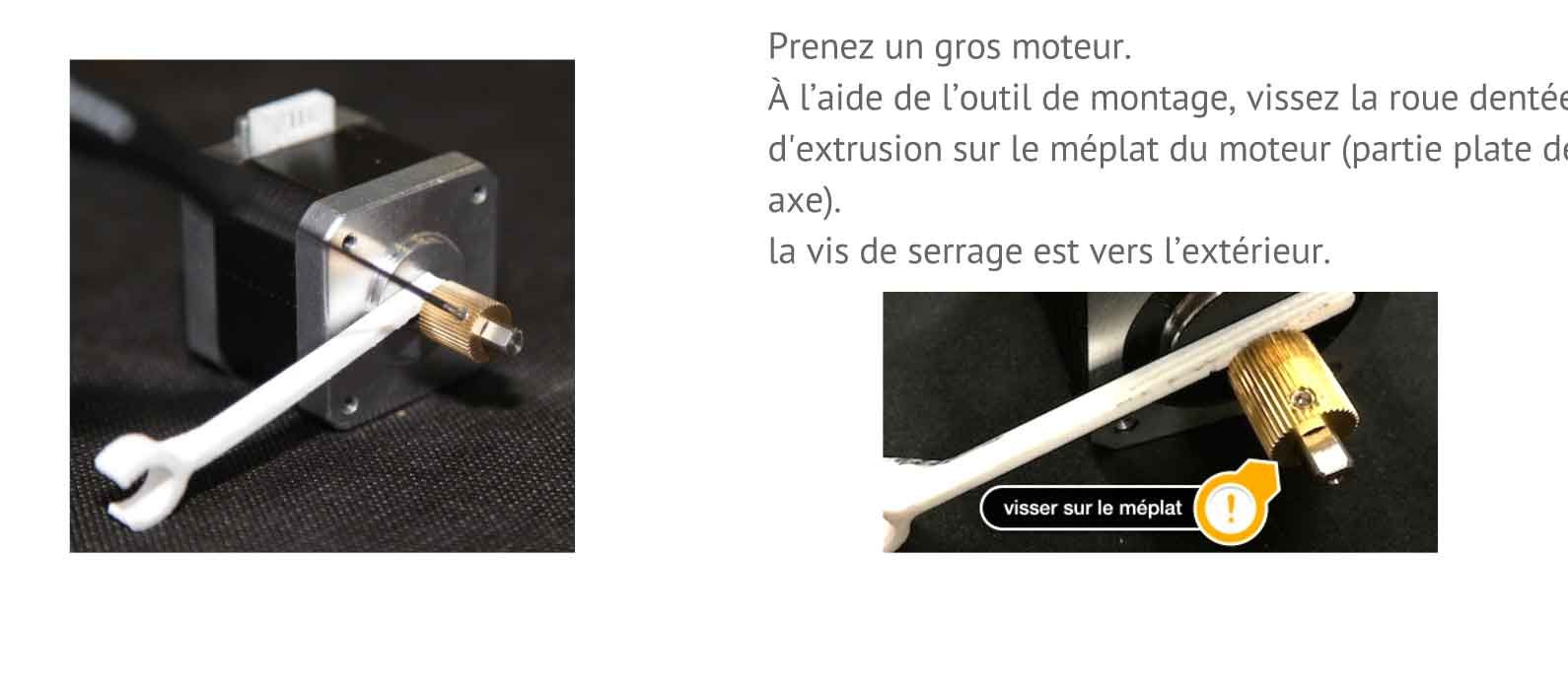

Je viens de finir de monter ma Discovery 200 et j'ai l'impression que l'extruder ne tourne pas. Faut-il faire quelque chose de précis pour faire entrer le filament dans celui-ci ?

Si tu l'a monté correctement, il faut simplement appuyer sur la partie mobile pour pouvoir pousser le fil jusqu'à ce qu'il dépasse de 5 cm de la gaine blanche. Cela te permettra, une fois la buse montée en température, de l'insérer dans la tête et de fixer la gaine blanche.
Juste pour info, les moteurs ont un "méplat", une partie plate sur l'axe. C'est de ce coté qu'il faut serrer la vis pour que ça tienne.

Oui, car le méplat permet à la vis de s'appuyer sur une surface plane et donc de ne pas glisser.
En fait, quitte à démonter ton extruder,  voici le checkup que j'effectuerai dans l'ordre :
Avant tout démontage : faire une marque sur l'axe qui dépasse et lance une impression. Si l'axe ne tourne pas du tout, c'est que le problème vient du moteur. Je commence par en vérifier le câblage.
Après avoir vérifié le moteur, je peux attaquer l'extruder :
* Vérifier que tu as utilisé la bonne roue dentée (couleur bronze doré),
* Qu'elle est montée dans le bon sens : vis vers l'extrémité de l'axe.
* Et correctement : vis sur le méplat de l'arbre et à la bonne distance du moteur (Cf notice).
En remontant l'extruder, vérifier :
* Que le ressort est bien dirigé vers le haut.
* Que le ressort est bien engagé sur les petits ergots au fond de chaque logements
Une fois l'extruder remonté :
* Dégager la gaine d'approvisionnement de la tête.
* Appuyer sur le partie mobile de l'extruder pour engager le fil jusqu'à la tête et le faire dépasser de 4 à 5 cm.
* Mettre l'imprimante en marche, pour lancer le chauffage de la buse (donc avec une carte SD et un fichier valide)
* Quand la buse commence à chauffer : engager le fil et pousser doucement jusqu'à ce que de la matière sorte de la buse et qu'il soit possible d'engager la gaine blanche dans le système de blocage
Il ne te reste plus qu'à imprimer.

Pour l'espacement entre la roue cranté et l'axe du moteur quelle est la distance qu'il faut utiliser ?  la photo montre 2 positions pour le petit outil blanc : à plat ou vertical. (oulala je sens que je ne suis pas clair du tout dans mes explications) donc pour l'espacement je dois utiliser la photo de gauche ou celle de droite ?extruder.thumb.jpg.1468471e967eb1e5ef531
Bon en fait après le 15ème démontage (j'ai mal au doigts avec ce ressort). Je me suis dit que j'allais mettre le filament puis essayer de tourner l'axe du moteur avec une petite pince. Du coup le filament passe. Ce qui me fait poser une autre question : comment le filament est-il censé aller de l'extrudeur à la tête d'impression ?
