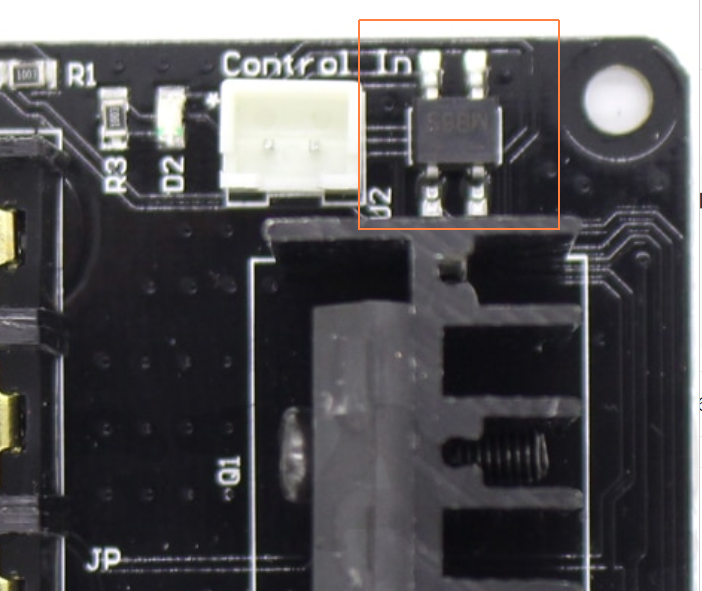

Salut,
En fait, ça dépend du modèle acheté car certains modèles n'ont pas le pont redresseur en entrée permettant de s'affranchir de la polarité qu'il faut donc respecter...
Une photo du modèle lèverait le doute.

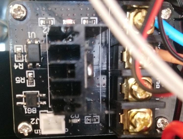

C'est ce modèle là
Alors, sur le câble de commande fourni, il y a bien un petit + et une petit - .... Vu qu'il me fallait plus de longueur, j'ai utilisé une récup de câble de thermistance, avec le bon connecteur et avec 1 chance sur 2 de bien le brancher, bah, je me suis tromper. Je ne l'avais pas vu les signe sur les fils fournis, sinon j'aurais fait attention.
Donc, c'est ce qui a dû détruire le composant. Je vais pour pour me faire renvoyer un module malgré ça, et/ou remplacer le transistor, je dois en avoir (ou mon frère en a chez lui)
Merci pour votre aide en tout cas.
Il y a bien le pont redresseur, donc la polarité et donc le sens de branchement n'a pas d'importance.
Mais là, c'est une photo du net et est-ce que le module qui t'a été fourni comporte le composant encadré ci-dessus?
