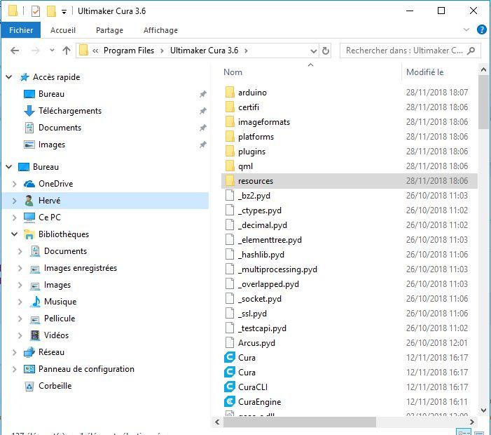

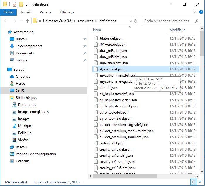

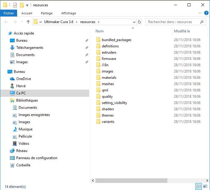

Hervé-34 Posté(e) Février 16, 2019 Auteur Partager Posté(e) Février 16, 2019 Bonjour @danielc ! Bon, j'ai trouvé ce que tu me disais ! mais j'ai relu le post dont tu parles et je n'ai pas vu la cofig que tu mettais dans ces deux dossiers ! tu peux m'expliquer ? Hervé Lien vers le commentaire Partager sur d’autres sites More sharing options...
danielc Posté(e) Février 16, 2019 Partager Posté(e) Février 16, 2019 oui je peux, je n'ai tout simplement pas posté mes fichiers. Le fichier alfawise_U30.def.json contient ce qui suit : { "version": 2, "name": "Alfawise U30", "inherits": "fdmprinter", "metadata": { "visible": true, "author": "Daniel Cartron", "manufacturer": "Alfawise", "file_formats": "text/x-gcode", "preferred_quality_type": "draft", "machine_extruder_trains": { "0": "alfawise_U30_extruder_0" } }, "overrides": { "machine_name": { "default_value": "U30" }, "speed_travel": { "default_value": 60 }, "infill_sparse_density": { "default_value": 20 }, "machine_heated_bed": { "default_value": true }, "machine_height": { "default_value": 250 }, "machine_gcode_flavor": { "default_value": "RepRap (Marlin/Sprinter)" }, "machine_depth": { "default_value": 220 }, "machine_width": { "default_value": 220 }, "cool_fan_speed_min": { "default_value": 30 }, "gantry_height": { "default_value": 250 }, "machine_start_gcode": { "default_value": "; Alfawise U30 custom start G-code\nG21 ; metric values\nG90 ; absolute positionning\nM82 ; absolute extrusion mode\nM107 ; start with the fan off\nG28 X0 Y0 ; home X Y\nG28 Z0 ; home Z\nG1 Z15.0 F4800 ; raise the extruder 15mm\nG92 E0 ; zero the extruded length\nG1 F200 E3 ; extrude 3mm of feed stock\nG92 E0 ; zero the extruded length again\nG1 X100 Y5 F2400 ; avoid the clip\nG1 Z0 F2400 ; lower the extruder\n; end of start G-code" }, "machine_end_gcode": { "default_value": "; Alfawise U30 custom end G-code\nG91 ; relative positionning\nG1 E-6 ; retract the filament\nG1 F2400 Z10 ; raise the extruder 10mm\nG28 X0 ; home X\nG1 Y200 F1000; bring the bed to the front\nM106 S0 ; fan off\nM104 S0 ; extruder heater off\nM140 S0 ; heated hot bed off\nM84 ; steppers off\nG90 ; absolute positionning\nM82 ;absolute extrusion mode\n; end of end G-code" } } } et le fichier alfawise_U30_extruder0.def.json contient ce qui suit : { "id": "alfawise_U30_extruder_0", "version": 2, "name": "Extruder 1", "inherits": "fdmextruder", "metadata": { "machine": "Alfawise U30", "position": "0" }, "overrides": { "extruder_nr": { "default_value": 0 }, "machine_nozzle_size": { "default_value": 0.4 }, "material_diameter": { "default_value": 1.75 } } } à placer dans les sous-répertoires cités ci-dessus, au prochain démarrage Cura verra la U30 dans Others, c'est tout simple. Lien vers le commentaire Partager sur d’autres sites More sharing options...

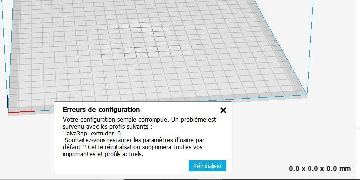

Hervé-34 Posté(e) Février 16, 2019 Auteur Partager Posté(e) Février 16, 2019 Bonsoir @danielc !! Bizarre ! bizarre ! avant de te poser une question, quand j'ouvre Cura je me trouve de suite sur l'alfawise et l'imprimante figurée sur la "vue " est une ultimaker !! La question, est -ce qu'il faut que je colle tes fichiers à un endroit spécial dans les fichiers quand j'ouvre notpad ? Moi je l'ai collé n'importe où ! enfin il s'est mis ou il a voulu ! est-ce qu'il y a un endroit précis ?? Mais sinon j'ai trouvé tous les fichiers dont tu m'as parlé !! Merci à toi ! Hervé Lien vers le commentaire Partager sur d’autres sites More sharing options...
danielc Posté(e) Février 17, 2019 Partager Posté(e) Février 17, 2019 Je ne comprend pas bien. Récapitulons. Tu as enregistré le code que j'ai mis dans des fichiers sous les noms indiqués et dans les répertoires indiqués ? Si oui au redémarrage de Cura tu peux ajouter la U30 car elle est proposée dans la rubrique Others. Si tu as ajouté la U30 tu dois voir dans ses paramètres les bonnes valeurs, notamment la taille du plateau. Et où vois-tu que c'est une Ultimaker dans Cura ? Si c'est dans le cadre noir en haut et à droite de l'écran, c'est une liste déroulante de toutes les imprimantes installées. Donc soit tu cliques sur la flèche pour sélectionner la U30, soit tu désinstalles l'Ultimaker. Lien vers le commentaire Partager sur d’autres sites More sharing options...

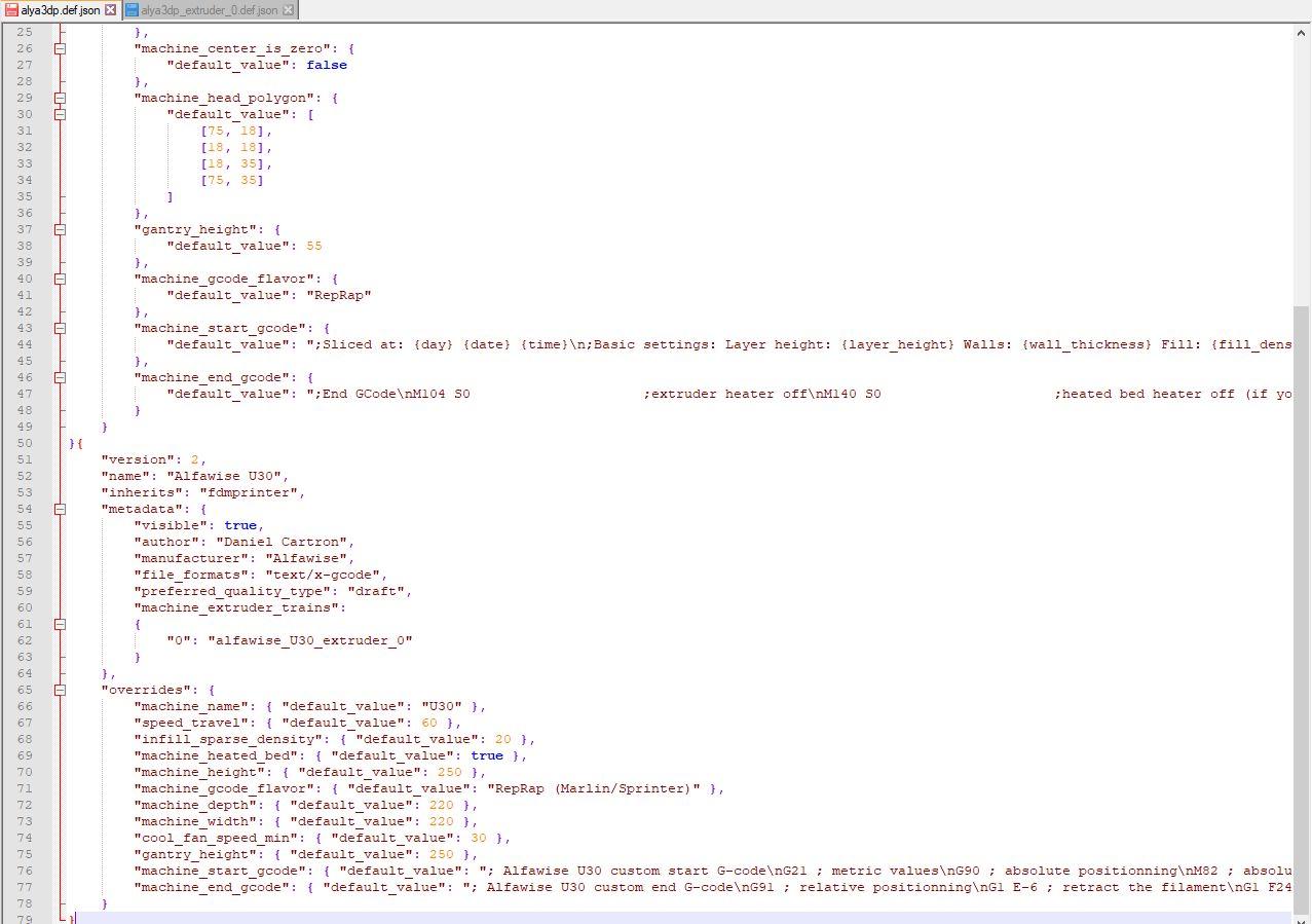

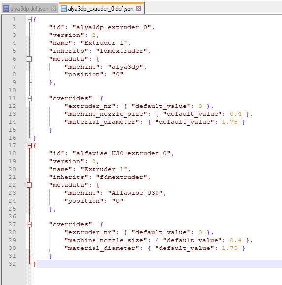

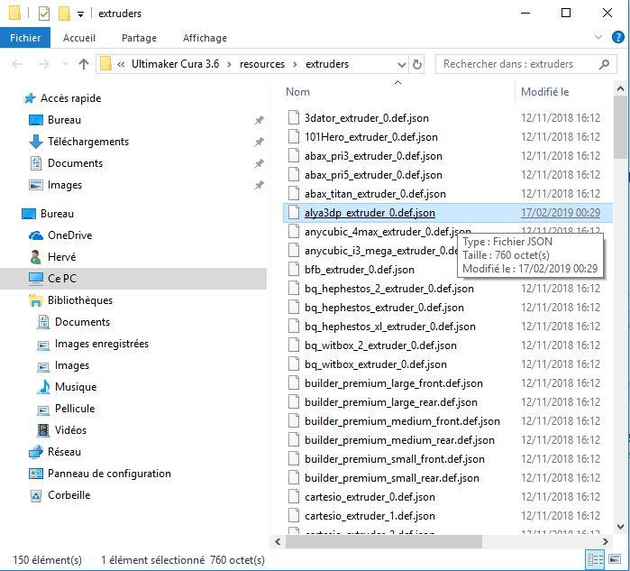

Hervé-34 Posté(e) Février 17, 2019 Auteur Partager Posté(e) Février 17, 2019 (modifié) Bonjour à tous ! Bonjour @danielc !! Je t'ai fait des captures hélas nombreuses, de ce que j'ai fait ! J'ai trouvé les ressources , les définitions, les extrudeurs, j'ai ouvert chacun avec notpad, et j'ai collé tes fichiers dans notpad bien sur chacun le sien ! et quand j'ai ouvert cura, j'ai eu une alerte me disant qu'il y avait un fichier corrompu et que si je réinitialisais je perdais mes profils déjà installés ! donc je ne l'ai pas fait ! c'est surement moi qui a merdé quelque part mais où ????? Merci et toutes mes excuses !! Hervé PS; sur les captures tes fichiers sont " collés " peut-être que c'est à ce moment là que ça a coincé ??? Modifié (le) Février 17, 2019 par Hervé-34 Lien vers le commentaire Partager sur d’autres sites More sharing options...
danielc Posté(e) Février 17, 2019 Partager Posté(e) Février 17, 2019 Bon tout d'abord il semblerait que tu aies modifié les fichiers de la alya. Je t'avais juste suggéré de les regarder. Donc restauration des param par def ! Ensuite tu copies les deux fichiers joints dans leurs répertoires , le def dans definitions et le extruder.def dans extruders. Tu redémarres et tu me dis mais ça marchera ! alfawise_U30.def.json alfawise_U30_extruder_0.def.json 2 Lien vers le commentaire Partager sur d’autres sites More sharing options...
Hervé-34 Posté(e) Février 17, 2019 Auteur Partager Posté(e) Février 17, 2019 Bonsoir à tous !! Bonsoir @danielc !! Yess ! ben oui j'avais fait une connerie ! et grâce à toi je l'ai réparée ! J'ai dû réinstaller cura mais bon je n'avais pas fait de grands changements ( aucuns ) comme config sur mon Ender 3 !! et bien là j'ai bien mon Alfawise ! Maintenant une question très bête et je m'en excuse ! qu'est-ce qu'il y a comme différence entre la Ender3 et la U30 ?? même le plateau est identique ??? En tout cas merci !! Hervé Lien vers le commentaire Partager sur d’autres sites More sharing options...

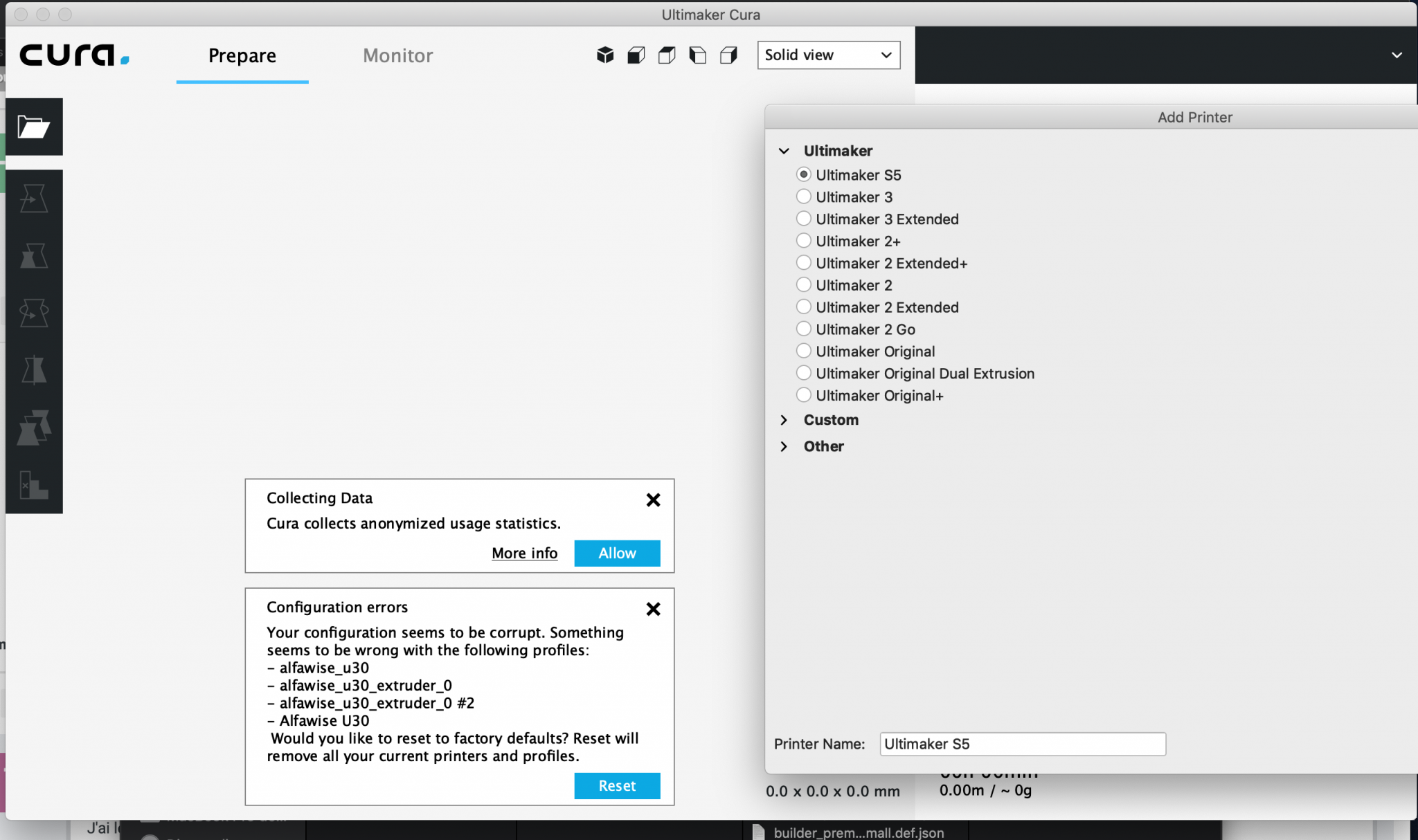

tboutelier Posté(e) Mars 2, 2019 Partager Posté(e) Mars 2, 2019 J'ai le problème suivant sous Mac, quand j'essaie de charge le profil: Ensuite, quand je sélectionne l'imprimante, elle a le nom Alfawise U30#2 Merci pour les suggestions! Lien vers le commentaire Partager sur d’autres sites More sharing options...
mcpwko Posté(e) Mars 3, 2019 Partager Posté(e) Mars 3, 2019 Rebonjour, j'ai trouvé pourquoi ça n'avait pas fonctionné. J'avais copié le nom de fichier que tu avais écrit dans ton post "alfawise_U30_extruder0.def.json" et il manquait un "_". Le nom du fichier c'est "alfawise_U30_extruder_0.def.json" Merci, en tout cas maintenant ça fonctionne Lien vers le commentaire Partager sur d’autres sites More sharing options...
danielc Posté(e) Mars 3, 2019 Partager Posté(e) Mars 3, 2019 Il y a 22 heures, tboutelier a dit : J'ai le problème suivant sous Mac, quand j'essaie de charge le profil: Ensuite, quand je sélectionne l'imprimante, elle a le nom Alfawise U30#2 Merci pour les suggestions! Fais le ménage dans les sous-répertoires de ressources de cura, ça renifle fortement le doublonnement de fichiers de def Lien vers le commentaire Partager sur d’autres sites More sharing options...
apzm Posté(e) Mars 7, 2019 Partager Posté(e) Mars 7, 2019 (modifié) Bonjour, J'ai fait une petite vidéo sur l'installation de l'alfawise u20 et u30 pour le problème de Alfawise U30#2 c'est normal si on a déjà nommé une précédemment avec ce noms même si on la supprime la suivante aura #2 3 etc car dans le fichier préférences de cura il écrit la liste des imprimantes installé mais on peut facilement renommée https://youtu.be/lc-NJaAZQVQ Modifié (le) Mars 7, 2019 par apzm Correction Lien vers le commentaire Partager sur d’autres sites More sharing options...
