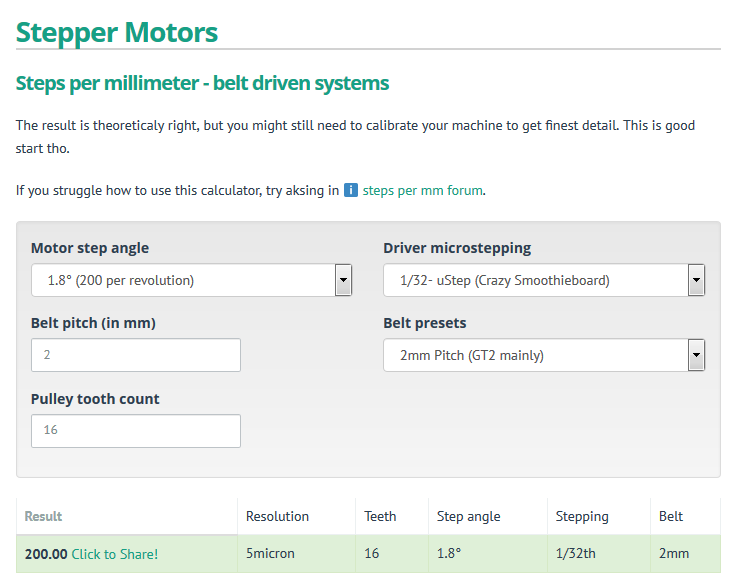

J'ai réglé chaque steps/mm suivant le tuto du forum, ainsi que ma vRef suivant chaque moteur..
Malheureusement, lorsque je fait un G1 X110 Y110, je suis pas du tout au milieu du plateau, et en gros quand je vais d'un bout à l'autre, pour l'imprimante je suis à 140/160 mm.
Donc bon, où je me suis planté ? Merci 😃
Pour info, je suis en 64 micro pas,  et les réglages de steps sont 400,400,1600,3348.

Il y a 6 heures, Andréa a dit :
T'es sûr que tu a bien réglé les step/mm ? Des valeurs aussi "clean" me paraissent bizarre.
Comment ça clean ?
Pour x et y, j'ai un moteur 200 steps, drivers 64 micros pas, courroie 2mm et poulie 16 dents. Ce qui donne 400 il me semble bien 🙂
Quand tu demandes 110mm en X tu mesures combien? La même question pour le Y.
Quand je dis des valeurs "clean" c'est que je me retrouve avec des 348.75/364.67/776.5 toi tu as des valeurs rondes.
Il y a 6 heures, Metalzoid a dit :
Ben faudrait croire que non.
Bah apparement, aujourd'hui j'ai joué avec plein de valeurs au pif pour arranger ça, et c'est bon ! J'ai réussi ! xD
Du coup pour X je suis à X 150, Y 200 et Z 800 ><
Surtout, je comprends pas pourquoi X et Y sont différents puisqu'ils ont exactement la même config ... >< Même la vref est identique.
Bon, tant que ça fonctionne 😛 😄
Par contre je peux pas régler mon E, parce que mon driver n'est pas assez puissant >< Du coup je dois en commander un ..
Merci pour ton aide 😃
Et pour info, lorsque je demandais 10mm, il me donnais, 20/22 mm
Non il fait que grésiller, il fonctionnait avant. Je suis en 1/32, d'ailleurs je les ai tous mis en 1/32 pour le moment, et même en jouant un peu sur la vref et sur les steps, ca ne bouge pas, pas assez de courant. C'est un moteur 1.7A par phase, or le L8729 va jusque 1A ><
Il y a 13 heures, Metalzoid a dit :
Ben non. D'après le calculateur de Prusa, on est plutôt sur 200 (et pas 400) 😉
1580957741_2019-02-2516_25_18-RepRapCalculator-PrusaPrinters.png.3781e0d03ddb550499e0c906e2e4409a.png
