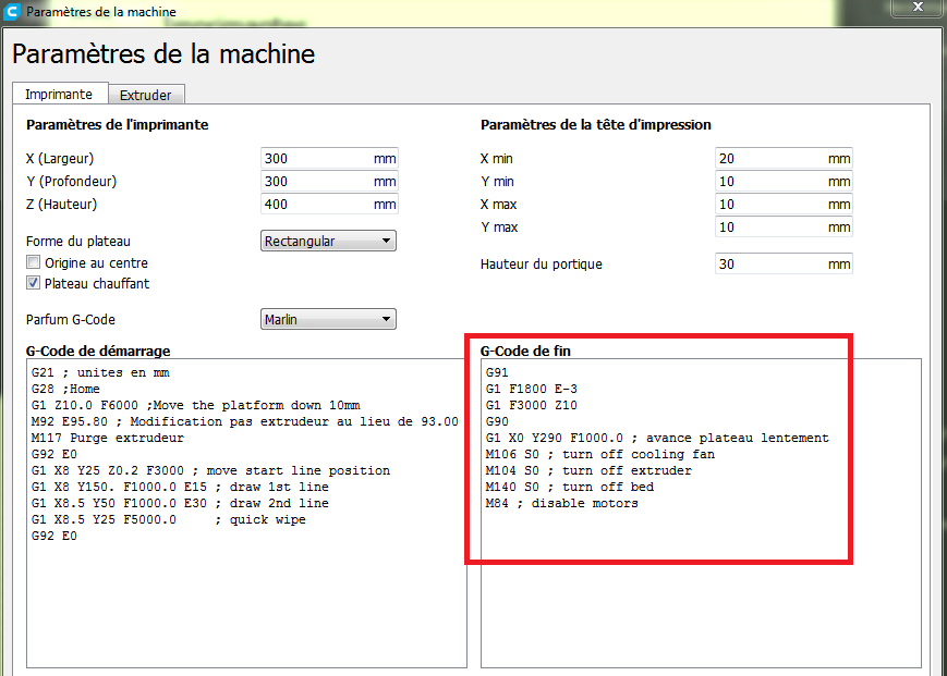

fran6p Posté(e) Février 27, 2019 Posté(e) Février 27, 2019 @PanZer3D Tu copies-colles ce qui est encadré en rouge et tu nous le mets dans une section Code (<>) ou Citation ('') en utilisant les paramètres de ton imprimante dans Cura :
PanZer3D Posté(e) Février 27, 2019 Auteur Posté(e) Février 27, 2019 (modifié) de ce que je vois Citation G91 G1 F1800 E-3 G1 F3000 Z10 G90 G28 X0 Y0 ; home x and y axis M106 S0 ; turn off cooling fan M104 S0 ; turn off extruder M140 S0 ; turn off bed M84 ; disable motors l'axe des z n'est pas sensé bouger? de plus je viens de trouver cette erreur dans le Gcode : Citation ;TIME_ELAPSED:4733.138396;LAYER:348 ;MESH:original-fox.stl G0 X164.435 Y143.363 Z87.2 M204 S500 M205 X20 Y20 ;TYPE:WALL-INNER G1 F1200 X164.582 Y143.394 E85.17898 G1 X164.679 Y143.441 E85.18347 G1 X164.85 Y143.598 E85.19312 G1 X164.986 Y143.849 E85.20499 G1 X164.993 Y143.863 E85.20564 G1 X164.996 Y143.925 E85.20822 G1 X164.949 Y144.052 E85.21385 G1 X164.818 Y144.187 E85.22167 G1 X164.804 Y144.194 E85.22232 G1 X164.771 Y144.211 E85.22386 G1 X164.728 Y144.223 E85.22572 G1 X164.474 Y144.24 E85.2363 G1 X164.319 Y144.2 E85.24296 G1 X164.055 Y144.056 E85.25546 G1 X163.951 Y143.916 E85.26271 G1 X163.842 Y143.616 E85.27598 G1 X163.839 Y143.608 E85.22.565 E9172.00041 G1 X151.306 Y142.496 E9172.01354 G1 X152.416 Y142.188 E9172.06143 G1 X152.956 Y142.125 E9172.08403 G1 X153.58 Y142.011 E9172.1104 G1 X155.106 Y141.827 E9172.17431 G1 X155.51 Y141.747 E9172.19143 G1 X157.281 Y141.581 E9172.26538 G1 X157.476 Y141.57 E9172.2735 G1 X158.933 Y141.645 E9172.33416 G1 X159.742 Y141.832 E9172.36868 G1 X160.427 Y142.099 E9172.39924 G1 X160.728 Y142.297 E9172.41422 G1 X161.02 Y142.473 E9172.4284 G1 X162.45 Y143.706 E9172.5069 G1 X162.558 Y143.806 E9172.51302 G1 X162.769 Y144.03 E9172.52581 G1 X163.446 Y144.685 E9172.56497 G1 X163.637 Y144.879 E9172.57629 G1 X165.045 Y146.494 E9172.66537 G1 X165.785 Y147.457 E9172.71586 G1 X165.996 Y147.721 E9172.72991 G1 X166.776 Y148.989 E9172.79181 G1 X167.152 Y149.825 E9172.82992 G1 X167.351 Y150.373 E9172.85416 G1 X167.376 Y150.481 E9172.85877 G1 X167.407 Y150.699 E9172.86792 G1 X167.577 Y151.565 E9172.90461 G1 X167.599 Y151.918 E9172.91932 G1 X167.622 Y153.118 E9172.96922 G1 X167.56 Y154.876 E9173.04235 G1 X167.539 Y155.13 E9173.05295 G1 X167.51 Y155.302 E9173.0602 G1 X167.309 Y156.841 E9173.12473 G1 X167.086 Y157.851 E9173.16773 G1 X166.621 Y159.155 E9173.22529 G1 X166.217 Y160.041 E9173.26577 G1 X166.079 Y160.311 E9173.27838 G1 X165.387 Y161.42 E9173.33272 G1 X164.5 Y162.594 E9173.3939 G1 X163.585 Y163.584 E9173.44994 G1 X162.208 Y164.716 E9173.52405 G1 X161.371 Y165.197 E9173.56419 G1 X160.478 Y165.589 E9173.60474 G1 X159.39 Y165.881 E9173.65157 G1 X158.199 Y166.077 E9173.70175 G1 X156.486 Y166.185 E9173.77311 G1 X156.335 Y166.184 E9173.77939 G1 X154.197 Y166.02 E9173.86854 G1 X153.258 Y165.834 E9173.90834 G1 X151.422 Y165.232 E9173.98867 G1 X151.289 Y165.176 E9173.99467 G1 X150.144 Y164.624 E9174.04751 G1 X149.439 Y164.246 E9174.08077 G1 X148.896 Y163.834 E9174.10911 G1 X148.361 Y163.467 E9174.13608 G1 X147.941 Y163.121 E9174.15871 G1 X146.298 Y161.535 E9174.25365 G1 X145.413 Y160.555 E9174.30855 G1 X145.141 Y160.207 E9174.32691 G1 X144.478 Y159.173 E9174.37798 G1 X144.268 Y158.734 E9174.39821 G1 X143.887 Y158.026 E9174.43164 G1 X143.613 Y157.205 E9174.46762 G1 X143.432 Y156.74 E9174.48836 G1 X143.366 Y156.443 E9174.50101 G1 X143.102 Y155.12 E9174.5571 G1 X142.921 Y153.696 E9174.61678 G1 X142.944 Y153.331 E9174.63199 G1 X142.955 Y152.823 E9174.65311 G1 X142.971 Y152.485 E9174.66718 G1 X143.222 Y151.552 E9174.70735 G1 X143.578 Y150.573 E9174.75066 G1 X143.78 Y149.942 E9174.7782 G1 X144.017 Y149.388 E9174.80326 G1 X144.145 Y149.01 E9174.81985 G1 X144.657 Y148.052 E9174.86501 G1 X145.224 Y147.204 E9174.90742 M204 S5000 M205 X30 Y30 G0 F7200 X145.284 Y147.096 G0 X145.329 Y147.034 G0 X145.972 Y147.509 ;MESH:NONMESH G0 X146.768 Y146.166 ;TIME_ELAPSED:5556.824444;LAYER:279 ;MESH:original-fox.stl G0 X146.768 Y146.166 Z69.95 M204 S500 M205 X20 Y20 ;TYPE:FILL G1 F2781 X160.233 Y142.559 E9175.48697 G1 X160.329 Y142.534 M204 S5000 M205 X30 Y30 G0 F7200 X160.322 Y142.543 G0 X162.415 Y144.376 M204 S500 M205 X20 Y20 G1 F2781 X156.737 Y165.568 E9176.3991 G1 X156.712 Y165.664 M204 S5000 M205 X30 Y30 G0 F7200 X156.71 Y165.631 G0 X158.934 Y165.352 M204 S500 M205 X20 Y20 G1 F2781 X144.186 Y150.604 E9177.26623 G1 X144.116 Y150.534 M204 S5000 M205 X30 Y30 G0 F7200 X144.143 Y150.543 G0 X143.579 Y153.233 M204 S500 M205 X20 Y20 G1 F2781 X165.116 Y147.462 E9178.19322 G1 X165.212 Y147.437 M204 S5000 M205 X30 Y30 G0 F7200 X165.186 Y147.455 G0 X166.882 Y150.887 M204 S500 M205 X20 Y20 G1 F2781 X163.761 Y162.534 E9178.69453 M204 S5000 M205 X30 Y30 G0 F7200 X164.153 Y162.085 M204 S500 M205 X20 Y20 G1 F2781 X147.501 Y145.434 E9179.67358 G1 X147.431 Y145.364 M204 S5000 M205 X30 Y30 G0 F7200 X147.455 Y145.394 G0 X150.255 Y143.394 M204 S500 M205 X20 Y20 G1 F2781 X145.805 Y160.001 E9180.38837 G1 X145.78 Y160.097 M204 S5000 M205 X30 Y30 G0 F7200 X145.794 Y160.087 G0 X145.153 Y159.023 M204 S500 M205 X20 Y20 G1 F2781 X167.047 Y153.156 E9181.33073 G1 X167.143 Y153.131 M204 S5000 M205 X30 Y30 G0 F7200 X167.108 Y153.131 G0 X166.796 Y156.243 M204 S500 M205 X20 Y20 G1 F2781 X153.092 Y142.539 E9182.13648 G1 X153.022 Y142.469 M204 S5000 M205 X30 Y30 G0 F7200 X153.023 Y142.488 G0 X156.813 Y142.102 M204 S500 M205 X20 Y20 G1 F2781 X150.861 Y164.313 E9183.09248 G1 X150.836 Y164.409 M204 S5000 M205 X30 Y30 G0 F7200 X150.851 Y164.377 G0 X150.096 Y163.91 M204 S500 M205 X20 Y20 G1 F2781 X165.716 Y159.724 E9183.7648 G1 X165.812 Y159.699 M204 S5000 M205 X30 Y30 G0 F7200 X165.798 Y159.693 G0 X148.773 Y144.294 G0 X148.711 Y144.216 M204 S500 M205 X20 Y20 ;TYPE:WALL-INNER Ca passe de la layer 348 a la 279 que j'ai mis en jaune pour que vous les voyez mieux, je crois vraiment a un défaut dans la copie du fichier sur la carte sd!! qu'en pensez-vous? Modifié (le) Février 27, 2019 par PanZer3D
