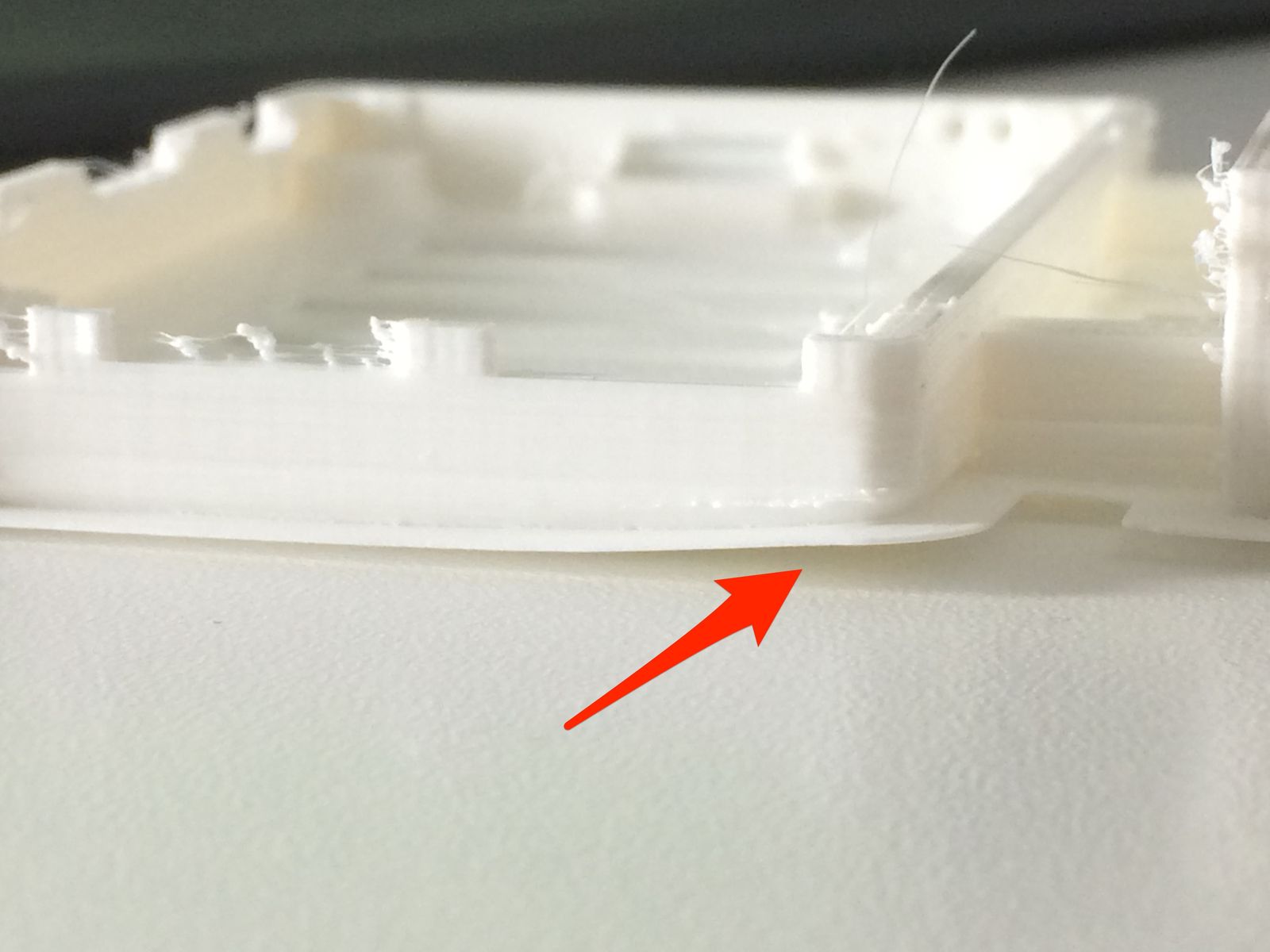

Voici la pièce et le défaut.
La surface blanche n'est PAS le builtak

il y a une heure, iPeP a dit :
C'est une très grande pré-première couche ? Même résultat avec le buildtak ?
Au niveau de la température, dans les pré-réglages proposés sur Cura by Dagoma on est dans ces eaux-là selon le filament spécifié.
Après, rien n'empêche d'essayer soit même une autre température (plus basse comme semble le suggérer flykiller et pasck03).
Pour éviter cela j'utilise cura normal et j'imprime les pièces plates de ce type avec un raft. Cela consomme plus de filament mais évite ce phénomène de décollement. (je n'ai pas de buildtak et utilise le scotch Blutape 3M)

LoL, non, ça se décolle et ça donne ce qu'il y a sur la photo xD
