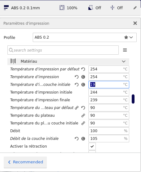

r2d2 Posté(e) Mars 12, 2019 Partager Posté(e) Mars 12, 2019 bonsoir, J'ai rencontré le même comportement et j'ai utilisé le même contournement. En fait la température que cura rajoute en début de gcode est {material_print_temperature_layer_0} "Température d'impression couche initiale", donc si tu ne l'utilise pas dans ton gcode de démarrage tu peux fixer cette température en dessous de la température ambiante habituelle de l'environnement de l'imprimante, et du coup les instructions ne seront pas bloquante. Pour ce que j'ai tester Cura_SteamEngine n'utilise pas ailleurs cette variable dans le gcode qu'il génère. J'ai fixé "Température d'impression couche initiale" à 19 ° et voilà ce qui est généré : ;FLAVOR:Marlin ;TIME:5074 ;Filament used: 1.70664m ;Layer height: 0.1 ;POSTPROCESSED ;Generated with Cura_SteamEngine 4.0.0-BETA M104 S19 M105 M109 S19 M82 ;absolute extrusion mode ;Gcode by Cura ... le gcode de démarrage ... j'utilise cura 4.0.0béta, mais j'avais la même chose en 3.6 a+ Lien vers le commentaire Partager sur d’autres sites More sharing options...
