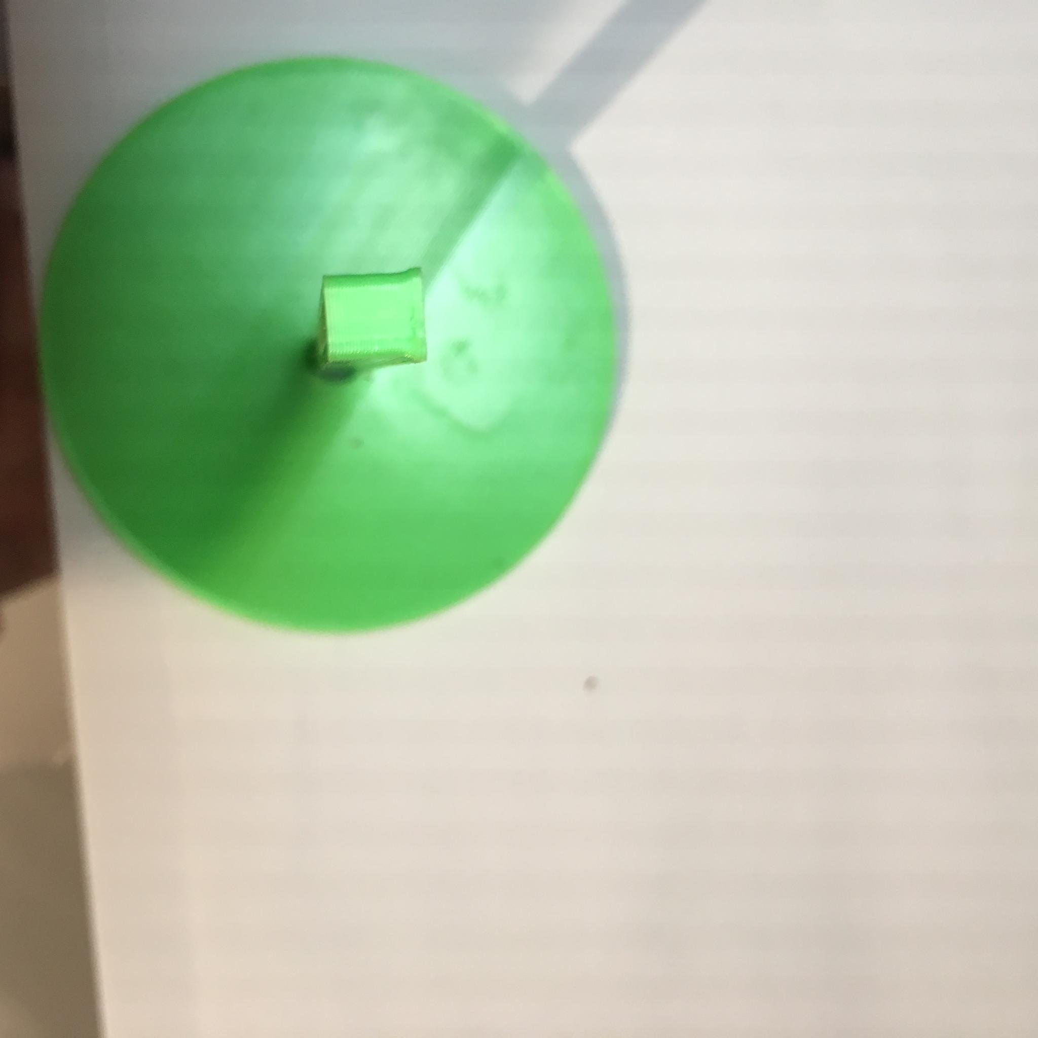

desjet Posté(e) Mars 4, 2019 Partager Posté(e) Mars 4, 2019 bonjour je possede une cr 10 avec touchmi j ai un probleme de premiere couche qui sont evaser je n arrive pas a resoudre le probleme j ai tous essayer je recherche infos pour resoudre le probleme impression sous s3d premiere couche 100 % MERCI desole pour la qualite de la photo Lien vers le commentaire Partager sur d’autres sites More sharing options...

Shinichi Posté(e) Mars 5, 2019 Partager Posté(e) Mars 5, 2019 Peut etre que le probleme mériterait une description plus etoffée. Ou plus de photo dans les différents axes... On parle de la patte d'éléphant? c'est ca? Première couche un peu trop ecrasée? Lien vers le commentaire Partager sur d’autres sites More sharing options...
yoann42 Posté(e) Mars 5, 2019 Partager Posté(e) Mars 5, 2019 Oui je partirais moi aussi sur la première couche trop écrasée. Je ne connais pas le touch-mi mais si c’est comme un bl-touch , il te faut régler précisément ton « z offset ». Regardes des vidéos sur le net , ça pourra certainement t’aider. Lien vers le commentaire Partager sur d’autres sites More sharing options...
desjet Posté(e) Mars 5, 2019 Auteur Partager Posté(e) Mars 5, 2019 jai regler mon bed avec une cale de 0.2 et dans s3d je suis a 100 pour cent en première couche dit moi ce que vous voulez savoir Lien vers le commentaire Partager sur d’autres sites More sharing options...
