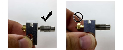

J'ai un problème sur ma TEVO Tornado, elle n'imprime plus, le filament sort mais s'entortille autour de la buse. Il sort très fin.
J'ai remplacé la buse il y a deux jours, par contre le coton entourant le bloc de chauffe est parti en morceaux. Tout allait bien au début, mais là, impossible d'imprimer.
En redémontant la buse, j'ai vu un morceau de filament intact, comme s'il n'avait pas été chauffé.
De plus mon extrudeur abîme le filament, il laisse des crans dessus.
Que dois-je faire ?
Merci.

si le filament s'entortille, c'est qu'il n'est pas assez chaud (sinon il doit sortir quasiment droit).
Coton ou chaussette, ça permet une meilleur stabilisation de la température de la tête mais leur absence n'empêche pas l'impression.
La buse a t-elle été bien remontée? Il faut visser la buse sur son bloc de chauffe (moins un 1/2 ou 1/4 de tour), puis visser le "tube-guide" au contact de la buse, puis serrer la buse.
Si l'extrudeur abime le filament, soit il est mal réglé (normalement aucun raison s'il marchait bien avant et s'il n'a pas été modifié) soit le filament est "gêné" (bouchon au niveau de la buse et/ou du conduit). Dans ce cas, il doit y avoir des claquements à l'extrusion. A vérifier donc.
Bon dépannage.

pour démonter la buse je l'ai dévissée sans démonter l'ensemble.
Et ça a fait pivoter d'un petit quart de tour  le bloc de chauffe…
J'ai redressé le bloc, tout fonctionne normalement.
A savoir : pour dévisser la buse, enlever le cache, enlever les deux vis qui retiennent la hot-end et dévisser la buse.
Ne pas la dévisser "en place"…

Par contre, si le bloc de chauffe n'était pas assez vissé, il faut impérativement vérifier qu'il n'y a pas une infime quantité de filament qui est "sortie" du cheminement normal. Cela va très rapidement entrainer des bouchages et des coulures dessus et/ou dessous du bloc de chauffe.
Perso je démonterai le bloc, la buse et le conduit. Je nettoierai le tout et je remonterai proprement bien serré avec quelques tours de téflon de plomberie sur les différentes parties filetées. Après ça, l'ensemble sera fonctionnel sans soucis.
