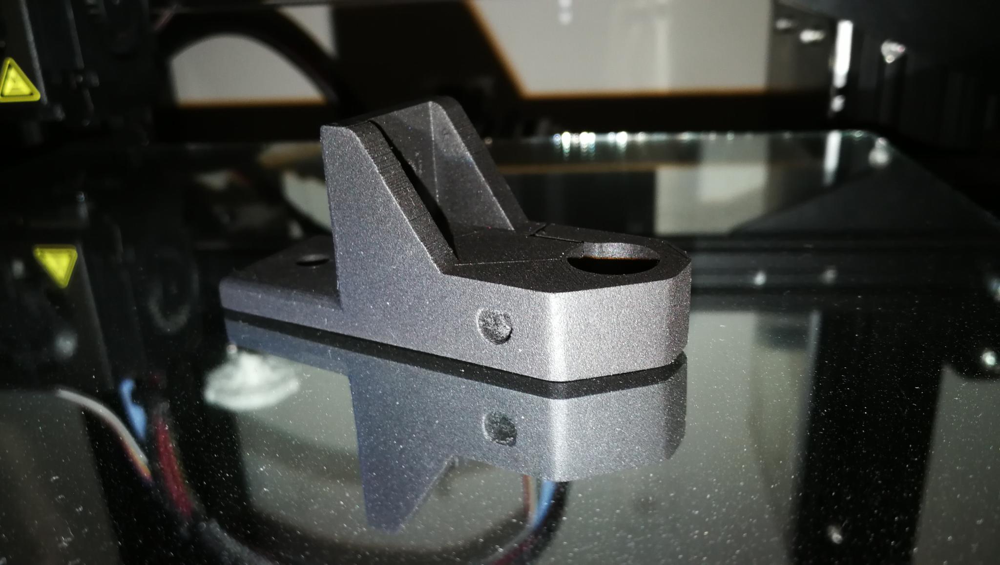

InvitĂ© PostĂ©(e) Mars 11, 2019 Partager PostĂ©(e) Mars 11, 2019 hannnnn!!! mais non !!! non j'ai aussi une prusa mk3 i3 de la mort qui tue !!! tu t'allonge la ? avec ta mobilette ?! je te met une raclĂ©e ? pasque je peu pas mieux faire.... (je t'explique pas le temp d'impression...) Lien vers le commentaire Partager sur dâautres sites More sharing options...
alecto PostĂ©(e) Mars 11, 2019 Auteur Partager PostĂ©(e) Mars 11, 2019 ko technique.... c'est un des plus beau print que j'ai vu...la je connais une ctc qu'est partie se cacher... sĂ©rieux? sans ponçage? Lien vers le commentaire Partager sur dâautres sites More sharing options...
InvitĂ© PostĂ©(e) Mars 11, 2019 Partager PostĂ©(e) Mars 11, 2019 Ha bah oui sans ponçage, c'est le but... le truc c'est que si y'a un problĂšme... tu imagine comment je vais pleurer pour de nouveau avoir ce rendu.... j'ai peur.... Lien vers le commentaire Partager sur dâautres sites More sharing options...
