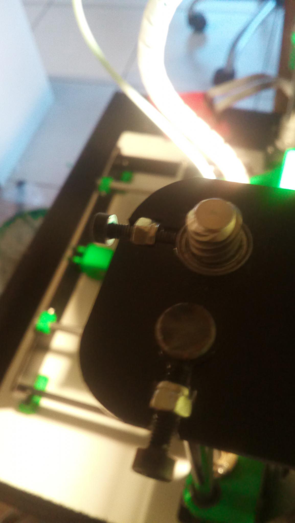

Guillaume3D Posté(e) Mars 27, 2019 Posté(e) Mars 27, 2019 Le 24/03/2019 at 09:39, alecto a dit : Dérouler Juste, pourquoi tu as mis des pignons moteurs sur tes tiges de l'axe Z ?
alecto Posté(e) Mars 27, 2019 Auteur Posté(e) Mars 27, 2019 ok j'explique.... c'est provisoire... ils ne sont pas fixés aux tiges filetées, il y a même un peu de jeu.... lorsqu'on couple les tiges au stepper, le simple fait de serrer les vis des coupleurs (ceux ci étant non rigides...) peut faire dévier les tiges de quelques dixièmes de mm... les pignons me servent, dans ce cas ci, de "guide" pour garantir la verticalité des tiges....maintenant lorsque je les fais tourner il n'y a aucun frottement dans les pignons....les tiges sont donc bien verticales....cqfd alors pourquoi des pignons? parce que tout simplement ça rentre parfaitement dans les trous du haut du châssis P3Steel et que les tiges filetées rentrent parfaitement dans les pignons... une pure question de hasard....et sans ce hasard bienheureux, j'aurais imprimé des tubes qui m'auraient servi pareillement....

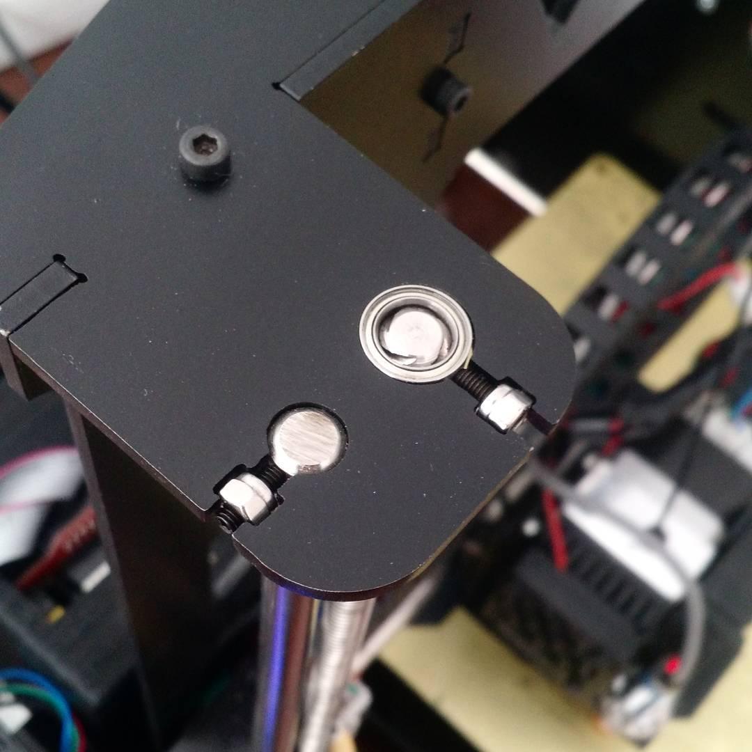

Guillaume3D Posté(e) Mars 27, 2019 Posté(e) Mars 27, 2019 Le 27/03/2019 at 16:53, alecto a dit : une pure question de hasard....et sans ce hasard bienheureux, j'aurais imprimé des tubes qui m'auraient servi pareillement.... Dérouler Ou des roulements ? Sur ma P3STEEL j'ai ça:
alecto Posté(e) Mars 27, 2019 Auteur Posté(e) Mars 27, 2019 tes T8 rentrent parfaitement dans les roulements....mes M5 rentrent aussi...mais ne sont pas retenues....forcément 5 mm dans des trous de 8....c'est pas très utile... et des roulement de 5 mm de diamètre intérieurs....ben....j'ai pas.... sinon rassure toi les M5 c'est pour tester....Toolson a dit que c'est l’idéal pour la P3Steel...on va voir....(cfr ici) j'essaierai ensuite des T8 pour comparer....mais elles sont encore en cours de livraison.... 1
