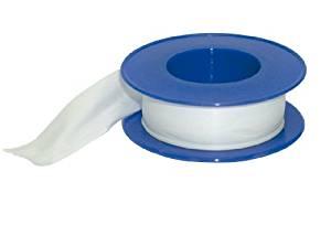

courtjus19 Posté(e) Mars 8, 2019 Partager Posté(e) Mars 8, 2019 j'ai un probleme de fuite de pla juste au dessus du support de la resistance chauffante de l'extrudeur, je n'ai pas envie de serrer trop fort la tige filletéé creuse au dessus de la buse car j'ai casse celle d'origine lors du premier essai. est ce que si je baisse la vitesse de l'extrudeur cela peut suffire Lien vers le commentaire Partager sur d’autres sites More sharing options...
lion02 Posté(e) Mars 8, 2019 Partager Posté(e) Mars 8, 2019 Bonsoir, Utilise du teflon pour l'étanchéité, a mettre sur le pas de vis avant de remonter Lien vers le commentaire Partager sur d’autres sites More sharing options...
courtjus19 Posté(e) Mars 8, 2019 Auteur Partager Posté(e) Mars 8, 2019 je vais essayer demain mais je suis pas sur que du teflon normal resiste a plus de 200° Lien vers le commentaire Partager sur d’autres sites More sharing options...
lion02 Posté(e) Mars 8, 2019 Partager Posté(e) Mars 8, 2019 Ruban d'étanchéité PTFE 10 m, 2 pcs. Largeur 12mm 8582 BGS 8582 Bande d'étanchéité en PTFE 2 rouleaux de 10 mètres de longueur largeur 12mm, épaisseur 0,0075mm en polytétrafluoroéthylène PTFE pour des plages de température de - 190 à + 370 ° appropriées pour l'étanchéité des raccordements aux raccords de tuyauterie d'eau et d'air comprimé dans les applications sanitaires et pneumatiques Lien vers le commentaire Partager sur d’autres sites More sharing options...

courtjus19 Posté(e) Mars 11, 2019 Auteur Partager Posté(e) Mars 11, 2019 merci j'ai reussi en suivant le tuto montage non serre a froid puis serrage a chaud de la buse Lien vers le commentaire Partager sur d’autres sites More sharing options...
