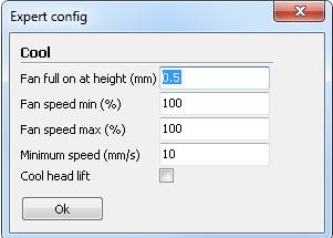

@fran6p, si on suit cette photo:Cura_15.jpg.317c1477237a002bb1591783a996d219.jpg
Comment la ventilation va évoluer ? Elle vas augmenter pour qu'à 0.5 elle soit à 100% ou dès le début de l'impression ce sera à 100% ?

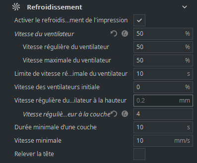

Pour compléter.
ayant changé le ventilateur de refroidissement du filament dernièrement (et le système de ventilation aussi, passé du Petsfang Bullseye au Petsfang simple) par un 5015 qui souffle fort, je n'utilise celui-ci qu'à 50% pour ventiler.
Avec Cura par contre la ventilation ne passe pas de 0 à 100% d'un seul coup (où je ne sais pas faire) mais augmente progressivement jusqu'à la couche indiquée comme étant celle où 100% doit être activé.
Avec mon système, j'ai donc:
Couche 1: pas de ventilation
Couche 2 : 17%
Couche 3: 34%
Couche 4: 50 % (correspond à la vitesse régulière / maximale demandée).
Chez toi ce sera probablement 100% pour la vitesse maximale donc ça ferait couche1:0, couche2: 33, couche3: 66 et couche 4: 100).
