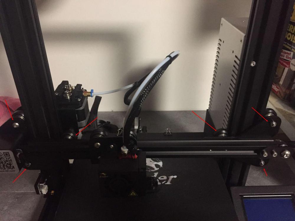

pat66 Posté(e) Mars 15, 2019 Posté(e) Mars 15, 2019 Bonjour à Tous..et à Toute.!! Voila en résumé je viens d'acquérir une ender3 il y a 3 jours.. Montage sans soucis en apparence, car quand je lance une impression, elle ne se finis jamais. La machine s'arrête et quand je relance (resume print) elle fais monter le bed à 60, la buse monte à 200, le filament est du pla en 1.75, et la rien...Comme cela fais 3 ou 4 fois que j 'essaye d imprimer différents objets le résultat est le même, elle ne finis pas. J'ai vérifié le bed, la buse, le sliceur est CURA, réglé par défauts.. Je ne sais que faire si quelqu'un à eu ce soucis ou à une idée je suis preneur.. Merci d 'avance

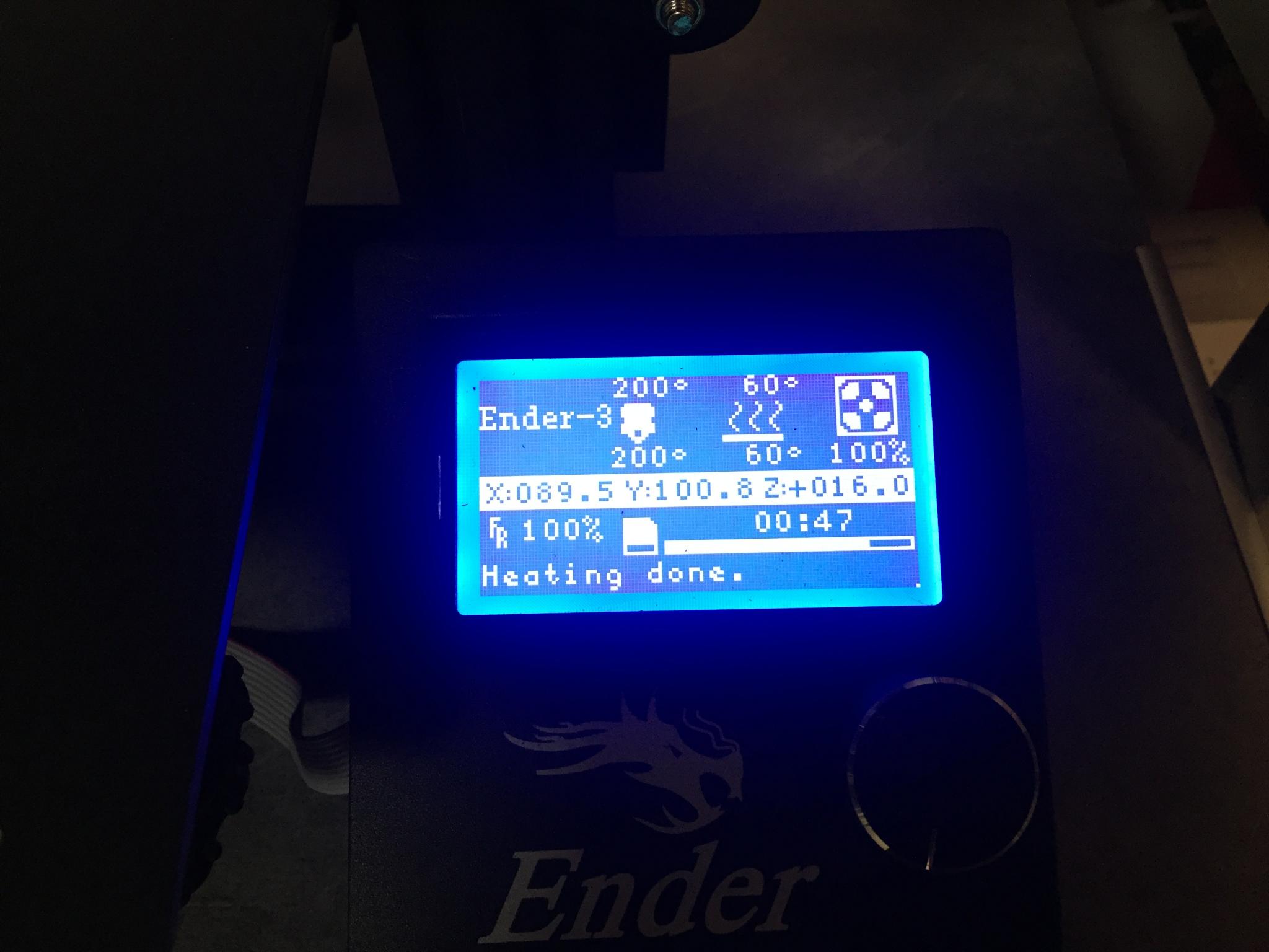

pat66 Posté(e) Mars 15, 2019 Auteur Posté(e) Mars 15, 2019 Voici la photo de l écran , quand elle s est arrête.
Invité Posté(e) Mars 15, 2019 Posté(e) Mars 15, 2019 je vois pas la, si tous les ventilateurs tournent, que t'a pas de points dur sur tes axes..... pour moi, t'a carte a un souci...

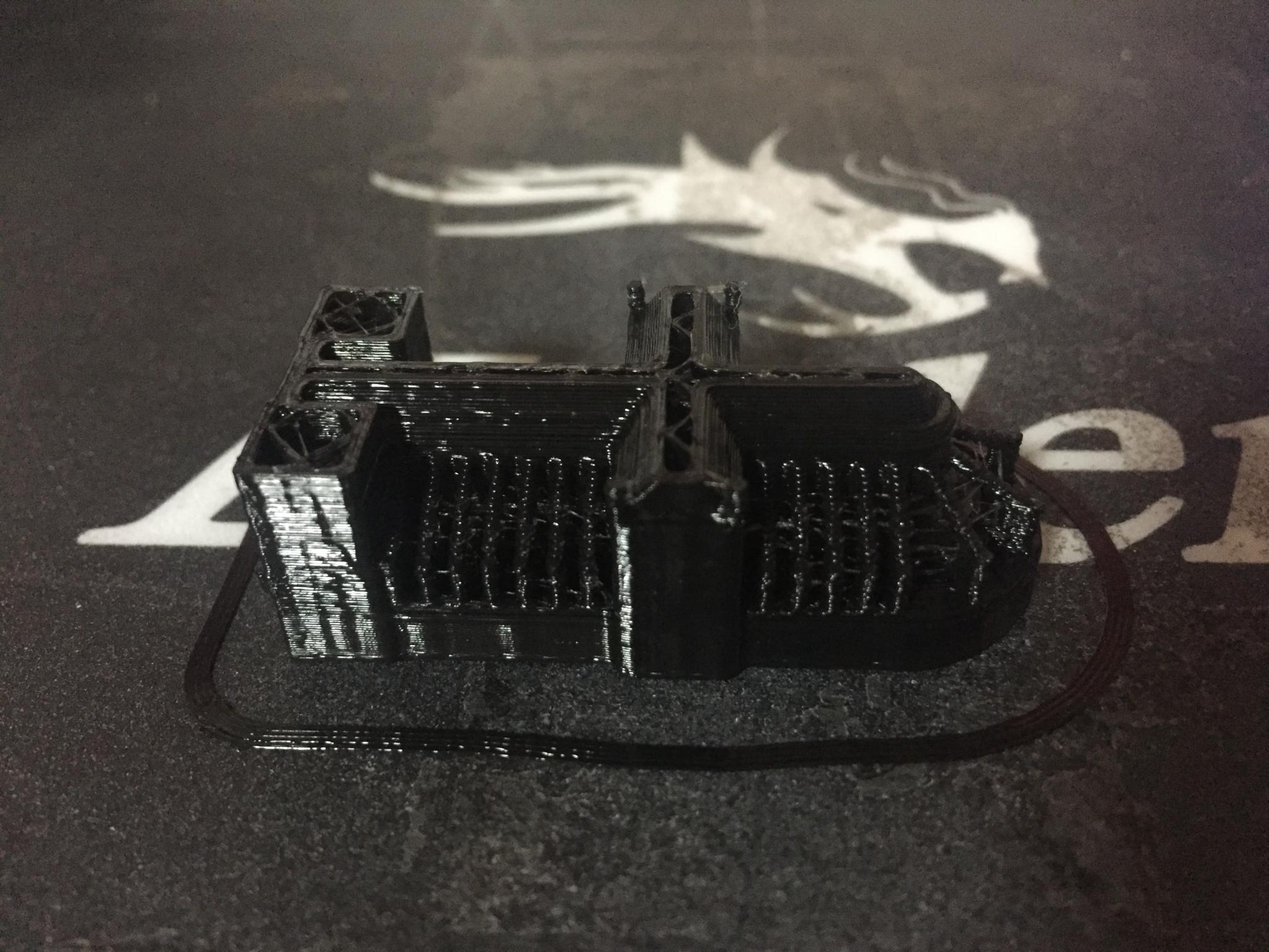

pat66 Posté(e) Mars 15, 2019 Auteur Posté(e) Mars 15, 2019 (modifié) Sinon je peux tenter de dévisser les écrous du Z, mais bon j y crois pas trop. Pourquoi elle monterait de 0.00 à 1.6mm et ensuite stop.. Comme on peut le voir sur la photo la 1ere couche adhère bien Modifié (le) Mars 15, 2019 par pat66
Invité Posté(e) Mars 15, 2019 Posté(e) Mars 15, 2019 si c'est trop serré en effet ça peu mettre en surchauffe un driver, la carte mettra en sécurité d'où l'arrêt du print... le rapport avec ta carte, c'est qu'elle peu avoir une surchauffe toute seule, ou elle ne marche pas.... par contre vu tes photos, y'a un truc quant même.... désolé pour l'expression, mais t'es prints sont.... pas très propre.... j'ai une ender aussi, elle ne me sort pas un truc comme ça... donc peu être un souci de montage, tu devrais tous vérifier ! j'y pense, jette un coup d'œil au support du nema de Z, ils ne sont jamais très bien centré, il existe sur thingivers d'ailleurs à cause de problème, des espaceurs pour le moteur, il est top près du châssis, et force sur l'axe de la vis, ce qui produit une force supplémentaire, qui fait donc chauffer le moteur.... tu peu essayer de le dévisser et mettre une petite cale, actionne ton axe z, par ta barre du X, leve le et si tu vois que sa force moins, c'est deja un problème de moins... juste pour savoir, quant elle s'arrête pendant ton print, juste avant il y'a un bruit ou pas ?

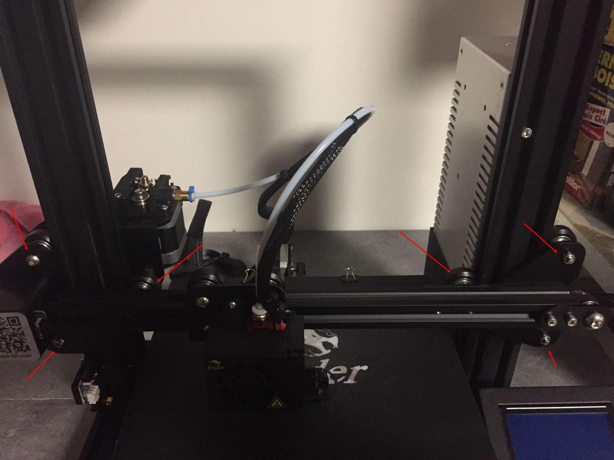

Invité Posté(e) Mars 15, 2019 Posté(e) Mars 15, 2019 (modifié) j'oubliais, as tu vérifier la bonne planéité de ton axe x des 2 côtés ? il ne doit pas y avoir 1 MM d'écart ! tous doit être parallèle par rapport à ton châssis de la base. un défaut et c'est le bordel... peu être aussi regarder la carte dans le châssis, pour voir si rien ne gêne la ventilation de celle ci.... si ton moteur chauffe ta carte le coupe par sécurité, si t'a carte chauffe, elle coupe le print par sécurité si ton driver chauffe à cause du moteur ou mal ventilé, elle stop le print par sécurité... Modifié (le) Mars 15, 2019 par Invité
pat66 Posté(e) Mars 15, 2019 Auteur Posté(e) Mars 15, 2019 (modifié) Merci pour ton temps, je vais d'abord essayer de régler le problème du Z. En effet moteur éteint j 'ai vérifié j ai du mal à monter ou descendre. Sur la photo j ai identifié 6 vis, est ce la qu il faut desserrer pour diminuer la pression ? Pour l axe X, tu parle du bed au niveau planéité ? Modifié (le) Mars 15, 2019 par pat66
Invité Posté(e) Mars 15, 2019 Posté(e) Mars 15, 2019 (modifié) oui l'axe avec la barre qui traverse le bed c'est le x... pour les vis du Z, n'y touche pas ! sauf celle qui on un écrou ! c'est celle-ci que tu doit régler par cet écrou cylindrique ! tu ne doit pas les dévisser ! tu prend ta clef plate livrée avec la machine et tu règle ça correctement et en regardant la parallèle avec ta base et un décimètre. c'est avec ces écrou et seulement avec ceux là que tu doit régler la planéité de l'axe x, si vraiment l'axe n'est pas parallèle, il faut dévisser les petites vis des supports de chaque côté de ta barre, pour jouer avec et arriver à être bien parallèle ! la priorité c'est ton axe z, et ce fameux problème du châssis et du moteur ! ensuite tu réglera ta parallèle ! tiens regarde bien, c'est pour toi et ça va t'aider grandement ! https://www.zirotroc.fr/ender-3-reglage-des-axes/ Modifié (le) Mars 15, 2019 par Invité

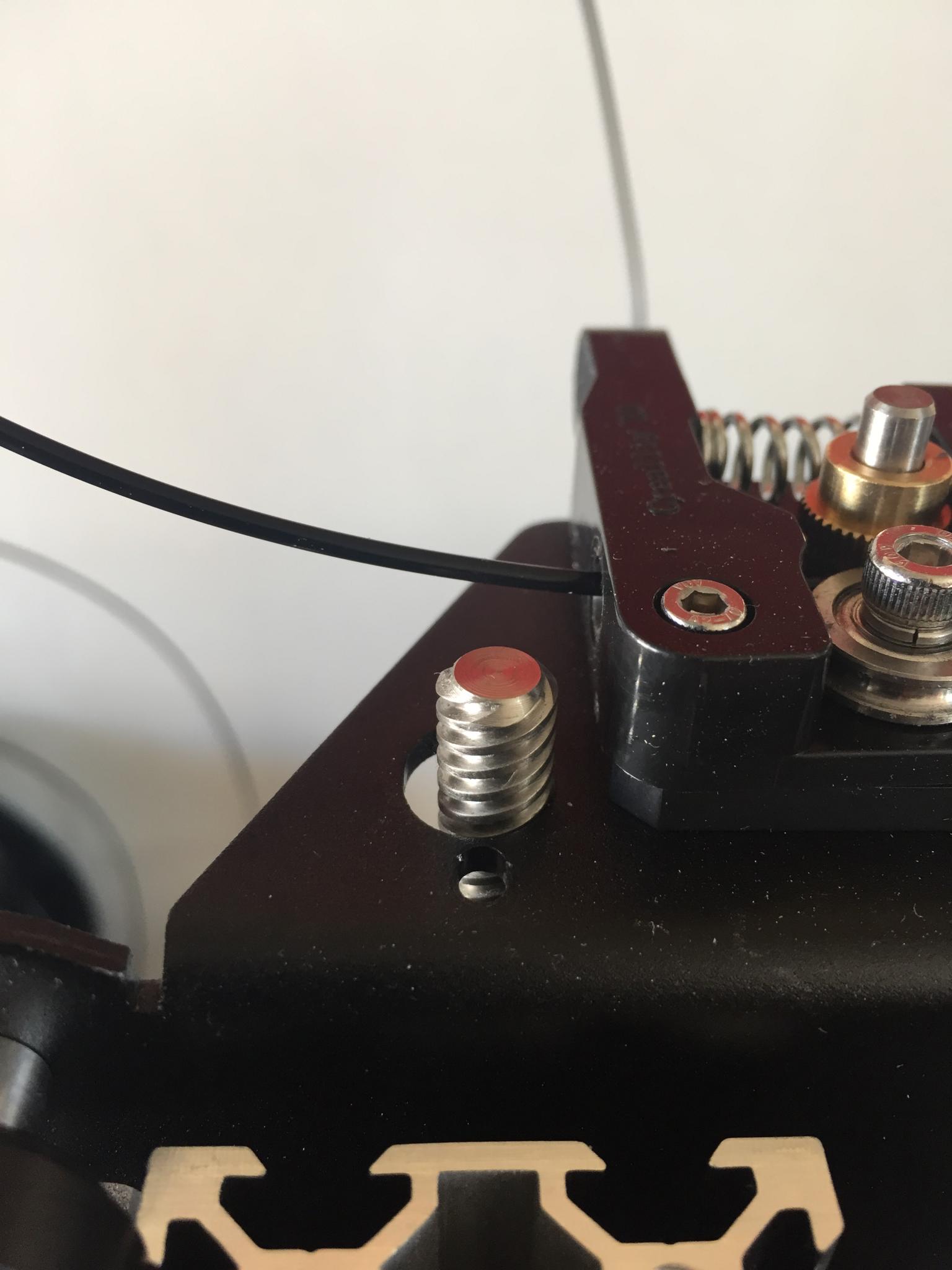

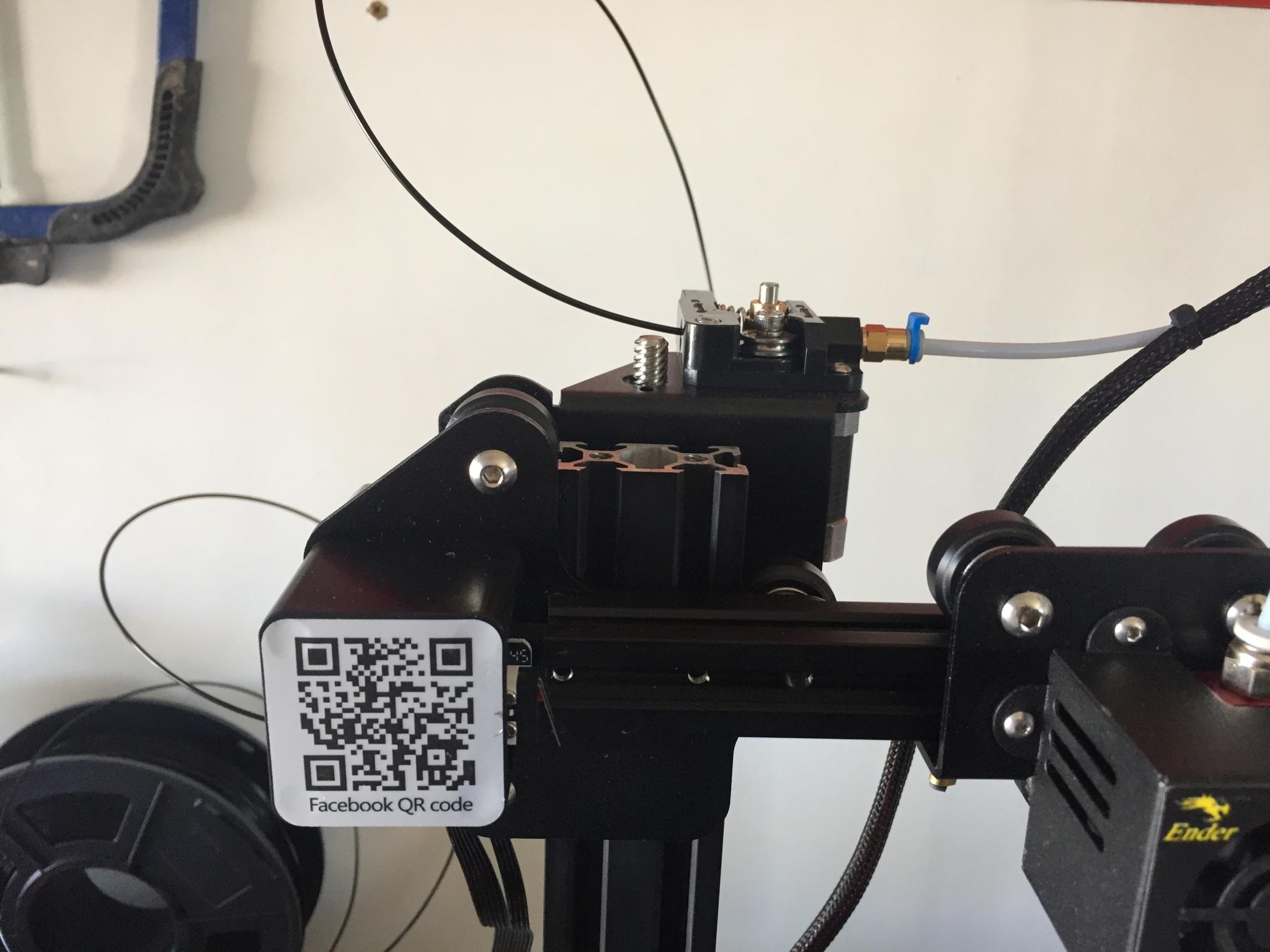

pat66 Posté(e) Mars 16, 2019 Auteur Posté(e) Mars 16, 2019 Bonsoir, Oui en effet j imprime avec ma carte sd fournie. J ai en suivant les conseils de Cylon revu le montage et la je crois avoir repéré un problème avec la vis sans fin. La plupart on eu problème d'axe qui se corrige avec une cale pour déporter le moteur, mais dans mon cas la vis sans fin touche en latéral et je ne vois aucun moyen pour la décaler.. Ci joint les photos. Donc à blanc le Z monte et descend facilement, des que je remet l'écrou bague laiton, la pression exercé est très dur voir impossible a bouger en exerçant une pression avec les mains.Par contre en tournant la vis sans fin par la base ça monte et descend. Ma téhorie et qu après 10/15mn de pression en impression la machine se met en sécurité.
Invité Posté(e) Mars 16, 2019 Posté(e) Mars 16, 2019 la bague en laiton tu la place, tu met les vis, mais surtout ne sert pas !! surtout pas ! tu y place les vis, tu les vis à peine ! sinon blocage de z obligatoire !
pat66 Posté(e) Mars 16, 2019 Auteur Posté(e) Mars 16, 2019 Bonsoir Cylon, Regarde les photos, la vis sans fin frotte en latéral

Invité Posté(e) Mars 16, 2019 Posté(e) Mars 16, 2019 exiter?? pour en revenir, au sujet.... si tu enleve cette bague qui guide ta vis sans fin, forcément ça frotte.... une vis sans fin n'est jamais droite, qu'il y ai du mouvement c'est normal ! c'est d'ailleurs pour cela qu'au dessus, il n'y a rien pour la maintenir, ça permet de la laisser faire son taf sans qu'un maintien (antiwobble) vienne empêcher ses défauts de rendre encore plus pourrie tes impressions (je suis antiwobble) donc place cette bague laiton avec les vis, sans les serrer, stou... après, si vraiment elle commence à faire des mouvements en forme de fouet électrique....vérifie le coupleur prês du moteur s'il est bien serré... ensuite bah si ça bouge toujours autant... c'est ta vis qui est vraiment déformée....
