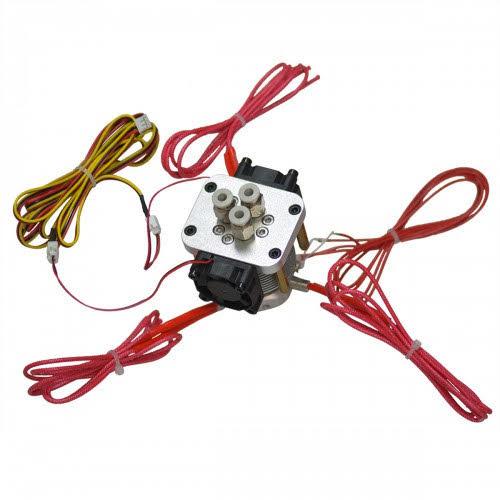

J'ai vu il y quelques semaines une pub sur le site Geetech pour une nouvelle tête d'extrusion qui, suite à mes déboires avec le Diamant, semblait résoudre pas mal de problèmes :
d2WLRjUTGYh_zQ8u74dHGpPVEFC4kak7EwVDlgzA

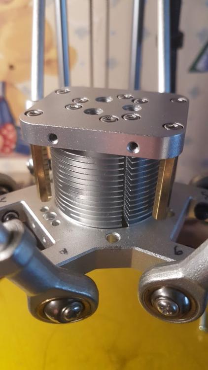

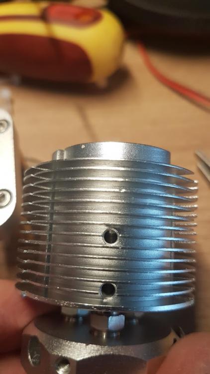

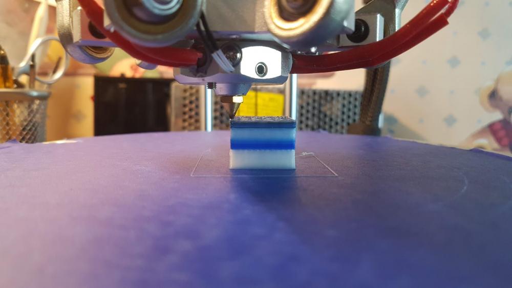

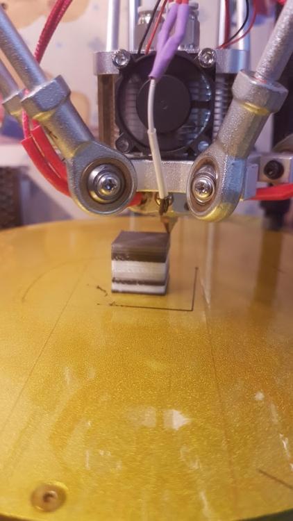

Alors, tout de suite, les "problèmes" de cet extrudeur : Montage impossible !
- diamètre total des refroidisseurs 42mm ==> trou dans le support de tête de la 301 : 40,5
- câbles des résistances de chauffage livrés : 50cm ==> 65 cm mini pour pouvoir faire les branchements

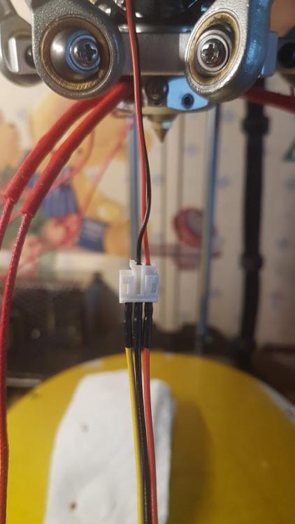

- nettement moins gênant mais, je dirai, conforme à Geeetech : les ventilo de refroidissement sont livrés en 2 fils et les rallonges en 3 fils.
- manque des vis pointeau sur les ailettes de refroidissement !

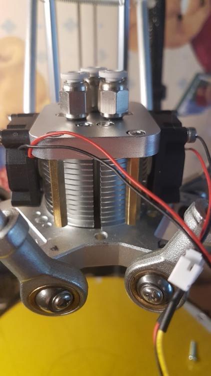

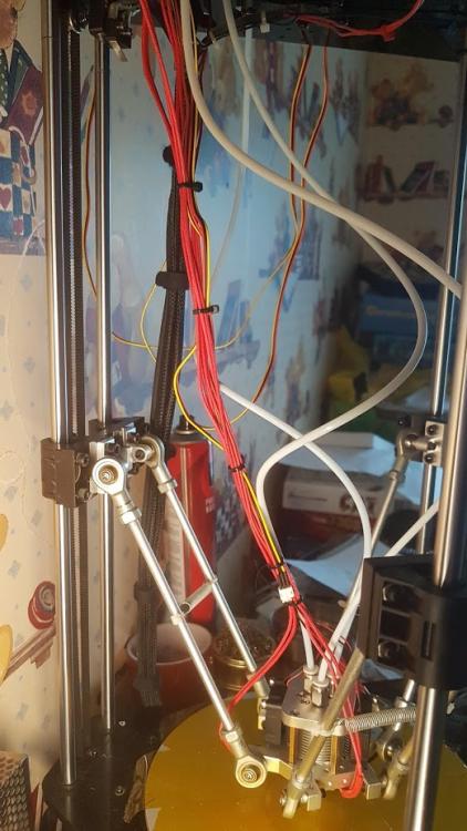

Modifications et essai :

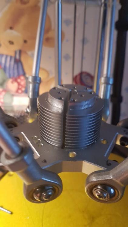

Réduction à la Dremel de la première ailette de refroidissement pour permettre le montage sur la 301, les trois résistances de chauffage sont des 20W, je n'ai pas cela en stock, en attendant les pièces : pose de bornes Wago pour allonger les fils (pas beau mais pas le choix, ça n'est que temporaire....)

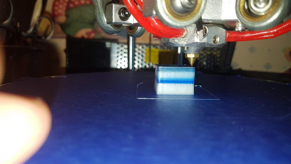

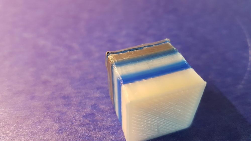

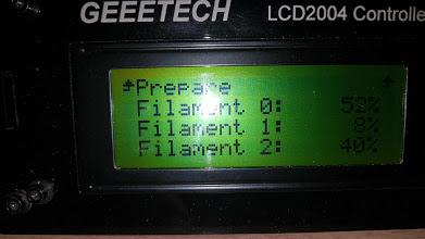

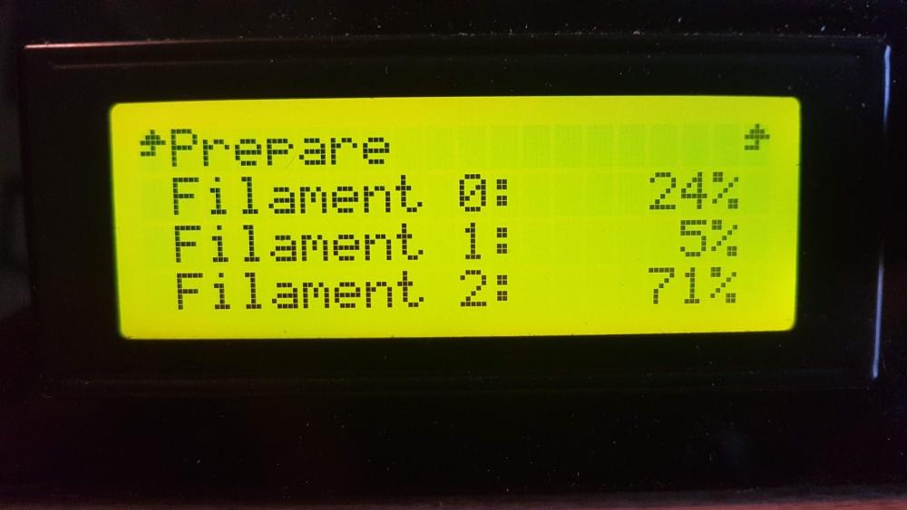

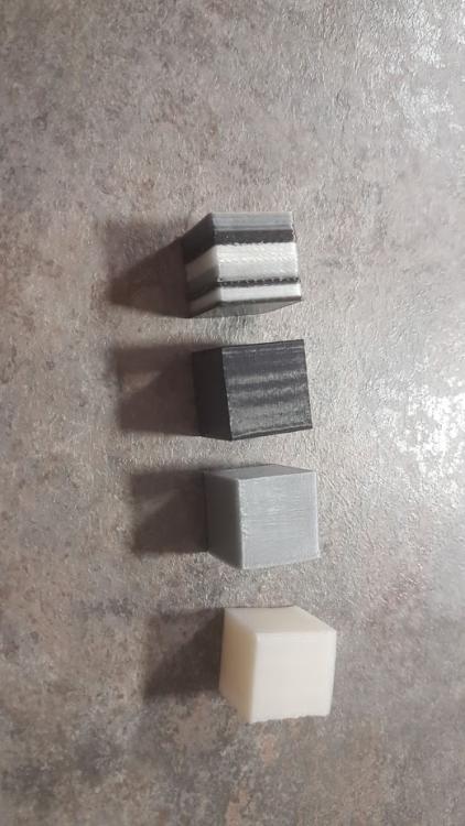

Essais : CA MARCHE ! Après le réglage des 3 extrudeurs (pas encore calibrés, pas eu le temps/l'envie) j'arrive enfin à imprimer  en 3 couleurs voir à mixer le PLA.
Sur un cube test de 20X20 il faut  1 périmètre et 1/2 remplissage à 20% pour obtenir un changement net de la couleur ==> comme prévu : ne pas espérer faire du PLA/PVA.
Conclusion :
J'ai d'abord posté ce message sur le forum Geeetech, je pensais que c’était bien de leur laisser une réponse possible, mon post a été purement supprimé !
La aussi le Service (sevice ?) client est identique à lui même !
Cette nouvelle tête doit être modifiée, avis totalement perso : ce n'est PAS un développement interne mais un truc acheté, badgé Geeetech et NON TESTE.
Je découvre le plaisir d'imprimer en multi filament, je suis satisfait de la qualité d'impression, j'espere que ce post vous aidera à décider si oui ou non vous vous lancez dans cet achat.

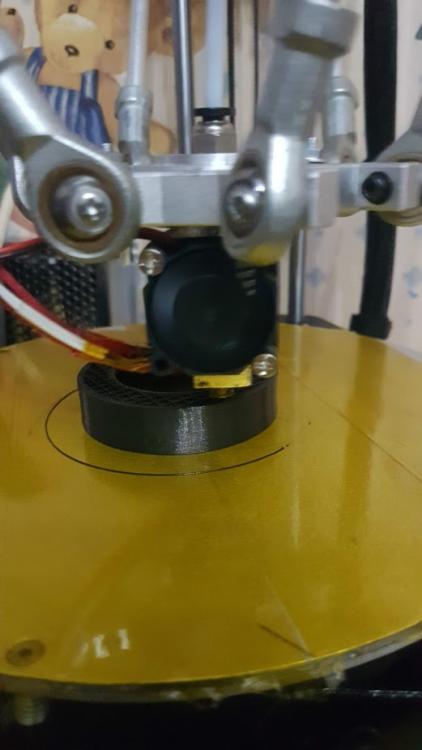

J'ai conçu une gaine de confinement pour la ventilation de la tête d'impression diamant et remplacé le ventilateur pour un 60x60x15. Avec ces modifications je fais des impressions 2 couleurs, mais avec 3 couleurs le mélange ne se fait pratiquement pas.

Je n'ai pas encore validé le mélange en 3 filaments pour une raison bête, le mélange blanc/gris/noir est quasi invisible ! Je commande une bobine de PLA bleu ou verte cette semaine et ferai l'essai au plus vite.
Modif de la tête : ce que je prévois, j'ai acheté de l'écran thermique (blanc qui ressemble à du coton), il sera posé entre le bloc ou il y les 3 résistances et les refroidisseurs. changement des tiges filetés qui font la liaison entre le bloc chauffant et les refroidisseurs par celles possédant 1 insert en teflon. Montage prévu en même temps que les nouvelles résistances.
