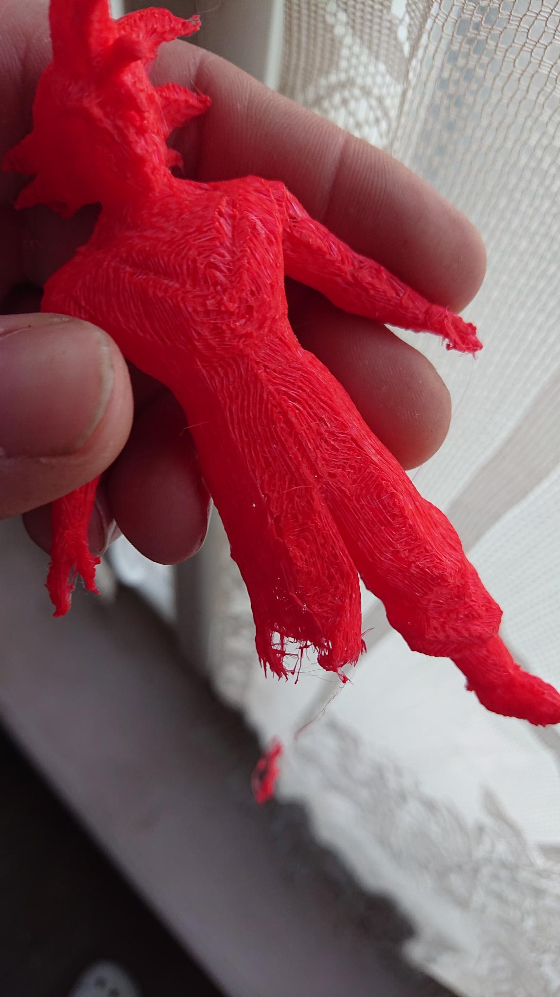

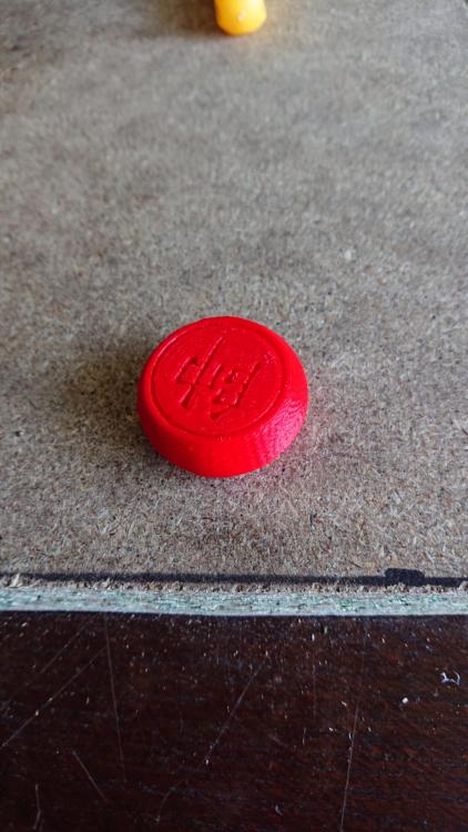

juju4129 Posté(e) Mars 17, 2019 Partager Posté(e) Mars 17, 2019 (modifié) Bonjour à tous, Je rencontre un problème que je n'arrive pas à résoudre ! Mais gcode produit par cura me donne de movaise impression voir impossible à imprimer, Les objets ressemblent à du polystyrène elles sont plein de trou, et sur sertin genre une bague il ni à aucune structure lisse, un point un très un point trois très de fil donc vraiment moche, Donc aurait vous une idée ou un site de configuration ? Car je les programmer avec des tuto mais rien à changer Voisi quelque photos, des gcode cura et une de ma clé fourni, chees et une impression de les clé aussi et qui est parfait aussi. Modifié (le) Mars 17, 2019 par juju4129 Lien vers le commentaire Partager sur d’autres sites More sharing options...

BenGamin Posté(e) Mars 17, 2019 Partager Posté(e) Mars 17, 2019 Regarde ce sujet : Tu as le même problème. Cura doit avoir un paramètre mal réglé ou un bug. Perso je suis resté sur cura 3.4. Les nouvelles versions bug chez moi. Tu peux tester dans un premier temps de ré-initialiser, voir la procédure ici : https://support.makershop.fr/hc/fr/articles/360001858613-Réinitialisation-des-paramètres-dans-CURA Sinon, change de slicer ou test la version 3.4. Lien vers le commentaire Partager sur d’autres sites More sharing options...
juju4129 Posté(e) Mars 17, 2019 Auteur Partager Posté(e) Mars 17, 2019 D'accord merci Oui j'ai vu le problème de cette personne ça fait exactement ça Le pk j'ai imprimé chees Mais rien expliqué, donc je pense que je vais télécharger la version 3.4 Lien vers le commentaire Partager sur d’autres sites More sharing options...
juju4129 Posté(e) Mars 18, 2019 Auteur Partager Posté(e) Mars 18, 2019 Il y a 22 heures, BenGamin a dit : Regarde ce sujet : Tu as le même problème. Cura doit avoir un paramètre mal réglé ou un bug. Perso je suis resté sur cura 3.4. Les nouvelles versions bug chez moi. Tu peux tester dans un premier temps de ré-initialiser, voir la procédure ici : https://support.makershop.fr/hc/fr/articles/360001858613-Réinitialisation-des-paramètres-dans-CURA Sinon, change de slicer ou test la version 3.4. Bonjour je reviens vers toi car je viens de desinstaller cura et installé cura 3.4 Mais malgré ceci le problème persiste !! Donc je voudrais savoir si il y a un truc particulier à faire sur cura après installation ou bien avant ou pendant installation ? Lien vers le commentaire Partager sur d’autres sites More sharing options...

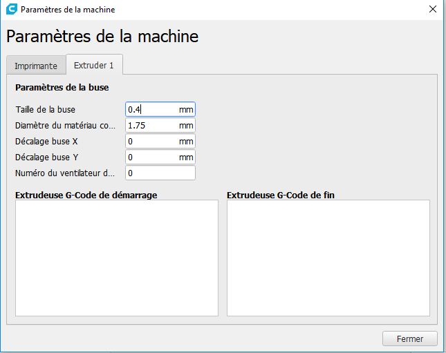

BenGamin Posté(e) Mars 18, 2019 Partager Posté(e) Mars 18, 2019 Si tu as bien fait sauter les paramètres avec : https://support.makershop.fr/hc/fr/articles/360001858613-Réinitialisation-des-paramètres-dans-CURA puis bien configuré la tete en 0.4mm et le diametre du matériaux en 1.75mm dans parametre> imprimante>gerer les imprimantes>parametre de la machine> extrudeur 1. Je ne vois pas... Lien vers le commentaire Partager sur d’autres sites More sharing options...
juju4129 Posté(e) Mars 18, 2019 Auteur Partager Posté(e) Mars 18, 2019 Oui j'ai bien fait tout ça mais il faut que je mette custom car la anet a8 n'es pas enregistrée Donc je renseigne la dimension et les caractéristiques Mais rien ne change pourtant avec le fichier sur la carte sd aucun problème quand je l'imprime directement Lien vers le commentaire Partager sur d’autres sites More sharing options...
windaube Posté(e) Mars 18, 2019 Partager Posté(e) Mars 18, 2019 dans les parametre impimante regarde dans extrudeur, tu dois avoir 1.75 en diametre filament, d'origine cest 3mm et du coup cela provoque les meme problème j'ai une anet a8 si besoin je te fait un gcode pour etre sur que c'est cura et non ton imprimante Lien vers le commentaire Partager sur d’autres sites More sharing options...
juju4129 Posté(e) Mars 18, 2019 Auteur Partager Posté(e) Mars 18, 2019 il y a 19 minutes, windaube a dit : dans les parametre impimante regarde dans extrudeur, tu dois avoir 1.75 en diametre filament, d'origine cest 3mm et du coup cela provoque les meme problème j'ai une anet a8 si besoin je te fait un gcode pour etre sur que c'est cura et non ton imprimante Oui ceci et bien paramétré un youtube à fait deux vidéos pour cura et j'ai configuré comme lui mais la qualité et toujours pareil Et avec le gcode fourni avec l'imprimante fonctionne parfaitement, Donc est-ce possible que ça soit les fichiers de thingiverse ? Car pour les récupérer il faut bien cliquer sur télécharger les fichiers Et allez de fil et récupérer le stl ? Lien vers le commentaire Partager sur d’autres sites More sharing options...

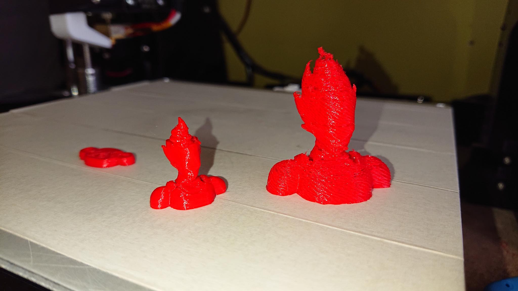

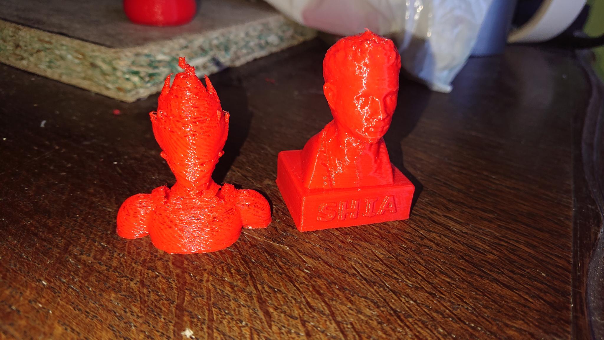

juju4129 Posté(e) Mars 19, 2019 Auteur Partager Posté(e) Mars 19, 2019 Il y a 14 heures, windaube a dit : ben moi l'archive s'ouvre avec winrar et j'ouvre le stl qui est dans le dossier file depuis winrar, il ne faut juste pas fermer winrar pendant que cura est sur le stl pour ta figurine c'est minuscule je pense que l'impression ne sera pas top sur le haut en vue de la finesse jai sortie un stl a 0.08mm par couche un a 0.12mm par couche ( toujours bosser avec des "pas" de 0.04 sur une anet ) temperature buse : 200 temperature lit : 50 premiere couche 0.28mm vitesse 50mm/s CFFFP_vegetaBust5_0.08.gcode 2 Mo · 2 downloads CFFFP_vegetaBust5_0.12.gcode 1 Mo · 2 downloads Bonjour vous allez bien ? Donc je reviens vers vous car je suis en pleine impression de vos gcode.... Le premier de 0.8 c'est décoller donc infinie mais le début était nickel Le deuxième et encore en impression et malgré ça toute petite taille et es super propre !! Donc c'est bien mon cura qui merde ou le winrar que je nitulise pas car je connais pas, Donc d'après vous comment puis-je faire ? Lien vers le commentaire Partager sur d’autres sites More sharing options...
juju4129 Posté(e) Mars 19, 2019 Auteur Partager Posté(e) Mars 19, 2019 Il c'est décoller sur la fin mais normal vu ça petite taille mais il reste parfaitement imprimé Lien vers le commentaire Partager sur d’autres sites More sharing options...
juju4129 Posté(e) Mars 19, 2019 Auteur Partager Posté(e) Mars 19, 2019 Re je reviens vers vous pour vous dire et remercier, car mon problème a étai résolu... C'était cura qui remeter le diamètre de mon fil à 2.85 donc il faut que je vérifie à chaque fois mais après ça fonctionne, Maintenant j'imprime des pièces pour améliorer et solidifier ma anet... Merci à tous vous avez êtes sympathique bonne continuation et peut-être à bientôt enfin j'espère pas 1 Lien vers le commentaire Partager sur d’autres sites More sharing options...
