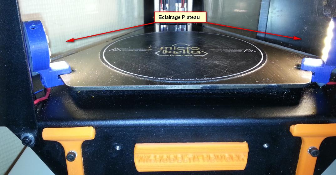

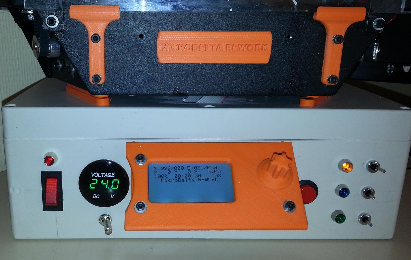

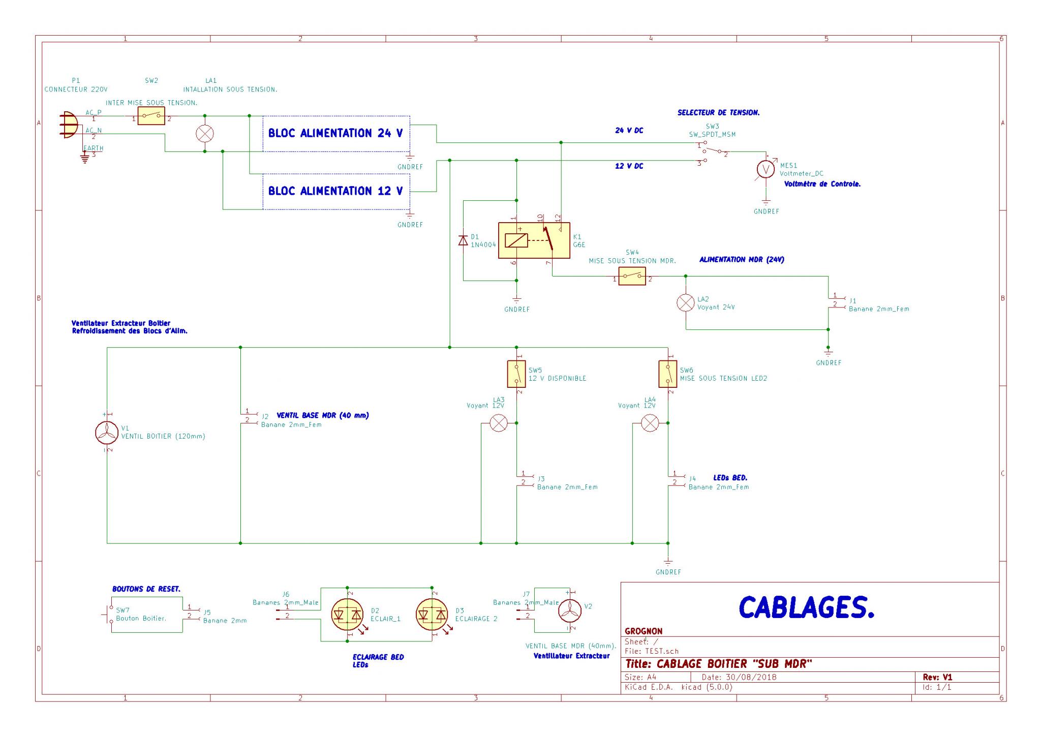

GROGNON Posté(e) Mars 18, 2019 Partager Posté(e) Mars 18, 2019 (modifié) Bonjour, Je voudrais vous faire part de mon REX sur l’adjonction d'une alimentation 12V sur ma MDR. Tout à commencer par une furieuse envie de bazarder le ventilateur de base, qui faisait un bruit d'enfer. J'en avais bien un, mais alimenté en 12V, un Noctua 40x40x10. En farfouillant dans mes reliques, j'ai trouvé une alim de 12V. Un coup de fer à souder, et mon ventilo était en place. Le silence, que du bonheur. Mais maintenant, j'avais 2 boitiers et cela me chafouinait. Décision fut prise de les mettre dans un boitier. En cherchant, j'ai trouvé un boitier, qui me permettrait de recevoir les 2 blocs, mais de plus, il pourrait me servir de support à l'imprimante. de plus cela m'offrait des possibilités supplémentaires de manière beaucoup plus efficace: Comme de ventiler la carte mère. Comme de pouvoir éclairer le lit. Et me voila à écrire mon cahier des charges: La mise sous tension de la MDR ne pourra se faire que par le biais de la présence du 12V. Le 12V, alimentera: - Le ventilateur d'extraction (Noctua 40x40x10). - Le ventilateur de refroidissement de la carte mère. Pour résumer, si pas de 12V, pas d'impression. - L'éclairage des LEDs du lit. De plus le boitier, supportera l’écran, ainsi que le bouton de RESET. Voir le Schéma de principe. Maintenant, l'imprimante est sur son boitier, plus rien ne traine, mais surtout le point position est un gain au niveau de la stabilité de la température de la tête. En effet, depuis que le 24 V ne sert plus qu'à alimenter l’électronique et la tête. De plus, plus de plantage intempestif due à la chaleur (Aout 2018). Je reste à votre disposition pour tout complément d'informations. GROGNON Modifié (le) Mars 18, 2019 par GROGNON Lien vers le commentaire Partager sur d’autres sites More sharing options...

BastienX8 Posté(e) Mars 19, 2019 Partager Posté(e) Mars 19, 2019 Pour rendre mon imprimante silencieuse je l'ai mise dans un caisson : problème réglé En vrai je ne comprend pas trop l'importance du 12V, les leds peuvent aussi se brancher sur du 24v (avec une plus grosse résistance), et s'il faut impérativement du 12v pour les ventilateurs un petit abaisseur de tension fait très bien l'affaire. J'en ai quelques uns en rab qui font 1cm sur 2cm et acceptent jusqu'à 3A en 30V. Et question silence tu as remplacé les drivers bruyant des moteurs ? Car sans caisson on les entends bien quand même Dans tous les cas beau travail, c'est propre ! Lien vers le commentaire Partager sur d’autres sites More sharing options...
GROGNON Posté(e) Mars 20, 2019 Auteur Partager Posté(e) Mars 20, 2019 Bonjour, Pour diminuer le niveau sonore des moteurs, je les ai monté sur de silent bloc. Cela à réduit un peu le niveau sonore des moteurs lorsque j'imprime. GROGNON Lien vers le commentaire Partager sur d’autres sites More sharing options...
