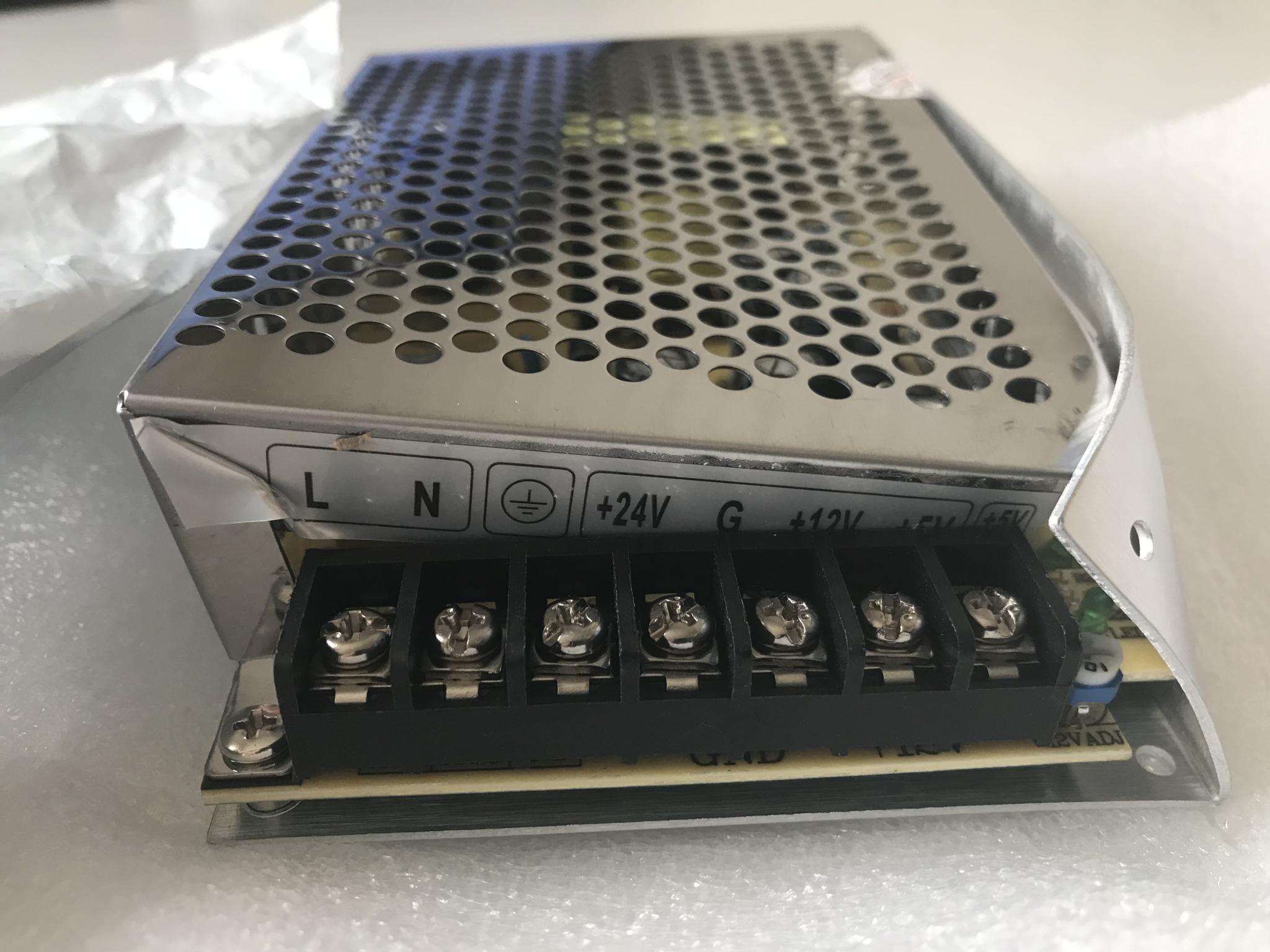

Ayahuasco Posté(e) Mars 31, 2019 Posté(e) Mars 31, 2019 je commance a en revenir de Aliexpress... deja 2 fois ou l'emballage rime a rien et que l'interieur est completement en vrac. premiere fois avec une plaque en liege d'isolation ou la plaque a ete pliee en 4 et avant hier avec une alimentation ou , la aussi, emballage moisi, et tout est arrivé ecrasé... 2
