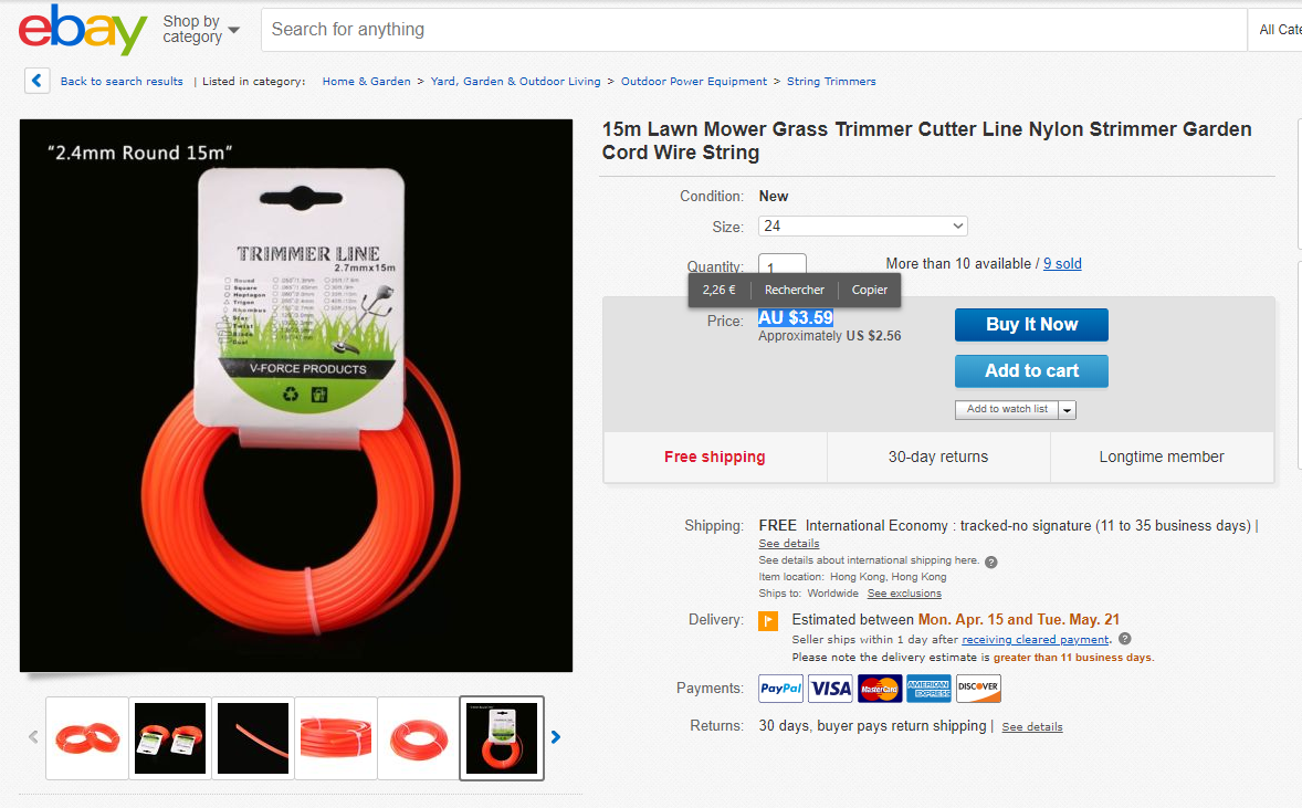

Guillaume3D PostĂ©(e) Mars 27, 2019 PostĂ©(e) Mars 27, 2019 Yop, Je continue mes recherches et j'ai vus que pour le montage de l'extrudeur de la prusa MK3, il fallait mettre du nylon de diamĂ©tre 3mm et de longueur 50cm pour rigidifier les cĂąbles. Je suis obligĂ© de prendre du nylon ? Je peux rendre un tube PTFE de 3 mm ? Lien: https://manual.prusa3d.com/Guide/5.+Assemblage+de+lâaxe+E+(gaine+spirale)/565?lang=en (Ătape 36)

Janpolanton PostĂ©(e) Mars 28, 2019 PostĂ©(e) Mars 28, 2019 Salut Chez les chinois : C'est du 2.7mm de Ă mais pour 3/10Ăšme en moins, ça devrait le faire Ă 2âŹ26 les 15m 1
Guillaume3D PostĂ©(e) Mars 28, 2019 Auteur PostĂ©(e) Mars 28, 2019 Il y a 7 heures, Janpolanton a dit : Salut Chez les chinois : C'est du 2.7mm de Ă mais pour 3/10Ăšme en moins, ça devrait le faire Ă 2âŹ26 les 15m Merci ! Et donc si je prend un tube PTFE, faudrait que je mette quel filament dedans ? Toujours du Nylon ? Car le tube PTFE c'est 0.71⏠livraison gratuite...
