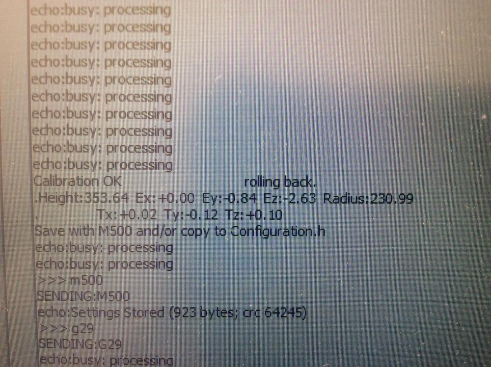

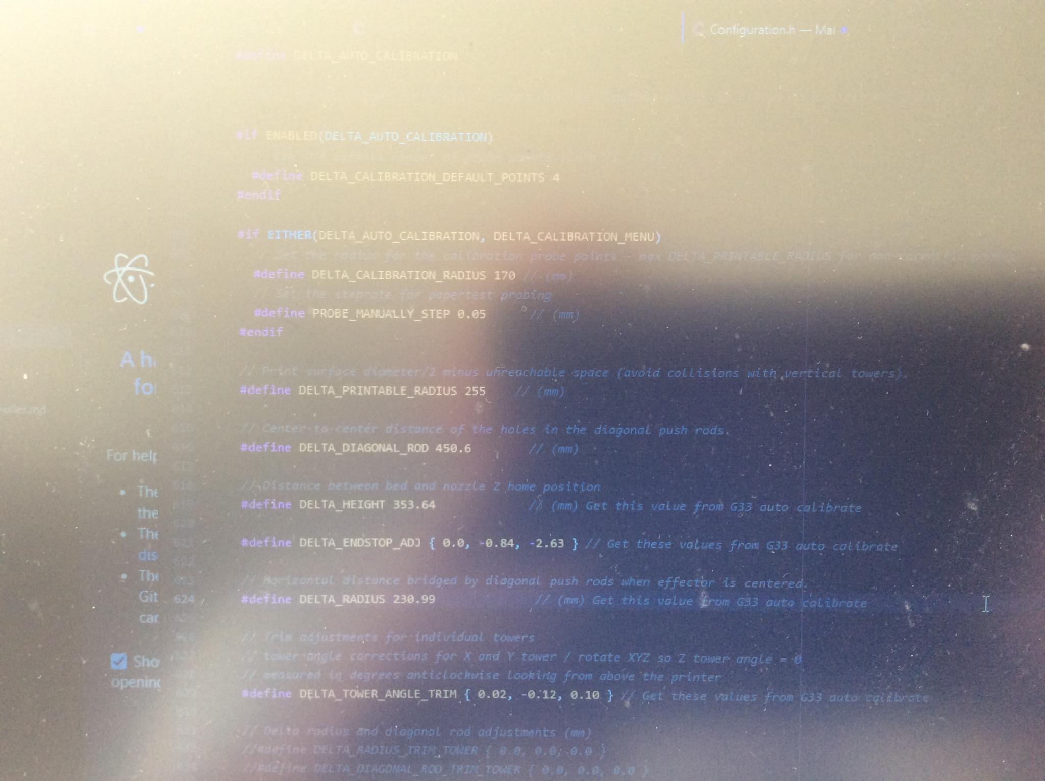

Tu a 255 pour la rayon d'impression mais si ton bed fait 400 tu devrais plutôt avoir 180. Pour te dire pour mon bed de 240 j'ai mis 110.

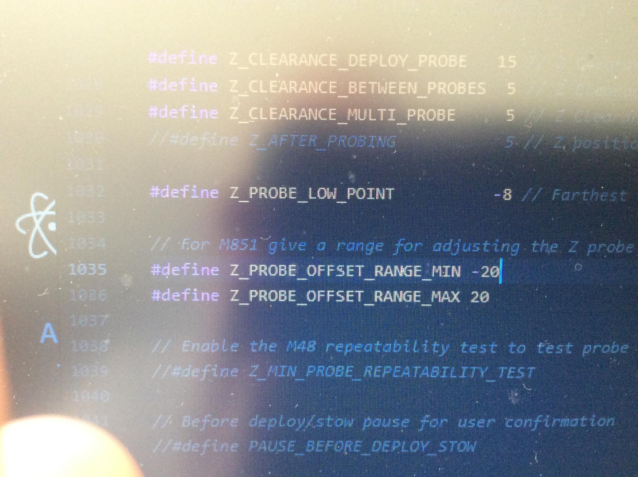

Z probe offset range min/max c'est seulement pour limité la modification du Z offset (d'ailleurs c’était complétement buguer sur la 1.1.8 du coup ont jouer avec le Z max)

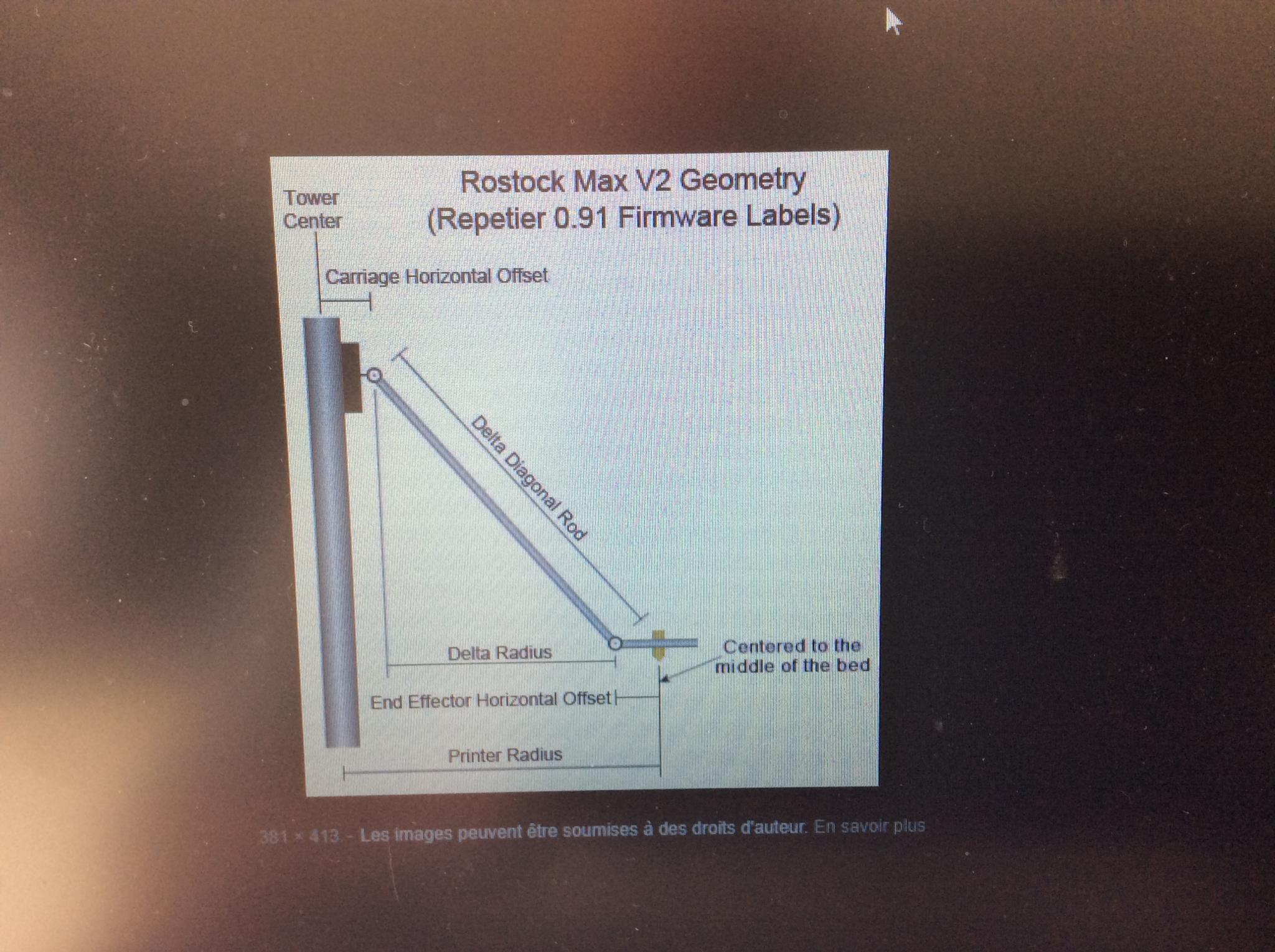

Oui mais j ai regarder sur cette photo ...et le rayon d impression c est du nez de la hotend jusqu au centre de la tour..parallèle au bed ...voir photo ...non?

Je parle du volume d'impression DELTA_PRINTABLE_RADIUS (la surface max d'impression/2 + marge de sécurité) et non du delta radius 😉
il y a 9 minutes, Nenex a dit :
Ok je mélange tout ..donc je corrige je et je met 200
Dans le marlin il,parle de delta printable radius qui me semble sur le dessin plus au = à printer radius ???
c est pas fort claire ....je trouve
Oui le delta_radius c'est bien ce que tu ma montré sur la photo. Le DELTA_PRINTABLE_RADIUS c'est enfaite le volume imprimable soit dans ton cas 400 (le bed) /2 > 200-10 (marge de sécurité) donc 190 mais commence par 180 pour être vraiment sur que ton effector ne risque pas de toucher tes towers/corroie.
