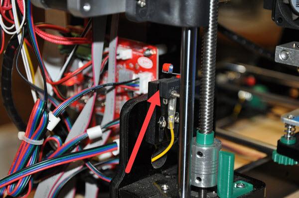

Akkira16 Posté(e) Mars 30, 2019 Partager Posté(e) Mars 30, 2019 Bonjour, J'ais acquis une imprimante 3D Z1 depuis peu. J'ais réalisé 2 impressions sans problèmes. Néanmoins, dorénavant lorsque ma buse descend, elle ne s'arrête pas et continue de descendre. Je pense qu'il s'agit peut-être d'un problème de capteur, pourriez-vous m'aider ? Lien vers le commentaire Partager sur d’autres sites More sharing options...
fdorful Posté(e) Mars 30, 2019 Partager Posté(e) Mars 30, 2019 Salut, Ton capteur de fin de course de descente ressemble à ça : Vérifie, qu'il est fonctionnel et n'est pas débranché. Lien vers le commentaire Partager sur d’autres sites More sharing options...
Jean-Claude Garnier Posté(e) Mars 30, 2019 Partager Posté(e) Mars 30, 2019 (modifié) Hello @Akkira16 et bienvenue C'est celle là >>>> ????? il y a une heure, Akkira16 a dit : .. /.. lorsque ma buse descend, elle ne s'arrête pas et continue de descendre Vérifie en partant de beaucoup plus haut si en appuyant avec le doigt sur le fin de course, il arrête le mouvement ou pas S'il ne l'arrête pas c'est soit qu'il est mort soit qu'il est débranché quelque part Généralement ce genre de gag est facile à régler Edit : ah, je vois que l'excellent @fdorful a tiré le premier. Pas grave, mieux valent deux réponses que zéro Modifié (le) Mars 30, 2019 par Jean-Claude Garnier Lien vers le commentaire Partager sur d’autres sites More sharing options...
