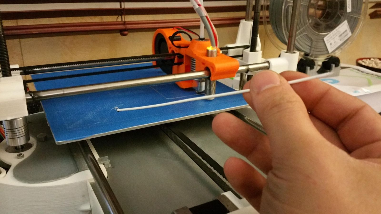

Heisenberg Posté(e) Février 17, 2016 Partager Posté(e) Février 17, 2016 Coucou , Certains utilisent une pince ,d'autres ont sûrement une autre technique, je vous partage la mienne qui permet d'enlever facilement le filament fondu au bout de la buse au démarrage ou la calibration de votre imprimante: J'utilise tout bêtement un bout de filament, le fil fondu de votre buse n'y resistera pas Je pense même m'imprimer un petit manche pour le fun 2 Lien vers le commentaire Partager sur d’autres sites More sharing options...

zazeur Posté(e) Février 17, 2016 Partager Posté(e) Février 17, 2016 Heiseinberg ne parlait ici que du bout de filament qui peut sortir en début d'impression (chauffe, calibration) et en fin 1 Lien vers le commentaire Partager sur d’autres sites More sharing options...

lefresh Posté(e) Février 18, 2016 Partager Posté(e) Février 18, 2016 Pour le coup, maintenant que j'ai reçu ma(mes) spatule(s) je l'utilise et je trouve ça beaucoup plus pratique que le filament ou autre pour récupérer le bout de filament qui coule. Par contre ne pas le faire pendant le calibrage sinon le palpeur confond la spatule avec le plateau et ça va faire tout drôle à l'impression. Lien vers le commentaire Partager sur d’autres sites More sharing options...
Heisenberg Posté(e) Février 18, 2016 Auteur Partager Posté(e) Février 18, 2016 (modifié) Oui c'est justement pour cette raison que je n'utilise pas la spatule , plus elle est un peu grosse pour ce petit travail de précision Modifié (le) Février 18, 2016 par Heisenberg Lien vers le commentaire Partager sur d’autres sites More sharing options...
Nimbus2815 Posté(e) Février 18, 2016 Partager Posté(e) Février 18, 2016 Il y a 2 heures, Heisenberg a dit : Oui c'est justement pour cette raison que je n'utilise pas la spatule , plus elle est un peu grosse pour ce petit travail de précision Astuce très utile en effet; j'utilisais également la spatule entre le 4ème référencement du palpeur inductif et la petite pause centrale. Je dirais même indispensable, très simple maintenant comme besogne . Par contre, ne pas vouloir à tout prix tout nettoyer pendant les tests du palpeur inductif; en effet, il se forme comme un "bouchon" devant la buse. Il faut se contenter de retirer la matière en excédent, seulement si elle risque de venir se coller à la buse lors d'un référencement. Et surtout finalement tout retirer lors de la pause au centre de l'axe x. Attention aux mains tout de même, cette pause est relativement courte. Lien vers le commentaire Partager sur d’autres sites More sharing options...

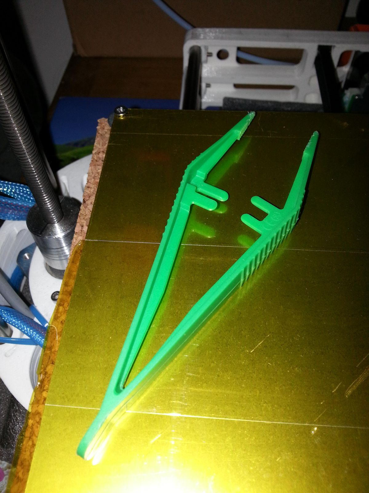

lecagnois Posté(e) Février 18, 2016 Partager Posté(e) Février 18, 2016 moi j utilise une pince en plastique récupérer dans l armoire a pharmacie de ma femme . Pince qui est livré avec les pansements pour cicatrisation Lien vers le commentaire Partager sur d’autres sites More sharing options...
minipousse01 Posté(e) Février 18, 2016 Partager Posté(e) Février 18, 2016 il y a 6 minutes, lecagnois a dit : moi j utilise une pince en plastique récupérer dans l armoire a pharmacie de ma femme . Pince qui est livré avec les pansements pour cicatrisation Moi aussi j'utilise ce genre de pince au moins pas de soucis avec le capteur inductif lors du calibrage. Lien vers le commentaire Partager sur d’autres sites More sharing options...
lecagnois Posté(e) Février 18, 2016 Partager Posté(e) Février 18, 2016 oui c celle la , lol j ai eu la flemme de faire une photo Lien vers le commentaire Partager sur d’autres sites More sharing options...
