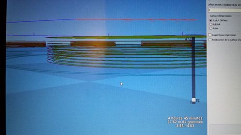

Nimbus2815 Posté(e) Février 17, 2016 Posté(e) Février 17, 2016 Objet : http://www.thingiverse.com/thing:1087127 A ne pas tenter d'imprimer, car il manque la 17Úme couche et la 18Úme s'imprime dans le vide... Sous Cura by Dagoma ( ou sur le site Thingiverse ), en forme "pleine", on ne voit pas le défaut... et pourtant... Lorsque l'on passe en vue par couches, avec une bonne orientation, on s'aperçoit qu'il manque quelque chose juste aprÚs les couches de socles rond. Sur la photo, la fin des socles en vert, et le début de la robe en rouge... Bref, la robe s'imprime dans le vide... comme un fantÎme... Donc, un piÚge à ne pas reproduire... si toi aussi, tu as déjà vécu une mauvaise expérience similaire, partage la sur ce post
zazeur PostĂ©(e) FĂ©vrier 17, 2016 PostĂ©(e) FĂ©vrier 17, 2016 Sur ce fichier mis en avant par dagoma dans leur "make" :http://www.thingiverse.com/make:55663 (original : http://www.thingiverse.com/thing:105961 ) Il y a Ă©galement une coupure, gĂȘnant mais l'impression passe tout de mĂȘme. Pour en avoir imprimĂ© un autre, je prĂ©fĂšre celui-lĂ :http://www.thingiverse.com/thing:24400 1

Nimbus2815 PostĂ©(e) FĂ©vrier 18, 2016 Auteur PostĂ©(e) FĂ©vrier 18, 2016 Il y a 5 heures, ludien a dit : juste pour informer que j'ai un problĂšme sur le porte rasoir, il me met des couches pleine a lâintĂ©rieur alors que cela doit ĂȘtre creux :-(  Support_rasoir.stl Il parle de la vue par couches je prĂ©sume... Par Cura by Dagoma v2, vue couche par couche, tu peux en effet voir que l'objet est rempli de "plateaux" qui ne devraient pas ĂȘtre lĂ .
spore PostĂ©(e) FĂ©vrier 18, 2016 PostĂ©(e) FĂ©vrier 18, 2016 Merci Nimbus En effet j'ai aussi ça sur Cura Normal. Ce serait pas un bug ? Il me semble avoir dĂ©jĂ eu des choses bizares avec Cura. Tu as essayĂ© d'imprimer ? Â
ludien PostĂ©(e) FĂ©vrier 18, 2016 PostĂ©(e) FĂ©vrier 18, 2016 oui mais effectivement j'utilise cura dago et il me remplie lâintĂ©rieur quelqu'un aurais une solution ?

InvitĂ© PostĂ©(e) FĂ©vrier 18, 2016 PostĂ©(e) FĂ©vrier 18, 2016 un petit indice... RĂ©vĂ©lation <fix_horrible_union_all_type_a>False</fix_horrible_union_all_type_a> Â
Skanif Posté(e) Février 18, 2016 Posté(e) Février 18, 2016 Cadeau Télécharger Support_rasoir_rp.stl : Révélation Support_rasoir_rp.stl  1
spore PostĂ©(e) FĂ©vrier 18, 2016 PostĂ©(e) FĂ©vrier 18, 2016 Ah oui c'est mieux! Trop fort les gars Â
