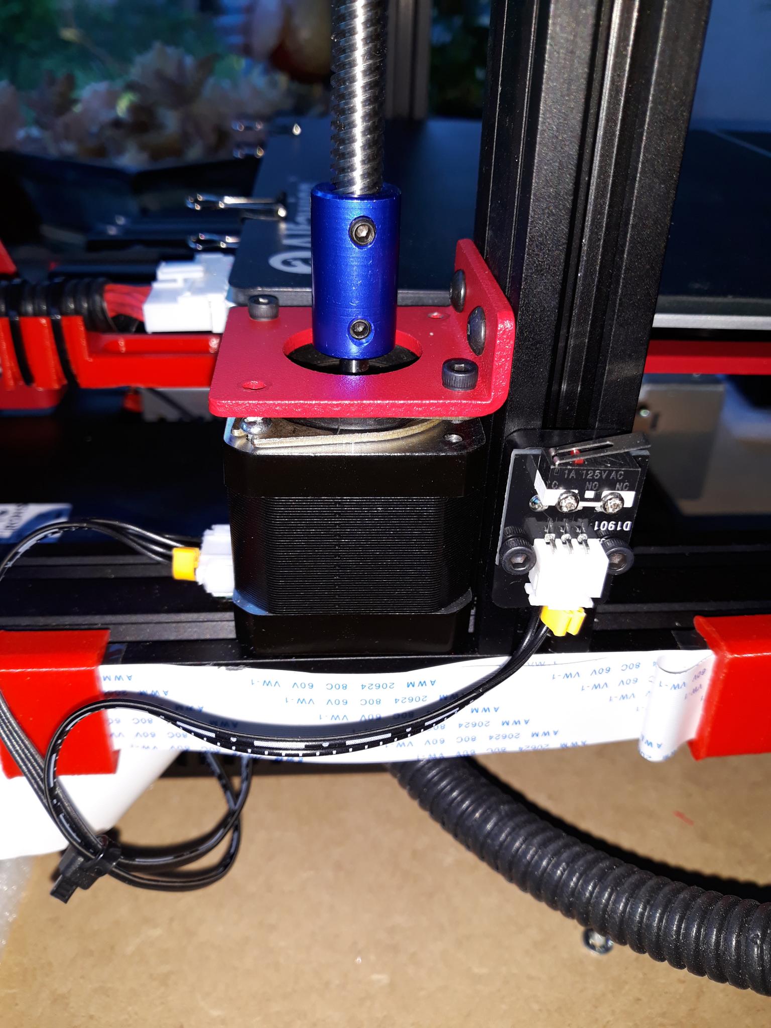

LLE Posté(e) Mai 10, 2019 Posté(e) Mai 10, 2019 Bonsoir, je me demande si tu n'est pas trop bas, j'ai eu le même p,b. Fais tu plusieurs fois la procedure de levelling ? J'ai pour ma part un problème de réglage de levelling malgré la répétition du levelling. Le claquement est aussi caractéristique d'une buse trop proche du plateau. L'extension ne peut pas se faire, enfin....Je pense...
Vicento Posté(e) Mai 12, 2019 Posté(e) Mai 12, 2019 (modifié) Le 10/05/2019 at 23:44, Vicento a dit : Bonsoir, quelqu’un a des news concernant la solution au problème évoqué ? la buse défonce une partie des premières couches ! j’ai du stopper plusieurs impressions qui partaient mal. J’ai desserré la tige du Z elle ne touchait pas en bas, refais un réglage du levelling et je n’ai plus le soucis sur les premières couches. (installation du profil Alfawise U30 dans Cura v4, avant j’avais dupliqué celui de la U20 en changeant juste les dimensions de l’impression) a suivre. Modifié (le) Mai 12, 2019 par Vicento
heliuse Posté(e) Mai 14, 2019 Posté(e) Mai 14, 2019 (modifié) bonjour, perso j'ai supprimé le coupleur souple pour un rigide et monté un silentbloc sur le moteur . il faut percer 2 trous plus haut et tarauder à 4 le bas du moteur ne doit pas toucher au bâtit c'est nickel Modifié (le) Mai 14, 2019 par heliuse
