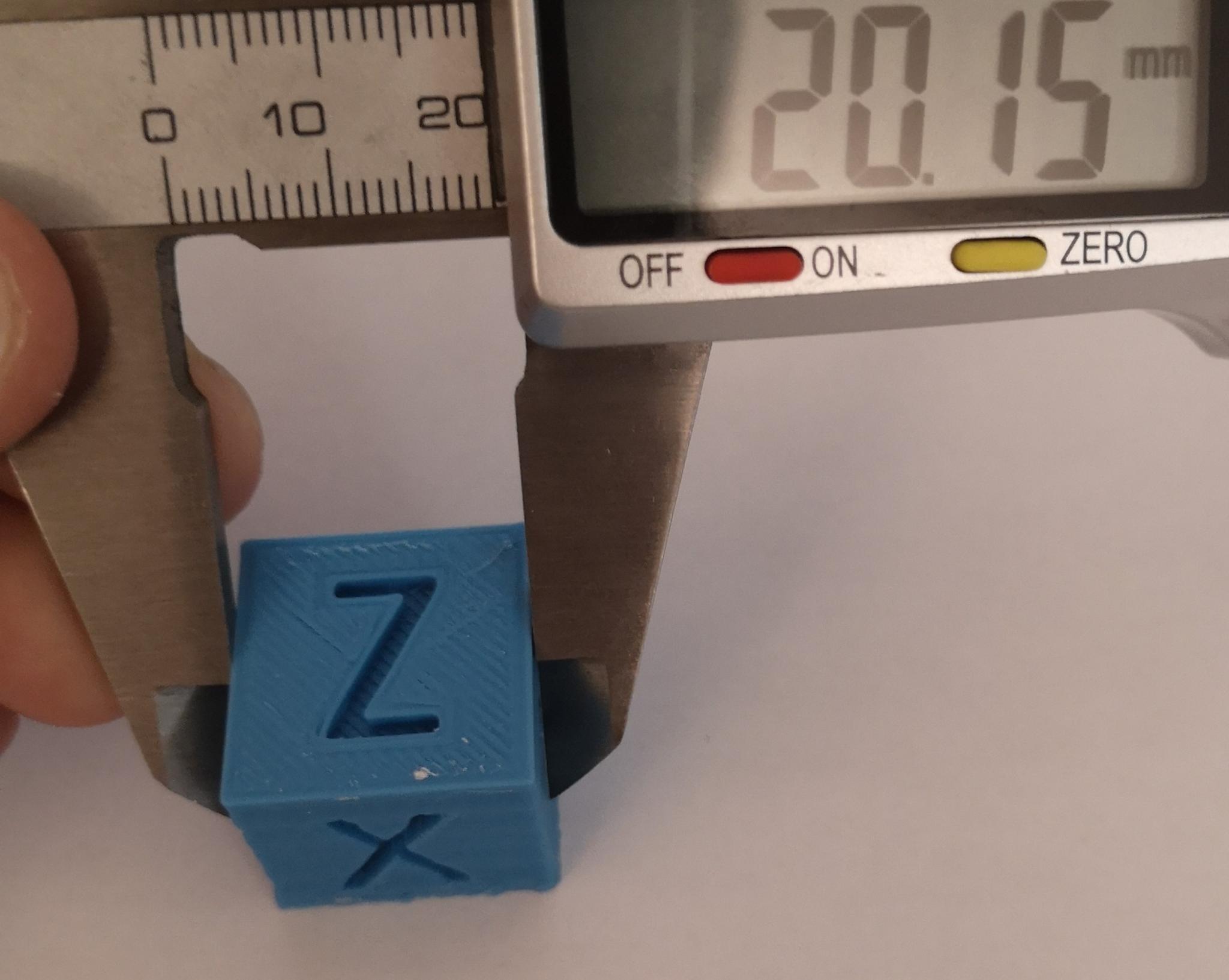

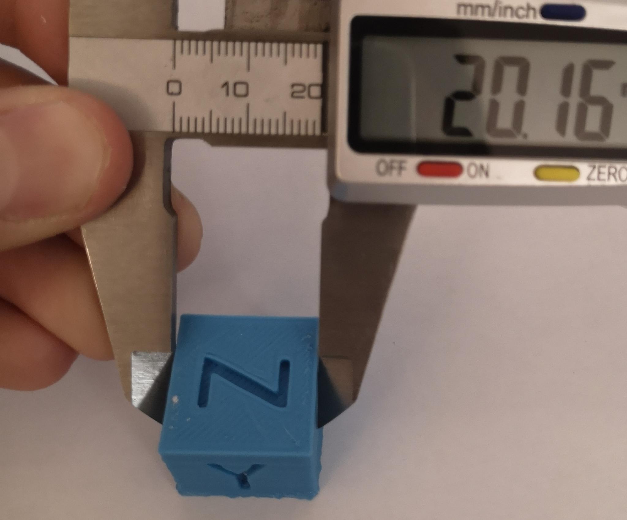

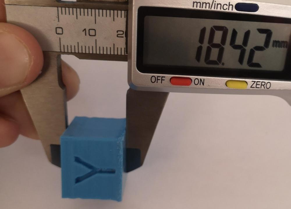

je viens d'imprimer mon cube de calibration et plusieurs problèmes :
-déjà j'ai les premières couches qui semblent toute écrasés et ma hauteur en Z 18,42 mm
J'ai bien vérifier que mon axe Z n'était pas coller au moteur et que le coupleur et correctement vissé

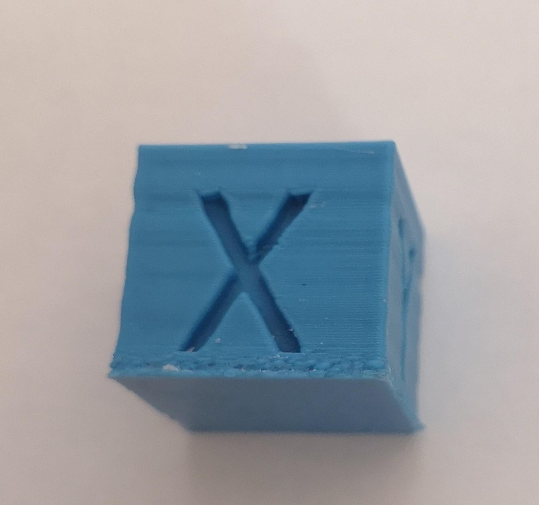

-j' ai le cube qui s'amincie sur 2 mm avec un bourrelet avant et après sur tout le tour après 12 mm d'impression
je viens de desserrer les excentriques et les serrer au minimum sans que sa bouge je verrai à la prochaine impression, mais je pense qu'il y a surement autre chose

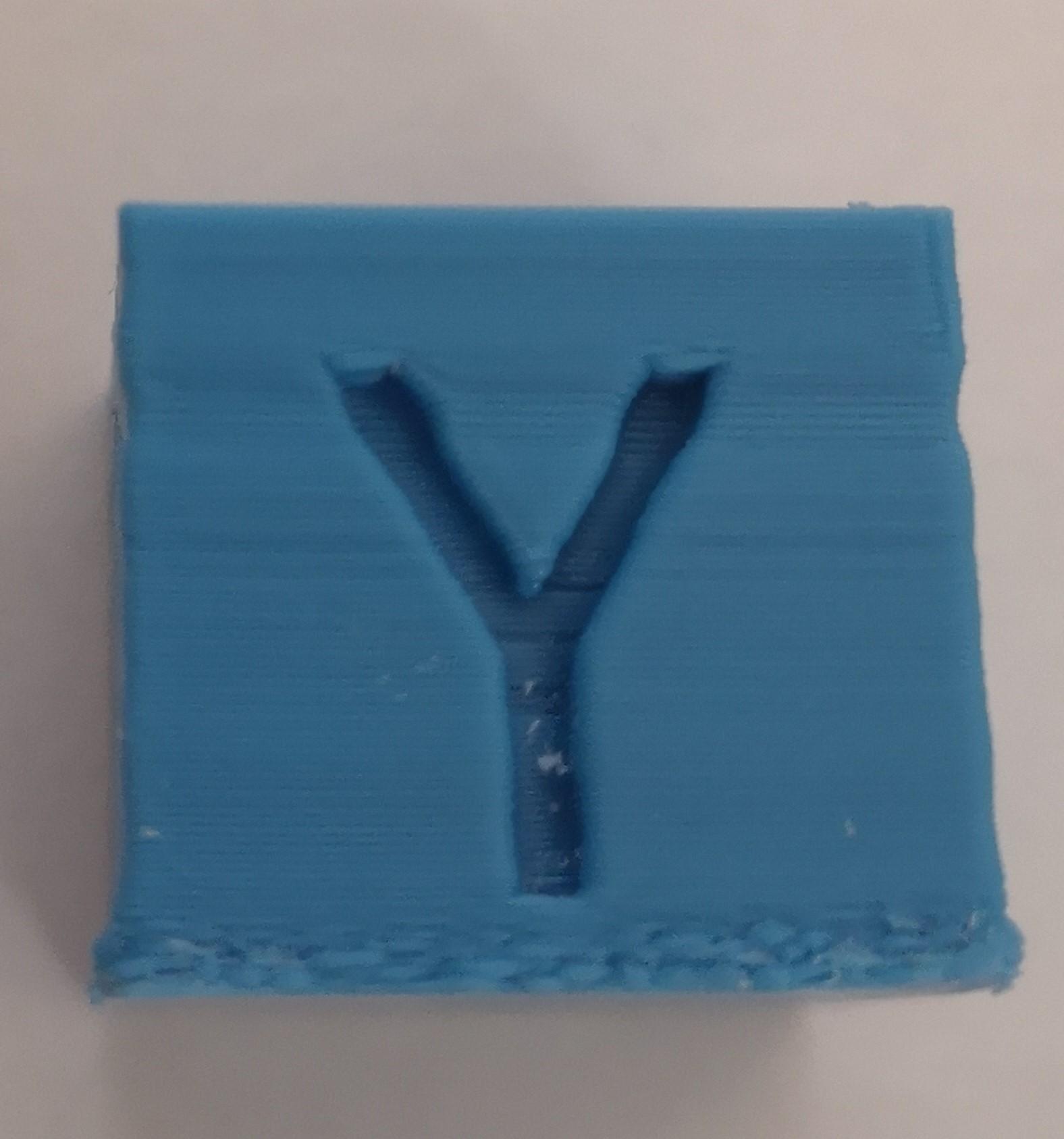

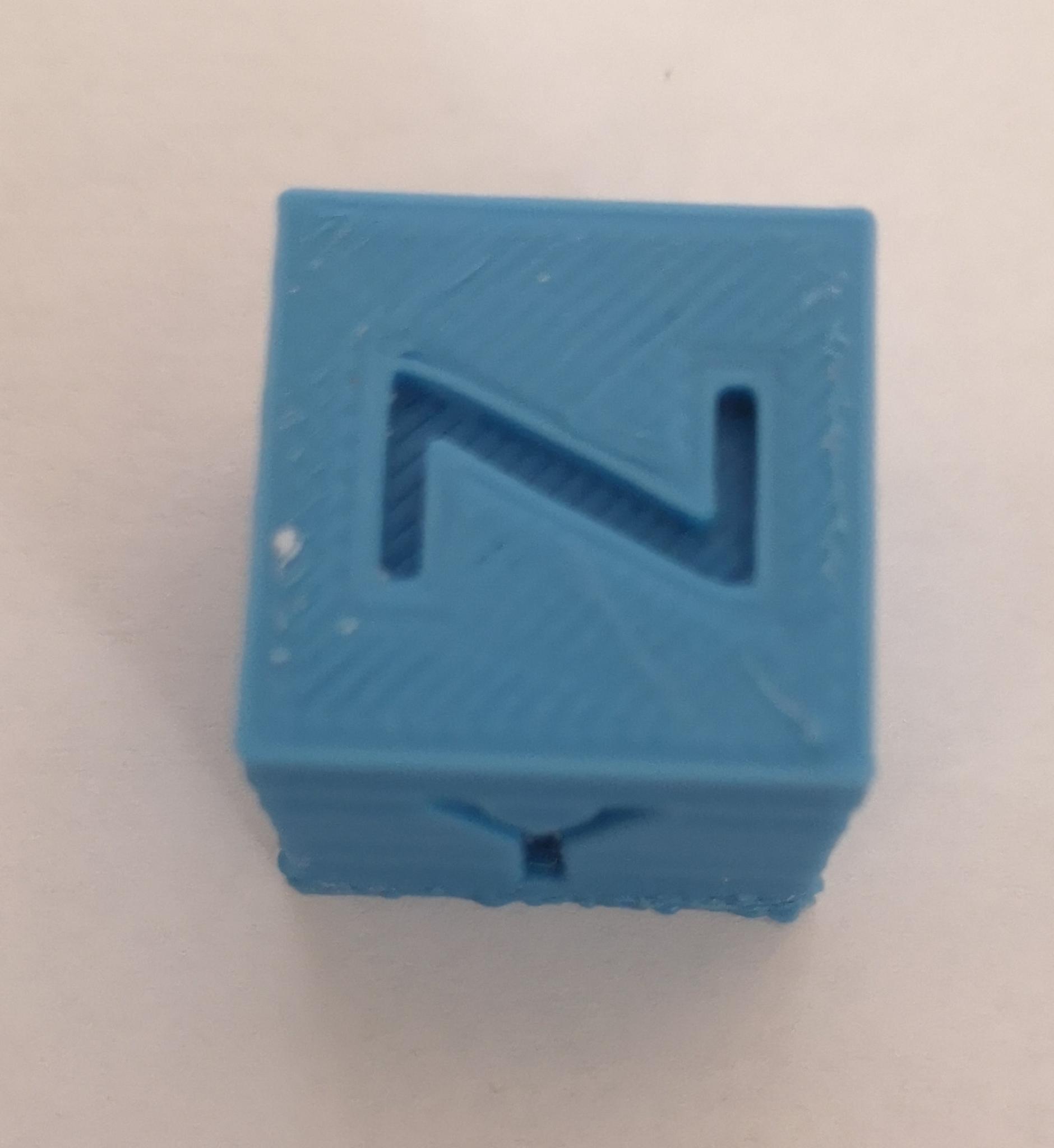

Précision au début de l'impression j'ai toujours la première couche qui est bien sur partie et quasiment invisible sur l'autre ( j'ai pourtant fait le calibrage du plateau) on a l'impression que le pla ne sort pas sur ses parties
j'utilise de la colle UHU jusqu'à présent je vais commander de la laque, et le PLA vient de chez amazon basics.
Il semble y avoir tj qq couches (1 ou 2) manquantes en bas, j'ai vu passé une pyramide en STL qui fait des couches de 2mm et on voit bien que le probleme est en bas.

imprime déjà le cube qui ce trouve sur la carte sd fourni avec l Alfawise U30
bonne soirée

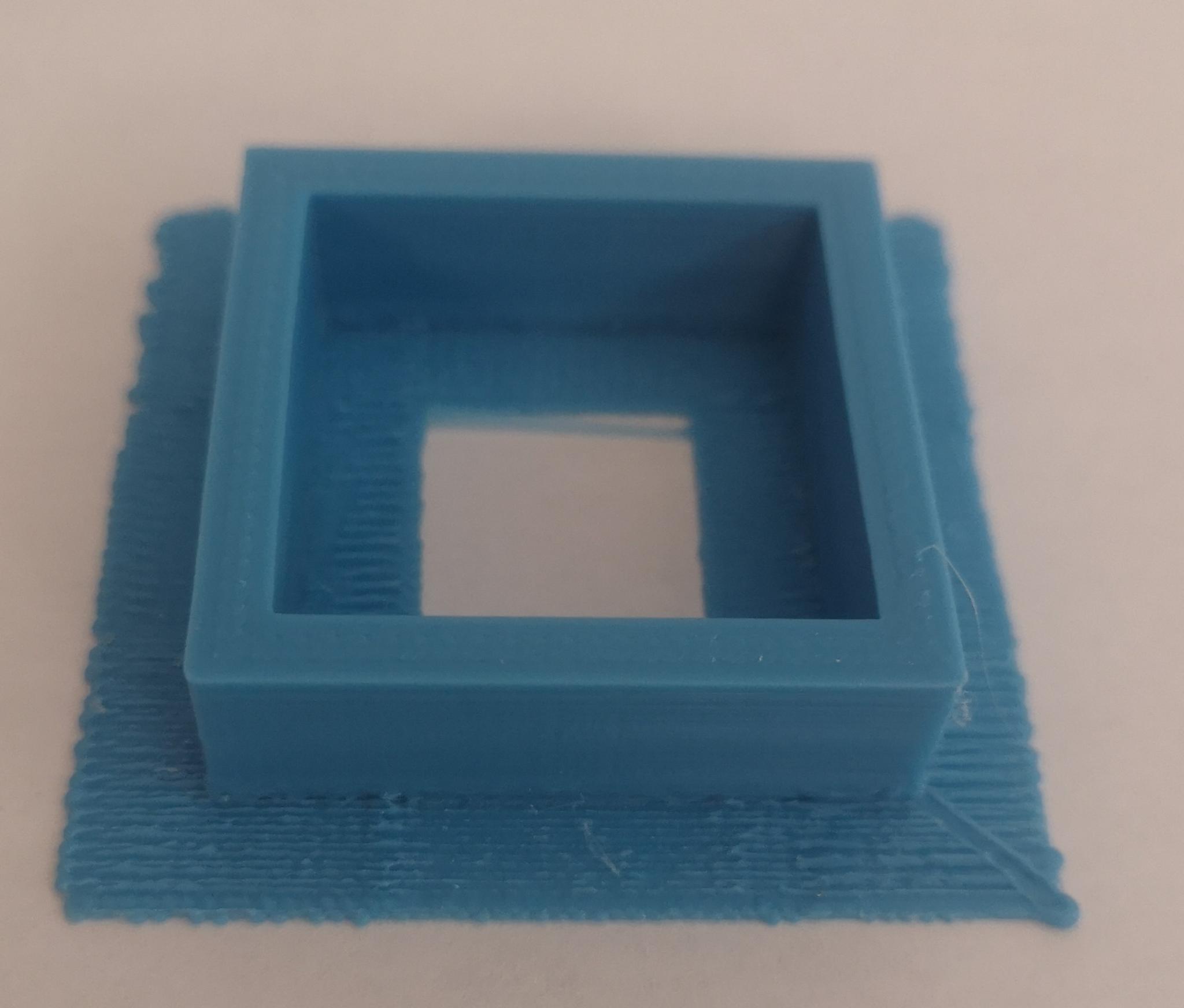

voici le cube de la carde Sd
toujours le même problème en bas de couche et on voit pas si le problème aurait eu lieu au dessus la pièce faisant 9 mm de haut
largeur en x 30.00
largeur en y 29,90
Fait le leveling à chaud, je pense que t'a buse est trop près du bed et si celui si est bombé et que tu n'a pas vérifier au milieu au leveling sa expliquerais aussi cela

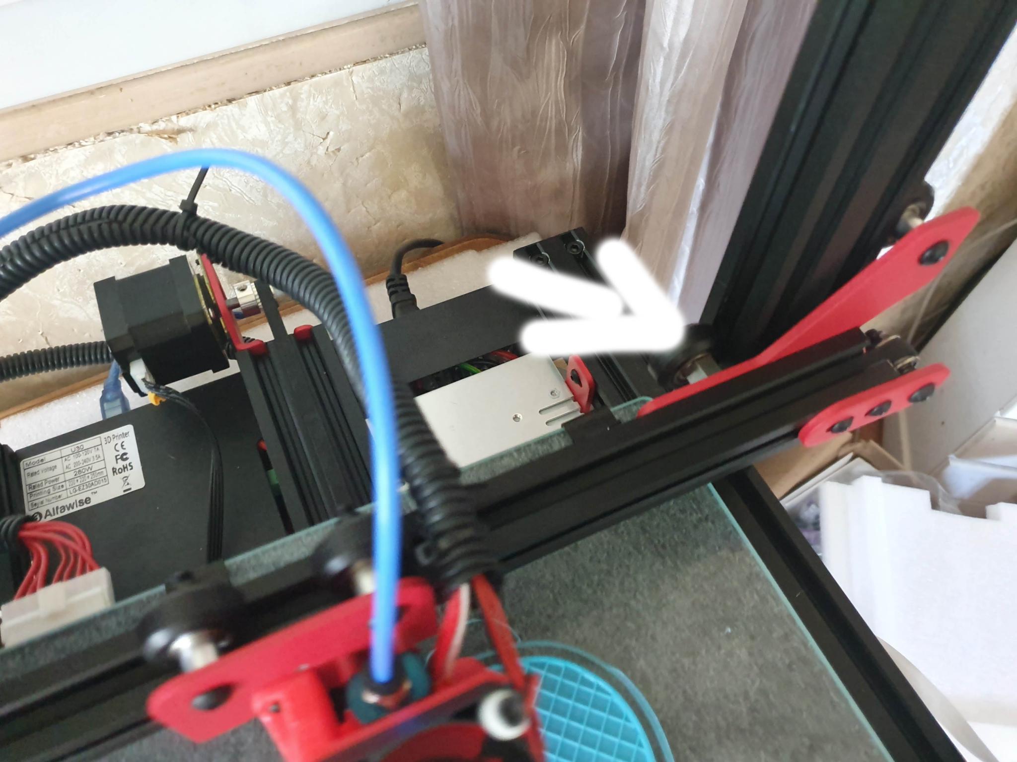

Ca me rappelle que certains ont eu des soucis de ce genre avec le ressort en bas de la tige filetée (Z)
Vérifie que le ressort (le cylindre) n'est pas trop écarté au démarrage des impressions, y'a pt qqchose qui bloque.. et dans ce cas les premieres couches sont imprimées sur la meme hauteur.
ton X est trop serré sur le Z. Il faut déserrer l'ecrou à droite de l'axe. J'ai eu exactement le meme probleme que toi.

C'est pas un ressort mais un accouplement souple. (Faites un effort pour utiliser les bons termes SVP)
C'est une hérésie sans nom de monter des trucs comme ça, c'est pas fait pour ça du tout, au départ
Rien ne vaut les accouplements rigides, un bon alignement des organes mobiles et la libération des tiges filetées en haut de la structure

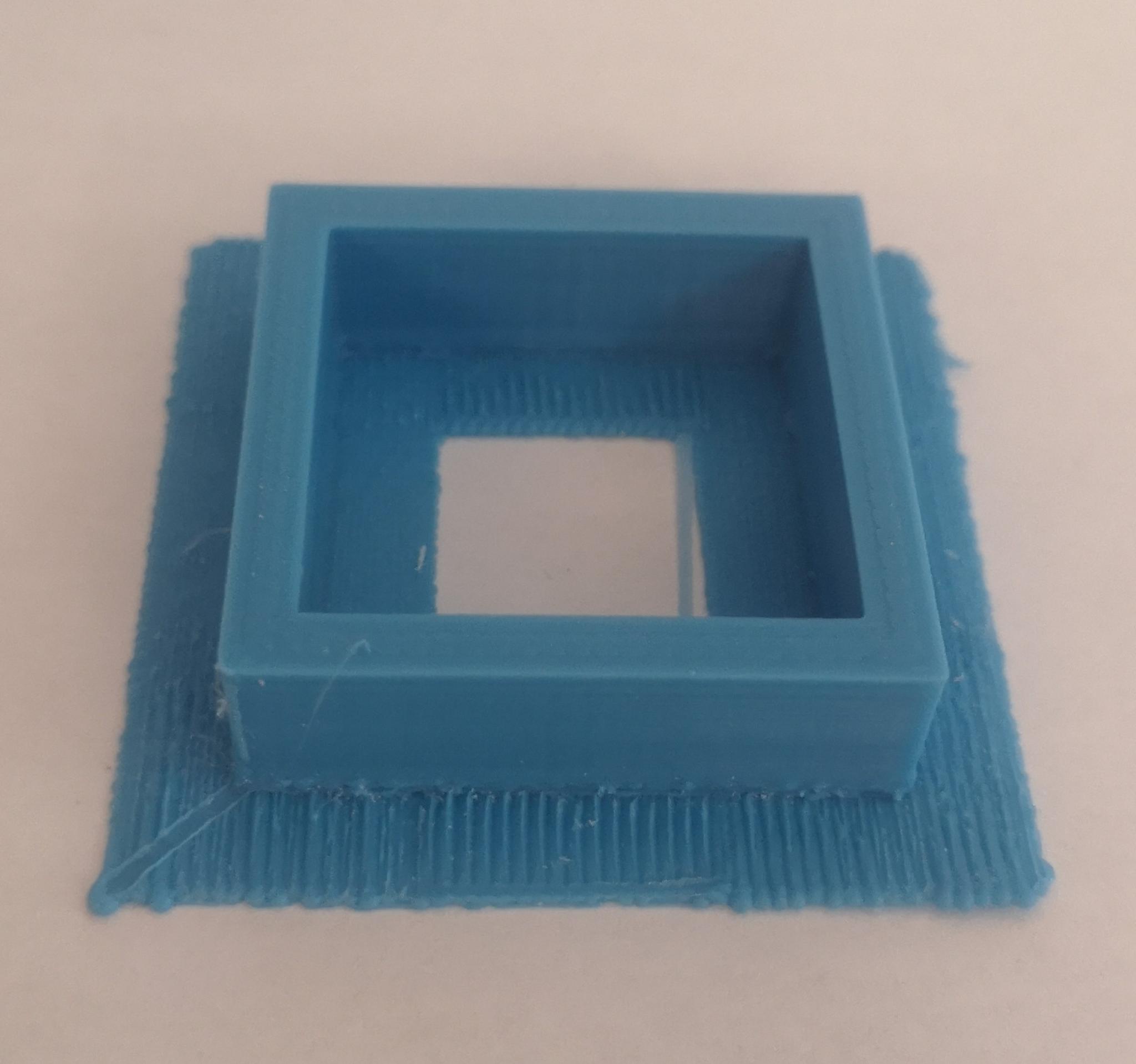

Je viens de refaire des tests toujours le même problème,
j'ai l'impression qu'apres la premiere couche, il ne monte pas correctement ou que la tête délivre trop de pla du coup je me retrouve avec la buse sur les 4-5 couche suivantes qui arrache tout, et cela redevient normale avec les couches suivantes.
Quelqu'un a t'il une idée ?
j'ai vérifié que le coupleur était bien serré et que cela fonctionnait bien en monter hors impression
imprimante éteinte, fais tourner le coupleur de l'axe Z à la main, à partir du point d'origine (après un home), sens tu une résistance? Je pense sincérement que ton soucis viens de ton axe X, ou de sa courroie, l'un d'eux doit etre trop serré.
Bon j'ai desserrer les excentriques de droite et gauche et étendu le coupleur au max en faisant toucher l'axe z au moteur. et cela sort parfaitement.
donc je vais racheter un coupleur fixe.
Et il me reste le problème de l'écran blanc qui se met des que le plateau est secoué
faire toucher l'axe sur le moteur est une hérésie anti mecanique, les tolérances des pieces utilisées par ces imprimantes ne sont pas assez précises pour se passer d'un coupleur souple ,quoi qu'en disent leurs défenseurs, ce n'est pas parce que ça marche pour eux que c'est une solution fiable (comme brancher 5 multiprises blindées sur la même prise, ça marche, jusqu'au jour ou...)
Ton coupleur n'a rien à voir avec ton problème originel en tout cas 🙂

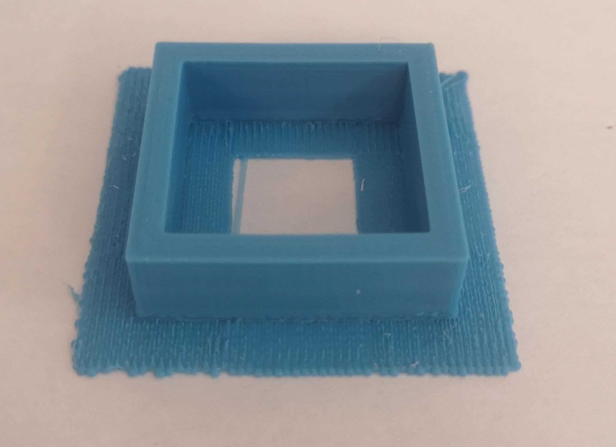

Alors j'ai réessayer impossible de comprendre, ce coupleur pose problème. En fixe aucun soucis j'ai recommander un coupleur ressort et un axe on verra si cela continue.

Bon il faut réduire l'écart entre le moteur et la tige à priori (dans le coupleur), le plus possible. Voir sans espace entre les 2 dans le pire des cas (mais peut augmenter le bruit/vibrations si ca se touche)
Il est pt possible de mettre un point de colle ou une petite piece en plastique entre les 2 pour réduire le bruit
