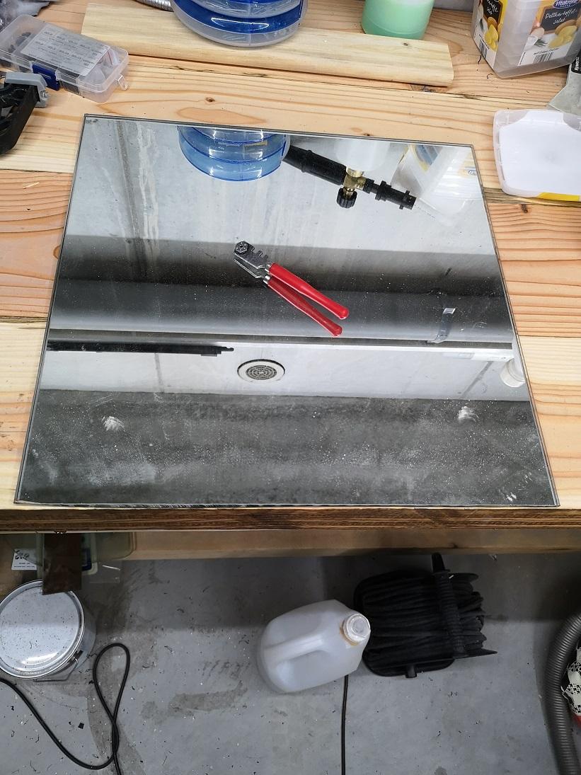

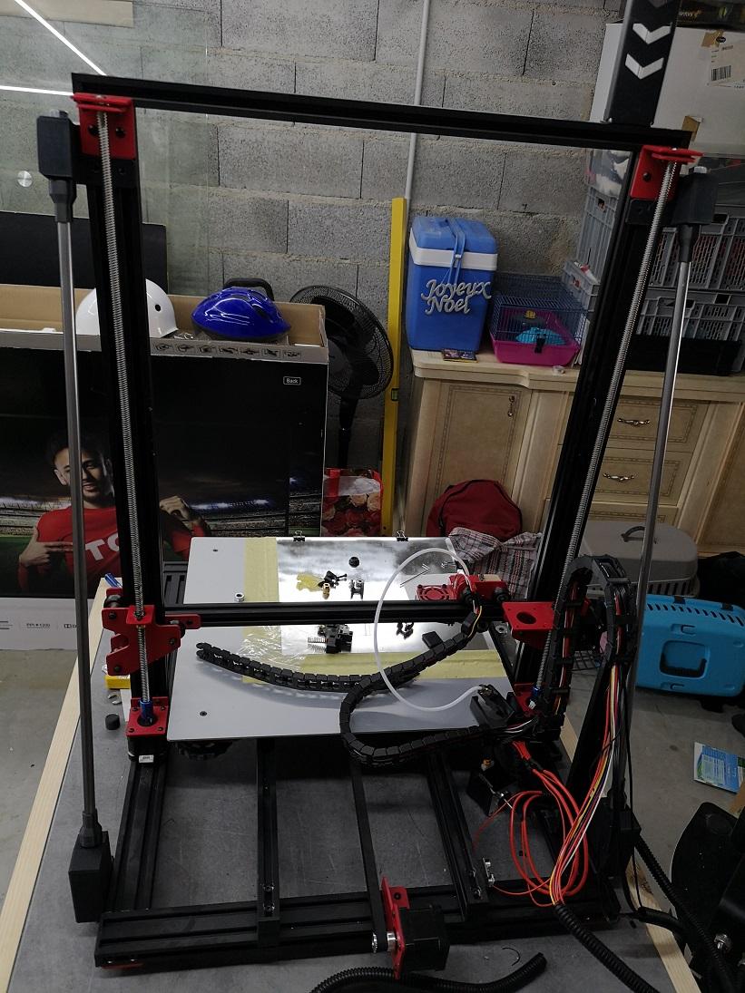

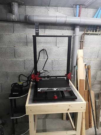

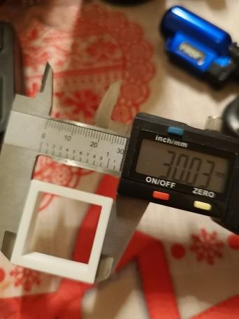

Sylvain8992 Posté(e) Avril 3, 2019 Partager Posté(e) Avril 3, 2019 (modifié) Bonsoir tous le monde j'ai enfin reçu ma premiere imprimante la Alfawise u20+ donc je vais a mon tour vous faire par de mes expériences Bon c'est tous frais j'ai commandé mon imprimante le 27 mars vers 19h elle a été expédié le 28 en train jusqu'en Allemagne puis par UPS et livré en point relais aujourd'hui le 3 Avril le tous sans aucun frais de douanes Premier constat très bien emballé je commence donc le montage et comme conseillé sur le forum je contrôle toutes les vis pas grand choses n’était serré correctement j'ai essayé de serré les bagues en bronze des tiges filetées mais sa rend dur a tourné j'ai donc desserré un peux pour le moment le tendeur de la courroie du plateau était de travers et avec en prime un gnon sur la peinture et une des cosses du boitier de contrôle n'est pas serré de l’intérieur je verrais sa en mettant les tl smoother ensuite le plateau chauffant est isolé c'est un bon point par contre pas de bol comme la majorité mon bed est bombé j'ai donc triché au leveling pour que mon post it passe sous la buse au milieu du plateau en donnant plus de lest au quatre coins malheureusement je n'est pas du en donner suffisamment (enfin je pense que c'est a cause de sa vous comprendrez en regardant la photo de ma première impression les premières couches sont je dirait "écrasé") sinon l'accroche a l'air très bonne sur le buildtak et le bruit est bien moins présent que je ne l'aurait pensé par contre quant le plateau fait avant arrière vite sa fait comme un claquement je suppose que c'est du au changement de sens brutal du moteur mais si cela n'est pas normal je veux bien que quelqu'un me le précise Bon bien sur mon avis est encore un peux subjectif j'ai juste imprimé un cube de 30 mm peut etre quant imprimant autre chose je vais me rendre compte que cela fait plus de bruit que je ne le pensais . sinon je confirme avec l'U20 plus la quantité de PLA fourni avec est a la limite du ridicule et mon adaptateur micro SD la carte est super dur a rentré et il faut une pince pour la retiré ... Voila la suite plus tard maintenant je vais aller bien lire les tuto pour cura et reglé les double axes z et le post bien démarré avec l'alfawise u20 avant d'essayer ma première impression modélisé moi meme Modifié (le) Avril 3, 2019 par Sylvain8992 1 Lien vers le commentaire Partager sur d’autres sites More sharing options...

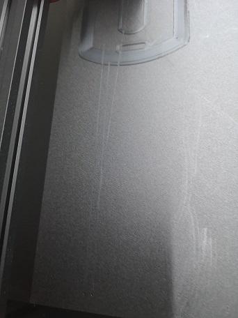

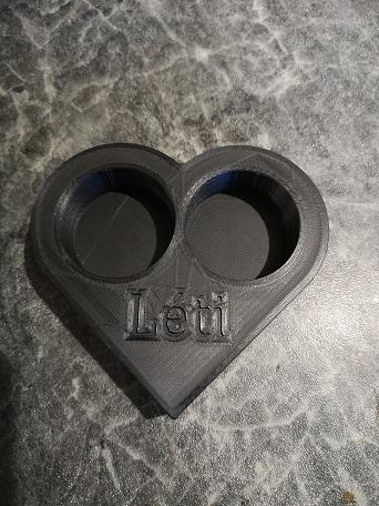

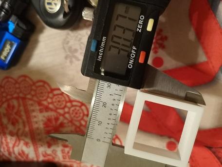

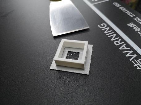

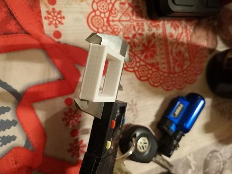

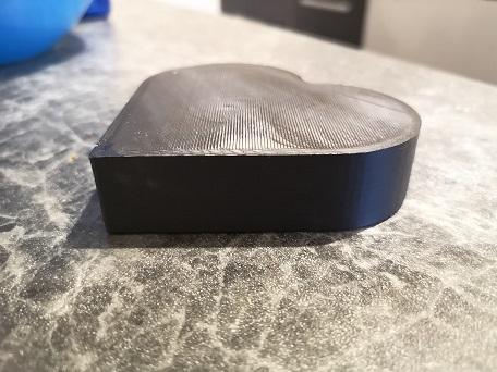

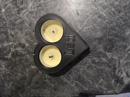

Sylvain8992 Posté(e) Avril 4, 2019 Auteur Partager Posté(e) Avril 4, 2019 (modifié) merci epy et toi du nouveau ? tiens j'ai testé cura en profondeur j'avais cru bien faire en activant le mode de detour dans deplacements mais sa m'a causé quelque souci (enfin je crois que sa viens de la ) je vais vérifier tous sa ce week end j'ai aussi les excentriques peut etre un poil serré ou courroie trop tendu a basse vitesse sa fait des petites saccades j'ai deja pu constater qu'une impression cura donné a 3h en dur plus de 4 mdr voici ma premiere impression pour que ma femme aussi aime mon alfawise les traits sur la surface sont de quoi je parlais en début de post j'avais pas de bougie neuve pour la photo on vois pas trop la face du dessous mais elle est blanchi par endroit je ne sais pas encore pourquoi premiere couche a 230 sans ventilation ensuite a 210 pla+ sunlu et bed a 60 sur le debut de print d'un porte badge sa a fait la meme chose donc j'ai mis pause puis annuler et les trait se sont prolongé jusqu'au home x Donc oui comme vous autres je vais me prendre la tete Modifié (le) Avril 4, 2019 par Sylvain8992 Lien vers le commentaire Partager sur d’autres sites More sharing options...
Epy Posté(e) Avril 5, 2019 Partager Posté(e) Avril 5, 2019 Pour le objets décoratifs de ce genre, tu peux mettre de la résine par dessus, il n'y a pas besoin d'en mettre beaucoup pour que ça lisse très fort avec un rendu brillant très joli. J'avais vu ça sur le net, j'ai testé avec de la résine UV piqué (discrètement) à ma femme, ça fonctionne super bien ! Souvent le coté blanchi vient du fait que tu as du mal à décoller ta pièce. Essai de retourner ton plateau pour faire un essai, il faut imprimer la première couche très lentement mais je trouve que le rendu de la surface du dessous est très sympa. Le mode détour force l'imprimante à passer au dessus de ce qui est imprimé pour éviter au maximum le stringing. Tu peux essayer la rétraction en Z lors des déplacements si tu veux éviter que ça ne frotte. Pour ma part, je n'avais pas été convaincu mais ça vient peut être du fil que j'utilisait. Lien vers le commentaire Partager sur d’autres sites More sharing options...
Sylvain8992 Posté(e) Avril 5, 2019 Auteur Partager Posté(e) Avril 5, 2019 @Epy ouai j'avou j'ai eu la fleme d'attendre que le plateau sois froid et j'en en chiez a la décollé je le saurais pour la prochaine fois pour la resine j'y penserais j'en avais aussi entendu parler j'ai imprimer a 80mms les parroie a 40mms et la premiere couche a 25mms pour le mode detour j'avais aussi activer la rectractation du filament a 6.6mm et la retractation en z de 1mm mais a ce que j'ai vu le mode detour empeche la retractation en z je vais essayer ce soir un print sans le mode detour pour voir mais avant je vais tous demonter et controler car je trouve les axes quant meme assez dur a bouger a la main l'exentrique doit pouvoir patiner quant on le fait tourner a la main ou pas ? car je l'avais serré jusqu'a ce qu'il ne patine plus , je vais aussi installer les dumper bien que je ne trouve pas la machine bruyante sauf quant le plateau fait avant arriere vite ,et je suis aussi entrain de faire les g-codes de debut et fin mais aucun exemple nul par pour la u20+ alors je tatonne enfin que du bonheur Lien vers le commentaire Partager sur d’autres sites More sharing options...

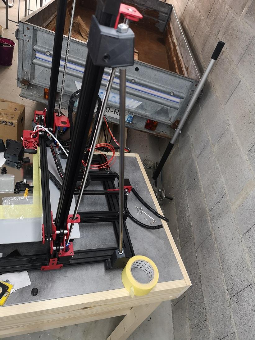

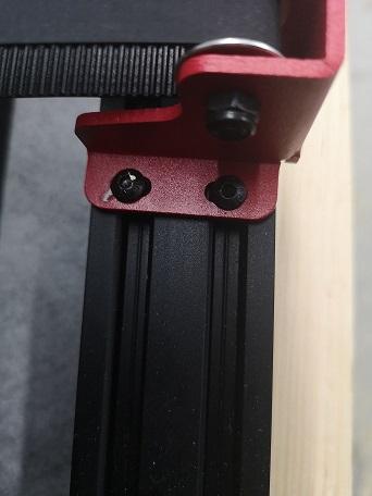

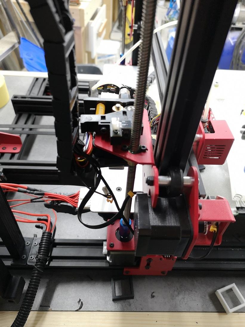

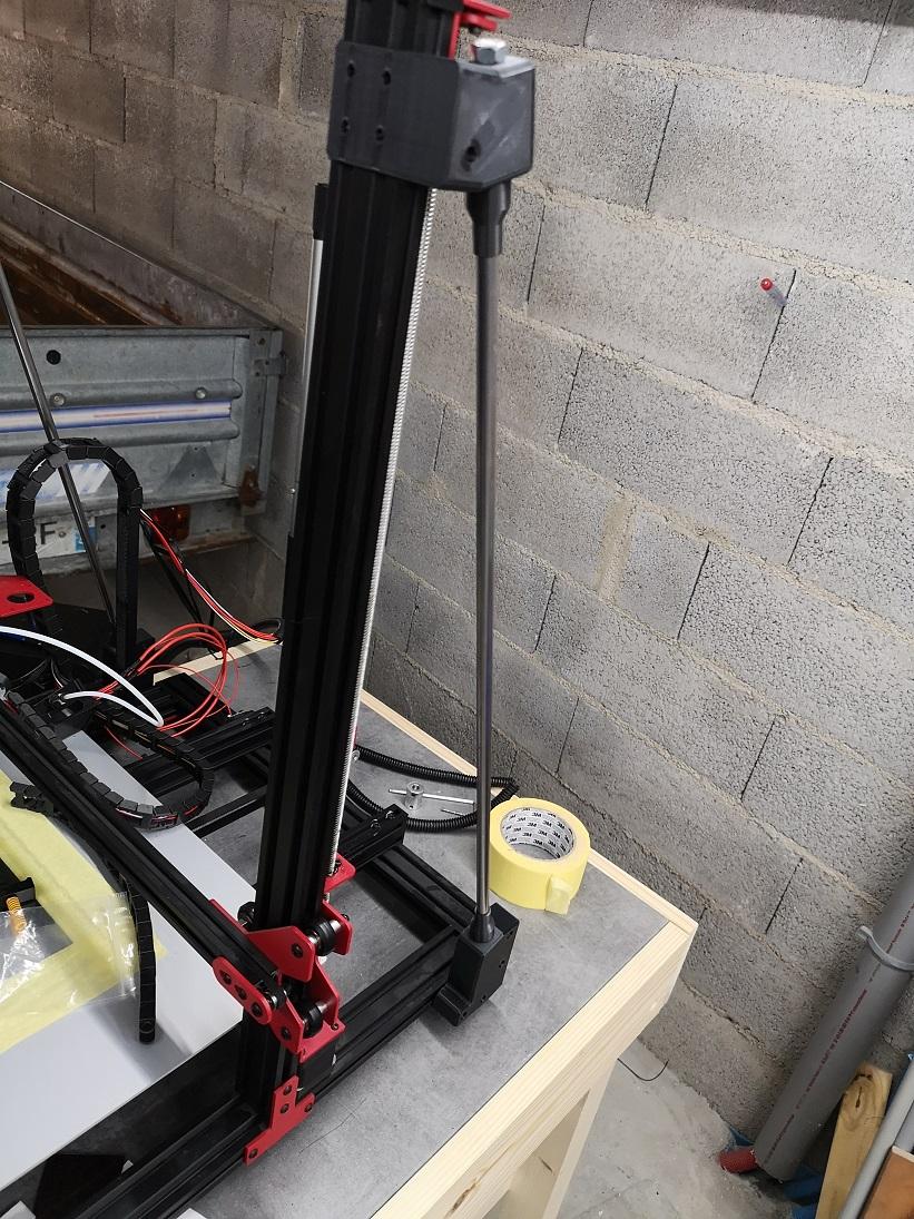

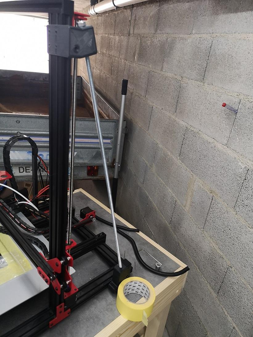

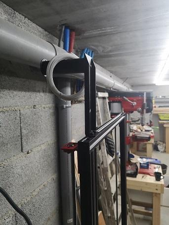

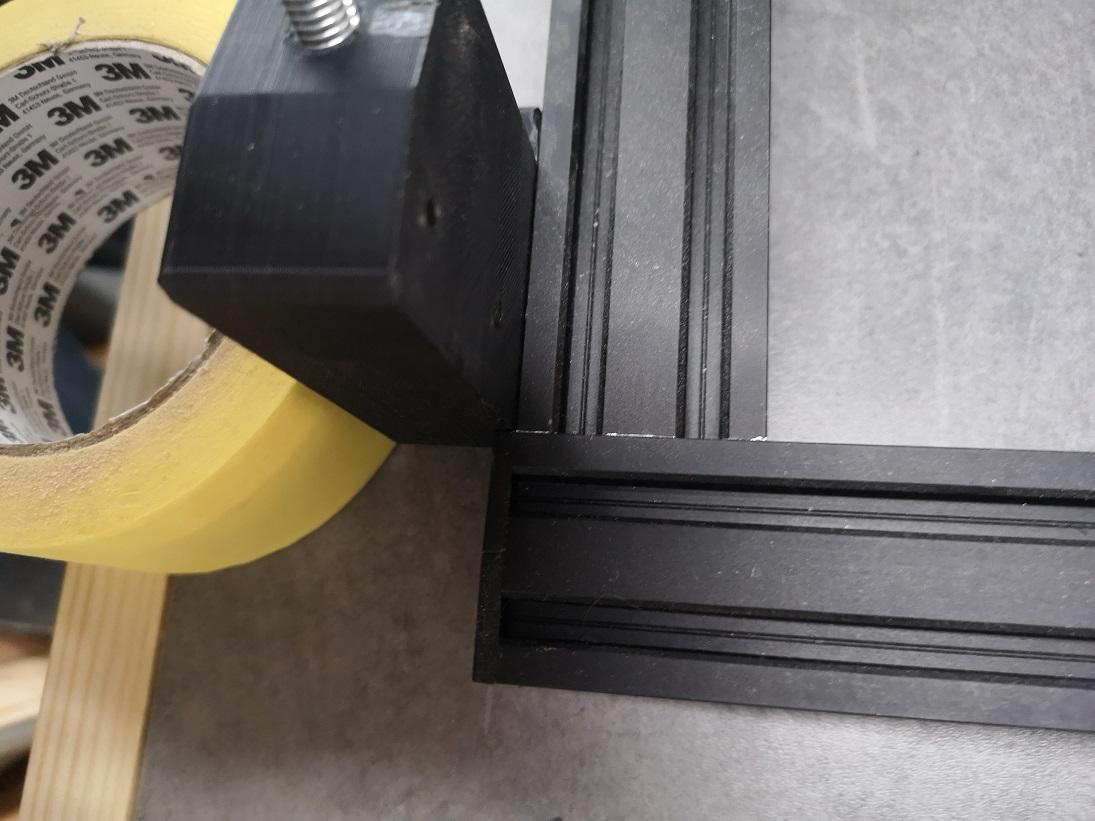

Sylvain8992 Posté(e) Mai 7, 2019 Auteur Partager Posté(e) Mai 7, 2019 (modifié) Bonjour comme discuté sur le forum Notamment avec @Epy la u20 plus a des gros souci de rigidité je suis entrain de m'en occuper donc je vous post ici les fichiers thingiverse qui ne sont pas de moi et pas pour la u20 plus mais qui conviennent parfaitement ainsi que des photos du montage a blanc il me faut des vis et écrous pour profilés sa a l'air très prometteur et je voulais quelque chose de peux couteux et vers l’arrière et non comme la plupart vers l'avant de l'imprimante désolé pour la qualité des photo et du bordel dans mon garage j'ai pas trop le temps en ce moment j'ai donc acheté 2 tubes de 10 mm de diamètre et deux tiges filetées de 8mm le tous pour moins de 5 euro chez leroymerlin a noté que j'ai du re percer tous les endroit ou le tube et la tige fileté car sa ne rentrait pas je ne sais pas si sa viens du stl ou de mon imprimante mal calibré ou autre montage a blanc juste avec la tige fileté pour mesuré la longueur pour couper les tubes montage a blanc avec le tube maintenant que c'est bon je rajoute les manchons et re presente le tous voila personnellement j'adore le résultat j'en est profité pour monter des coupleurs rigides et retourné la roue de l'extrudeur pour pouvoir y mettre une molette en pla et j'ai acheté un miroir de 6mm sur leboncoin a 5 euro et le coupe carreau le moins cher que j'ai trouver chez bricodepot a 4euro50 ,bon ma regle a bouger sur la fin mais je partage aussi cette expérience pour ceux qui veulent un bed a la bonne taille a moindre cout et de l’épaisseur voulu Modifié (le) Mai 7, 2019 par Sylvain8992 1 Lien vers le commentaire Partager sur d’autres sites More sharing options...
footix64 Posté(e) Mai 7, 2019 Partager Posté(e) Mai 7, 2019 Pourquoi des renforts arrière et pas avant pour l'esthétique ou pour pas que ça gène l'accès à l'avant de l'imprimante ? Lien vers le commentaire Partager sur d’autres sites More sharing options...
Sylvain8992 Posté(e) Mai 8, 2019 Auteur Partager Posté(e) Mai 8, 2019 Les deux @footix64 1 Lien vers le commentaire Partager sur d’autres sites More sharing options...

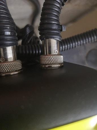

SckyzO Posté(e) Février 20, 2020 Partager Posté(e) Février 20, 2020 (modifié) Alors je dirai qu'il faut faire 2 vérifications mécanique. Est ce que tu peux prendre en photo l'installation de ton ou tes coupleurs ? (google si tu ne sais pas ce que c'est hein ) Et ensuite je regarderai aussi si tes 6 roues fonctionnent bien sur ton portique (c'est le support de l'axe X que j'appelle le portique, tu m'auras compris hein ). Je m'explique : - vérifier qu'il n'y a pas de points de blocages lorsque tu bouges l'axe Z à la main. Si tu n'y arrives pas à le bouger à la main c'est que tes excentriques sont trop serrées. Si tu arrives à le sortir, regarde si tes roues des excentriques ne sont pas ovales (les roues c'est ça https://www.cdiscount.com/pdt2/9/9/5/1/700x700/auc8945065794995/rw/3d-imprimante-pieces-10-pcs-haute-tolerance-cnc-so.jpg). Moi je sais que j'en avais une par exemple elle était ovale, du coup j'ai investi dans ça suite aux conseils du génialissime @pascal_lb : https://www.amazon.fr/gp/product/B07PXCLSQN Lorsque tu fais bouger l'axe X de haut en bas (sur laxe Z donc), est ce que tu vois bien les 6 roues bouger ? Autre chose, mesure l'écart que tu as sur ton portique en haut et en bas. Par exemple moi je me suis rendu compte que j'avais 1 cm de plus en bas ce qui fait que plus mon axe montait plus ca forcait ... souvent ce sont ces petits réglages qu'il faut revoir avec l'expérience je te dirai Attention ce n'est peut être pas les roues hein, mais pour moi ca ressemble a qqch de mécanique ... alors on va faire par élimination Essaye aussi d'imprimer à la vitesse de 50 et pas 60 Modifié (le) Février 20, 2020 par SckyzO Lien vers le commentaire Partager sur d’autres sites More sharing options...
funcara91 Posté(e) Février 20, 2020 Partager Posté(e) Février 20, 2020 pour le decalage je vais te prendre les photo. Pour le chargement et la roue cranté. IMG_9753.MOV Lien vers le commentaire Partager sur d’autres sites More sharing options...
