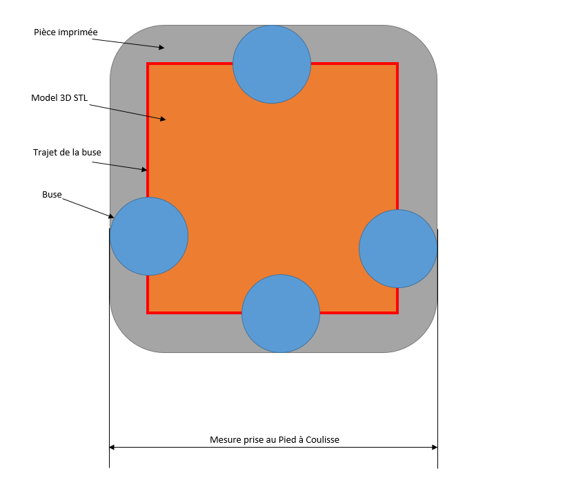

 Je lis partout que pour faire la calibration, il faut ajuster jusqu'à obtenir un cube qui face pile la côte du dessin.
Je pense qu'en fait, il faut que le cube fasse la taille du STL+ le diamètre de la buse.
J'ai changé ma buse dernièrement, d'une buse de 0.4, je suis passé à une buse de 0.8. Sans plus de réglage, je suis passé d'une erreur sur mon cube qui était de 0.4 mm à 0.8 mm.
L'explication serait que Cura programme les déplacements de la machine en centre outil, c'est à dire qu'elle place le milieu de la buse sur le contour que vous voulez obtenir. Il y a donc une erreur de 1/2 de votre diamètre de buse à droite et 1/2 à gauche.
Vu qu'un petit dessin est mieux qu'un grand discours :
Si vous avez d'autres avis, je serai heureux de les connaître.

Je pense que tu confonds avec les problématiques de fraisage !
Esque tu as au passage "dit" à Cura que le diamètre de buse avait changé ?

Salut,
Il y a 1 heure, Epy a dit :
Non, parce que Cura tient compte du diamètre de ta buse.
Deux exemples :
un cube de 20 mm avec une buse de 0.4, le gcode layer 10 est le suivant :
;LAYER:10
;TYPE:WALL-OUTER
;MESH:Cube20.stl
G1 X-9.8 Y9.8 Z2.35 E184.69311
G1 X-9.8 Y-9.8 Z2.4 E185.34501
G1 X9.8 Y-9.8 Z2.45 E185.99691
G1 X9.8 Y9.8 Z2.5 E186.64881
la buse se promène entre -9.8 et +9.8 (-0.2 + 0.2 = diamètre buse 0.4)
le même cube avec une buse de 0.25 :
;LAYER:10
;TYPE:WALL-OUTER
;MESH:Cube20.stl
G1 X-9.875 Y9.875 Z2.35 E267.06798
G1 X-9.875 Y-9.875 Z2.4 E267.47854
G1 X9.875 Y-9.875 Z2.45 E267.8891
G1 X9.875 Y9.875 Z2.5 E268.29965
la buse se promène entre -9.875 et +9.875 (-0.125 + 0.125 = diamètre buse 0.25)
Par contre Cura ne prend pas en compte le fait que le cordon de filament va légèrement s'écraser sur la couche précédente.
@Jean-Claude Garnier, oui, oui, c'était bien fait.
@trotro, je viens de faire ce même test, en effet, cura le compense. J'ai donc encore du réglage à reprendre sur ma machine donc. Du coté du Flow si je comprend bien.
