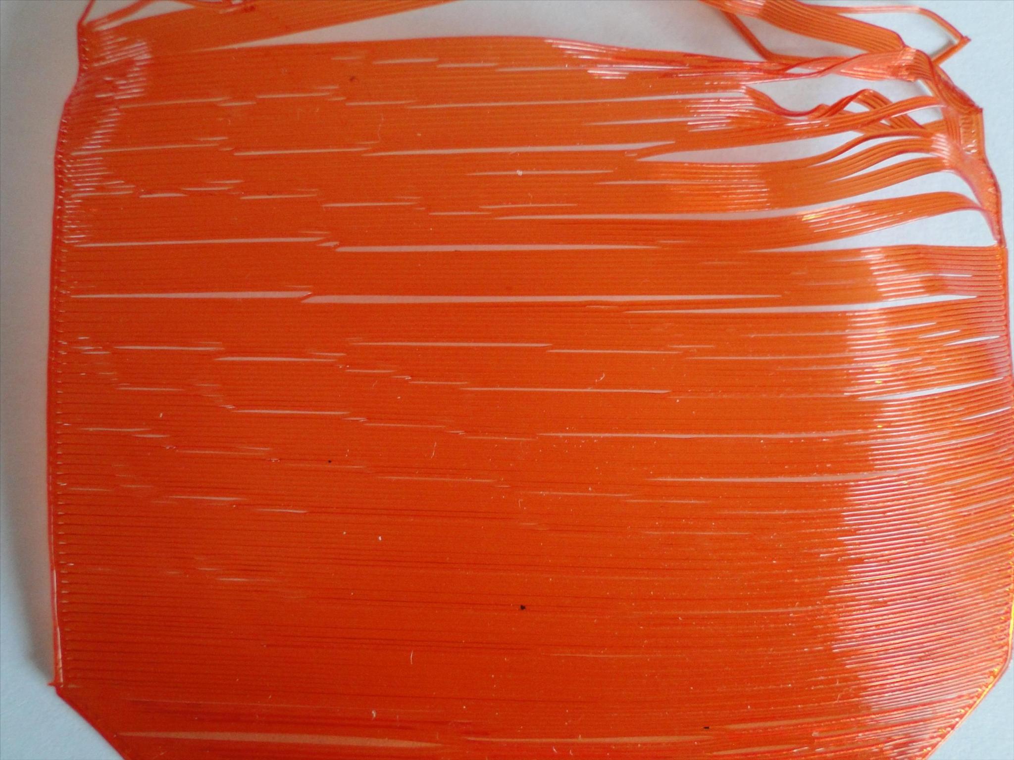

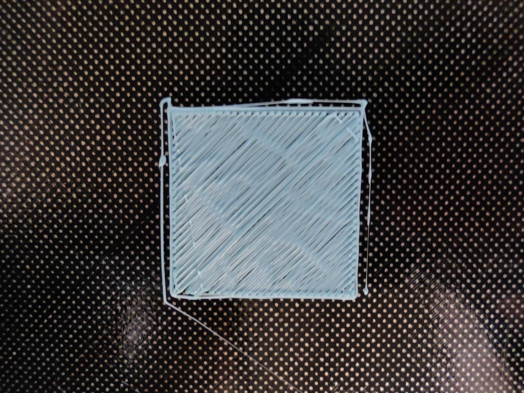

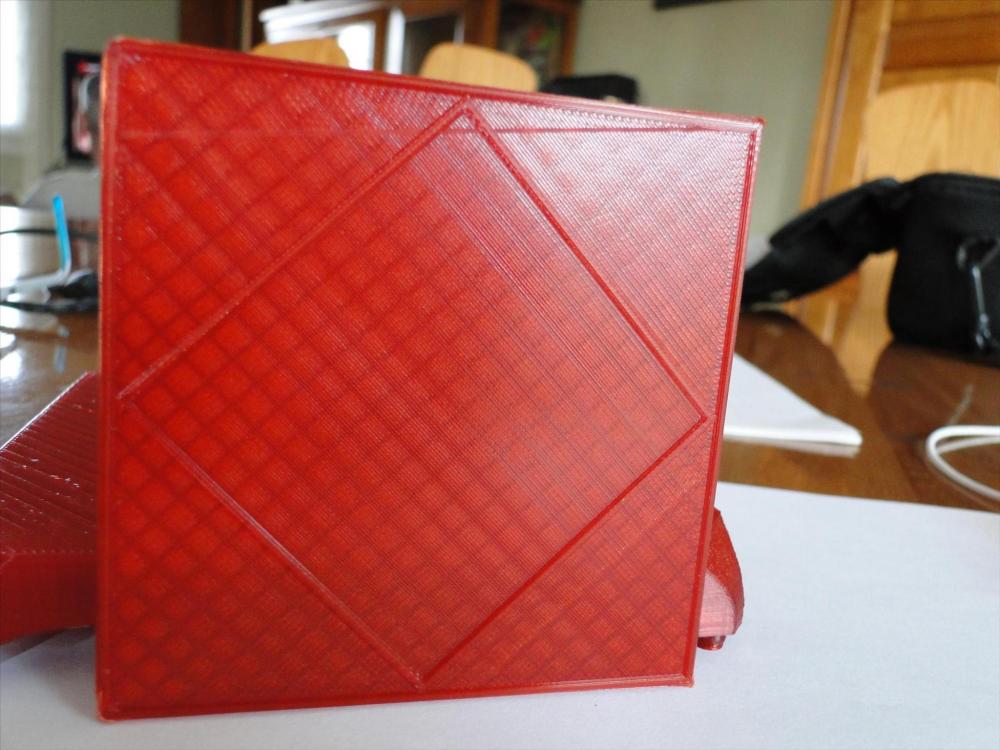

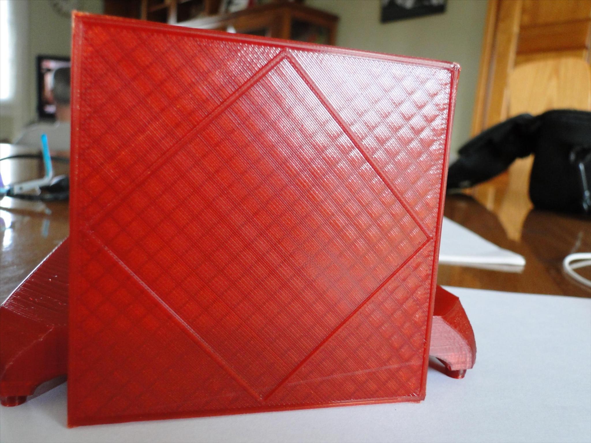

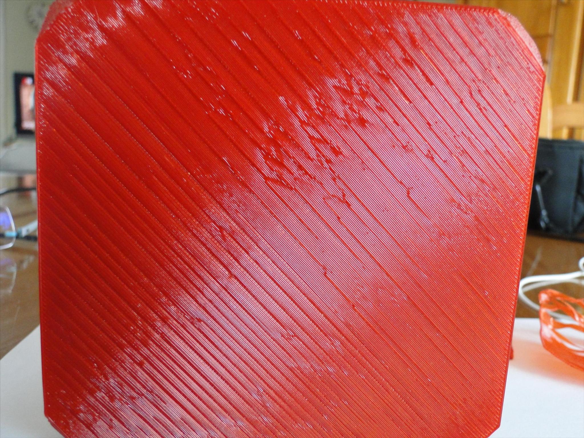

virgie Posté(e) Avril 6, 2019 Partager Posté(e) Avril 6, 2019 Bonjour à toutes et tous. Depuis quelques jours, je n'arrive plus à avoir une première couche correcte. Et je ne comprends pas pourquoi, car je n'ai rien changé de particulier dans mes réglages ou sur la machine (I3 méga). Cela le fait avec du PLA ou de l'ABS et avec des filaments de marques que j'utilise depuis longtemps. Je vous ai mis des photos pour que vous puissiez voir ce que cela donne... J'ai pensé à un problème dans la buse mais quand je fais "filament in", il s'écoule très bien. J'ai noté aussi un problème de rétractation qui se fait moins bien et sur le dernier élément que j'ai imprimé, il y a, cette fois-ci sur la dernière couche, une zone où elle semble moins épaisse (on voir encore les bosses des alvéoles et elle brille plus que l'autre côté : voir photo aussi). photos 67 et 76 : premières couches qui sont "délaminées" photo 71 : ce que cela donne sur l'objet fini photos 72 et 73 : le problème de la dernière couche avec des bosses d'un côté et un aspect brillant et pas de l'autre côté ; on voit aussi un trait qui traverse la pièce et je ne sais pas non plus comment l'éviter... Merci, merci, et encore merci à ceux qui m'aideront car je sèche... Virginie Lien vers le commentaire Partager sur d’autres sites More sharing options...
virgie Posté(e) Avril 6, 2019 Auteur Partager Posté(e) Avril 6, 2019 Je me réponds à moi-même : j'ai refait la vérif de mon plateau avec 1 feuille et j'avais 2 molettes qui n'étaient plus bien réglées : elles se dévissent toutes seules on dirait car j'avais revérifié mon plateau comme je le fais régulièrement peu de temps avant ; d'ailleurs quand je les tourne par rapport aux 2 autres, elles tournent sans résistance... Mais donc, depuis cette nouvelle vérif, la première couche est bien mieux : en fait, elle n'était donc assez écrasée. Je vais relancer un autre sujet pour comprendre maintenant les défauts sur la dernière couche. Lien vers le commentaire Partager sur d’autres sites More sharing options...
Krl Posté(e) Avril 6, 2019 Partager Posté(e) Avril 6, 2019 (modifié) Citation photos 72 et 73 : le problème de la dernière couche avec des bosses d'un côté et un aspect brillant et pas de l'autre côté ; on voit aussi un trait qui traverse la pièce et je ne sais pas non plus comment l'éviter... Salut virgie Je pense que ton remplissage en grille est tout simplement trop espacé, ce qui engendre le rendu de ta dernière couche. Pour améliorer ça: Soit tu augmente le pourcentage de remplissage, soit tu augmente l'épaisseur de ta dernière couche. Le trait est du au déplacement de la buse vers le point de départ de la couche supérieur. Pour améliorer ça: Activer la rétractation et/ou l'élévation de la buse lors du changement de couche. Modifié (le) Avril 6, 2019 par Krl Lien vers le commentaire Partager sur d’autres sites More sharing options...
virgie Posté(e) Avril 8, 2019 Auteur Partager Posté(e) Avril 8, 2019 Merci Krl pour les réponses. Je vais revoir les réglages comme tu m'as indiqué. Lien vers le commentaire Partager sur d’autres sites More sharing options...
Krl Posté(e) Avril 8, 2019 Partager Posté(e) Avril 8, 2019 (modifié) En me relisant je decouvre que je me suis mal exprimé Citation soit tu augmente l'épaisseur de ta dernière couche. soit tu augmente le nombre de couche du dessus Modifié (le) Avril 8, 2019 par Krl Lien vers le commentaire Partager sur d’autres sites More sharing options...
virgie Posté(e) Avril 8, 2019 Auteur Partager Posté(e) Avril 8, 2019 Oui je pensais augmenter l''épaisseur de la dernière couche plutôt (et parce que je ne sais pas comment on augmente le nombre de couches au dessus avec le logiciel repetier host que j'utilise. Lien vers le commentaire Partager sur d’autres sites More sharing options...
