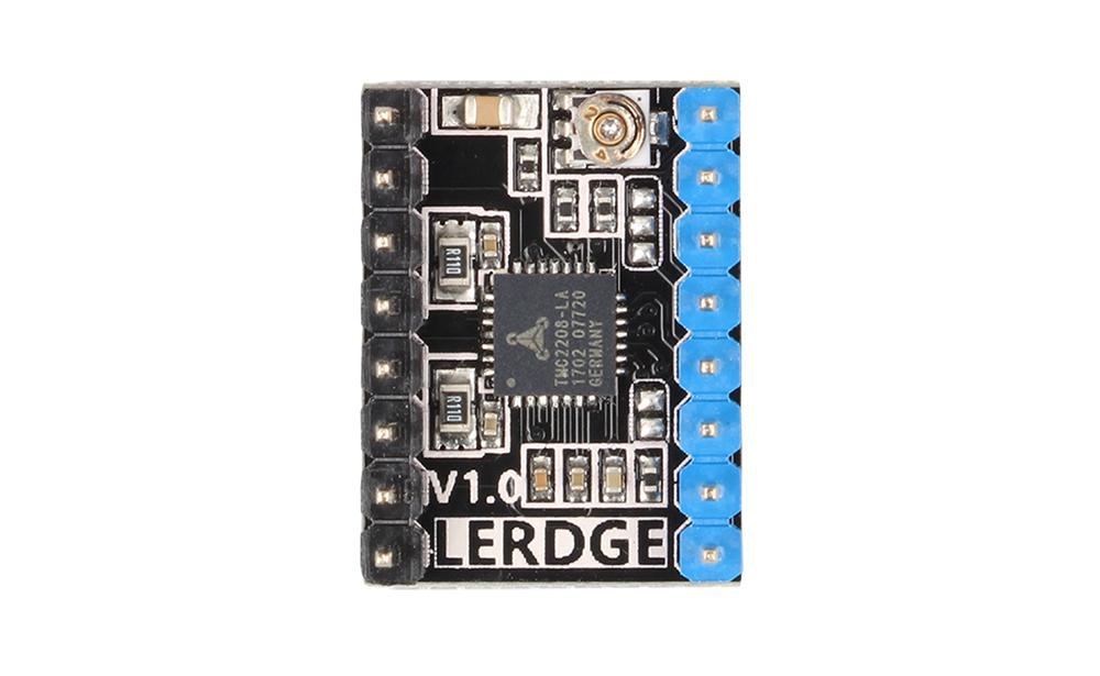

Gaara Posté(e) Avril 6, 2019 Auteur Posté(e) Avril 6, 2019 C'est ce modèle là: https://fr.aliexpress.com/item/LERDGE-TMC2208-moteur-pas-pas-Pilote-3D-Imprimante-Pi-ces-Stepstick-Super-Silencieux-Avec-Nouveau-puits/32842461206.html il ne semble pas y avoir de pin "NC"

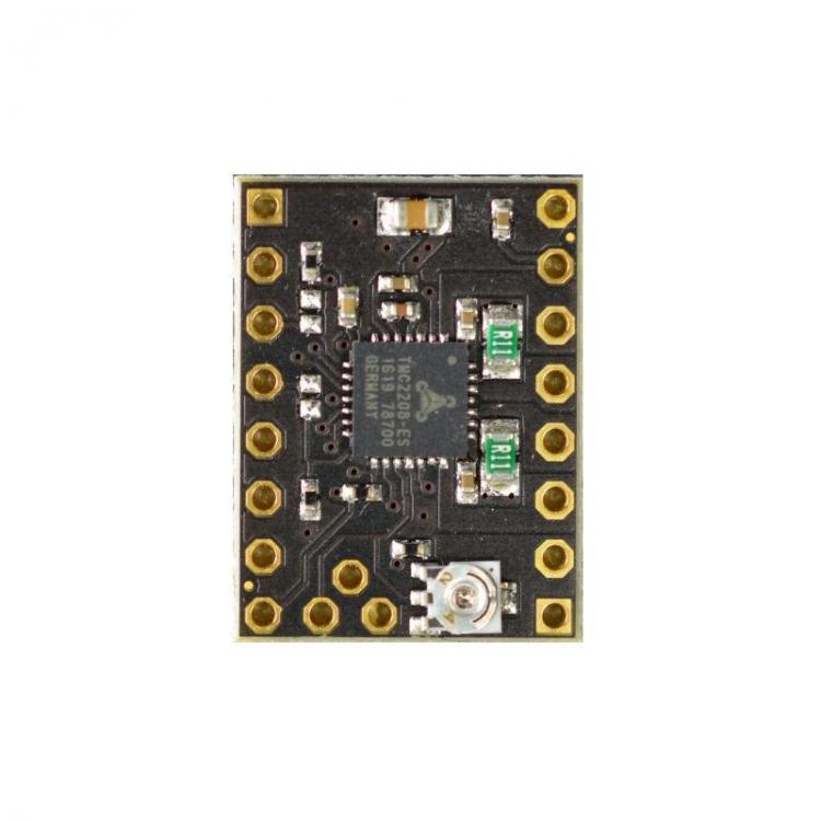

lion02 Posté(e) Avril 6, 2019 Posté(e) Avril 6, 2019 Sur la photo ci dessous on voit en haut 3 points de soudure et en bas 2 points de soudure, si aucun cc entre ces points alors je pense que la patte nest pas reliée.
Gaara Posté(e) Avril 6, 2019 Auteur Posté(e) Avril 6, 2019 Exact, il semble aussi que le 3eme point ne soit pas relié aux autres (à la loupe sur le stepper). Ca correspondrait alors à NC, ici PDN
Gaara Posté(e) Avril 6, 2019 Auteur Posté(e) Avril 6, 2019 Cool ! Je vais le tester demain avec le Z alors, plus facile à tester sans chauffe. Et en enlevant les cavaliers... Merci
