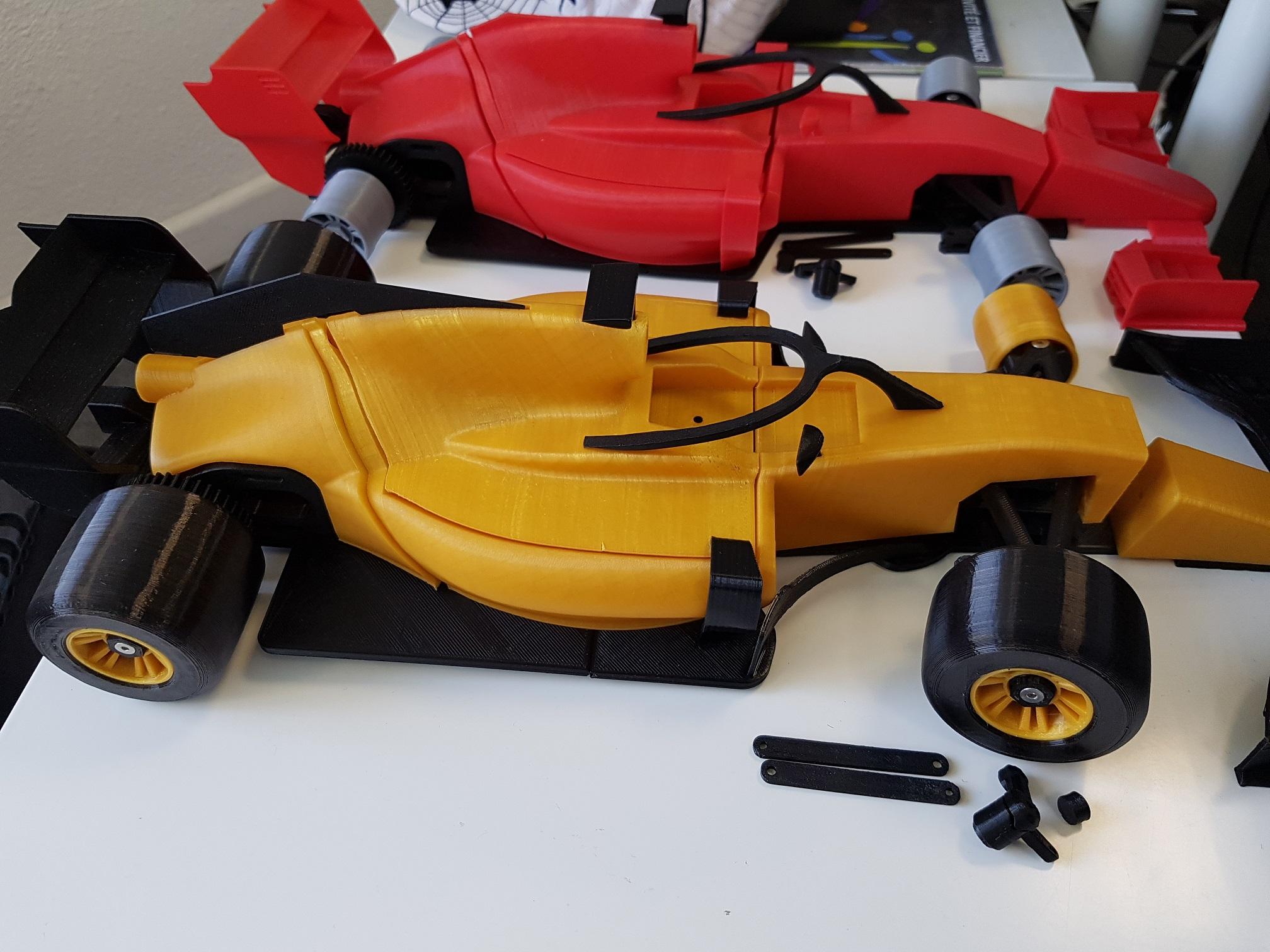

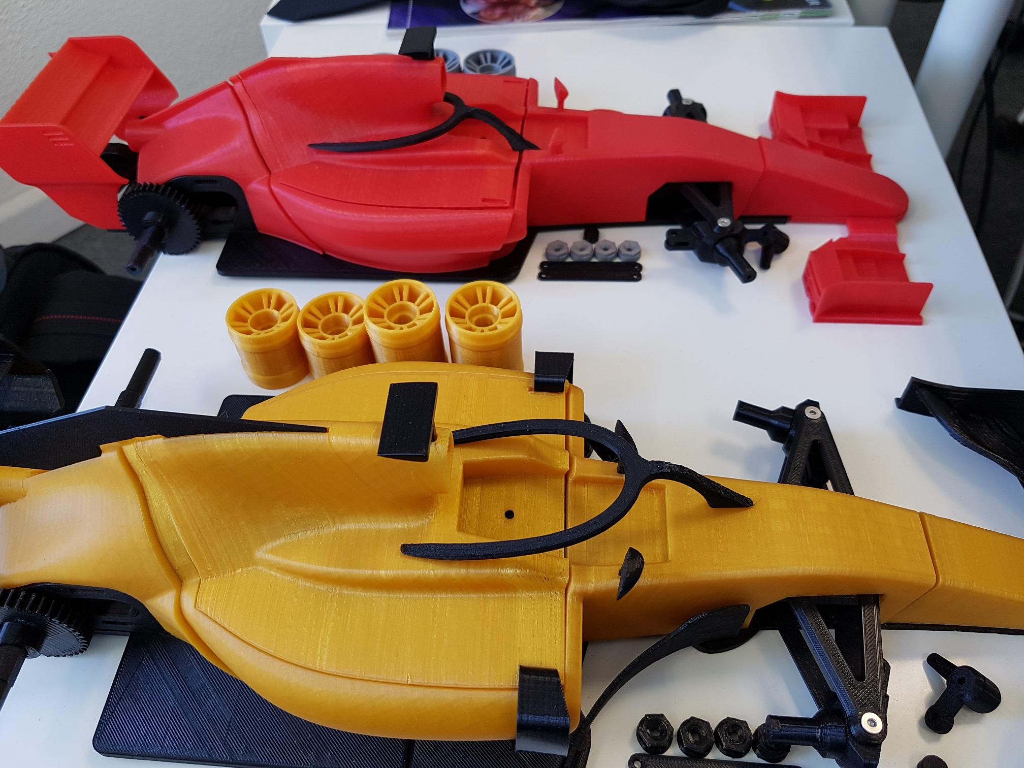

À l'heure actuelle, je suis en train de finir mon premier projet, à savoir l'impression de deux Formule 1 (parce que 1 seule c'est pas pratique pour faire la course :D) :

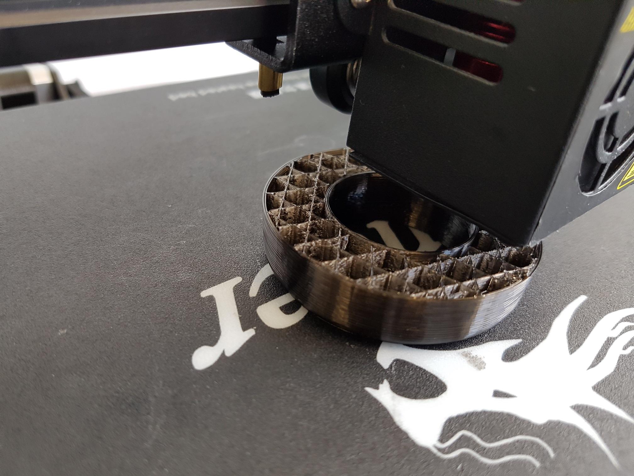

À l'heure actuelle, il me reste uniquement les pneux à imprimer, mais via la configuration du TPU, l'impression d'un pneu me prends 5h. Sachant que mon imprimante est au travers, et que j'en ai 8 à imprimer, j'attends encore pour le moment.

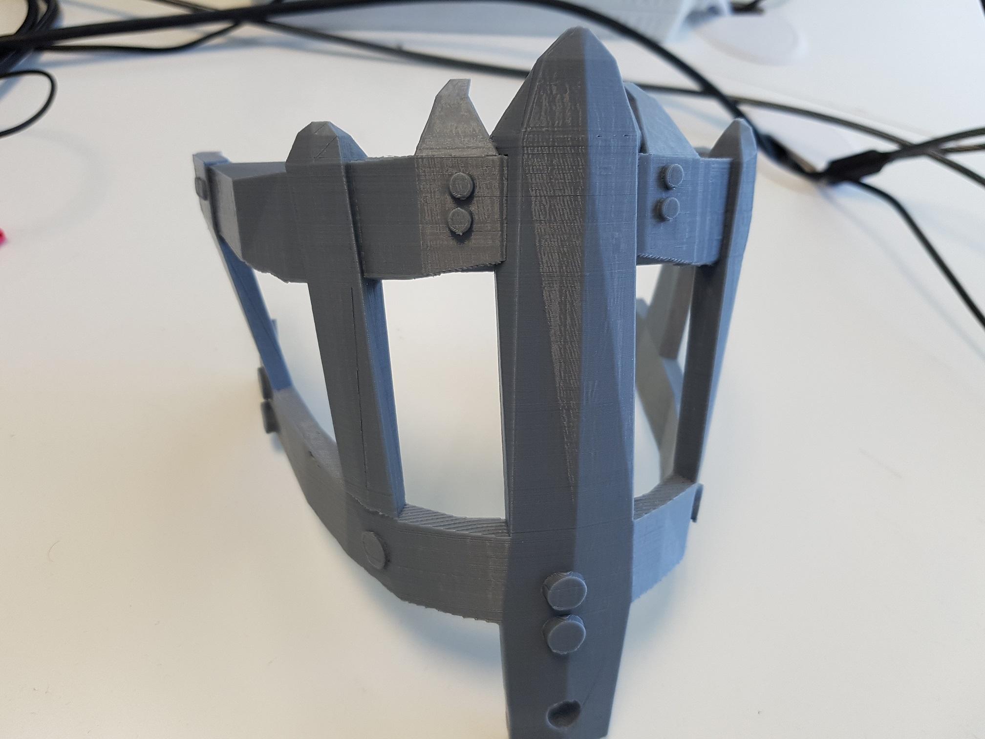

Entre deux prints, j'imprime des trucs pour les collègues, dans l'ordre, un masque Mad Max :

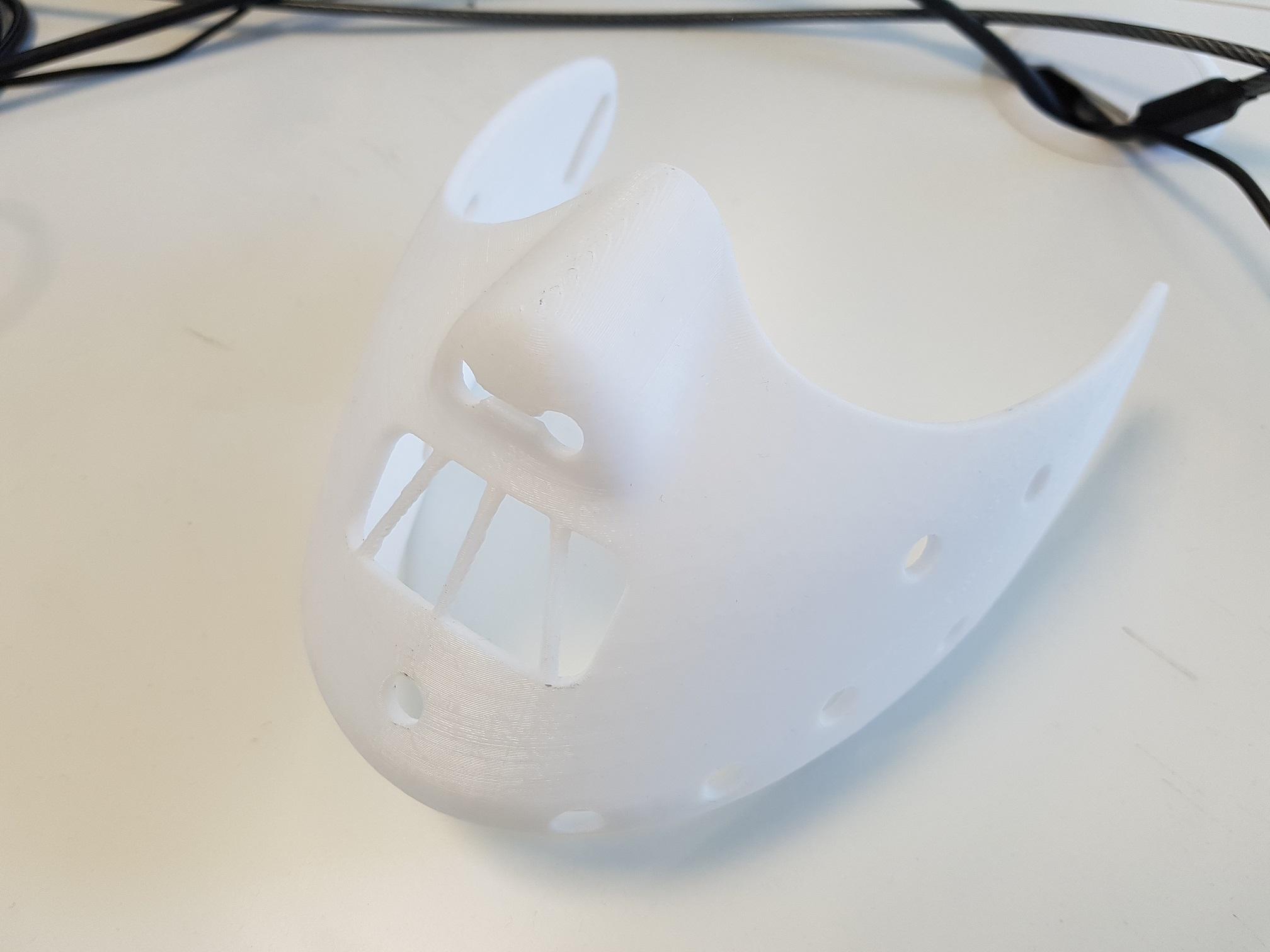

Après une petite calibration, j'ai tenté un masque d'Hannibal le résultat est pas mal :

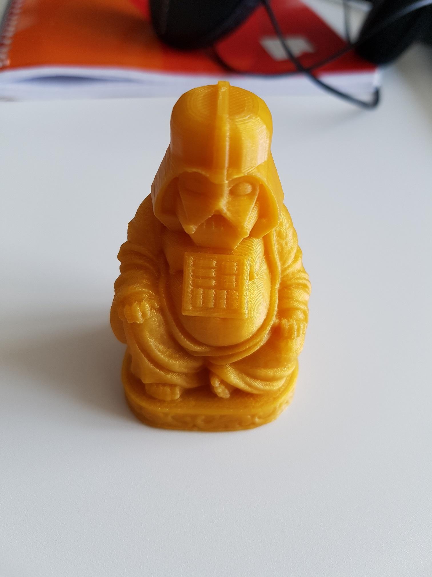

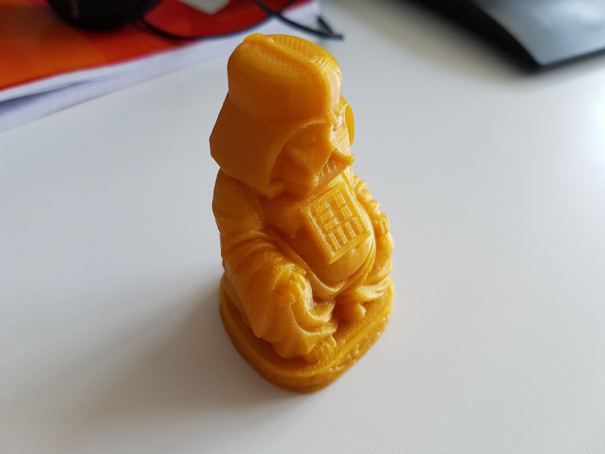

Et après une grosse phase de calibration, j'ai tenté un modèle plus petit, avec plus de détail, et le résultat a été vraiment bluffant je trouve :

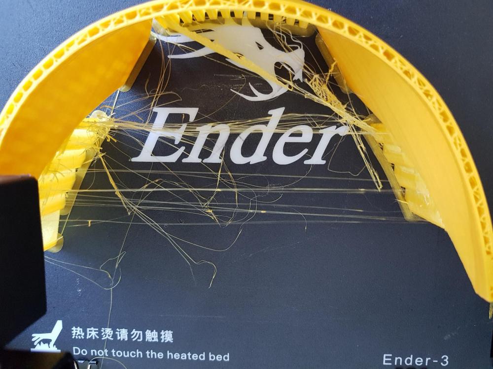

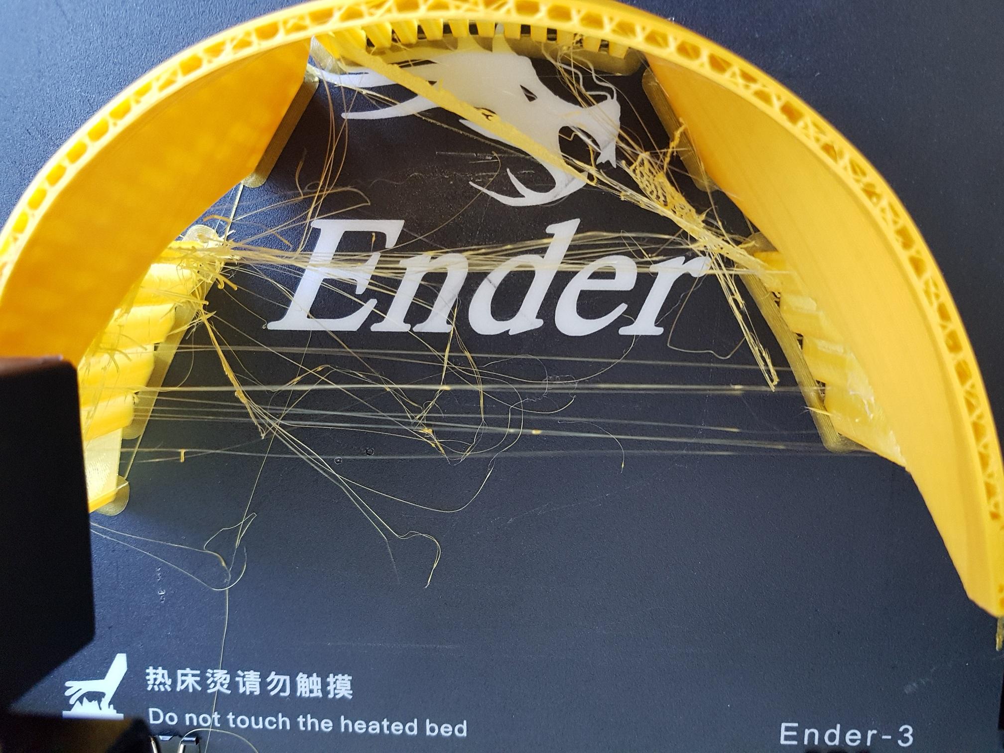

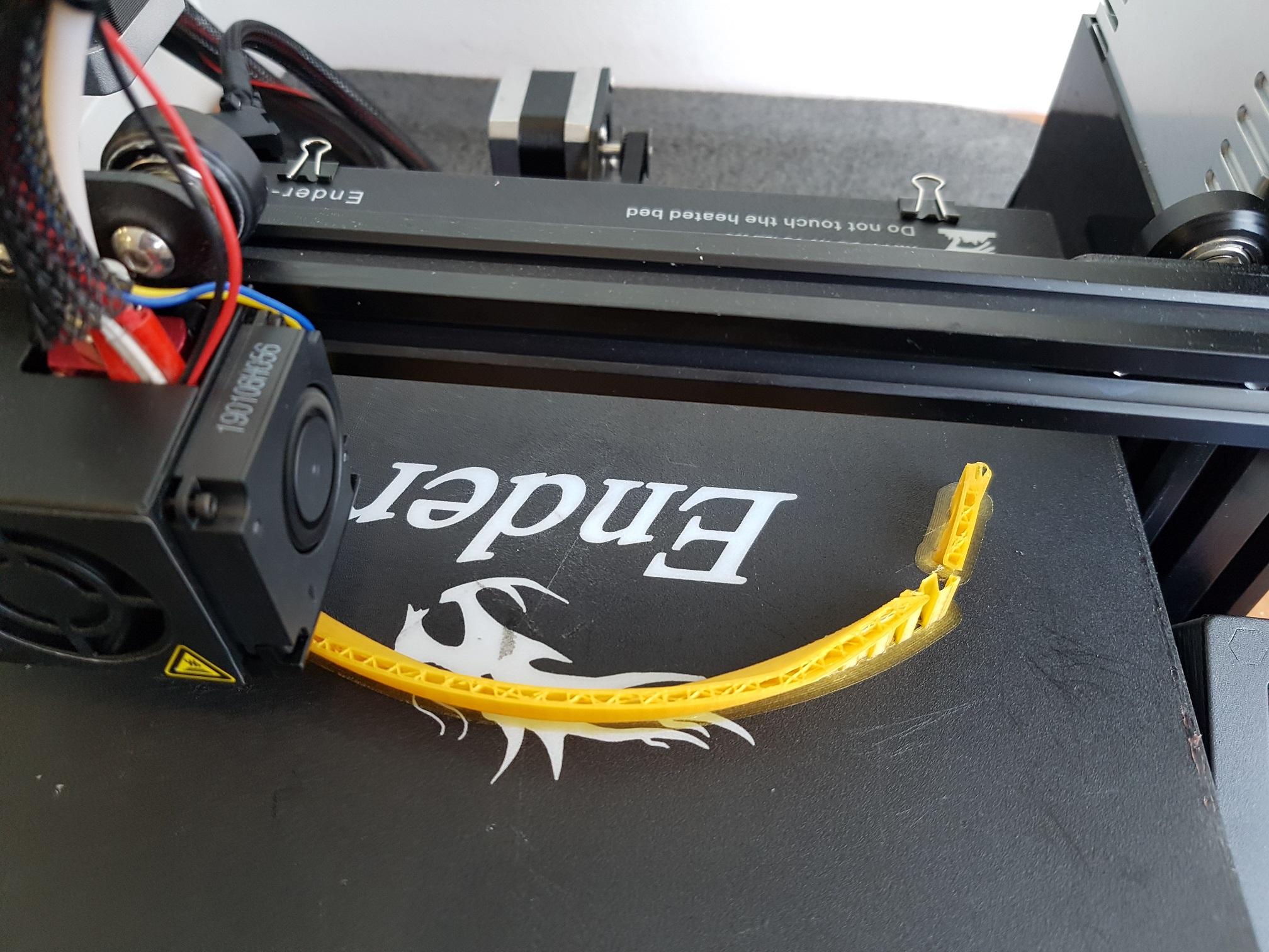

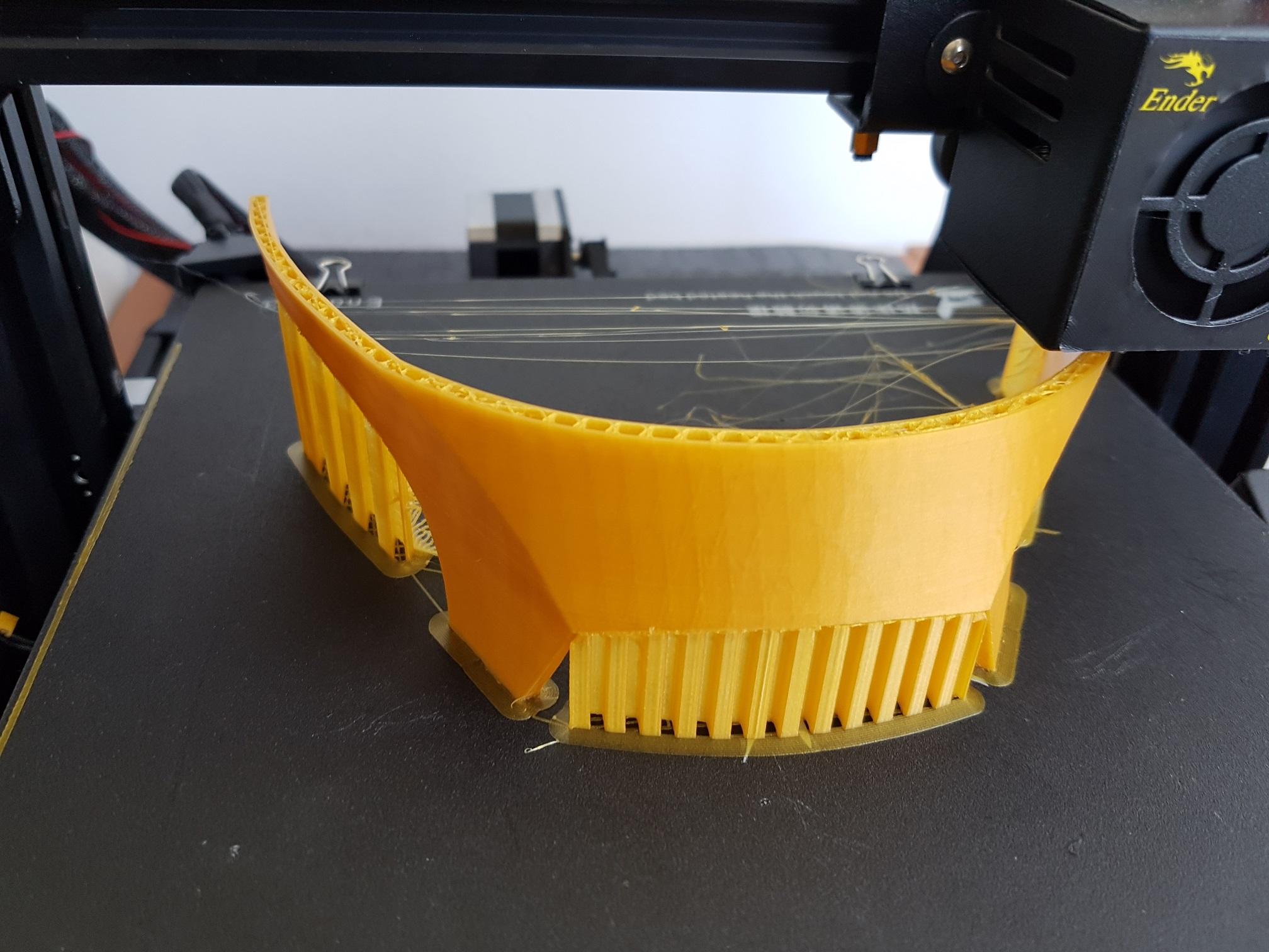

J'en profite pour poser également une question, autant sur la pièce en elle-même j'ai jamais trop de problème, c'est plutot propre, autant sur les supports, j'ai souvent des problèmes de ce type :
Alors après au niveau de la pièce, ça n'a pas d'impact, mais ça risque un jour de foutre la merde je pense. Une idée de l'origine ?
La tête imprime le support d'un coté, puis traverse toute la largeur de la pièce pour imprimer l'autre coté du support. Durant cette traversée, une combinaison "retrait/température/viscosité filament" fait que du oozing apparait.
Une fois les supports imprimés, la tête imprime ta pièce et il se trouve que la forme de celle-ci ne nécessite pas de "retrait+déplacement" pour aller imprimer plus loin, donc pas de oozing.

Oui j'ai recherché un lexique complet des problèmes qu'on peut rencontrer, et le terme Stringing colle plus 🙂
Pour Cura, j'ai baissé la température d'impression, augmenter la vitesse de déplacement lors des déplacements, désactivé l'option "Limit Support Retractions" et activé l'option "Retract Before Outer Wall"
J'ai pas relancé d'impression pour le moment, mais on verra bien.
il y a une heure, 4m0ni4c a dit :
Les deux ont la même origine. Les effets visibles diffèrent, mais la logique est la même
Bon bah je pense que j'ai réglé mon soucis 🙂

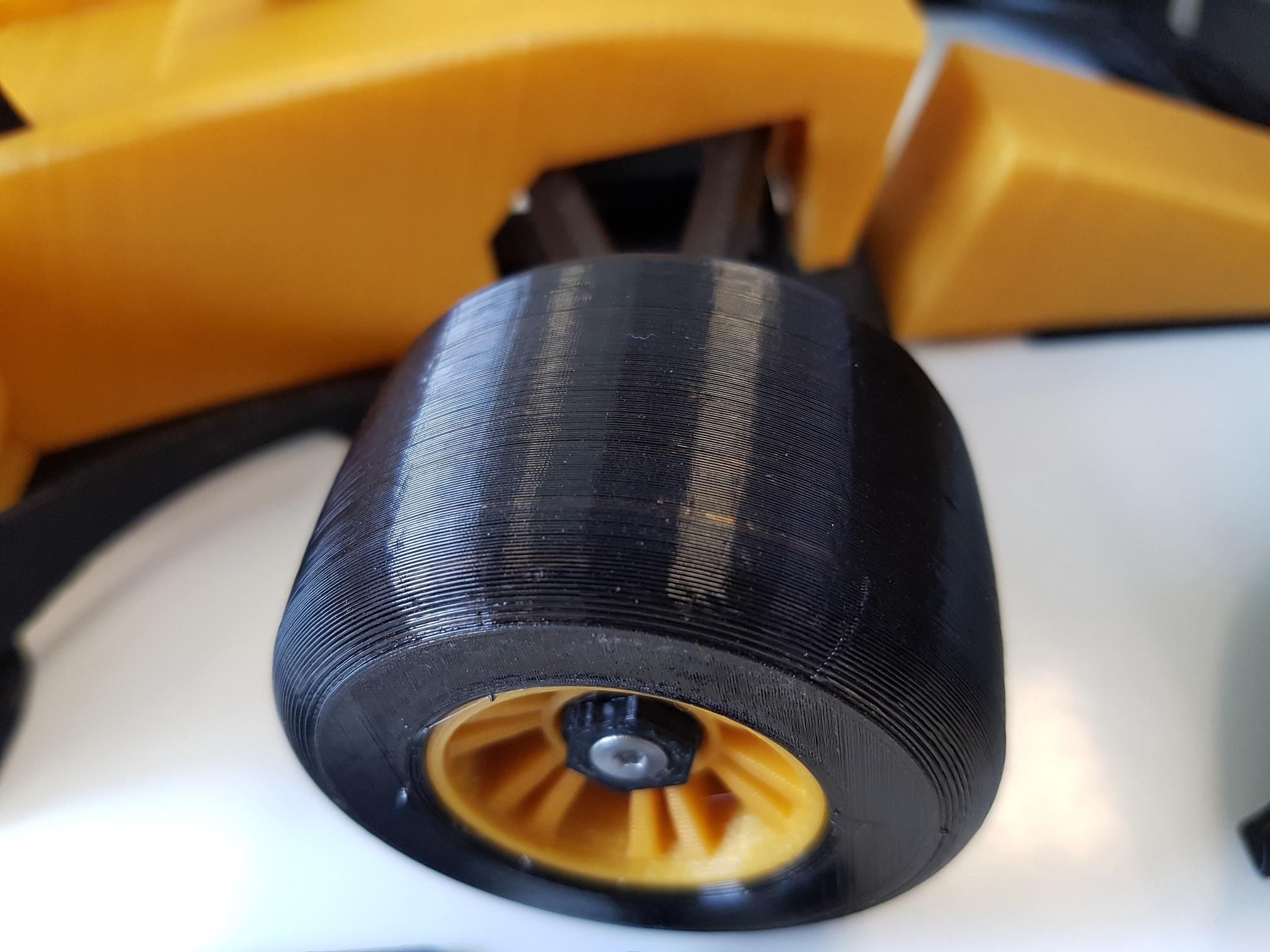

Après avoir galéré un petit peu, aujourd'hui c'est impression de filament flex !
J'attends de voir le rendu final, mais j'ai bon espoir 🙂
Bon parcontre, laisse tombé, 6h le pneu, je dois en faire 8...
Bon bah le résultat est top ! La dernière roue est en cours d'impression déjà 🙂
Parcontre, niveau infill, si jamais vous devez imprimer des roues, je vous conseille clairement le type "Gyroid" sous Cura, la sensation est clairement meilleur.
Les deux premières roues ont été imprimées en "Tri hexagon" mais la sensation est moins agréable, on sent beaucoup plus l'infill en fait, alors qu'avec l'autre, c'est bien homogène.

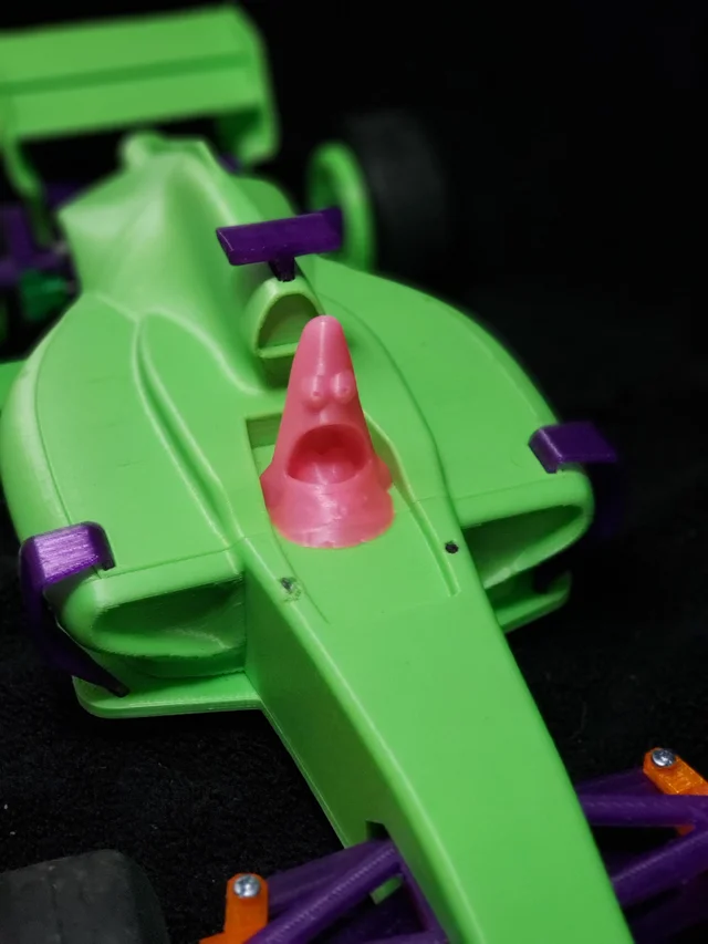

Si tu cherches un pilote pour ta F1 🤣
