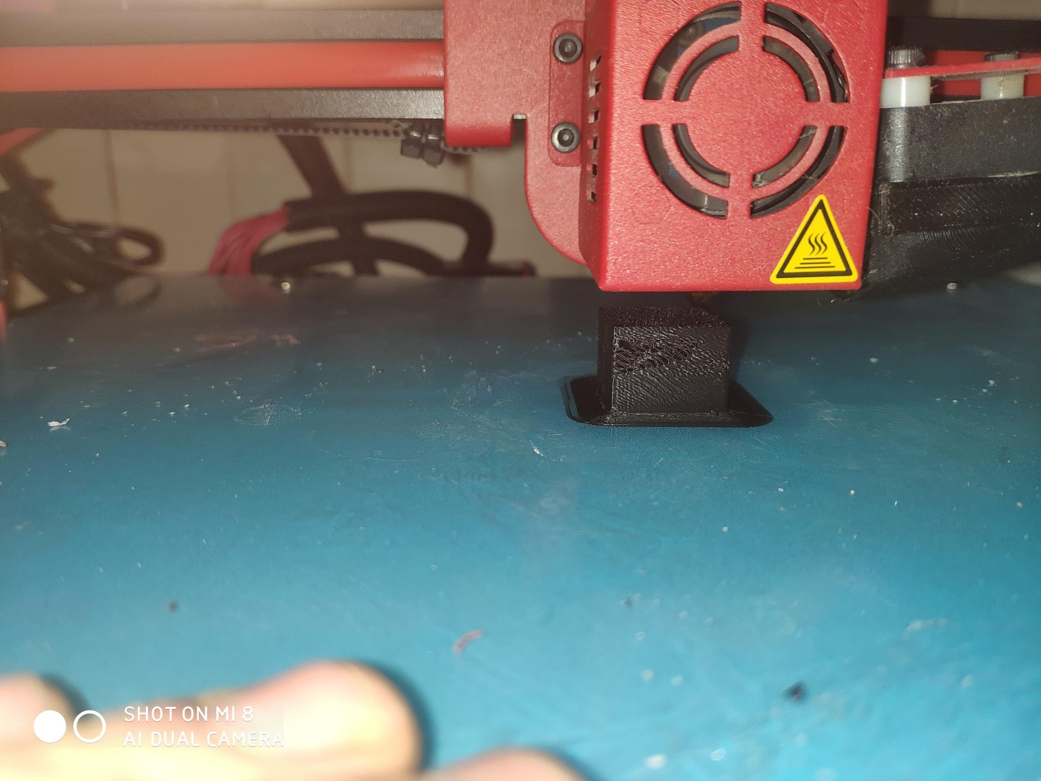

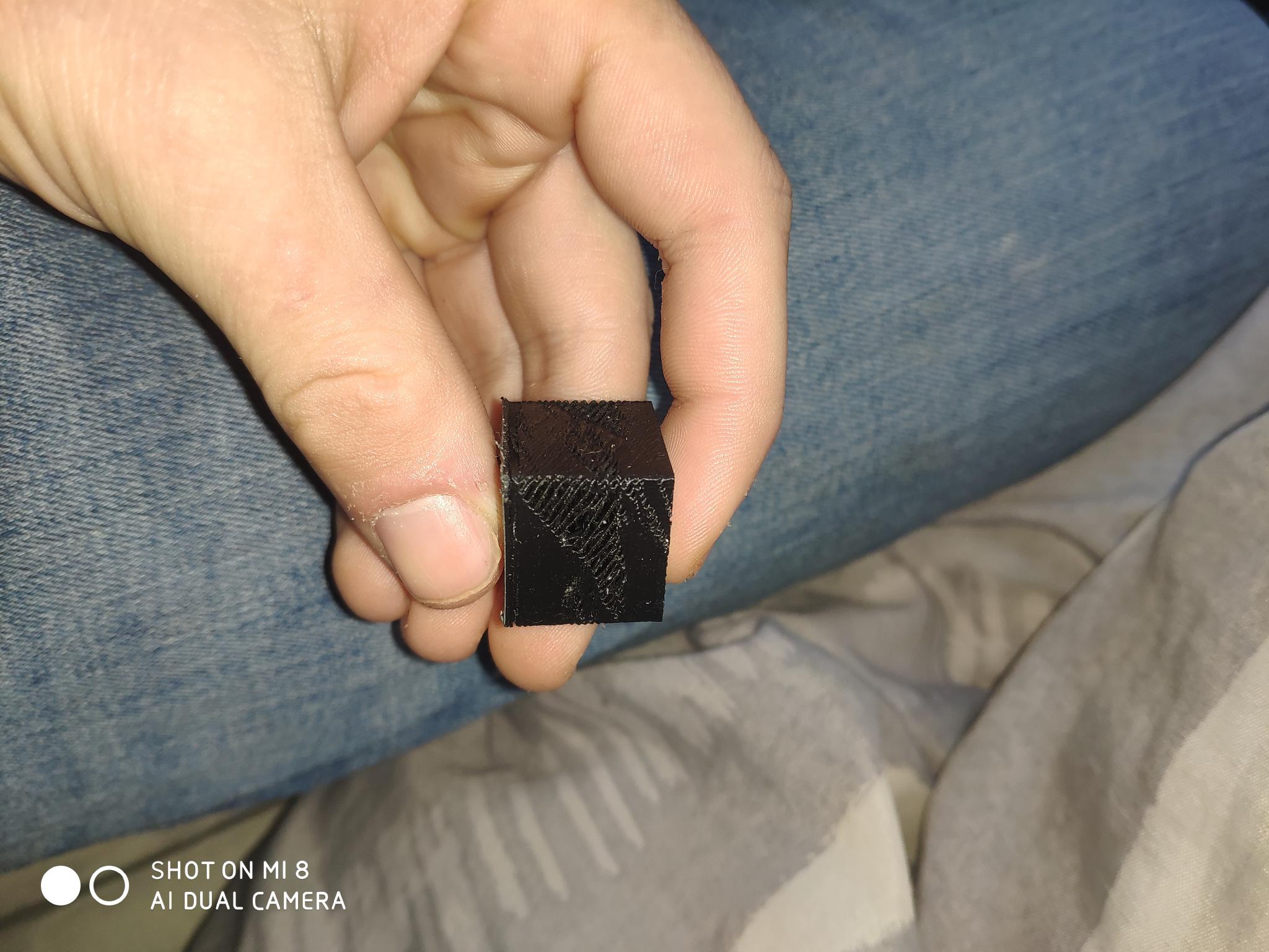

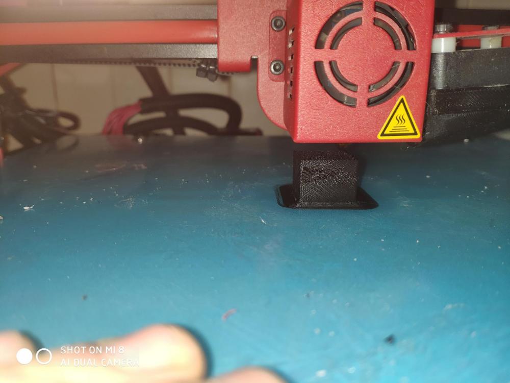

Angonin Posté(e) Avril 13, 2019 Partager Posté(e) Avril 13, 2019 Bonjour J'ai un problème avec mon alfawise u20, lorsque j'imprime avec un débit sur Cura de 100% sa me donne un résultat juste horrible Pour avoir un résultat correct il faut que je mette un remplissage de 250% mais du coup les impressions sont 2,5 fois plus lourde quelqu'un aurait une astuce pour avoir un résultat correct sans pour autant dépenser une bobine pour chaque impression Lien vers le commentaire Partager sur d’autres sites More sharing options...
Cyril-Fiesta Posté(e) Avril 13, 2019 Partager Posté(e) Avril 13, 2019 Si tu as besoin de mettre un débit à 250%, je pense que ton extrudeur est mal calibré. Essaye la méthode décrite ici : Lien vers le commentaire Partager sur d’autres sites More sharing options...
Angonin Posté(e) Avril 13, 2019 Auteur Partager Posté(e) Avril 13, 2019 J'ai fait le réglage plus qu'à attendre que ça finisse d'imprimer Lien vers le commentaire Partager sur d’autres sites More sharing options...
Angonin Posté(e) Avril 13, 2019 Auteur Partager Posté(e) Avril 13, 2019 Même après avoir fait le réglage il reste des trous Lien vers le commentaire Partager sur d’autres sites More sharing options...
Benzine Posté(e) Avril 13, 2019 Partager Posté(e) Avril 13, 2019 il y a 7 minutes, Angonin a dit : Même après avoir fait le réglage il reste des trous Salut. Buse bouchée? Ou fil qui coince quelque parti...? Lien vers le commentaire Partager sur d’autres sites More sharing options...
Angonin Posté(e) Avril 13, 2019 Auteur Partager Posté(e) Avril 13, 2019 La buse n'est pas bouché le filament coule normalement et un fil qui coince càd? Lien vers le commentaire Partager sur d’autres sites More sharing options...
Cyril-Fiesta Posté(e) Avril 13, 2019 Partager Posté(e) Avril 13, 2019 Tu imprimes à quelle vitesse ? Quelle température ? Est-ce que tu as aussi ce problème avec les gcode inclus de base dans la carte micro-sd ? Lien vers le commentaire Partager sur d’autres sites More sharing options...
Angonin Posté(e) Avril 14, 2019 Auteur Partager Posté(e) Avril 14, 2019 J'imprime a 60mm/s a 200°C et avec les impressions qui était de basse dans la carte SD j'ai fait que le Hibou et c'était nickel Lien vers le commentaire Partager sur d’autres sites More sharing options...
Cyril-Fiesta Posté(e) Avril 14, 2019 Partager Posté(e) Avril 14, 2019 ok, donc c'est pas un souci matériel, mais plutôt soit du slicer, soit de paramétrage je pense As-tu essayé avec une autre version de cura (version 4 par exemple si tu utilises celle fournit par la micro-sd, ou sinon l'inverse) ? Lien vers le commentaire Partager sur d’autres sites More sharing options...
Angonin Posté(e) Avril 14, 2019 Auteur Partager Posté(e) Avril 14, 2019 Je suis toujours sur la version 3.6.0 et je n'ai pas envie de passer a la version 4.0 car j'ai entendu dire que avec la alfawise u20 il y avait beaucoup de problème et si je fait la maj sa va me prendre 5 bonne heure avec la co peter de mon village et si sa bug encore plus de temps pour le réinstaller Est-ce qu'il n'y aurait pas un autre paramètres sur Cura qui pourrait remédier a se soucie ? Lien vers le commentaire Partager sur d’autres sites More sharing options...
Cyril-Fiesta Posté(e) Avril 14, 2019 Partager Posté(e) Avril 14, 2019 Sans faire la maj, tu peux installer la 4.0 sans desinstaller la 3.6.0 Pour ma part, je suis en 4.0 et ça à résolu quelques problèmes que j'avais sur l'autre version, mais j'ai toujours la version de base installé au cas où (la 15.04 si je me trompe pas) En autre paramètre, à part température, flow/débit et vitesse, je vois pas ce qui pourrait causer ton problème. Lien vers le commentaire Partager sur d’autres sites More sharing options...
Angonin Posté(e) Avril 14, 2019 Auteur Partager Posté(e) Avril 14, 2019 D'accord auriez-vous un lien pour télécharger cura 4 s'il vous plaît? Lien vers le commentaire Partager sur d’autres sites More sharing options...
Vincent Posté(e) Avril 15, 2019 Partager Posté(e) Avril 15, 2019 As tu indiqué le bon diamètre de filament, genre 3mm a la place de 1,75 ? Lien vers le commentaire Partager sur d’autres sites More sharing options...
Angonin Posté(e) Avril 15, 2019 Auteur Partager Posté(e) Avril 15, 2019 Je pense que oui mais au cas où je le vérifie comment? Lien vers le commentaire Partager sur d’autres sites More sharing options...
Sifakao Posté(e) Avril 15, 2019 Partager Posté(e) Avril 15, 2019 Pour vérifier le diamètre du filament c'est dans Préférences>Imprimantes>Paramètres de la machine>Onglet Extruder 1>Diamètre du matériau Et j'ai eu le même problème, essaye d'imprimer plus lent et moins haut, genre 40mm/s en 0.2 juste pour voire si c'est pas juste que tu essaye de "pousser" trop de filament dans la buse, et du coup ça fond pas assez vite... Moi c'était ça le problème, en imprimant moins haut et plus lentement ça allait. Est-ce que l'extrudeur "claque" ? genre la roue dentée pousse normalement, puis d'un coup sec elle repart en arrière d'un quart de tour ? Lien vers le commentaire Partager sur d’autres sites More sharing options...
Angonin Posté(e) Avril 15, 2019 Auteur Partager Posté(e) Avril 15, 2019 Le filament était sur 2.85 je l'ai corrigé et la j'attends que mon impression se termine encore environ 80h (oui c'est une gros impression) et je fait tous les autres test Lien vers le commentaire Partager sur d’autres sites More sharing options...
