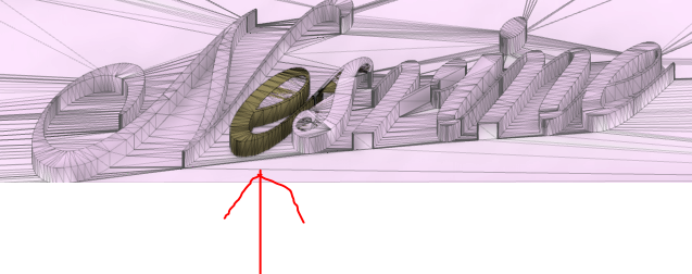

Je suis en train de créer un porte clé avec le nom de mes enfants dessus mais étant novice avec Fusion 360 j'aurai besoin d'un coup de main.
Sur le photo ci-dessous je pense qu'il y a une erreur sur la lettre "e".
Le prénom est "Nesrine"
Comment la corriger?
Merci pour votre aide.

Il y a 2 heures, Guizmo a dit :
Changer de police ou augmenter le crénage; regarde le e à la fin il a la même queue en l'air
il y a une heure, Guizmo a dit :
Qu'est-ce le  crénage?
C'est l'espacement entre chaque lettre.
Si tu ne veux pas changer de police, tu auras toujours le "e" avec une grande queue en l'air.
Peut-être est-il possible de rectifier ces "e" directement sous fusion en extrudant cette queue
soit plus sûrement après maillage et stl. Fusion permet de modifier des stl (même si cette fonction mesh est encore expérimentale).
Salut , tu ne te sens pas d'éditer ton mesh , supprimer les parties/polygones qui ne t'intéresse pas , et boucher les trous que cela laisse ?
C'est je pense le plus " facile " à réaliser ....ou changer de police d'écriture évidemment .
Je vais faire simple, je vais changer de police.
Fusion 360 est encore compliqué pour moi car je débute en m'aidant des tuto.
Tu peux regarder sur YouTube la vidéo d'Héliox "comment modifier un stl"
