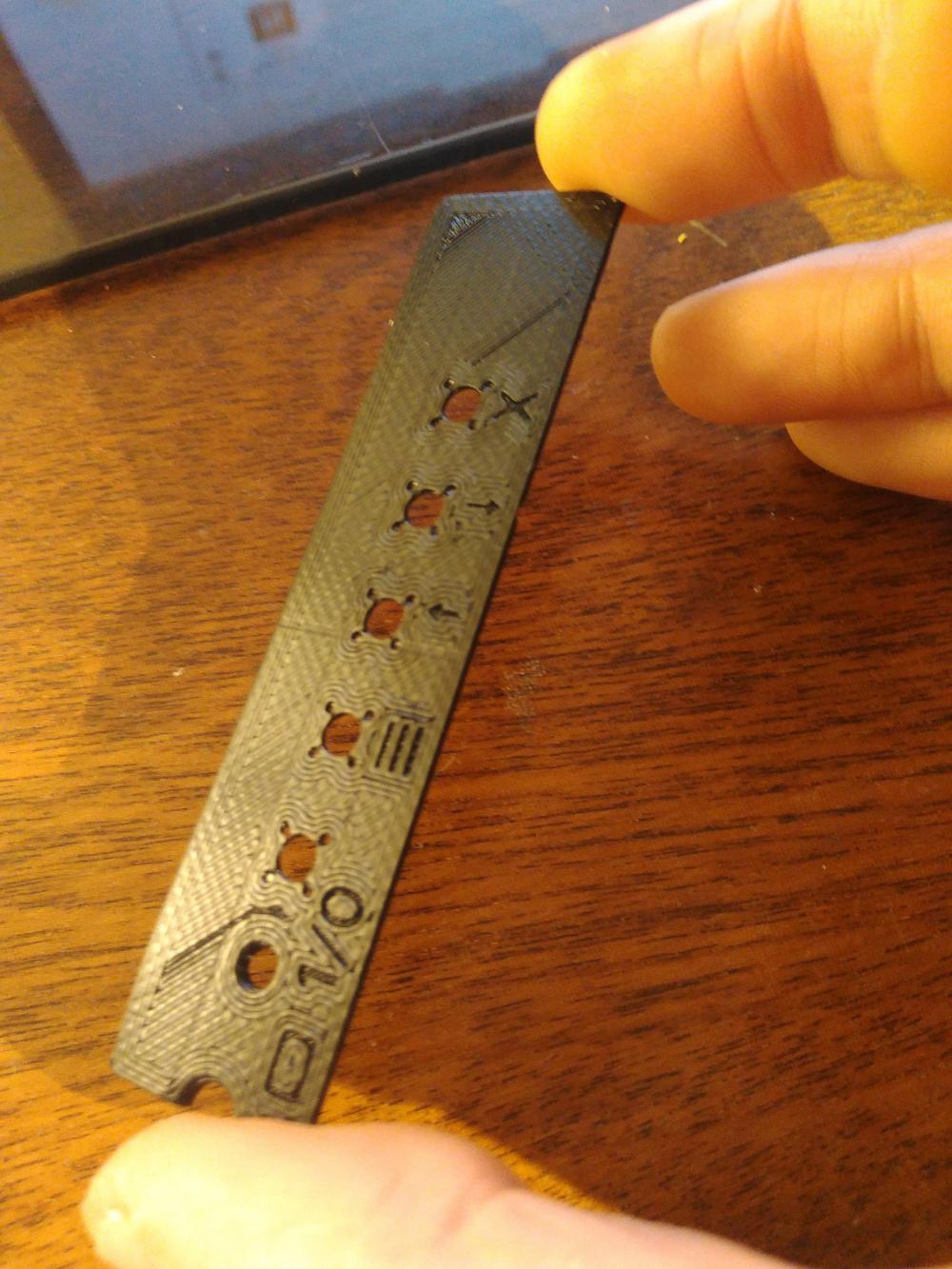

Salut à tous,
J'essaie de régler au mieux possible la machine (Anycubic Chiron) pour obtenir une belle première couche avec les détails mais je rencontre un souci :
Lorsque l'imprimante arrive au "remplissage" de la couche (les lignes obliques), il arrive que le plastique ne sort pas de la buse, surtout au début. Comment y remédier ?
J'ai essayé de diminuer la rétractation de 8 à 7mm, car j'utilise la fonction de rétractation entre les éléments, de réhausser le bed de 0.05mm (c'est mieux mais le pb persiste)
200°C/60°C, et aussi 140% de largeur de la couche initiale, 120% au niveau du débit...
Si quelqu'un a une idée... 😋
Modifié (le) par Gaara

Je connais pas ton imprimante mais c'est pas un peu beaucoup 7 8 mm de rétractation??? Ce qui pourrait expliquer ton manque de matière le "temps" que l'extructeur remplisse à nouveau la buse..... (Ce n'est que mon avis...pas encore un recul de printer acharné.....mdr). As tu regardé le déroulement de la première couche voir si tu aperçois un truc bizarre a ce moment là?
Perso j'utilise la rétractation du filament (si nécessaire pour éviter les fils qui salopent tout....)seulement au changement de hauteur de couche (combiné à un Z-top).

En fait j'ai repris un profil cura que j'ai pris sur yt et j'ai affiné en imprimant des tests de tortures. De 6 mm je suis passé à 8 mm, le test était nickel sans bavure ni rien. J'utilise aussi un Ztop pour être certain de ne pas avoir de fils fantômes et ça fonctionne plutôt bien.
Je regarderais s'il y a rétractation juste avant le passage du vide.
J'ai fait pas mal d'autres essais, changer la T° ne donne rien ou pas grand chose, mais augmenter le débit de la couche initiale à 140% a atténué l'effet. Là je suis à 105% de débit normal (+ les 140%), c'est mieux mais pas top, il y a toujours ce triangle et 2 lignes non programmées

Pourquoi utilise tu des debits autant corrigé? 'j'ai cru comprendre pour le respect des dimensions suite à la retract de l'ABS. Avant de jouer sur ses paramètres as tu contrôlé les steps/mm de ton extructeur.....(c'est a dire pour 100mm de filament demandé ton extracteur envoie bien 100mm....) pareil pour les autres axes? (si c'est modifiable sur ton panneau de contrôle de l'imprimante.)
Regarde ces deux tuto:
je dis pas que ca résoudra ton soucis mais peut être une piste a creusé..... vu la correction de debit demandé a ton extruteur peut être patine t'il par moment pour envoyé 140%... je sais pas..... à voir.

Pour les steps/mm, j'ai vérifié les axes mais pas l'extrudeur, pas encore.
J'ai finalement résolu le souci ! 😀
C'était simplement la buse qui était encrassée, je l'ai changé et maintenant c'est propre, je peux revenir à l'extrusion 100%.
