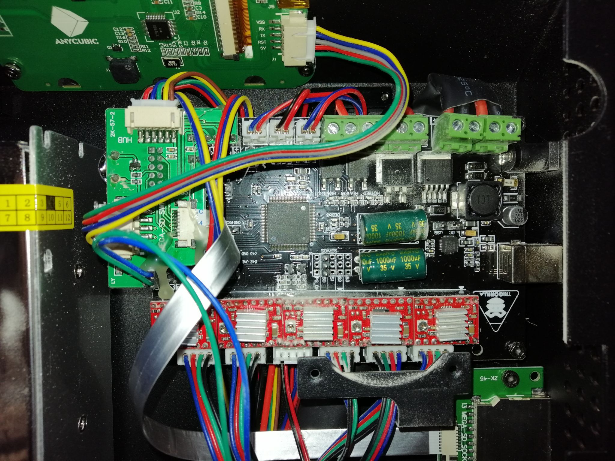

Bonjour, je serais interessé par le firmware v 1.1.3
Depuis que j'ai flasher ma carte mère avec le firmware 1.1.5 mon imprmante ne fonctionne plus.
Voici la photo de ma carte mère.
Merci

il y a une heure, Black-Dragon34 a dit :
@jack700 Bonjour, déjà il semblerait que ce soit une Mega "S" et non la Mega première du nom.
Donc si tu as flashé avec le Firmware 1.1.5 de la mega normal qu'elle ne fonctionne plus comme il faudrait.
Lien vers le Firmware 1.1.5 de la "S" 😉
je serais curieux pour ma connaissance personnelle  de savoir ce qui te fais dire que c'est une 'S' a partir de cette photo ?
Il y a 1 heure, stef_ladefense a dit :
La "S" a deux capteurs de butées en Z, et sauf erreur le Z de gauche est câblé avec les fils bleu et jaune supplémentaires à côté du Y (bleu, jaune et rouge)
désolé la non S aussi
la V1 a un seul capteur Z et un capteur capacitif pour régler la hauteur du plateau en auto
la V2 a deux capteurs Z
la S est identique à la V2, avec un extrudeur diffèrent, et donc pas le même pas (384 au lieu de 92.6)
Modifié (le) par stef_ladefense
la S, j'en connais avec l'écran des V1/V2, c'est a dire de type 1, reconnaissable avec son connecteur mini USB
aussi avec un écran de type 2, affichage identique mais carte différente, reconnaissable avec son lecteur de microSD
avec un écran de type 3, encore une carte différente, nouveau look d'affichage bleu/jaune.
d'ailleurs truc rigolo, le µcontroleur de ces 2 derniers écrans est plus rapide et puissant que celui de la mega 8 bits (atmega2560)
on a même vu des V2 avec une carte 32 bits.
c'est la jungle la I3 chez Any, et encore il reste la X, la pro, la light ...
pour revenir au firmware normal ou S, en réalité c'est juste le nombre de pas par défauts qui change inscrit en dure dans le firmware.
et c'est aussi pourquoi il faut absolument faire un M502 suivi d'un M500 pour être sur d'utiliser les bons paramètres
ça peux ce faire avec repetier par exemple, ou plus simplement en mettant ces 2 instructions dans un fichier texte, changer son extension en .gcode et le copier sur la carte SD, imprimez ce fichier et hop !

Il y a 7 heures, Black-Dragon34 a dit :
Heureusement que j'utilise le conditionnel, en espérant que @jack700 sache quel imprimante il possède 🤪
et comme tu peux voir, la tache est de plus en plus complexe 🙂
@jack700en plus c'est bien de nous dire,
Citation
ok, mais comment ça ? rien ? ça bouge, ça bouge pas, ça chauffe, ça imprime de la merde ... on veux des détails !
Bonsoir, quand je dit que plus rien ne bouge je mens, en effet le bed chauffe, la buse chauffe aussi, elle fait son home et prend le direction de point de départ de l'impression et la elle s'arrête.
Excusés moi du retard pour la réponse, mais je commence très tôt et je fini tard le soir a mon travail.
Quand j'a acheter l'imprimante, j'avais commander une Anycubic I3 Mega S, je pense donc que c'est une S

Le 03/12/2020 at 17:38, Jacques Saintenoy a dit :
il serait intéressant que tu branches ton imprimante sur un pc en usb, connecter avec repetier par exemple et tu lances l'impression via ta carte sd et l'écran.
tu vas avoir sur repetier le log de ce qui se passe et tu nous en mets une copie ici
il y a 31 minutes, stef_ladefense a dit :
et tout simplement un M501 ou 503 pour voir ou en est l'eeprom...
