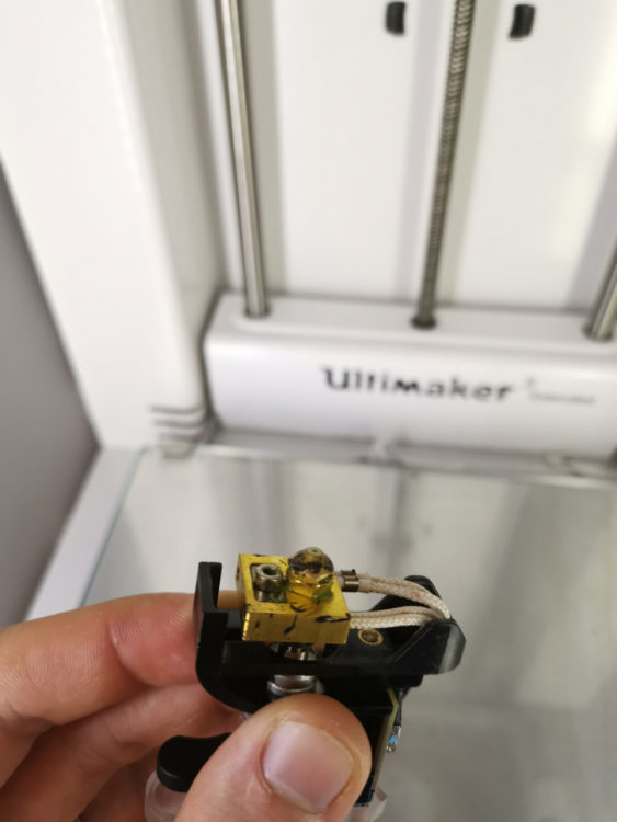

Cependant je me heurte à un problème, à savoir la suivante levée par l'imprimante :  "La différence entre la hauteur détectée des deux printcores dépasse les valeurs réalistes" . En effet l'erreur est levée quand je désire faire une impression ou même faire une calibration XY. J'ai vérifié, les buses ne sont pas bouchées, j'ai nettoyé le plateau et ait fait un réglage du nivellement manuellement.

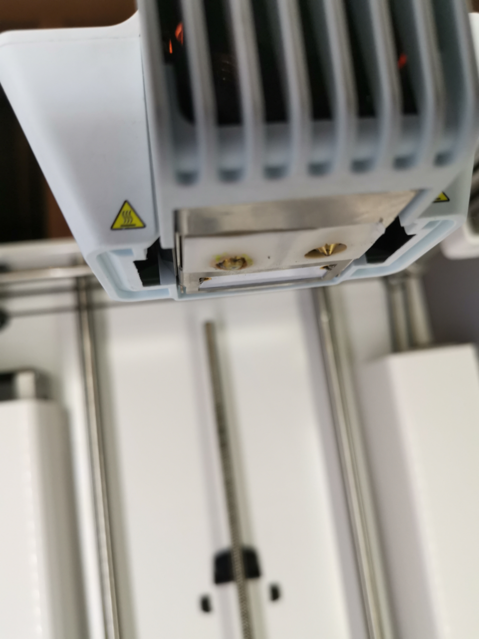

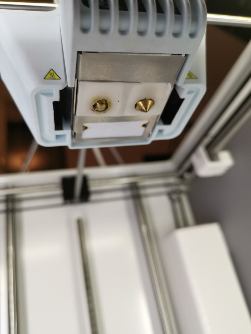

Cependant, toujours pas moyen d'imprimer... Puis j'ai découvert que ma buse AA - 0.40 était anormalement plate (Ci-joint quelques photos comme preuves). Je me suis dis que c'était peut-être le design Ultimaker, mais en regardant les neuves sur le shop, je les vois davantage coniques. La mienne a l'air d'avoir été... Limée ?!

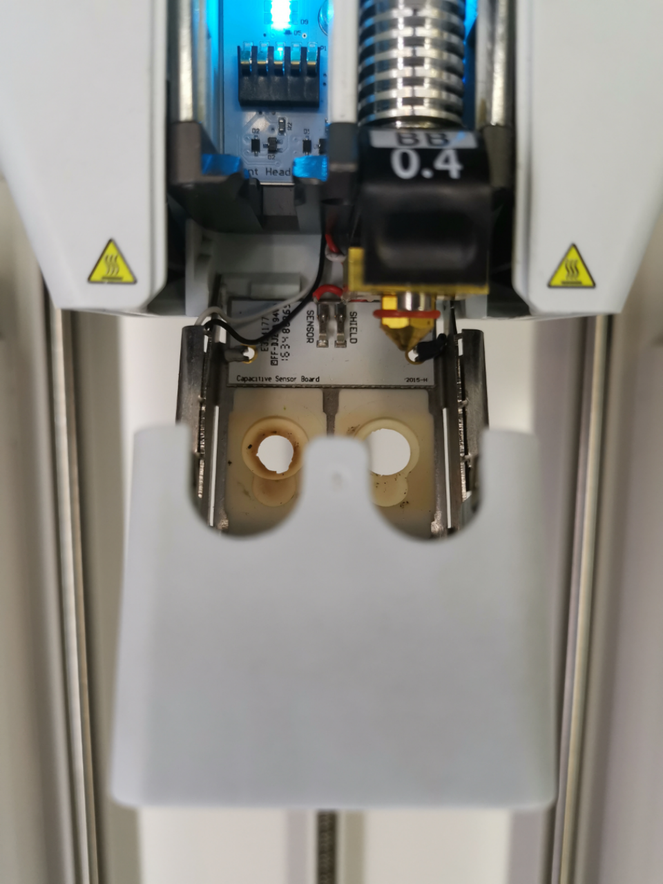

J'aimerais avoir votre avis... Dois-je racheter une tête d'impression ? Est-ce que cette buse plate peut être la cause de cette erreur ? Comment l'utimaker 3 détecte le plateau exactement ? Le palpeur est-il inductif ?

Je ne suis pas un spécialiste des Ultimaker... Mais là, ta buse est complètement usée (c'est du laiton et donc une pièce d'usure), elle doit avoir pas mal d'heures au compteur, pas changer la tête (pfiooouuu à 120€), juste la buse, cela doit être possible pour 10€ ou pas merci Ultimaker ! Car manifestement pour moi, le soucis vient du fait (après avoir parcouru le manuel) que la buse du printcore AA est pas à la même hauteur que le printcore BB et cela à cause de l'usure excessive du AA par rapport au BB.
Je commencerais par changer la buse c'est clair ! Pour le reste je ne peux t'aider mais je doute que le plateau de verre (de ce que vois sur la photo) puisse être conducteur, en conséquence le palpeur doit être capacitif... mais je ne le vois pas !
