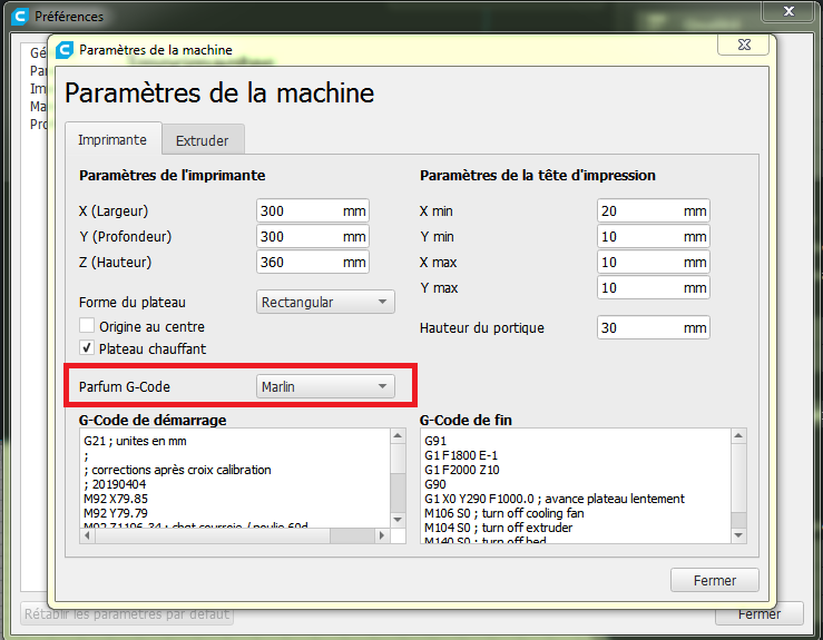

Je débute avec mon imprimante 3D (La DiscoUltimate de chez Dagoma) mais je n'arrive pas a trouver les reglages dans Cura 4.0. J'en appel donc a vous pour m'aider dans cette tâche.
J'ai déjà CurabyDagoma mais j'aimerais faire des reglages plus poussé comme la vitesse d'impression, changer la température des premières couches (j'ai un defaut de Wraping).

Certes mais j'ai déjà essayé cette solution, en prenant la easy en modèle mais une fois le programme sortie mon imprimante ne le reconnais pas.
Le 23/04/2019 at 15:12, Farielas a dit :
Pourrais-tu joindre le début du fichier gcode issu du trancheur (Cura) et les paramètres entrés pour la configuration de l'imprimante comme par exemple ceux provenant de ma CR10 particulièrement la partie en rouge: Parfum Gcode
Il y a bien longtemps que je n'ai plus utilisé ma Discovery200 mais je crois me souvenir que l'extension des fichiers attendus sur la carte SD n'était pas ".gcode" mais une autre extension propre à Dagoma (.g / .gco / ???).

Bonsoir, .g , .gcode , ca passe sans soucis sur ma DiscoEasy , mais en Marlin 1.1.9 , je ne me souviens plus avec le firmware d'origine .
le début du code comme demandé :
;Gcode by Cura by Dagoma 2.1.2 for DiscoUltimate
;Filament 1: PLA Chromatik / Temperature: 215°C / Retraction: 5.0mm
;Filament 2: PLA Chromatik / Temperature: 215°C / Retraction: 5.0mm
D131 E1
G90 ;absolute positioning
M106 S255 ;fan on for the sensor
G28 X Y
G1 X50
M109 R90 ;wait for cool down
G28
;Sensor activation
;No Sensor
M104 S215 ;start the heater
M107 ;start with the fan off
G1 X100 Y20 Z0.5 F3000
M109 S215
T0 ;Just ensure we use the first extruder when starting the print
M82 ;set extruder to absolute mode
G92 E0 ;zero the extruded length
G1 E47.0 F3000
G1 F200 E10 ;extrude 10mm of feed stock
G92 E0 ;zero the extruded length again
G1 E-5.0 F5000 ;filament retract length
G1 F240 Z3
G1 F3600
et quand je dit qu'elle ne le reconnais aps je me suis mal exprimé (j'ai l'option avec écran) le programme est bien présent mais lors du lancement la tete de l'imprimante se deplace vers la gauche par saccade et une fois en butée plus rien
