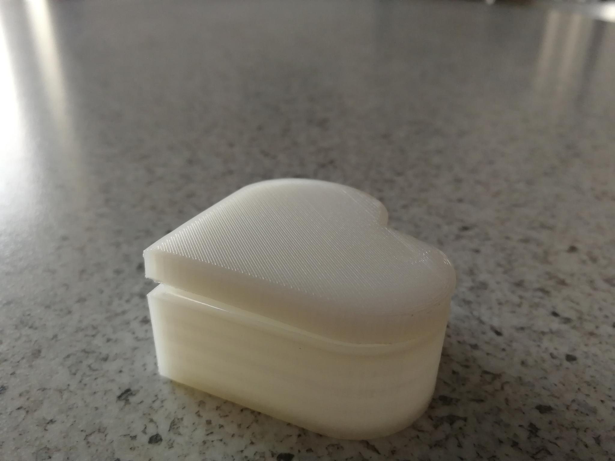

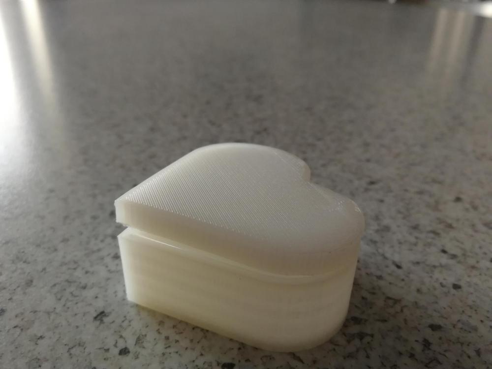

En attendant, j ai voulus faire une boîte a bijoux en PLA pour mes filles prit sur thingiverse mais la boîte a beaucoup de mal a se fermer et la face du couvercle qui était en contact avec le bed en verre a environ 5 mm tout autour colle ci le bord de était décollé du bed
Il n y aurai pas des tutos pour bien paramètrer cura car je pense que cela vient des paramètres...?!

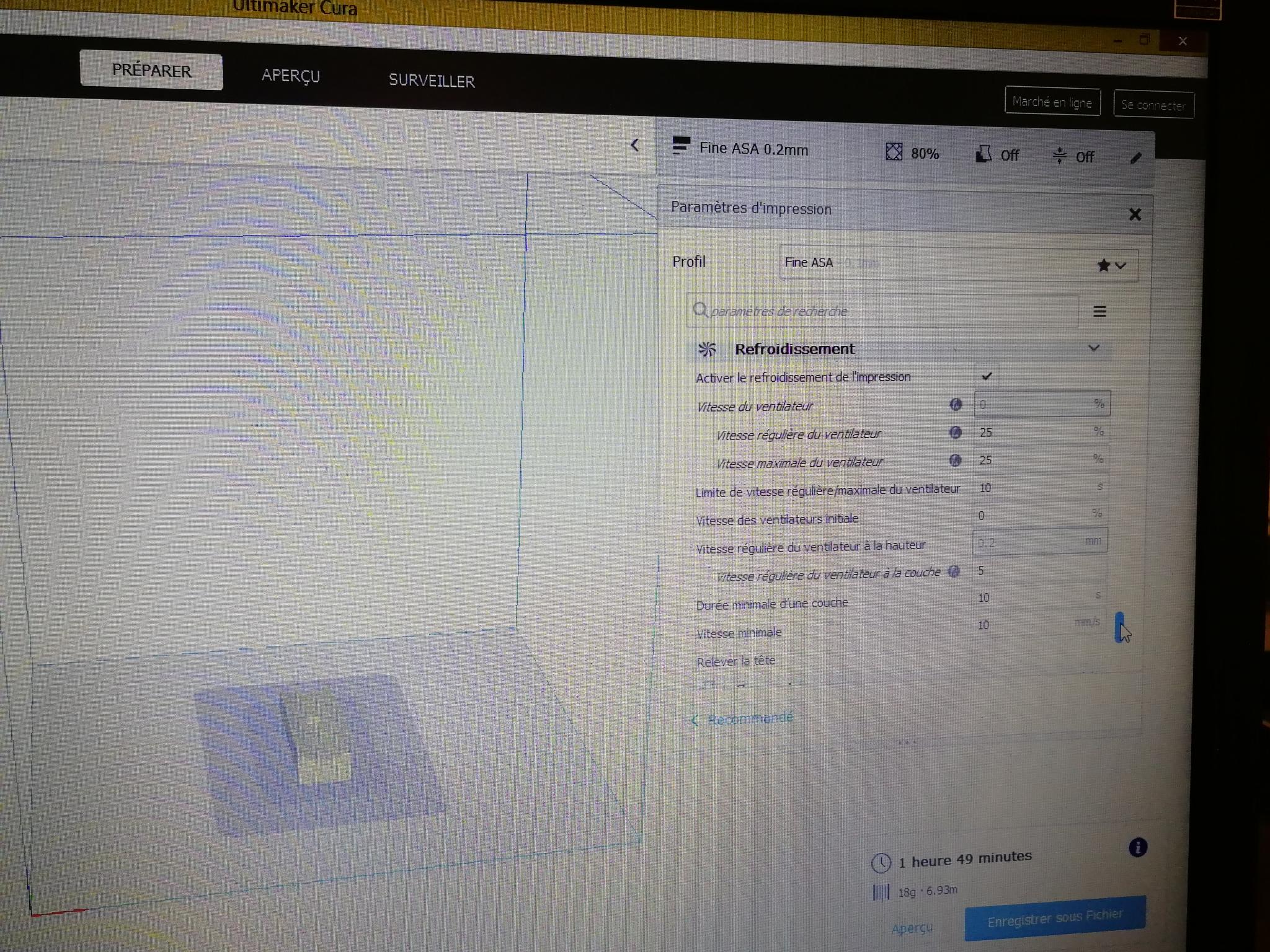

J'imprime l'ASA sur plateau en verre standard chauffé à 80° (Adhésion avec de la laque).
Buse de 0.4 chauffée à 260°
Débit de filament à 105% (l'adhésion inter-couche est pas terrible du coup il vaut mieux être en légère sur-extrusion)
Pas de ventilation avant la 5ème couche si tu es en passes de 0.2mm et ne pas dépasser 25% ensuite.
Vitesse <50mm/s pour un bel état de surface.
A noter que si la surface de contact de la pièce est faible sur le plateau, il faut absolument ajouter un brim d'au moins 10~15mm pour éviter le décollement.

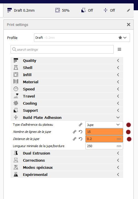

- qu est ce que tu appel le brim et comment le paramètrer???

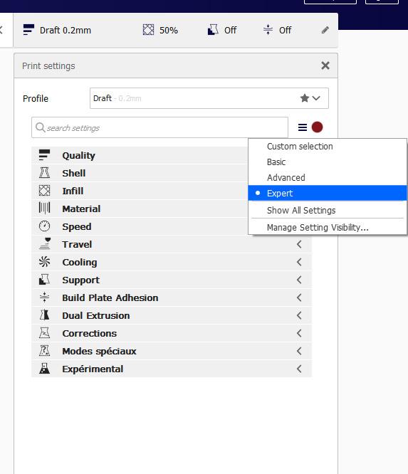

Il faut choisir le profil "généric ABS" comme base de réglage.

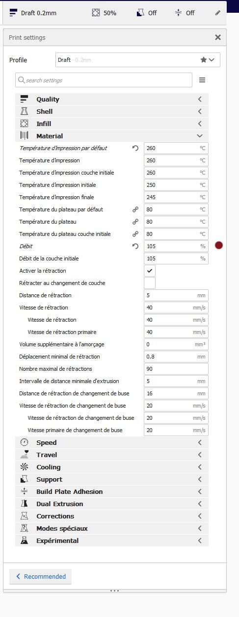

Pour modifier les options, cliquer sur les paramètres expert (à gauche du point rouge) comme ci-dessous :

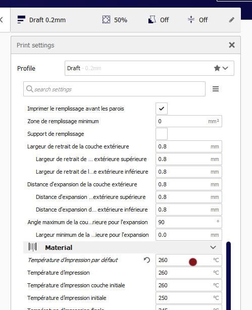

Pour modifier le débit il faut aller dans l'onglet "Material" et mettre 105% dans la case à gauche du point rouge comme ci dessous :
Pour le Brim (Jupe dans Cura) il faut aller dans l'onglet "Adhesion" et mettre les mêmes valeurs que j'ai mis à côté des points rouges ci-dessous :

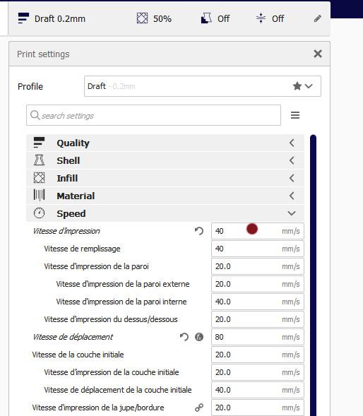

Pour les paramètres de vitesse il faut aller dans l'onglet speed et mettre la même valeur que ci-dessous dans la case avec le point rouge
Pour les températures, il n'y a que celle de la buse à modifier comme dans la case avec le point rouge ci-dessous, la température de lit est déjà réglée à 80° avec ce profil :

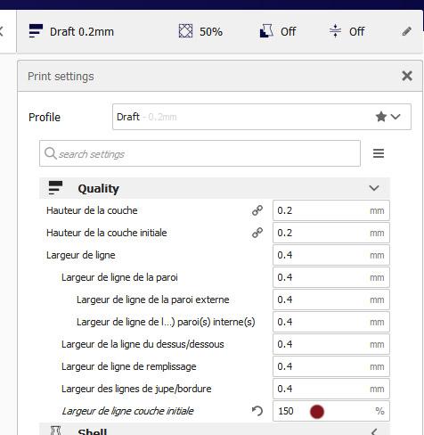

Ensuite il restera à augmenter l'écrasement de la 1ère couche en augmentant le débit comme dans la case avec le point rouge ci-dessous :
Voilà, avec ça tu devrais être paré pour l'ASA

Non, la vitesse de la couche initiale correspond déjà à la vitesse de croisière/2 soit 20mm/s. C'est suffisant, pas besoin de modifier pour la 1ère couche.

Pour le refroidissement, es ce que c est bon comme j ai remplis??
Merci d avance et bonne soirée
J'imprime en ligne en général et pour ta pièce c'est préférable.
Oui les paramètres ont l'air bons.
Bon courage 👍

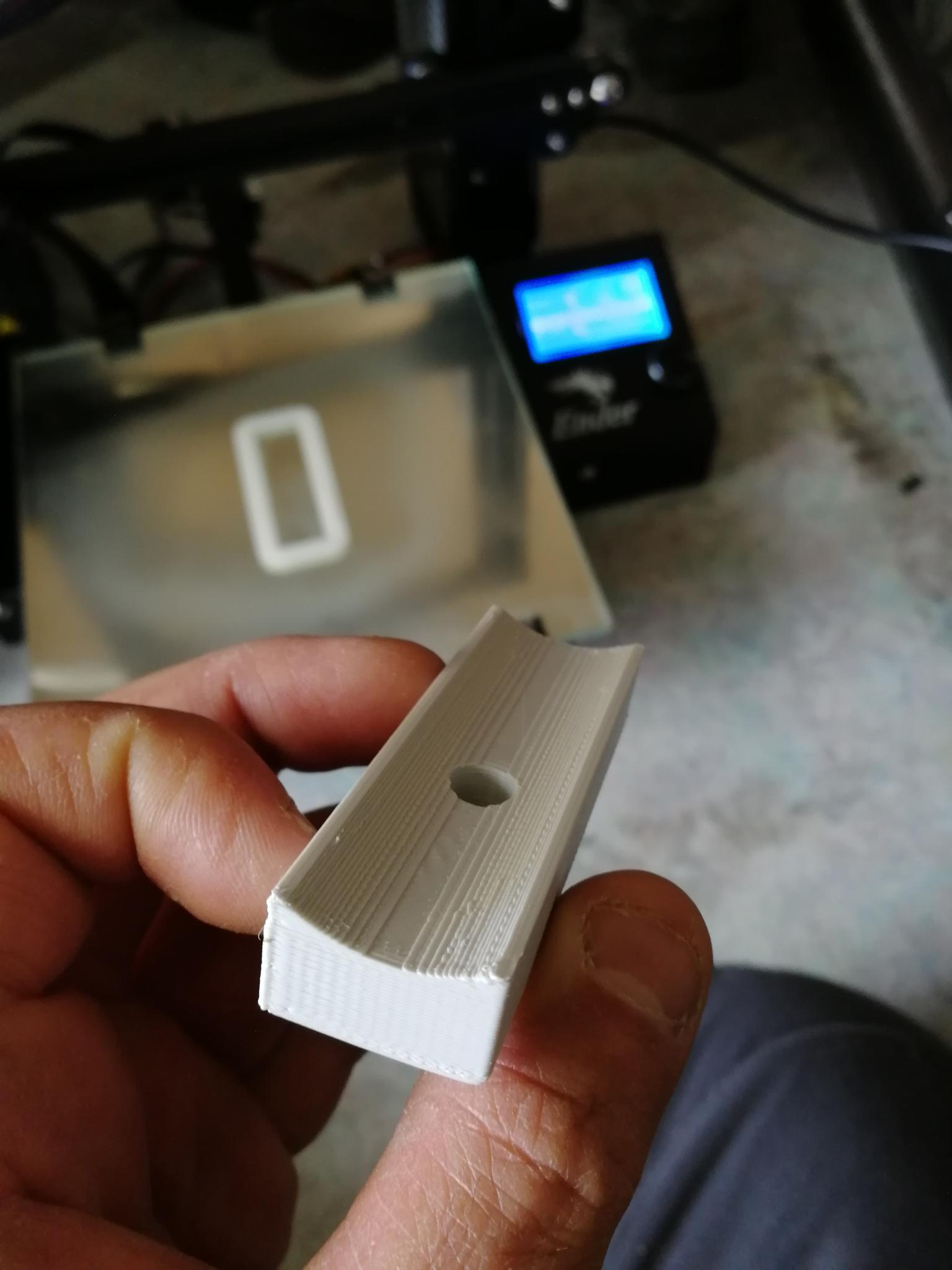

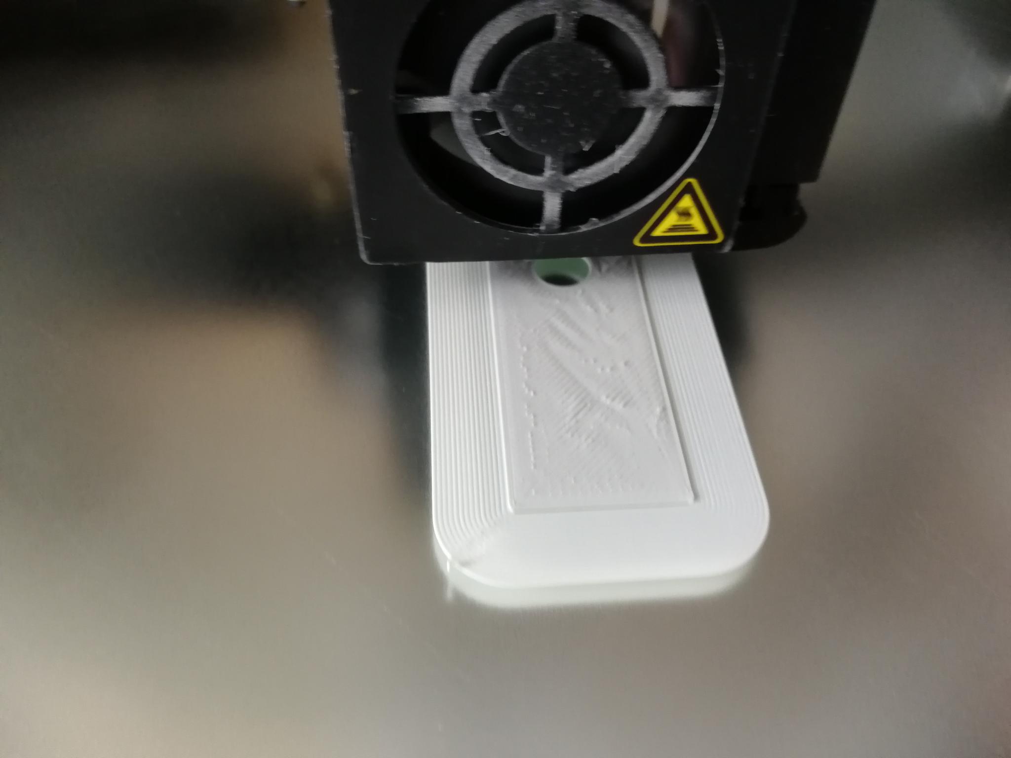

En 0.2 , voilà ce que sa donne ....Tu as un conseil pour améliorer la finition car il y a pas mal de stries ??
J ai remplis a 80% pour avoir de la résistance à la compression car cette entretoise se trouve sous mes tubes de pergola
Le filament ASA est résistant à la compression ??
C'est normal les stries sur le rayon
Pour les réduire, il faut imprimer ta pièce sur la tranche, la deuxième plus grande surface.
Oui, pas de soucis pour la compression, ça encaisse

Ok En PLA j avais aucune stries dans cette position , bizarre non??
Si je l imprime sur la tranche a ce moment là il faut mettre des supports, y a t il des paramètres particuliers pour les supports ???
En PLA j avais aucune stries dans cette position...
En tt cas un grand merci car après un petit ponçage , c était niquel, maintenant je ne sais si quand on poncé une pièce, la couleur du plastique peut il varier avec le temps...?!

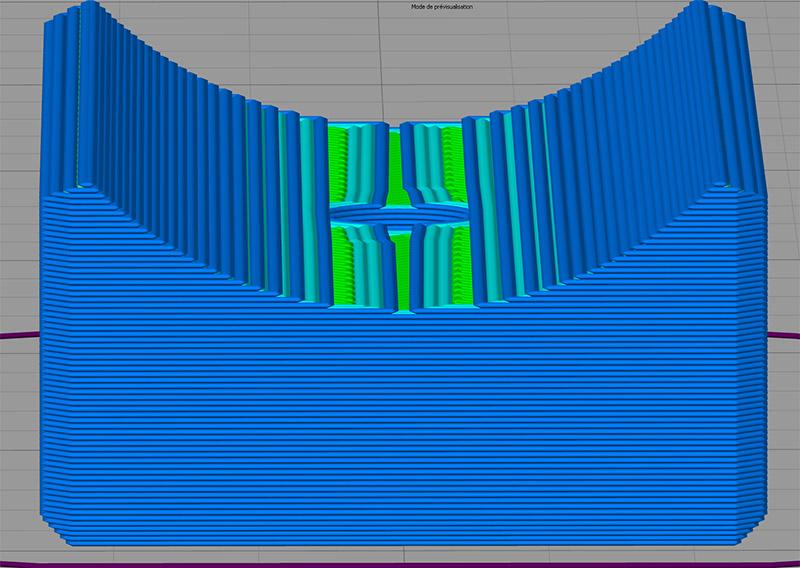

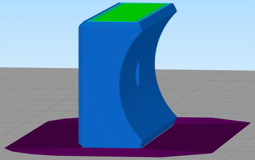

Explication :

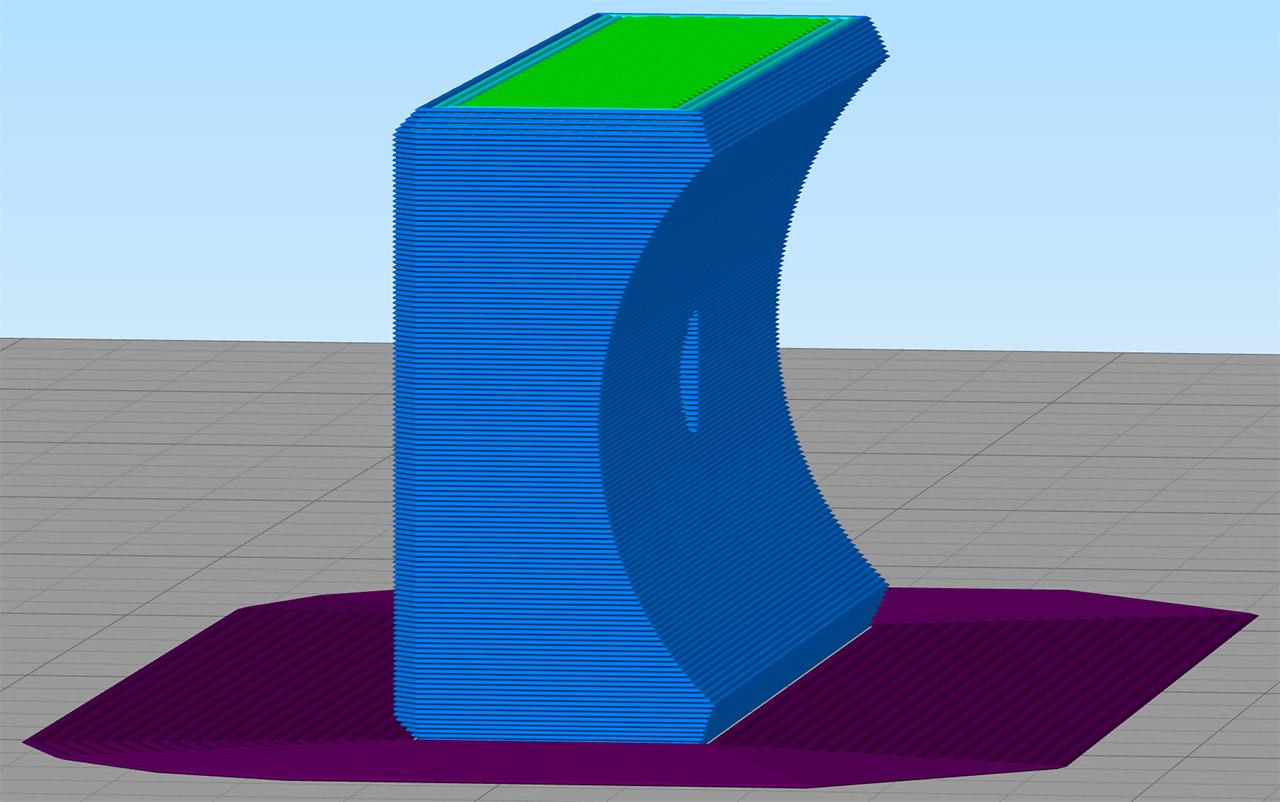

J'ai dessiné une pièce similaire à la tienne pour voir le phénomène.
Si un rayon est défini par la résolution de l'axe Z lors de l'impression et que ce rayon est important, la hauteur de couche devient le paramètre maître de l'impression.
Voici le rendu sur un trancheur en 0.2mm par couche :
L'effet escalier est important.
Maintenant le rendu en passes de 0.1mm
On peut voir qu'en passes de 0.1, comme il y a plus de couches pour définir le rayon, l'effet escalier est bien moins important.

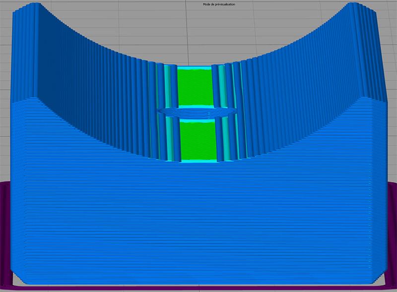

Et, pour finir, sur la tranche sans support en passes de 0.2 :
Là, on voit qu'il y a beaucoup plus de couches pour répartir la variation d'épaisseur de la pièce due au rayon.
En pratique, dans ce sens là, l'esthétique est donc bien plus soignée. MAIS, en contrepartie, comme le serrage de la pièce se fera dans le sens des couches, la limite mécanique de résistance sera définie par la capacité des couches à se lier entre elles. Qui, sur l'ASA, est plus faible que la résistance mécanique du matériau.
En d'autres termes, imprimée à plat, la pièce sera plus résistante au serrage et à la compression mais moi esthétique.
Alors qu'imprimée sur la tranche, elle sera plus jolie esthétiquement parlant en sacrifiant un peu de résistance de le sens du serrage.
En mécanique, tout est question de compromis 😉
