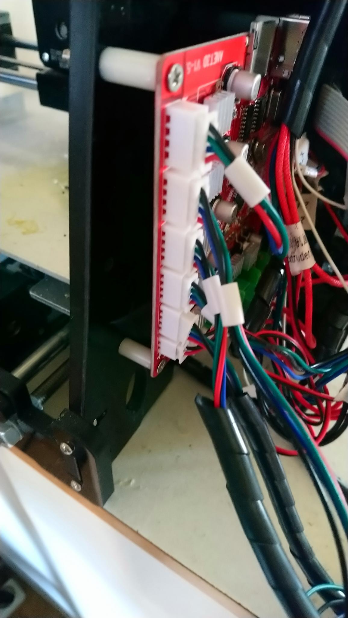

Caillou Posté(e) Avril 27, 2019 Partager Posté(e) Avril 27, 2019 Bonjour à tous et à toutes, Après une impression qui a duré 21 heures, ma Nénette a rendu l'âme. Il ne se passe plus rien quand je la branche. J'ai démonté la carte mère, pas de traces noires d'échauffement éventuel. J'ai démonté l'alim, pas de traces noires non plus, le fusible est OK. Par contre, quand je mesure la tension de sortie (fils noir et rouge sur la photo), j'ai 21,7 volts. On ne devrait pas être en 12 volts ? Mon imprimante ayant moins d'un an, je vais essayer de faire marcher la garantie, mais avec la Chine, ça ne va pas être facile facile ! Merci d'avance de vos suggestions, et bon week-end Lien vers le commentaire Partager sur d’autres sites More sharing options...
Eev Posté(e) Avril 27, 2019 Partager Posté(e) Avril 27, 2019 (modifié) bonjour, normalement si je raconte pas de connerie, la anet A6 fonctionne bien en 12v. si ton alimentation sort du 21v il y a peut être d'autre dégât voir beaucoup de dégât.. la carte(il y en a qui supporte de plus grosse tension mais sait-on jamais), les ventilos etc etc enfin tout ce qui est censé être alimenté en 12v en gros. il faudra tester le matos en 12v voir si tout fonctionne correctement sinon à droite tu as un petit potard pour régler la tension, tu peux tenter de la réglé avec ça mais pense à débrancher la carte mère de l'alimention, enfin si tu as rien toucher et que du jours au lendemain elle sort 21v c'est pas bon signe après si tu es bidouilleur et que tu as une alim de pc qui traine tu peux faire les test. tu seras fixer si tout fonctionne normalement. fait juste gaffe que l'alimentation soit correct si tu as l'intention d'imprimer avec! intensité convenable etc etc Modifié (le) Avril 27, 2019 par Eev 1 1 Lien vers le commentaire Partager sur d’autres sites More sharing options...

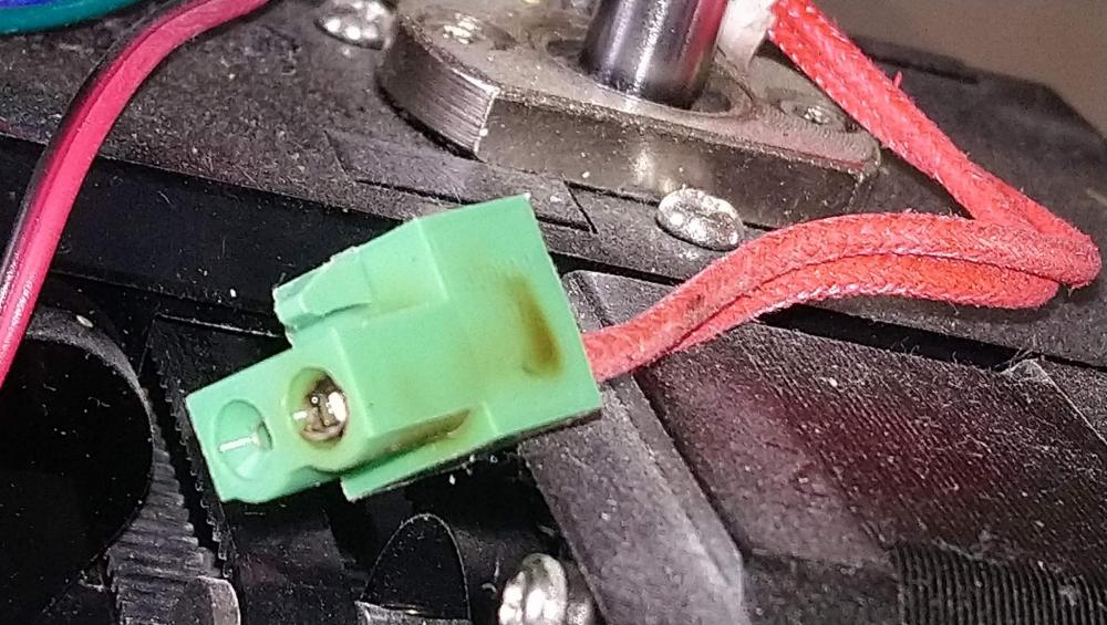

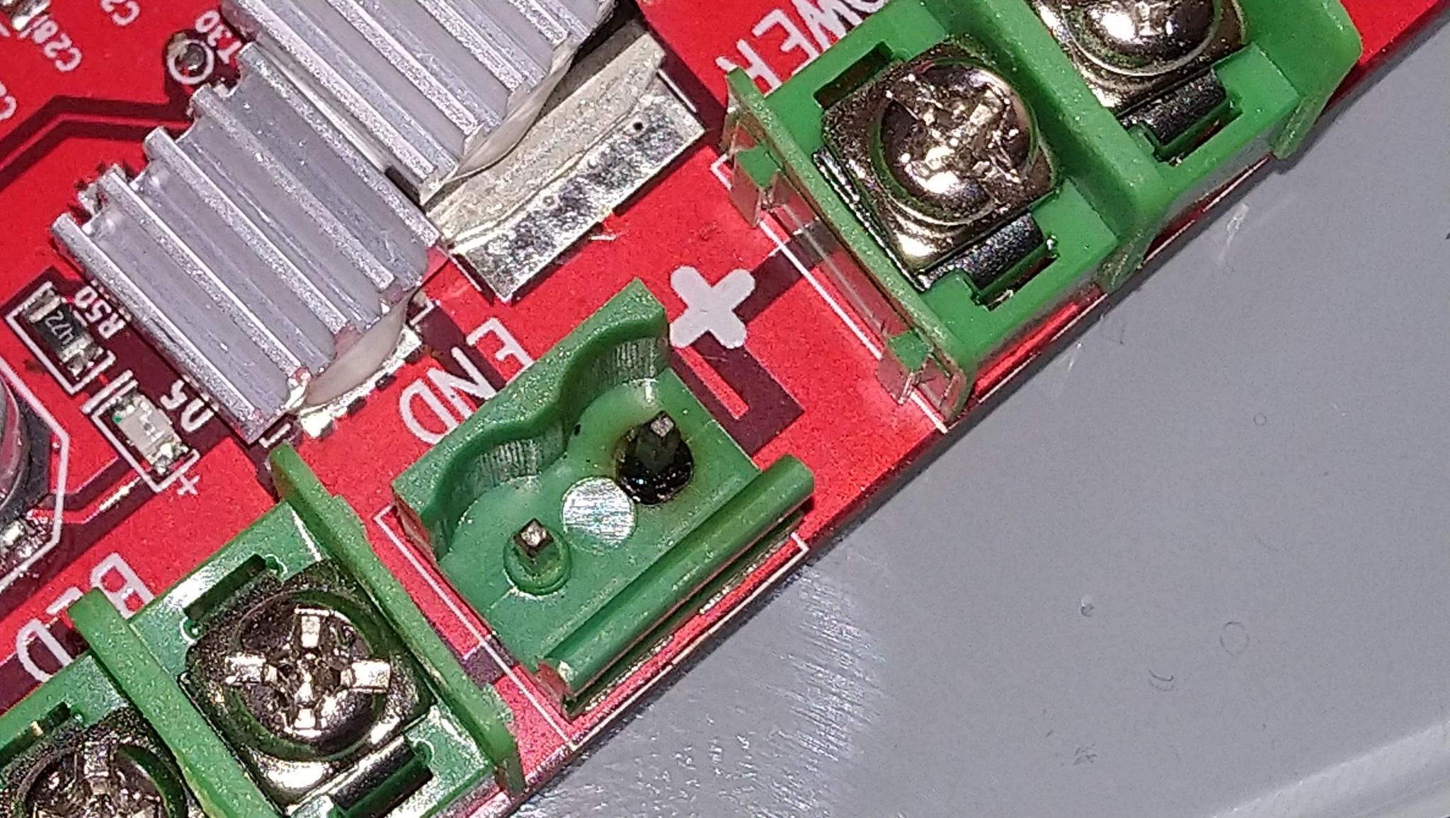

Caillou Posté(e) Avril 29, 2019 Auteur Partager Posté(e) Avril 29, 2019 Bonjour à tous et à toutes, après démontage, je me suis aperçu que le contacteur était un peu noirci ; c'est pas bon signe ! Lien vers le commentaire Partager sur d’autres sites More sharing options...
Eev Posté(e) Avril 29, 2019 Partager Posté(e) Avril 29, 2019 (modifié) Bonjour Caillou Alors pour l'alimentation tu as ça en ce moment https://www.dealabs.com/bons-plans/alimentation-pc-corsair-vs350-350w-80-1582441 Vraiment pas chère pour la qualité! Pour ton connecteur, ça sent pas bon pour la carte va falloir tester tout en faisant gaffe qu'il y est pas un CC quelque part Modifié (le) Avril 29, 2019 par Eev 1 Lien vers le commentaire Partager sur d’autres sites More sharing options...
Caillou Posté(e) Avril 29, 2019 Auteur Partager Posté(e) Avril 29, 2019 Effectivement ce n'est pas cher. J'attends de voir avec mon fils, et un voisin qui n'est pas encore réveillé ! Côté carte mère, et de façon aléatoire, quand je branche j'ai 17 v, et après 2 secondes, j'ai 0,7 v Lien vers le commentaire Partager sur d’autres sites More sharing options...
Eev Posté(e) Avril 29, 2019 Partager Posté(e) Avril 29, 2019 il y a 49 minutes, Caillou a dit : Effectivement ce n'est pas cher. J'attends de voir avec mon fils, et un voisin qui n'est pas encore réveillé ! Côté carte mère, et de façon aléatoire, quand je branche j'ai 17 v, et après 2 secondes, j'ai 0,7 v Si tu parles de la tension sur l'alimentation, elle doit être morte si ça chute comme ça Lien vers le commentaire Partager sur d’autres sites More sharing options...

Caillou Posté(e) Avril 30, 2019 Auteur Partager Posté(e) Avril 30, 2019 je te parle de ce genre de connecteurs Lien vers le commentaire Partager sur d’autres sites More sharing options...
Caillou Posté(e) Mai 3, 2019 Auteur Partager Posté(e) Mai 3, 2019 Bonjour à tous, ma demande de réparation sous garantie est en cours. En attendant, j'ai branché une alim de PC sur ma carte mère, dont le +5 v direct sur le régulateur, et ça marche ! Les moteurs sont OK, seul message d'erreur err : MINTEMP. D'après ce que j'ai lu, c'est la sonde de l'extrudeur qui est HS. Je vais regarder pour en commander une, ce n'est pas très cher. Merci de votre aide Lien vers le commentaire Partager sur d’autres sites More sharing options...
Eev Posté(e) Mai 4, 2019 Partager Posté(e) Mai 4, 2019 bonjour Caillou, donc si tu câbles sur le bornier, rien ne fonctionne? mais par le régulateur ça fonctionne. tu dois avoir un truc de griller, va falloir jouer du testeur 1 Lien vers le commentaire Partager sur d’autres sites More sharing options...
