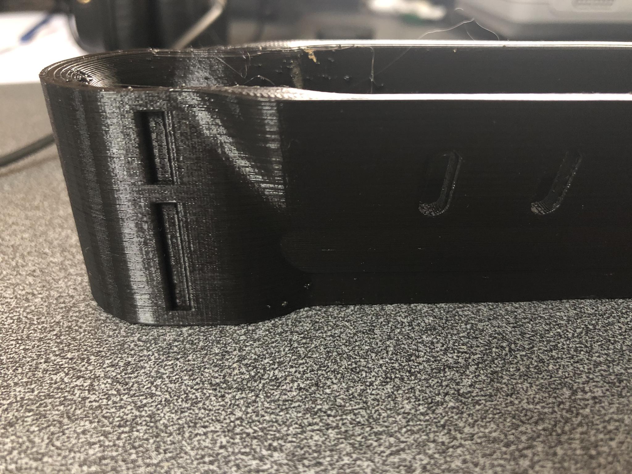

J’utilise une discoeasy200 depuis quelques mois maintenant.
J’apprend tout les jours, surtout de mes erreurs 😂.
Je viens de résoudre un casse tête dernièrement à propos d’un problème de sous extrusion, et du coup d’une qualité déplorable.
De base sur mon imprimante, j’avais une buse de 0,2mm, je l’ai remplacé sans faire attention par une buse de 0,4 lors d’une opération de maintenance car j’avais souvent des problèmes de buse bouchée.
Le probleme résolut (tu m’étonnes), je n’ai pas imprimé pendant au moins 2 mois.
Je reprend les impressions, et ça va de pire en pire, pas moyen de sortir une pièce propose. Plus de problème de bouchage mais une sous extrusion qui me fessé des pièces comme des éponges.
Bref, j’ai remis la buse 0,2 au lieu de la 0,4 et nickel, des pièces parfaite. Tout content je commence les grosse pièces.

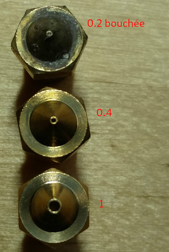

c’est là que ça ce gâte, les problèmes de bouchage de buse .... au bout de 3 ou 4h d’impression.
J’ai remarqué plusieurs chose.
- dans cura, il y a un truc pas logique, le parametrage de l’imprimante , la buse est régler sur 0,4. Donc en fait quand c’est réglé sur 0,4 avec une buse de 0,4 ça fait de la merde. Par contre régler régler 0,4 avec une buse de 0,2, finition nickel. Et si je règle le paramètre sur 0,2 avec la buse 0,2 ça fait la même merde que 0,4 et 0,4, mais en plus fin. On m’a bien suivi ?
donc si quelqu’un a une idée sur comment je peut régler c’a serrait cool.
j’imprime en général en 0,2 d’epaisseur. Du PLA vers 215°, une rétractation de 3,5mm.

donc j’ai le choix entre une buse de 0,4 qui ne bouche pas et une buse de 0,2 qui bouche mais qui fait de la super qualité.

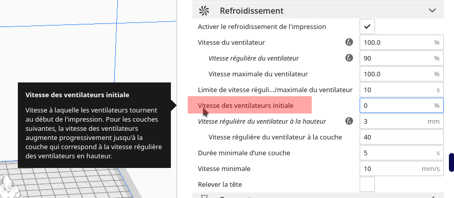

Pour revenir au ventilateur de derrière , il sert à quoi en fait ?
Je n'ai pas de dagoma mais sur la mienne il y a un ventilo pour la sortie de buse et un pour le corps de l’extruder . Pour moi le ventilateur du corps sert à le maintenir "froid" pour éviter que le filament soit trop mou dans le corps sinon on ne pourrait plus le pousser correctement.
Là c'est ce que j'en ai déduit mais peut-être que quelqu'un a une autre raison?
Le ventilateur buse sert à "figer" le filament dès qu'il est déposé

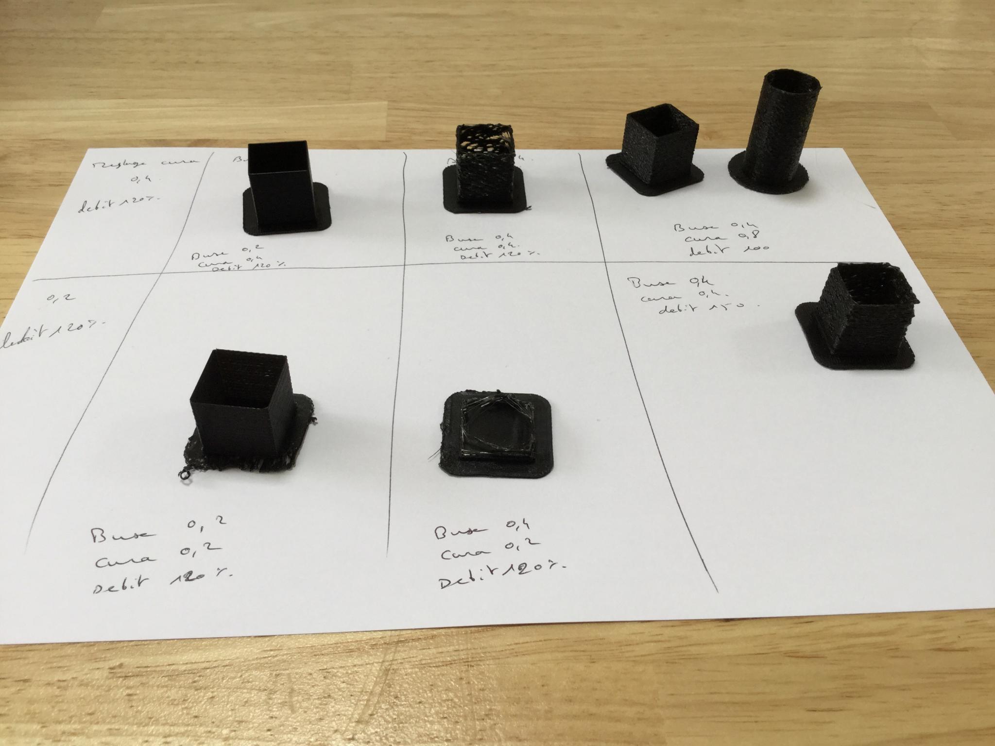

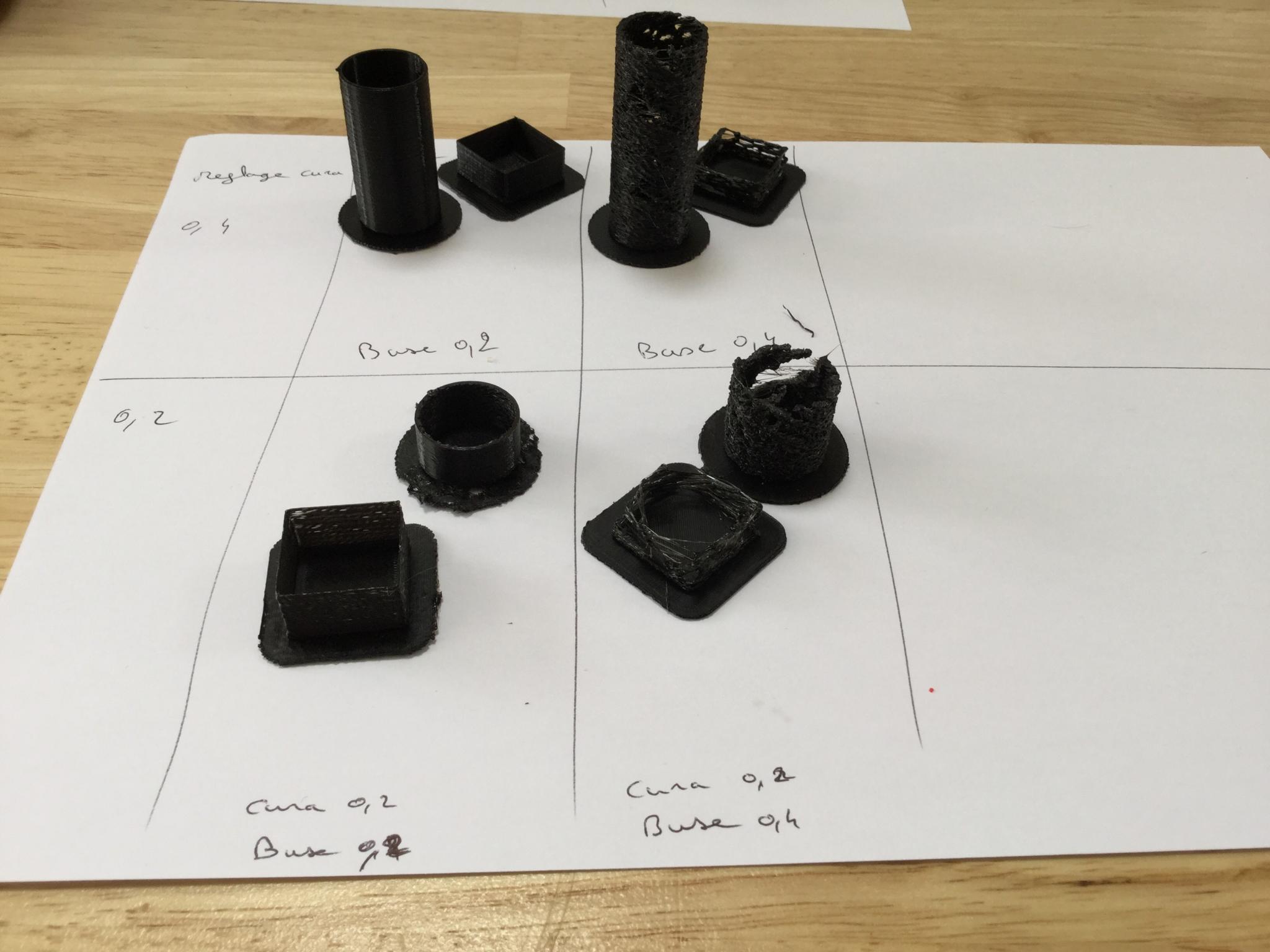

Bon : je prépare un test comparatif. il va y avoir plein de photos. Je sent qu'on va bien rire.
Modifié (le) par AngryKaribou

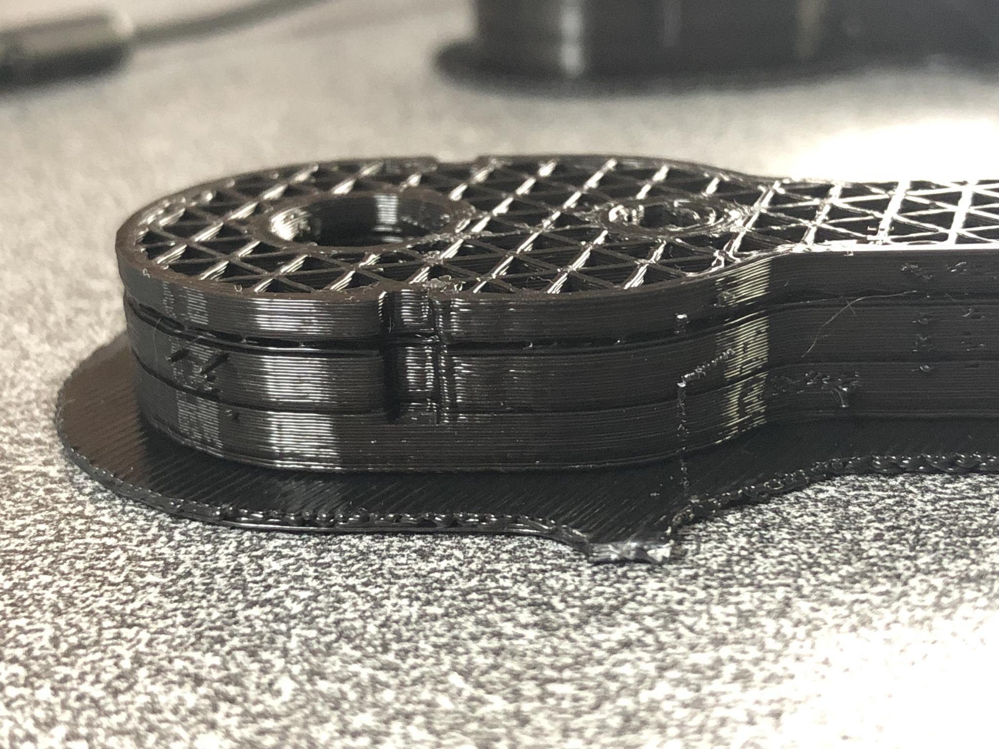

Bon alors voila, j’ai fait plein de test, et voici les résultats :
Donc il y a clairement un problème de sous extrusion.
mais c’est pas simple à trouver les bon réglages.
de visu, le mieux que j’ai c’est cura 0,4 , buse 0,2 débit 100% ( ou 120% c’est pareil), dans cet configuration, j’ai une épaisseur de parois de 0,47 environ(0,40 si je sert le pied à coulisse)
dans la configuration : cura 0,2 , buse 0,2 débit 100% j’ai une épaisseur de 0,26 ( 0,20 si je sert le pied à coulisse). Par contre c’est fin comme parodie, on voit à travers.
si j’augmente le débit à 120% pour cura 0,2 et buse 0,2 j’ai une épaisseur de 0,28 (0,20 si je sert le pied à coulisse), les parois sont mieux rempli? Il y a moins de trou pour une épaisseur équivalente.
par contre , avec cura 0,2 et buse 0,2, les raft ont du mal à s’imprimer. Ça clac Des le départ, je sort le filament je coupe je le remet en poussant et c’est reparti.
question, sur la pièce qui s’est arrêté, on voit l’intérieur, l’epaisseur Des trait de remplissage ne devrait pas être de la taille de la buse ?
parce que moi j’ai 0,5 pour une buse de 0,2.
Re-question : pourquoi je trouve que je n’ai pas ce problème sur les partie pleine ? Sur la partie basse du cube, le fond, les couches sont pleines, elles sont 100 fois mieux que sur le reste du cube.

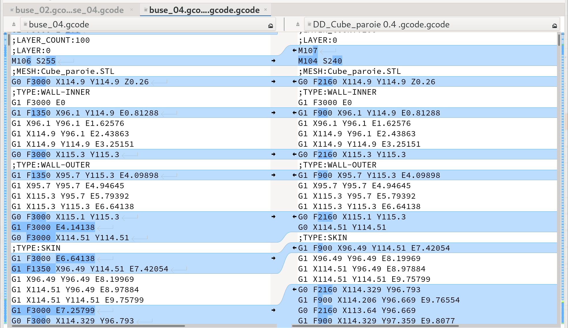

bonsoir @AngryKaribou
Quelle version de cura utilises-tu ?
Peux-tu fournir le stl et le debut et la fin du gcode corrrespondant au cas normaux, sans radeau ni jupe ni bordure pour
buse 0.2, déclarée 0.2 dans cura avec débit 100%
et buse 0.4, déclarée 0.4 dans cura, avec débit 100%
histoire de comparer avec ce que génère mon cura.
Modifié (le) par r2d2
Bonsoir @◙R2D2
j'utilise cura 4.0.0
juste pour être sur tu veux le STL de la pièce a imprimer ?
tu veux le début et la fin du gcode généré quand je découpe la pièce ? je trouve ou le début et la fin ? J’édite le fichier ?

Ensuite, j'ai résolu mon problème d'extruder qui laque, de buse qui se bouche par intermittence et autre déboire. Le problème venait de la position de mes bobines qui sont juste au dessus de l'imprimante, la filament arrive a 90° par rapport a l'entrée de l'extruder. A force d'imprimer, ça a ronger l'entrée de l'extruder et ça devenait de plus en plus difficile a imprimer une pièce. (je vais mettre quelque photo juste après). J'ai re-imprmer un nouveau cache pour l'extruder mais le trou pour passer le filament est trop étroit, donc j'ai remis l'ancien changer temporairement la disposition de l'imprimante. (Au passage j'ai cassé la petite papate du connecteur de détection de filament)

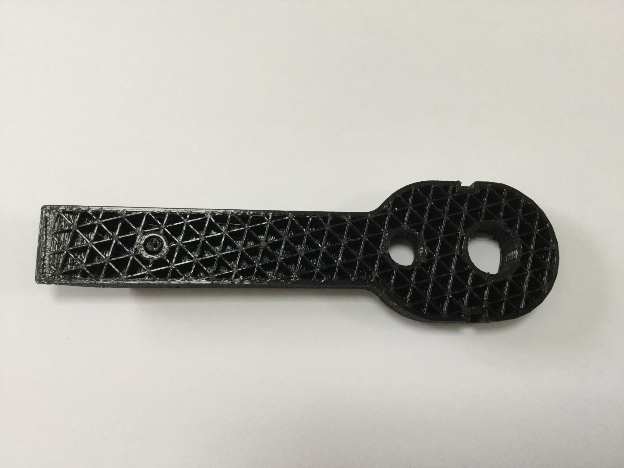

Question : je remarque que l'imprimante s’arrête au bout de environ 2h (durée totale environ 7h) et demande a changer le filament, ce qui n'est pas possible étant donner que j'ai bloqué le contacteur en attendant de la remplacer. Ce n'est pas la première fois qui me fait ça. Il y aurai un default dans le gcode ?

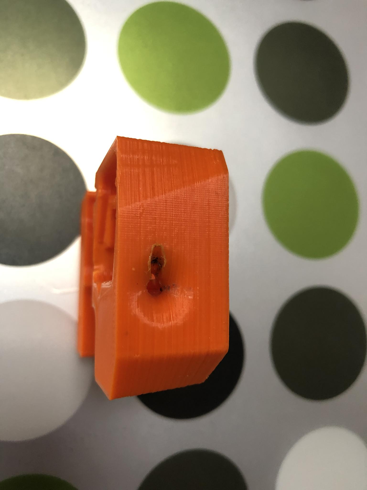

Question 2 : l'extruder que j'ai imprimé a un trou avec un diamètre réduit par rapport a celui d'origine, c'est pas grand chose mais le filament a du mal a passer facilement. Ca joue pas grand chose mais assez pour frotter. Je remarque que les pièces que j'imprime sont plutôt difficile a emboiter (je ne sais pas depuis combien de temps ça dur, mais c’était pas comme ça au début, il y a 8 mois.). J'ai du toucher a un paramètre que j’aurais pas du mais je vois pas quoi. Quelqu'un a une idée ?
Ça ne résout en rien le fait que j'imprime avec une buse de 0.2 avec un réglage dans cura en 0.4.

Bonsoir @AngryKaribou
il y a 4 minutes, AngryKaribou a dit :
oui
oui
oui, le début jusqu'au G1 de l'impression de la pièce elle même (qque ligne de G1 me suffiront pour voire si le paramètre E pour les G1 est délirant ou pas)

Je n'ai pas besoin des gcodes dans le paramétrage de l'imprimante, il suffit que tu vérifie la taille de la buse dans la partie extrudeur.
Je suis passé récemment sous Cura 4.0, et l’installation a été très problématique avec de gros pb au niveau de l'extrusion. J'ai eu une surextrusion  à 200% !
En faisant un nettoyage par le vide (suppression des profiles aussi) et en réinstallant le problème à disparu !
Je n'ai pas été le seul à subir ces déboire ! Cette monté de version en aura fait suer plus d'un !
Ton pb d'extrusion "farfelue" me fait penser à ce souci d'installation que j'ai eu. (migration des profiles ? Paramétrage de version antérieur ?...)
Maintenant que les choses sont rentrées dans l'ordre chez moi je peux en comparant tes gcodes et ceux que mon cura produira sur ton STL voire s'il y a des différences dans le taux d'extrusion.
Le respect des dimensions ça se joue sur une calibration au petits oignons de l'imprimante, la qualité du filament, et sur un trancheur performant (j'utilise cura mais je ne sais pas ce qu'il vaut relativement aux autres). Pour le trous de petit diamètre un bon taux d'extrusion compte beaucoup. Pour la calibration de l'extrudeur, tu l'as vérifié et il est ok, mais par contre, tous les filament ne se comportent pas de la même façons en sortie de buse, d'un PLA à l'autre, d'un matériau à l'autre, et il faut (d'accord avec @vieur) ajuster le "débit/flow". Et ceci quasiment pour chaque nouvelle bobine (ou du moins à chaque fois que quelque chose change dans la composition du filament, ne serait ce que la couleur !).

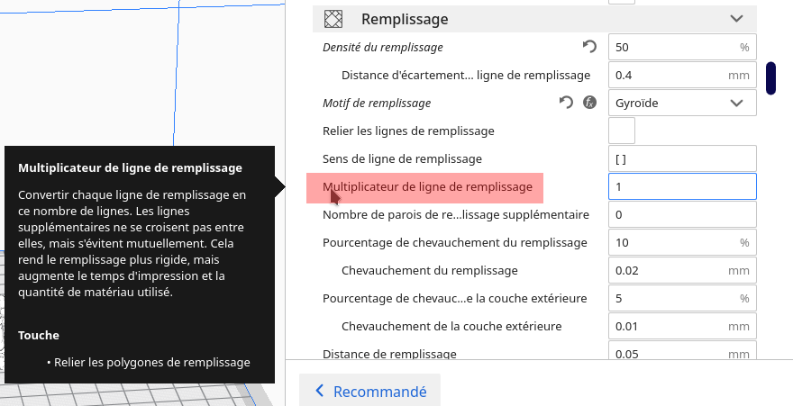

Il y a un paramétrage dans cura pour démultiplier le nombre de ligne de remplissage qui remplace une ligne de remplissage par n lignes. Mais si tu ne la pas modifié volontairement il y a peu de chance que ce soit ça. Je pense que ton soucis sur l'extrusion (taille de buse...) et à l'origine de bien des bizarreries que tu rencontres.

- Je constat aussi que le ventilateur arrière ne tourne pas, je suppose qu’avec le temp, la température monte trop haut et que le filament fond trop haut et que ça fou un peut le bordel. Avant de devoir la sortir de son armoire, y a un paramètre dans cura qui gère ça ? Au cas où j’ai touché qq chose ?
Le comportement de la ventilation (ventilateur arrière sur la disco pour figer le plastique à la sortie de buse) est entièrement paramétrable. A une époque lointaine, c'est relatif, chez Dagoma il n'y avait qu'un ventilateur commun pour refroidir la tête d'impression et le plastique extrudé, ils avaient alors customisé le firmware (bridé) pour éviter de trop diminuer la ventilation

Bonjour @r2d2,
Désole pour le retard,

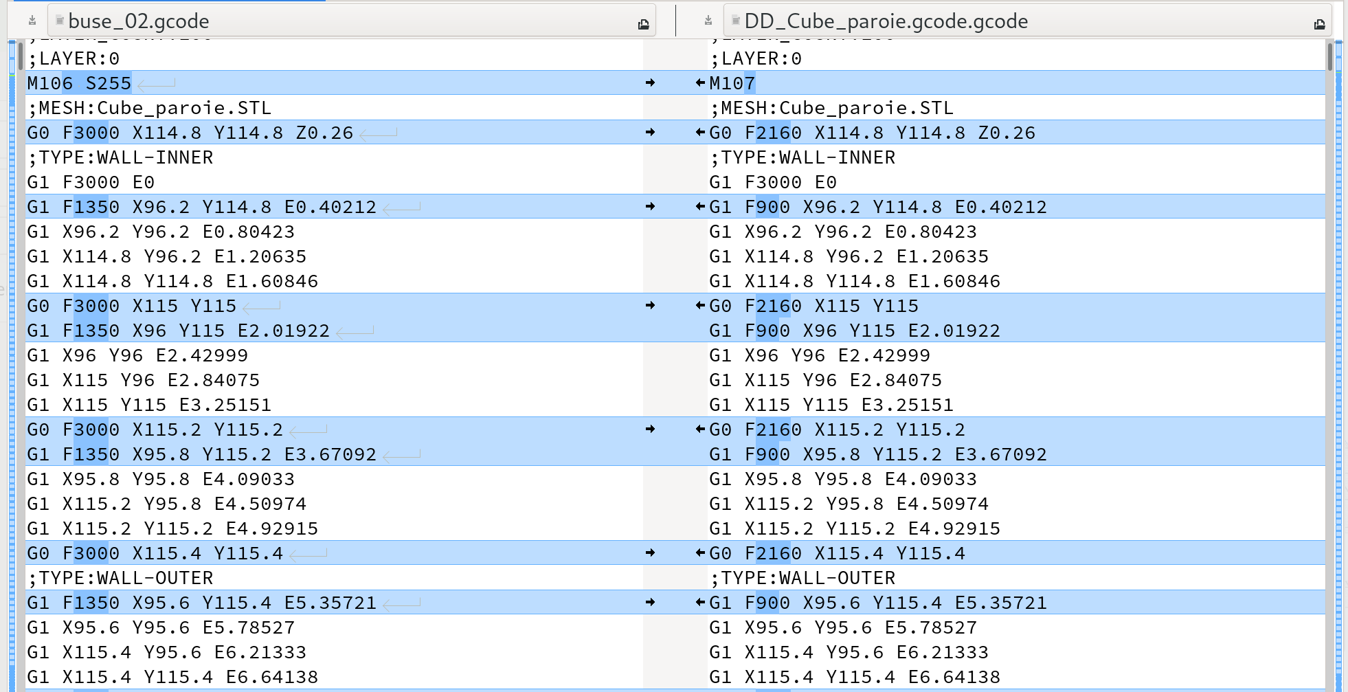

J'ai mis en pièce jointe le fichiers STL que j'ai utilisé pour faire le test ainsi que les gcode générés avec les réglages de buse sous cura en 0.2 et 0.4.
J'en ai profité pour réparer le problème d'entrainement de filament. J'ai rajouter une poulie pour guider le filament pour qu'il rentre bien droit dans l'extruder.
Extrait Gcode buse 0.4 debut

Chou blanc ! Avec cura 4.0 je produis le même gcode que toi pour ton stl.
J'ai un peu tâtonné pour retrouver les même réglages, j'y suis parvenu pour l'essentiel, et force est de constater que les G1 sont identiques sur les axes x, y et E.
A gauche ton gcode  à droite le mien. Pour les même déplacement en X, Y on a, à chaque fois, la même avance en millimètre pour E.
buse 0.2 mm :
idem pour buse de 0.4  (tu as dû mettre du retract et pas moi)
C'est a se demander si ta buse de 0,2 ne serait pas une 0,4 en fait... Ce qui me fait dire ça
- imprimer proprement des couches de 0.2 mm d'épaisseur avec une buse de 0,2 mm de diamètre me paraît impossible (j’admets que je n'ai pas essayé)
- l'épaisseur des parois de remplissages ~ 0,4 qui est la largeur "naturelle" pour une buse de 0,4mm
- le résultat est propre avec un réglage 0,4 dans cura
A noté qu'une vielle buse voit son diamètre grandir avec l'usure.
Le trou de la buse n'est pas forcement un cylindre, ce peut être un cône, et du coup une buse de 0,2 si elle est raboté (ou très usée) voit son diamètre augmenter !

Bon. J’ai remis la buse de 0.4.
C’est tout pourri, même le rado est grossier. Y’a des bulles qui sortent avec le filament.
En dessous du rado, l'épaisseur du filament fait 1mm.
j’imprime un cylindre avec une ouverture en face, à l’intérieur c’est les supports.
Il y a quoi comme logiciels gratuit pour tester la différence ?
au passage, j’ai comparé les 2 buses. Les 2 buses ont l’air en bon état. La 0,2 est clairement plus petite que la 0,4. Je vais quand même en racheter une.
Le 31/05/2019 at 23:33, AngryKaribou a dit :
c'est pas beau, même pour un dessous de pièce ou un pont sans support.
La hauteur de couche est vraiment beaucoup trop importante pour le diamètre de la buse.
Il n'y a pas de cohésion du filament extrudé, la solidité de la pièce doit être très faible.
A quoi ressemble ton axe Z ? As-tu un respect des distances en Z ?
Des tiges filetées ou des vis trapèze ?
As-tu flasher ta carte électronique ?
Des photos de l'imprimante.

effectivement, sur la photo c’est tout pourrie. En fait j’ai aussi des petits problèmes de réglage de la lame d’air. Sur cette pièce c’est pas beau je sais mais comme c’est un proto fragile, parfois j’ai du mal à décoller les supports et je casse un morceau de la pièce. (J’ai encore à apprendre)
bon, sinon, j’ai commandé et reçu une nouvelle buse pour tester la théorie de @r2d2. Et la j’ai bien ri... jaune.
de haut en bas :
0,2 neuve
0,2 d’origine
0,4 pas neuve mais pas beaucoup servie.
donc, si la 0,2 que je viens d’acheter est bien une 0,2 alors la 0,2 d’origine est bien usé et la 0,4 c’est juste du n’importe quoi. Non ?
je redonnerai des News quand j’aurrai tester la nouvelle buse
je dirais si ta nouvelle 0.2 est bien une 0.2, que tu as en 2
0.4 <= diametre < 0.5
et en 3 un
diamètre >=1
chez moi la 0.2 est bouchée il n'est pas facile d’estimer le diamètre (elle était quasi neuve)
En ce qui me concerne une buse qui n'est pas montée sur la tête ou qui n'est pas dans un sachet avec le diamètre marqué dessus, est une buse pas loin de la poubelle... parce que c'est trop dure d’estimer le diamètre, et que de toutes les façons les buses laitons c'est du quasi consommables.
@AngryKaribou n’oublie pas qu'avec une vrai 0.2 il est difficile d'imprimer correctement des couches > 0.1mm

Alors voila,
je viens d’imprimer le cube en spiralisé, comme le test que j’avais fait au début.
Ca n’a absolument rien n’avoir. C’est ultra fin le 0,2 en fait.
impression du radeau nickel, décollage de la pièce nickel. C’est super fin. J’ai suivi ton conseil, j’ai imprimé avec une hauteur de couche de 0,15. La surface du dessous est nickel aussi. J’ai jamais vu une qualité pareil sortir de cette imprimante.
revers de médaille, une pièce qui me prenais 3h30 environ, passe maintenant à 8h. Je lance un test pour voir, mais je vais vraiment devoir réfléchir si je vais rester en 0,2 pour le coup. Ou alors je négocie une 2eme imprimante à madame.
L’extrudeur ne claque pas non plus.(ouf)
Donc tout ça pour ça, la buse d’origine doit être une 0,4. J’ai commandé une 0,4 et reçu un truc qui n’a rien à voir, alors qu’elle est gravée 0,4. Ce qui m’a induit en erreur pour tout le reste. Du coup j’ai bien une 0,2 maintenant qui du coup va sûrement être trop fine.
