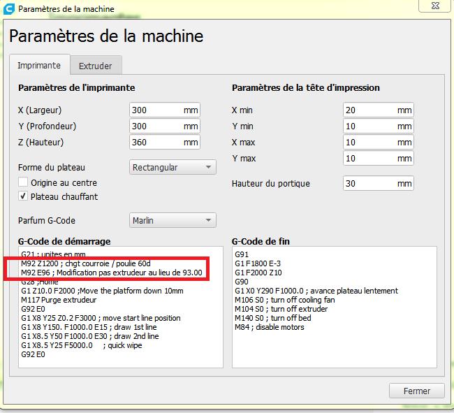

fran6p Posté(e) Mai 4, 2019 Partager Posté(e) Mai 4, 2019 Il y a 3 heures, rodi a dit : donc a pour le moment a modifier a chaque fois Tu peux aussi inclure la commande M92 Ee_step (e_step= valeur du nombre de pas trouvés après calibration) dans ton start_gcode de ton trancheur. Exemple avec Cura: Ainsi à chaque tranchage de pièce, il est pris en compte. Pour une modification plus perenne, il faudrait flasher le firmware de ta machine. Lien vers le commentaire Partager sur d’autres sites More sharing options...
rodi Posté(e) Mai 4, 2019 Auteur Partager Posté(e) Mai 4, 2019 cool merci....en fesait "load setting" sa enregistrer je le mettrai dans le gcode aussi Lien vers le commentaire Partager sur d’autres sites More sharing options...
