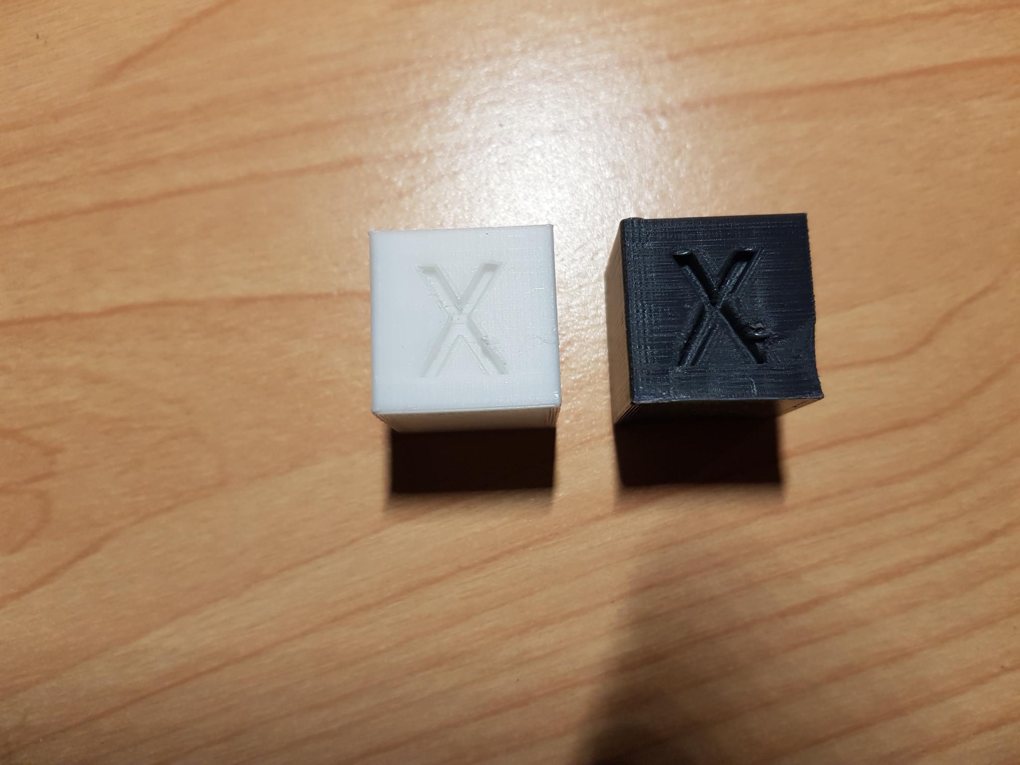

J'ai un problème d'impression que je n'avais pas avant, et j'ai cherché un peu partout sur le net et sur le forum et je n'ai rien trouvé de similaire.

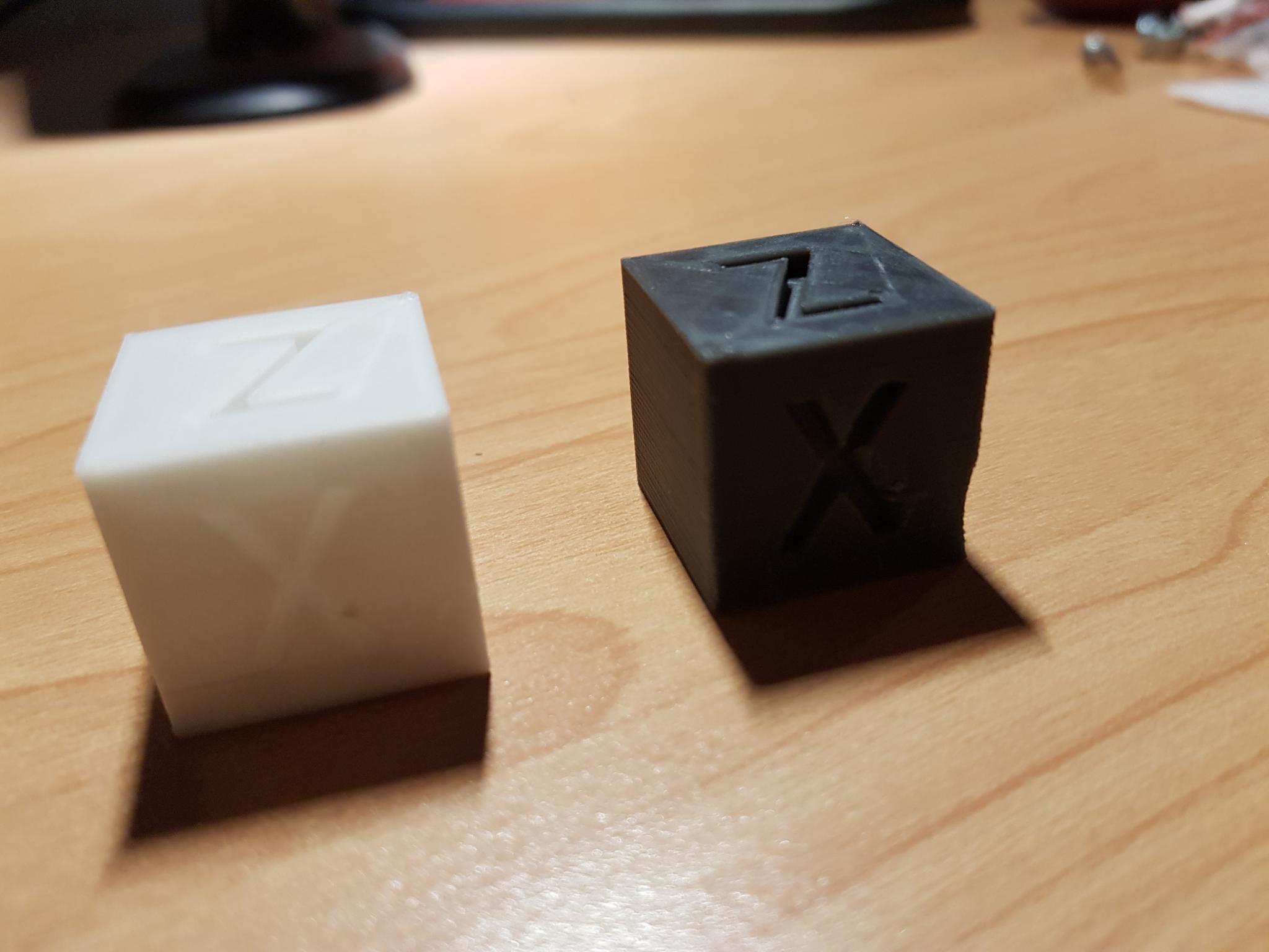

En gros j'ai réimprimé ce jour un cube de calibration X, Y, et Z (que j'avais imprimé à la réception de mon imprimante il y a de cela 2 mois), et j'ai une des arrêtes (toujours la même puisque j'ai testé 3x le cube, dont 1x avec le fichier gcode que j'avais utilisé il y a 2 mois lors de la première impression) qui s'enfonce dans le cube (difficile de décrire le problème). J'ai également l'écriture de la lettre X qui sort beaucoup moins bien qu'avant. D'où cela provient-il ? Température du bed 60° et buse 205°, vitesse d'impression 60 mm/s.
De ce que j'ai pu trouver, on aurait pu dire un problème de type "patte d'éléphant mais le problème intervient uniquement sur un angle". On voit que cela "creuse" l'intérieur sur quelques couches puis redevient bien.
Je n'ai pas fait de modification entre temps, j'ai juste changé la carte mère par la même que celle d'origine avec un marlin plus récent (après avoir cramé un driver ...),  et j'ai également démonter/remonter les moteurs (j'ai bien vérifier le serrage de ceux-ci ainsi que la tension des courroie.
Voilà si vous avez une idée d'où vient le problème, merci de vos retours.

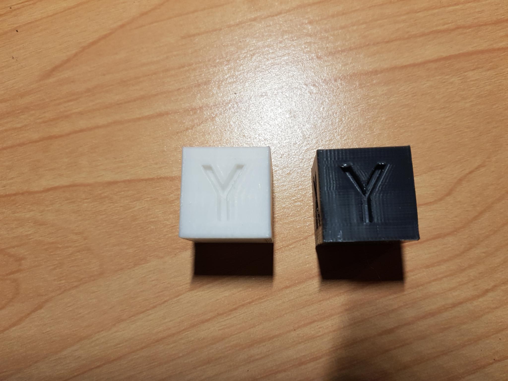

En blanc : cube imprimé à réception de l'imprimante il y a deux mois avec le filament fourni avec la machine
En noir : cube imprimé hier avec un filament PLA dark grey de chez grossiste 3D (que j'ai testé maintes fois sur d'autres pièces).
Les Gcode des deux cubes sont les mêmes. Les faces X et Y des cubes sont inversés sur le fichier d'origine, les valeurs mesurées sur mes 2 cubes sont identiques.
20190505_212050.thumb.jpg.0793dc54e9d3f80d0d0775bdb03394ee.jpg20190505_212017.thumb.jpg.f15d090cda9fb1e72906a93d9875ea31.jpg

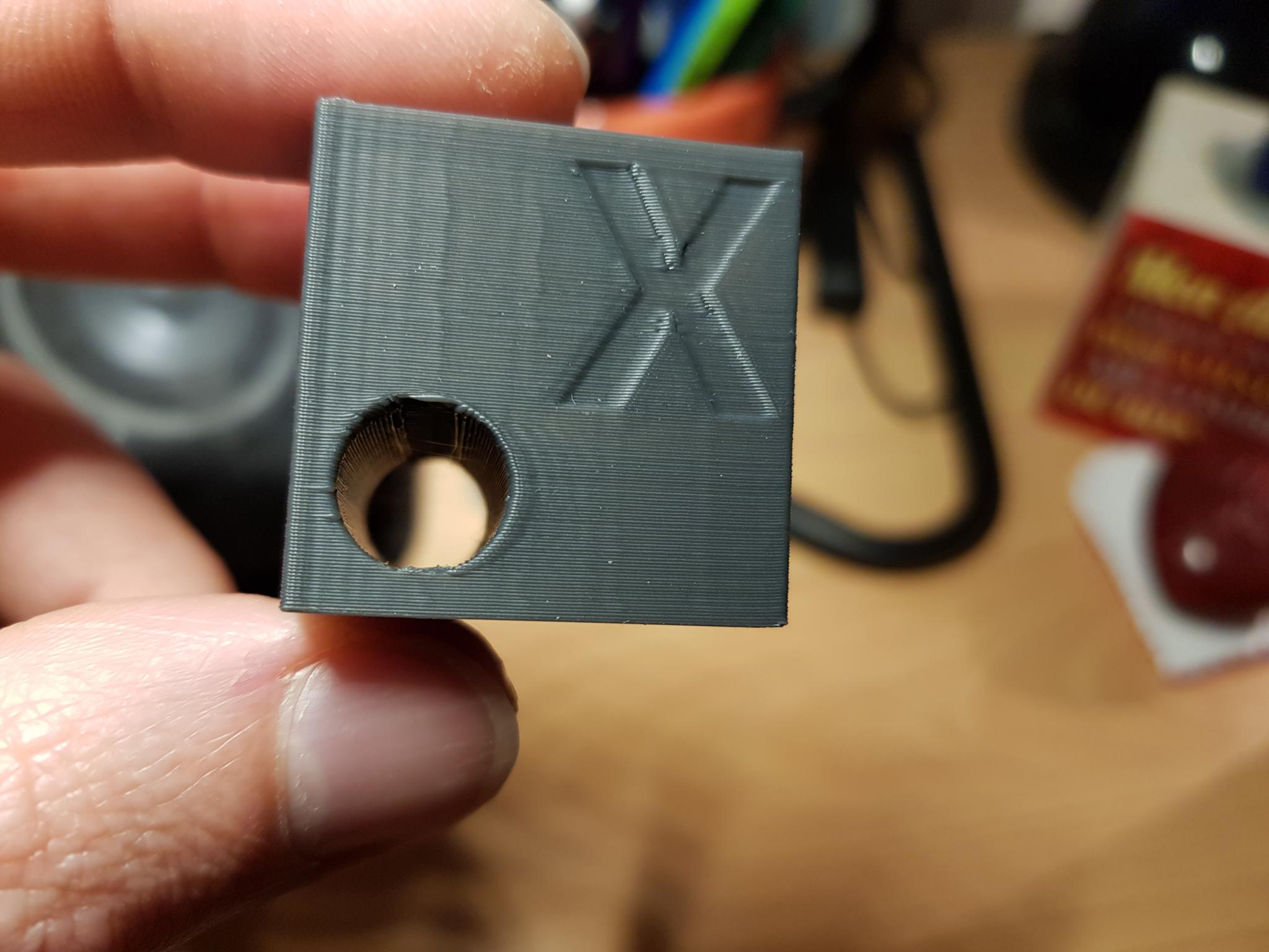

J'ai cependant imprimé plusieurs pièces et je ne retrouve pas ce défaut sur mes pièces, donc je ne comprends pas mais en attendant cela ne me gêne pas. Parmi les tests d'impression que j'ai réalisé, j'ai essayé le cube de Bosco sur Thingiverse (https://www.thingiverse.com/thing:3399118), et j'ai constaté un nouveau défaut que j'avais déjà constaté auparavant.

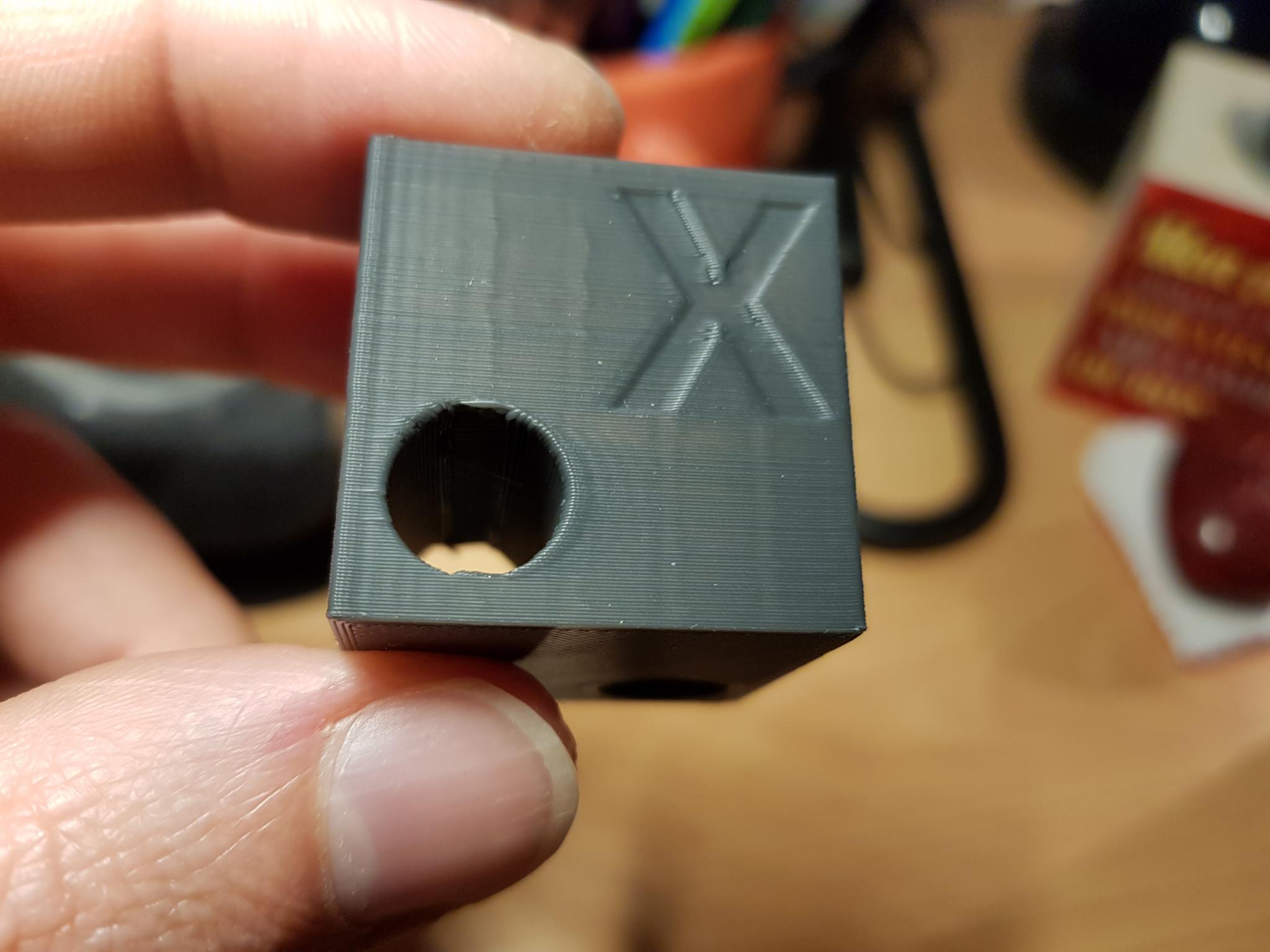

Lorsque j'imprime des "trous" situés sur l'axe "Z", il se trouve qu'ils ne sont pas vraiment rond mais plutôt ovale (la déformation semblant apparaître sur le bas et le haut du cercle, comme une sorte de "plat"). J'avais pu voir que sur l'axe X et Y il s'agit bien souvent d'un problème de tension de courroie, mais bon sur l'axe Z d'où vient le problème ? Systématiquement cela m’empêche par exemple d'insérer l'objet dans ce trou sans le "réusiner". Quand je peux j'imprime donc mes "trous" sur les axes X et Y, mais ce n'est pas toujours possible. A noter que les dimensions que j'imprime sur l'axe Z sont bonnes.
Merci de votre aide.
20190509_211750.thumb.jpg.2b818cd667e3c9e9697262175fda41d7.jpg20190509_211745.thumb.jpg.00951fade32cac0a0294401ae8bed3b5.jpg
il y a 35 minutes, methylene67 a dit :
Défaut dû à mon modèle de cube !
J'ai le même soucis que toi. C'est propre au modèle. Dès que le cube passe au slicer, les trou rond... deviennent ovale
Je te conseil ces cubes... qui sont bien meilleur :
https://www.thingiverse.com/thing:2166102
https://www.thingiverse.com/thing:1278865
PS : cela fait un moment que je l'avais constaté... mais oubli de ma part de le supprimer. Voilà chose faite.
Modifié (le) par Bosco2509
