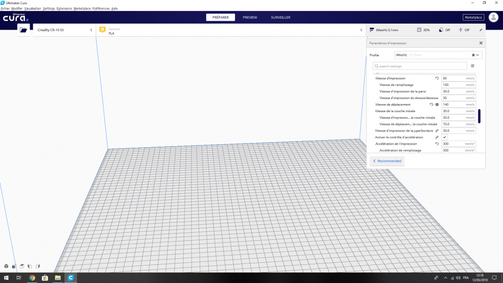

Salut tout le monde ! J’ai passer ma CR10S5 sous une carte Melzin 2.3 et j’ai flasher dessus Marlin1.1.9 ! J’ai mis en accéléré ration X Y a 300, un jerk de 7, et pourtant mon imprimante imprime très très rapidement ! Vitesse Max à 500 pour X et Y ! Je ne comprend pas le pourquoi... ça va même jusqu’a Faire sauter mon Y 😕

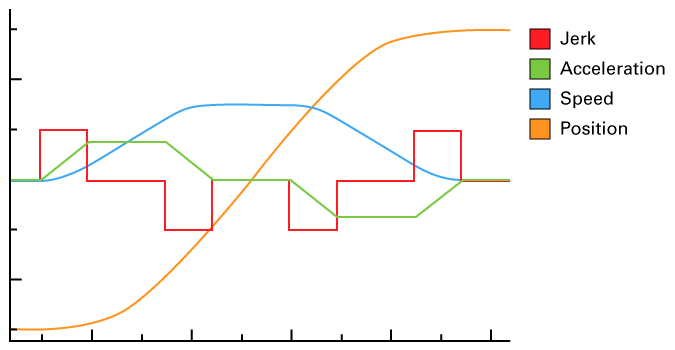

Plus tu baisses le jerk plus les accélérations seront brusques. Par défaut j'ai 20 en Jerk sur la mienne (Ender 3), 7 me parait faible

C'est faux, plus ton jerk est haut plus ta machine va être secouée. 10 est une bonne valeur, à 7 tu devrais même être au calme.
J'imagine que tu utilises Cura. Désactive le contrôle de saccade et vérifie les accélérations, Cura prend la main sur les valeurs du firmware.
J’ai désactivé, je suis à 300 en vitesse Max Marlin !
300mm/s en vitesse ça fait beaucoup. En accélération non, mais en vitesse max oui.
Regarde les vitesses ET accélérations dans Cura, c'est lui qui écrase tes valeurs du firmware.

Je parle de vitesse Marlin, sinon j’en suis à 60mm/S

Autant pour moi c'est vrai je ne sais pas pourquoi j'ai confondu Merci @Schyzo
Le jerk est bien la pente de ton accélération😉

Problème résolu ! J’ai activer le contrôle de saccade sur Cura et baisser le feedrate a 200 et même que j’ai pu mettre le jerk à 15
edit: j’ai mis le contrôle de saccade à 10 sauf pour le déplacement à 30
