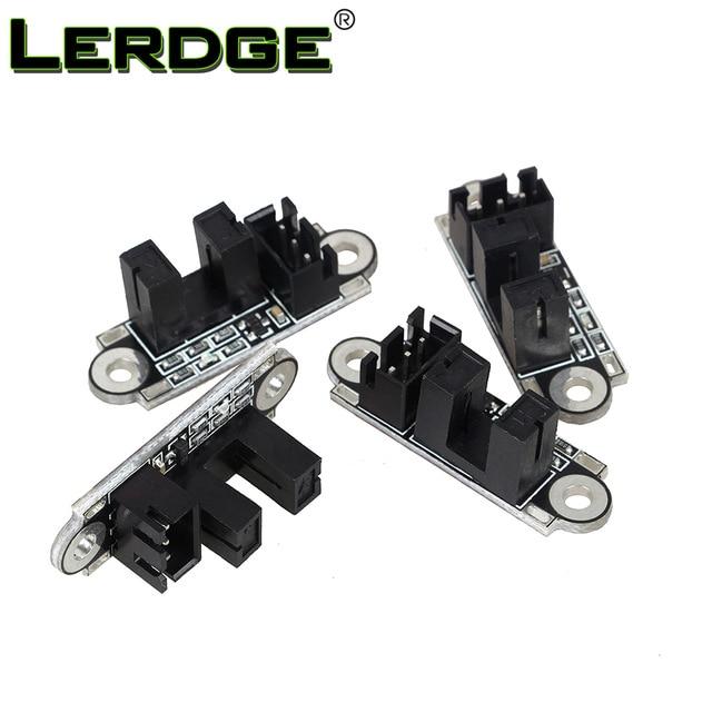

Bonjour a tous, voila 2 jour que je me bat avec un endstop optique sur ma i3 pro b avec une carte sbase
c'est un endstop lerdge, mais je ne pense pas que ce soit incompatible, j'ai bien cabler le S G V, si j'inverse le S et V le capteur reste allumer, normal.
dans la config j'ai tester 1.28, 1.28^, 1.28^!, 1.28!^, 1.28v et 1.28v! rien a faire suivant le réglage de la config quand je fait M119 j'ai 1 ou 0 sur le Z, mais si je passe quelque chose devant ça ne bouge pas sur M119, pourtant la led s'allume si je mes un obstacle devant et j'ai bien 4.55V sur le S
j'ai tester sur une autre sortie endstop, j'ai aussi tirai un 5v a part, mais rien a faire.
par contre j'ai remarquer que je n'est pas 5v, mais 4.55V c'est normal?

ok a croire que le mien marche a l’envers, mais bon si c'est le cas, il devrait passer de 1 a 0 quand je passe un obstacle, biensur quand il est sur 1 mon z ce bloque comme il crois être en buter

pour moi c'est pareil... tu as une photo de ton capteur ?

mouai...
tu n'as pas interverti le GND et le S car le fil du GND est blanc et le signal noir .... enfin c'est les couleurs que j'ai vu...
as tu essayé de mettre 3.3 au lieu de 5v avec le cavalier à coté du bouton reset vu qu'il fonctionne entre 2.7 et 5v
As-tu décommenté et mis à true la ligne : endstops_enable                              true

interverti sur que non, car j'ai verifier 10 fois et tester au voltmetre aussi, je vais tester le 3.3V

bon 3.3V ne change rien non plus, je me demande si je ne devrait pas touchais a ça :

Bonsoir @jpanasonic,
Je ne sais pas si ça va t'aider mais on ne sait jamais.
J'ai eu très exactement le même problème avec un endstop et la même démarche (activer/desactiver les resistances de pull-down et pull-up, inverser le signal, etc.) et aussi la led qui s'allume quand il faut mais avec un retour fixe du firmware quand je faisais un M119.
J'y ai passé 3 heures pour finalement faire une des choses par laquelle j'aurais dû commencer c'est à dire vérifier le câble reliant le endstop à la carte, et c'était ça (câble changé, tout fonctionne avec la configuration normale,  simplement 1.28 dans mon cas)
As tu vérifié que l'information arrive bien jusqu'à la carte ?
bon ben non c'est pas ca non plus, je pense que le endstop est hs, je ne vois pas autre chose
