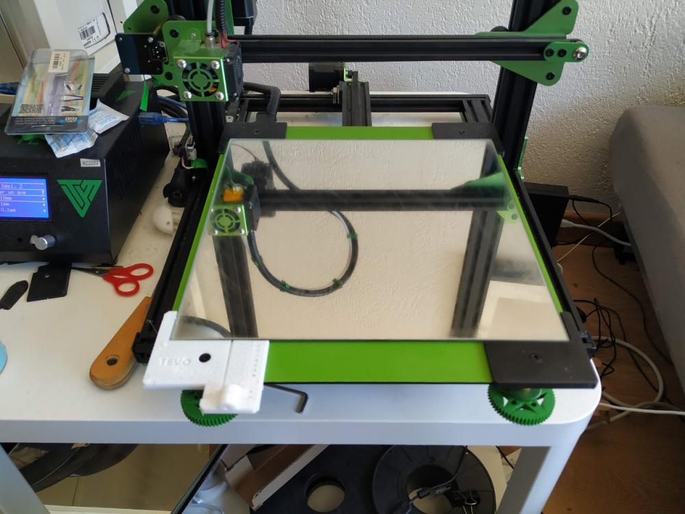

Cela fait maintenant plusieurs mois que j'utilise une Tevo Tornado ancienne version avec le Buidtak fournie.
Celui-ci commencent à se décoller, j'ai décidé de le remplacer par une vitre. J'ai donc acheter un lot de miroirs chez IKEA et j'en ai poser un directement sur le bed. Je l'ai caler au quatre coins (voir la photo ci-dessous) et j'ai glisser une cale sous le capteur de fin de course de l'axe Z pour compenser l'épaisseur de la vitre. dVAsgKMHi-BQMIVqisJmY7n_2RyBvrF-AUh6tn1N
Problème les impressions n'adhèrent pas à la vitre (présence de bending et décollement des impressions au bed).
J'ai utiliser les solutions de fixation suivante
  • Vitre rayé
  • Colle en bâton
  • Fixatif pour fusain et pastel sec (en bombe)
  • Laque (en bombe)
Aucune de ses solutions n'a marché. Je précise au passage que j'ai nettoyé le miroir avant chaque impression (à froid)
Voici ci-joint les paramètre avec lesquels j'effectuai mes impressions :
1.JPG.33bad23ec8d6f43577bb3d1474a938ec.JPG2.JPG.6eb8ef330882fde7c5211eb7173266c6.JPG3.JPG.cc2a7ff4b4d36ac539b9a4f271cf7e5e.JPG4.JPG.7b4d89b6bc6e5ed8990884b9275c7e3e.JPG5.JPG.aaab062d0326cc257962b3a9e78c2884.JPG6-1.JPG.872a34e2f29c69db85f9395e411f3139.JPG6-2.JPG.f6f2050055cd268052f441f68687d5e1.JPG7.JPG.c8ace722d9424034b0b538af7b855083.JPG8.JPG.cf273accee376c53d77e6a5ed865cac7.JPG
Ai-je effectuer une erreur ? Y a-t-il un paramètre qui est mal régler ?
Merci d'avance pour vos réponses et le temps que vous m'aurez consacré.
Bonjour Timtiti
J'avais souvent des soucis d’adhérence je suis passé de 80% à 125% pour First Layer High
et je me suis servie de ça pour vérifier la qualité du premier layer pour une bonne adhérence
Best method for 3D printer bed levelling
lors des test pour tes premières couche tu devrais avoir celle du centre
Modifié (le) par Zosso

Bonjour
J'imprime régulièrement sur ma cr10-s sur une plaque en verre non poncée.
Nettoyage de la plaque à l'eau chaude et liquide vaisselle.  Bien rincer et sécher
Mise en chauffe bed et buse à la temperature d'impression et attendre 10min que la dilatation se stabilise
Réglage du plateau aux petits oignons et refaire jusqu'à ne plus avoir besoin de retoucher les molettes.
Nettoyer sans appuyer sur le plateau avec un chiffon non pelucheux au vinaigre blanc plateau chaud.
Première couche entre 10 et 15 mm/s sans ventilo
Si cela peut vous aider
A+
