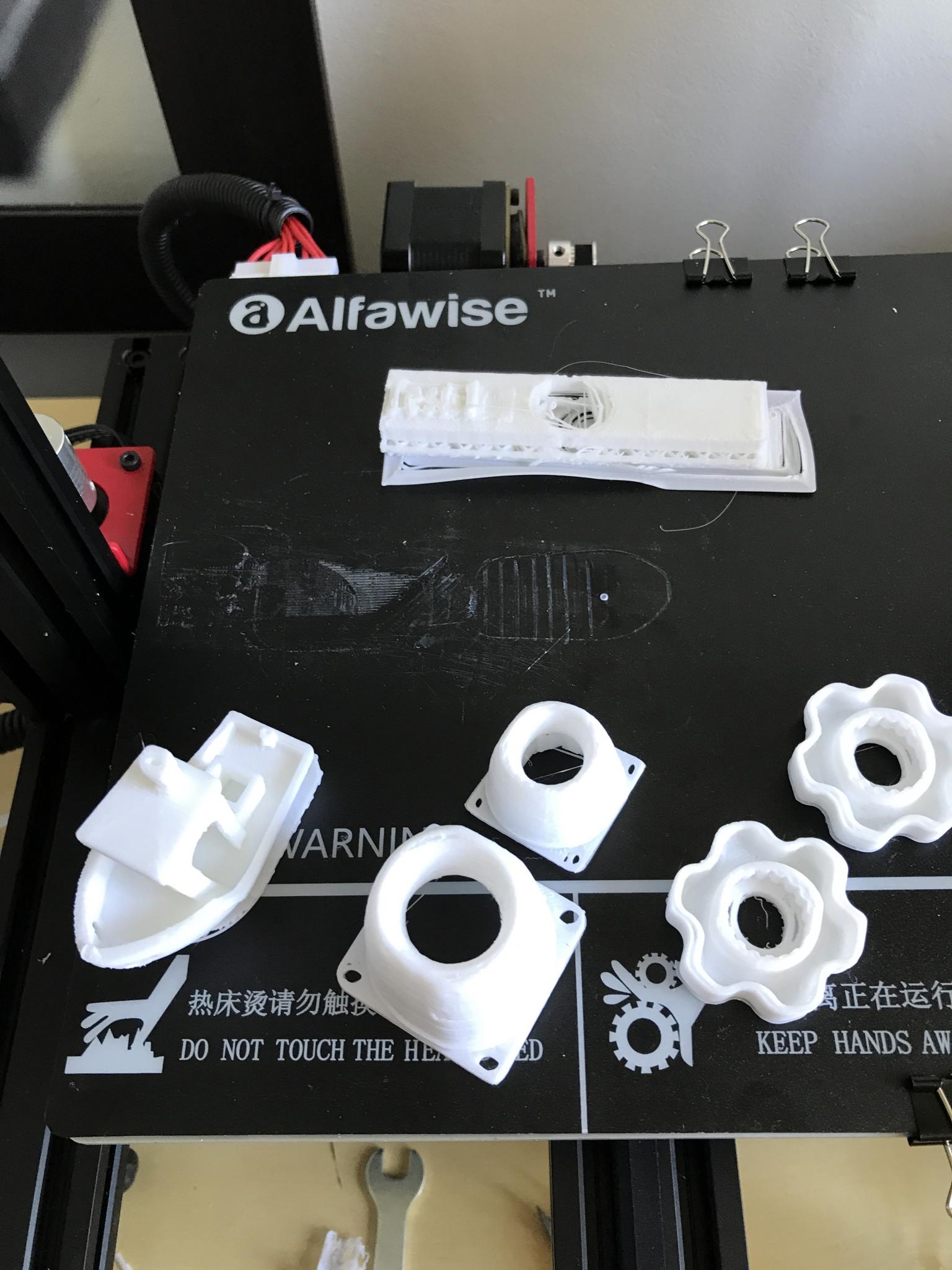

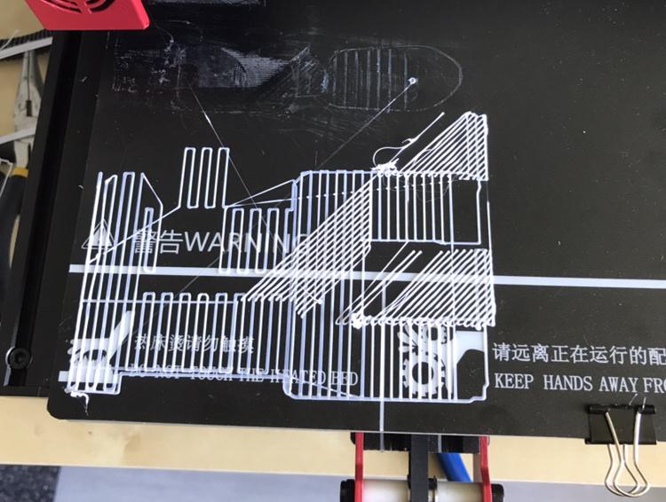

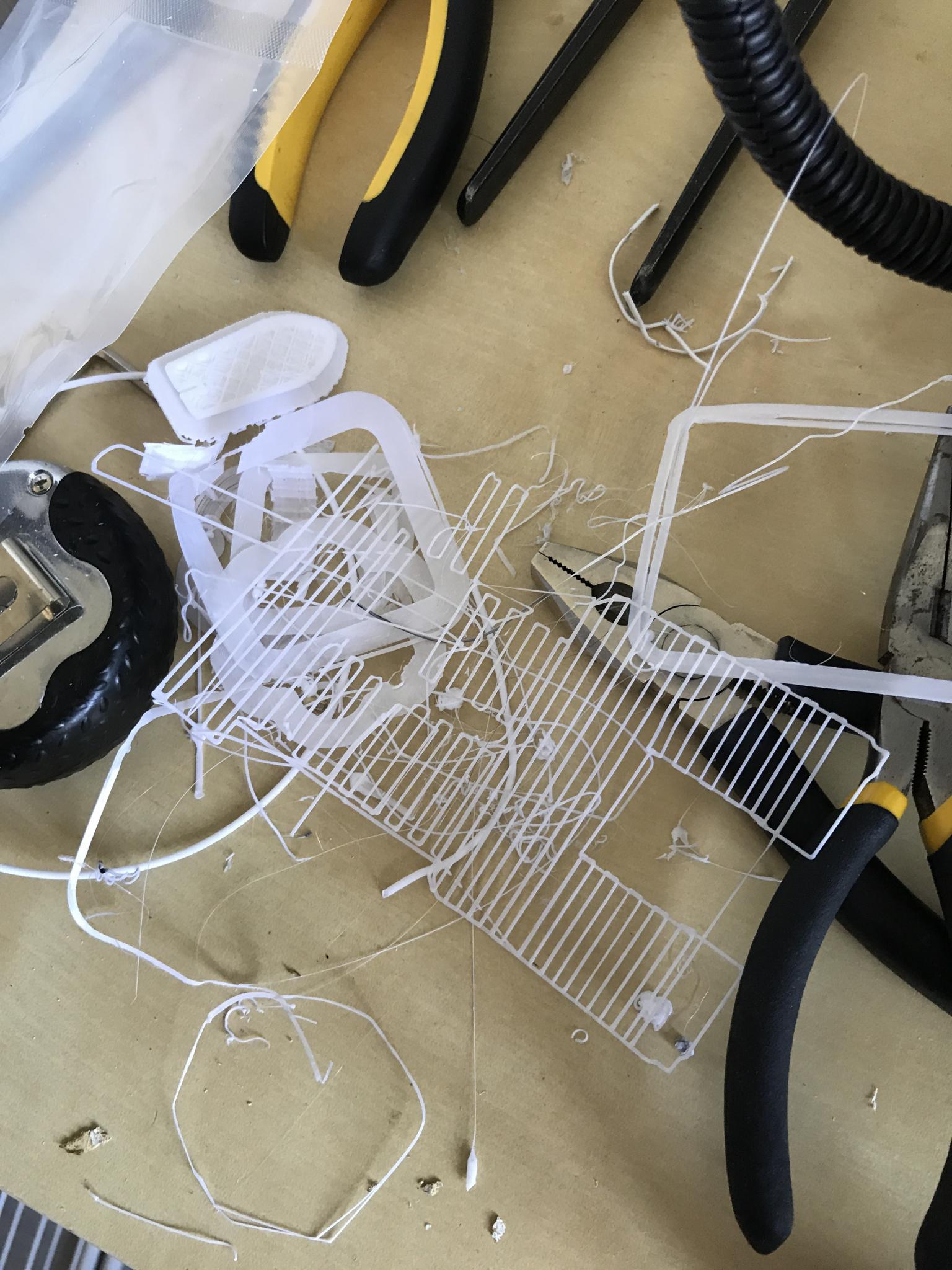

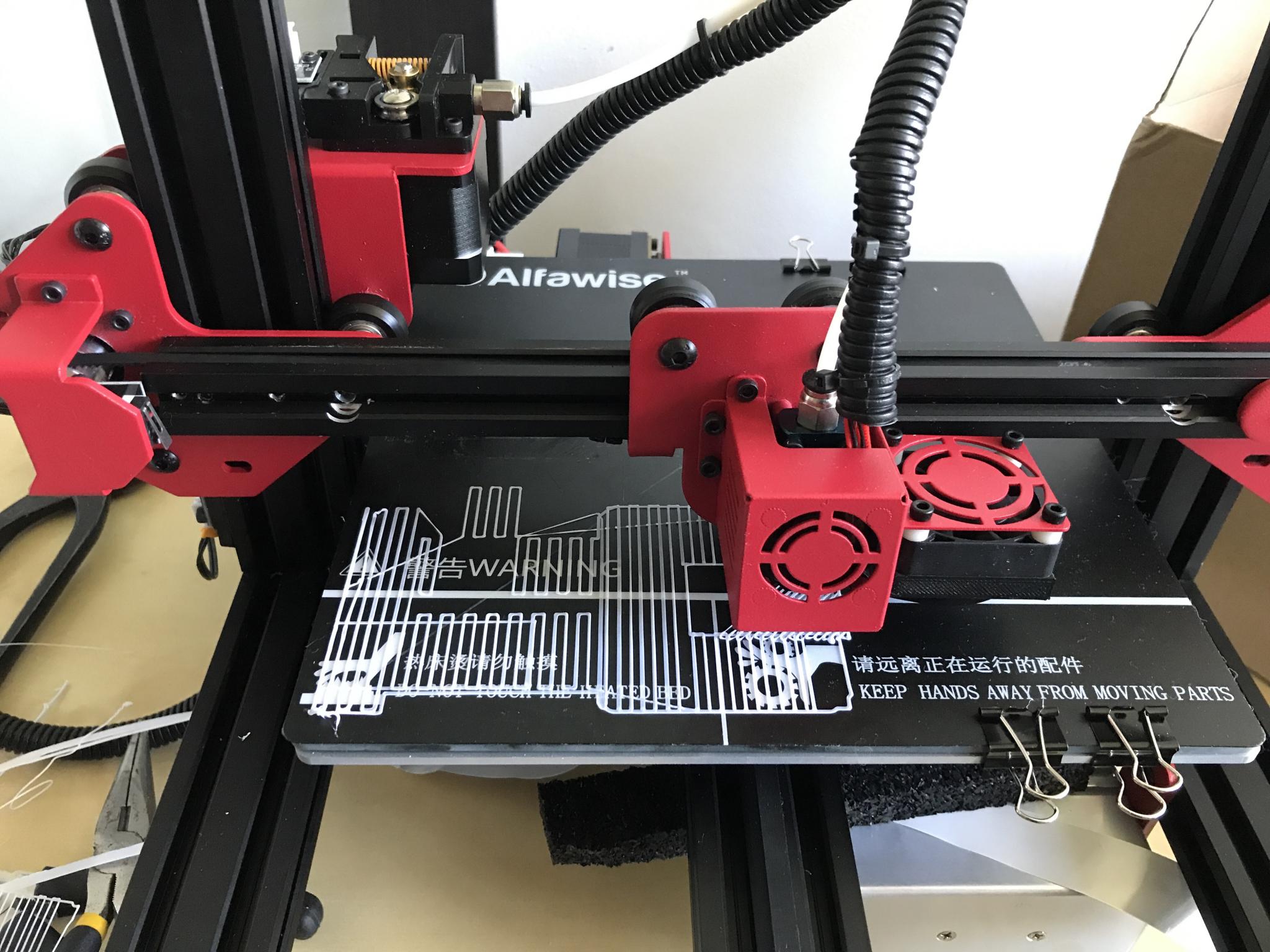

DamienVinSang Posté(e) Mai 14, 2019 Partager Posté(e) Mai 14, 2019 Bonjour, je suis un noob dans l’impression 3D avec 1 alfawise U30 et cura sur Windows. Les impressions dans la carte se sont passées correctement, mais celles prises sur thingiverse se sont TOUTES mal passées. Un coup elles s’impriment au-dessus du plateau ou décentrées. Ou l’imprimante simule l’impression sans mettre de filament. Celle que j’ai créé sur tinkercad a été avec des finitions exécrables... Avec cura de base sur la carte ou sa mise à jour... avec le profil U20 modifié, avec le profil qu’ils offrent sur la carte... rien n’y fait... Lien vers le commentaire Partager sur d’autres sites More sharing options...
Metalzoid Posté(e) Mai 14, 2019 Partager Posté(e) Mai 14, 2019 Salut Dans cura, vérifie ça : -Dans paramètres imprimante, la dimension du plateau, la taille de la buse. -Essais en mode recommandé pour voir Bon courage Lien vers le commentaire Partager sur d’autres sites More sharing options...
DamienVinSang Posté(e) Mai 14, 2019 Auteur Partager Posté(e) Mai 14, 2019 Il y a 1 heure, Metalzoid a dit : Salut Dans cura, vérifie ça : -Dans paramètres imprimante, la dimension du plateau, la taille de la buse. -Essais en mode recommandé pour voir Bon courage Salut. J’ai dû changer la taille du plateau déjà qui n’était que de 80x80x... ( je sais plus ), dès le début en recommandé puis en expert... je suis perdu Lien vers le commentaire Partager sur d’autres sites More sharing options...
DamienVinSang Posté(e) Mai 14, 2019 Auteur Partager Posté(e) Mai 14, 2019 En précision quand l’imprimante imprime au dessus du plateau elle vérifie sa position HOME va à son emplacement puis monte au-dessus pour tisser 🕸 sa toile d’araignée 🕷 ... Lien vers le commentaire Partager sur d’autres sites More sharing options...
Metalzoid Posté(e) Mai 14, 2019 Partager Posté(e) Mai 14, 2019 WoW oO Fait une petite vidéo pour bien comprendre, ce sera plus simple Donne nous aussi ton start.gcode Lien vers le commentaire Partager sur d’autres sites More sharing options...

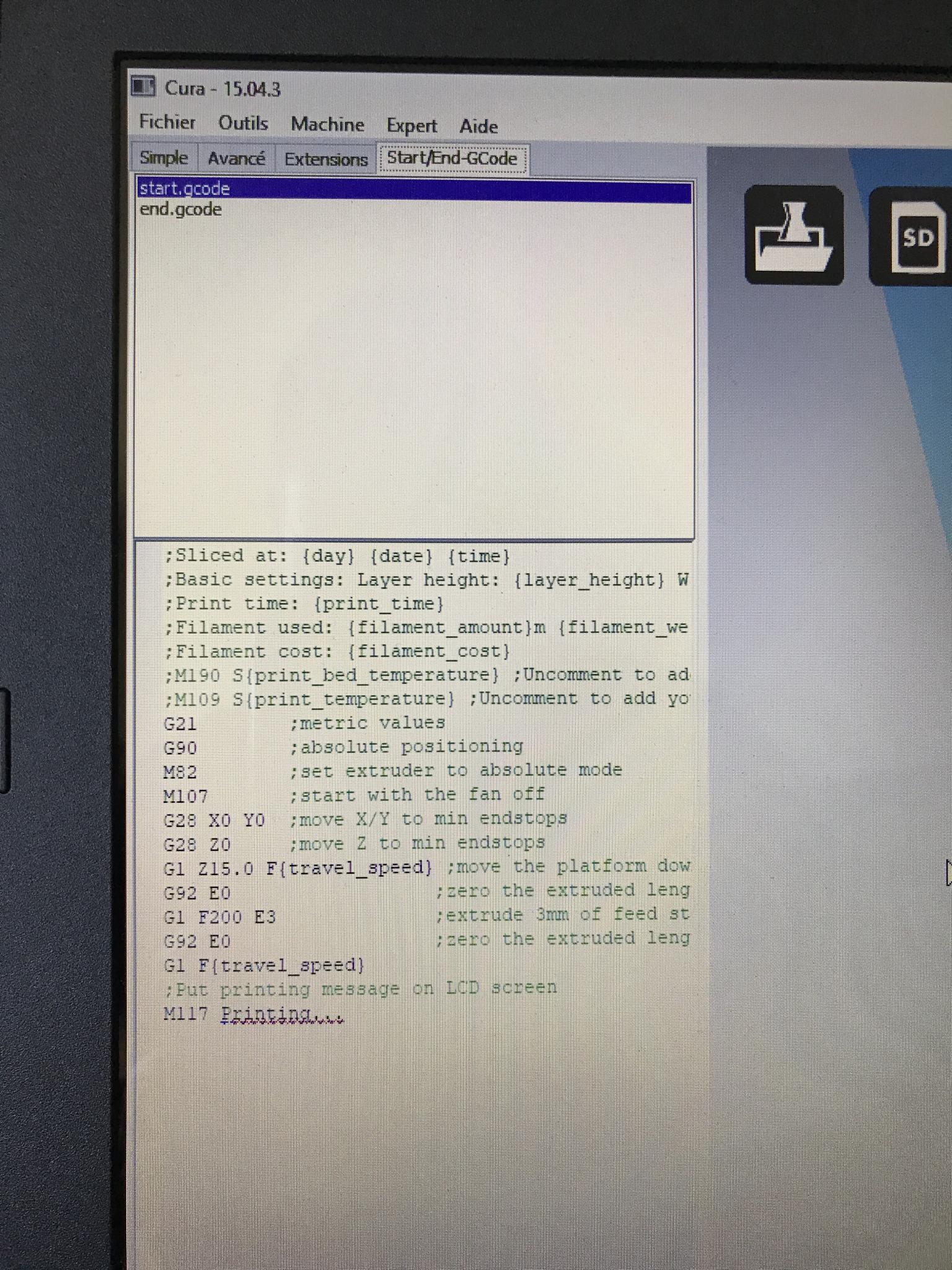

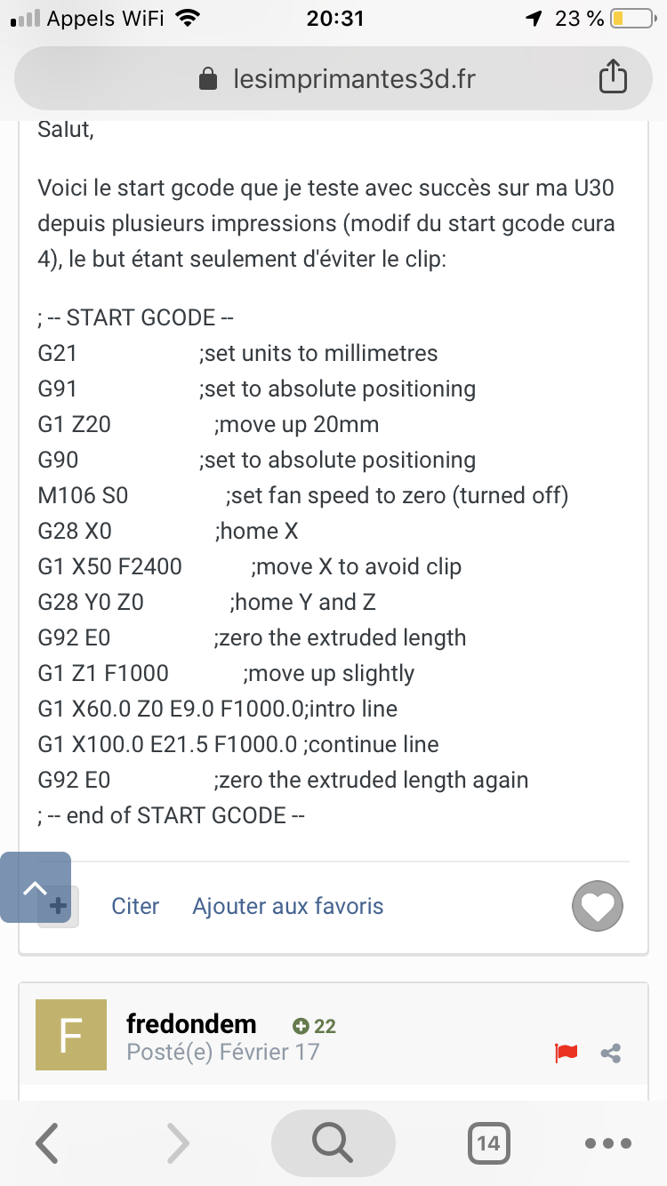

DamienVinSang Posté(e) Mai 15, 2019 Auteur Partager Posté(e) Mai 15, 2019 Bonjour à tous voilà le GCode de début Lien vers le commentaire Partager sur d’autres sites More sharing options...

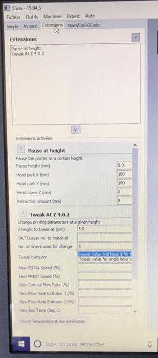

DamienVinSang Posté(e) Mai 15, 2019 Auteur Partager Posté(e) Mai 15, 2019 Les extensions actives dont une aurait résolue le problème de hauteur Lien vers le commentaire Partager sur d’autres sites More sharing options...

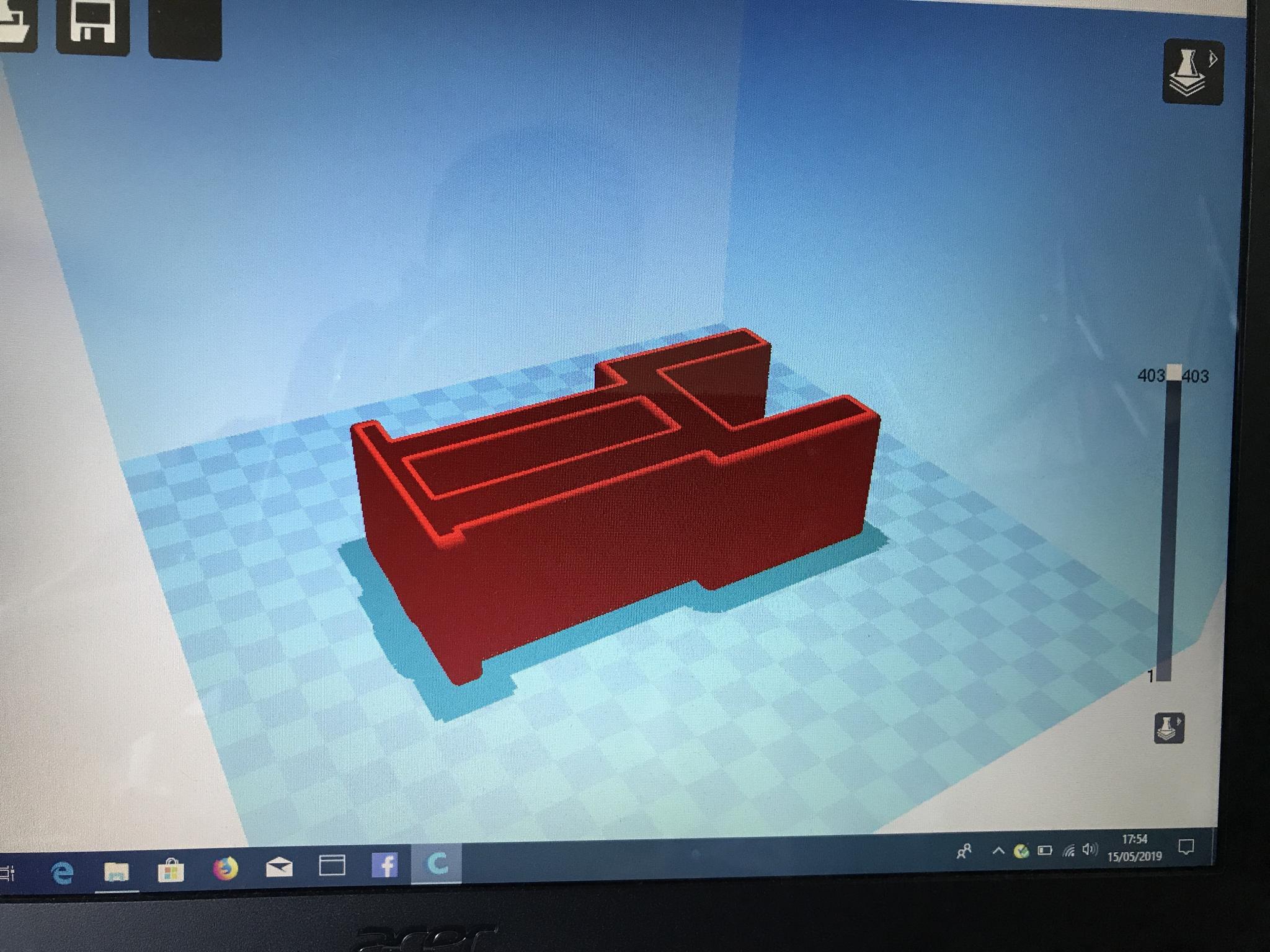

DamienVinSang Posté(e) Mai 15, 2019 Auteur Partager Posté(e) Mai 15, 2019 (modifié) Et l’impression n’est pas centré... et ne respecte pas ce qui est demandé... Modifié (le) Mai 15, 2019 par DamienVinSang Lien vers le commentaire Partager sur d’autres sites More sharing options...

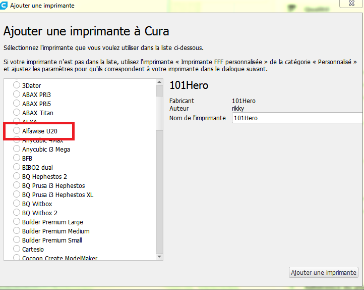

fran6p Posté(e) Mai 15, 2019 Partager Posté(e) Mai 15, 2019 @DamienVinSang Bonsoir, Y-a t'il une raison particulière pour que tu utilises une version aussi ancienne de Cura (la dernière en date est la 4.0) ? Dans cette dernière version, le profil pour ton Alfawise U20 existe : Lien vers le commentaire Partager sur d’autres sites More sharing options...
DamienVinSang Posté(e) Mai 16, 2019 Auteur Partager Posté(e) Mai 16, 2019 (modifié) Oui il y a une raison fort simple ! cura me demandait de se mettre à jour à chaque fois avec la version 3.2. ... ce qui saoulé et aussi que les impressions étaient à chaque fois foiré.... ceci dit, après avoir changé : 1 de PC 2 de version de cura en relation direct PC 3 changer le GCode de start 4 en éteignant, avant chaque impression, l’imprimante et idem pour cura j’ai réussi quelques impressions 🧾 . Résultats qui restent à confirmer dans les prochains jours. Je reste à « l’écoute » de vos avis. Des bisous Modifié (le) Mai 16, 2019 par DamienVinSang Lien vers le commentaire Partager sur d’autres sites More sharing options...
